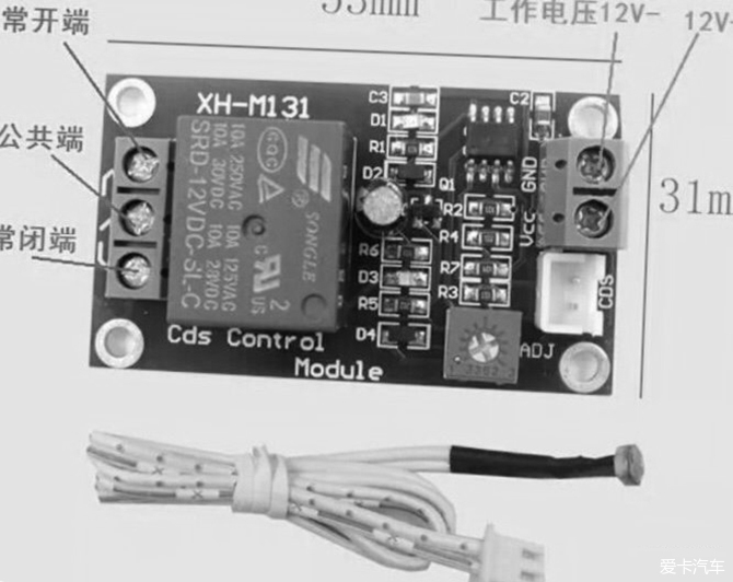

在万能的淘宝买回来了光控开关,晚上下班回家进行测试!!!!
我的大白---阅读灯改装

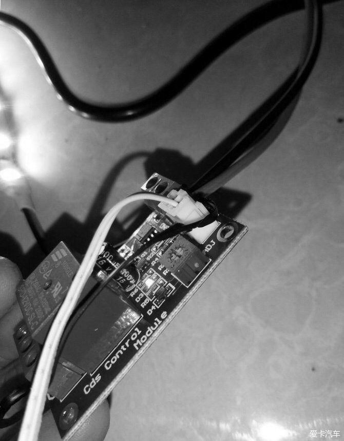

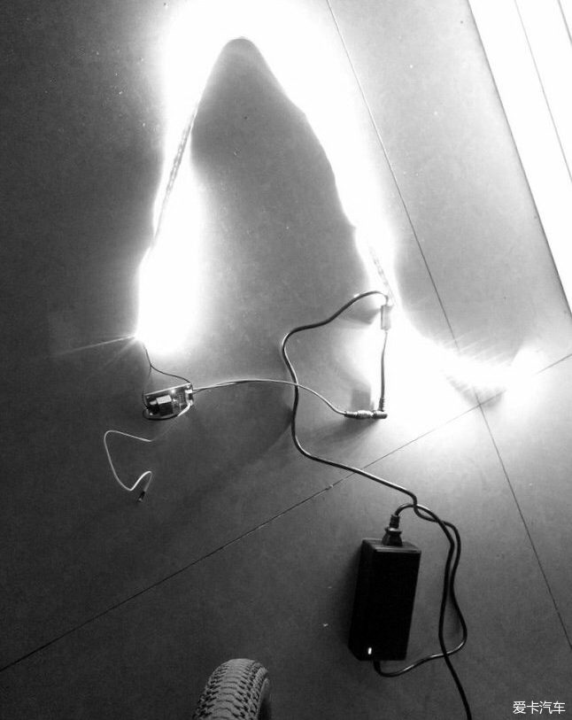

光控开关到了,自己在家里接了灯带,实验下是否正常运行,不错,很好用,试了一下没有问题!!!
我的大白---阅读灯改装
然后测试第二部,开始动手啦!!!
我的大白---阅读灯改装

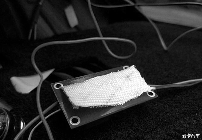

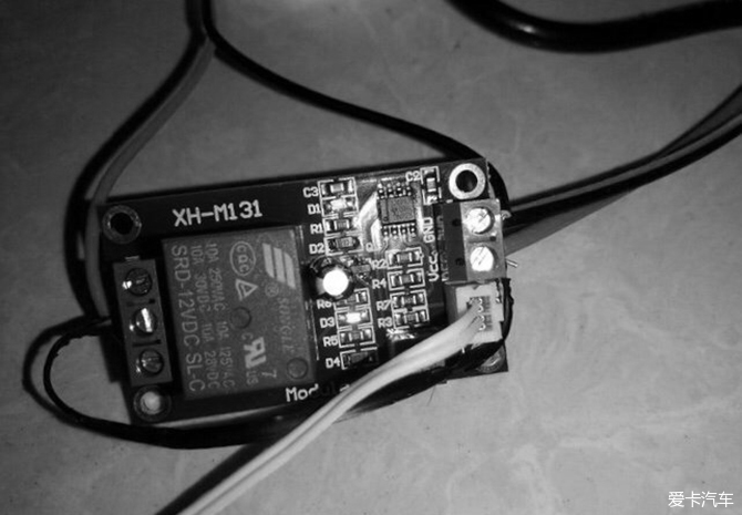

板子做工还是不错的,虽然说我不是专业的,但是东西我还是分得出好歹
我的大白---阅读灯改装
指示灯
我的大白---阅读灯改装

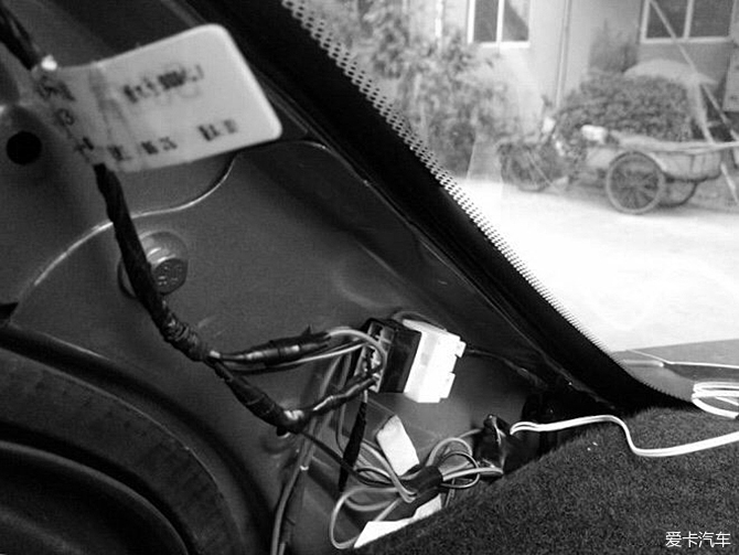

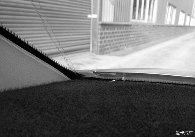

拆下主驾驶A柱盖板,在这里取电也就是把光控开关串联在阅读灯正极,常电
我的大白---阅读灯改装

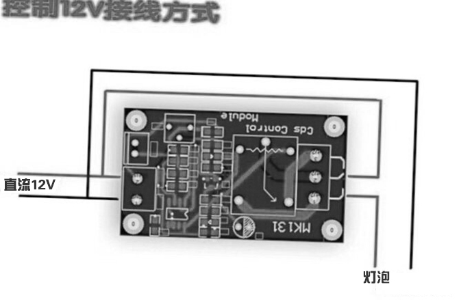

产品详细信息,物理学前啦,百度了好久才看 我的大白---阅读灯改装
接电方式还是挺简单得
我的大白---阅读灯改装
红色指示灯为电源指示,蓝色为工作指示,不过都不重要了,因为最后要把这个开关映场起来

板子背面焊点比较饱满,看来我电工学的不错,哈哈哈
我的大白---阅读灯改装

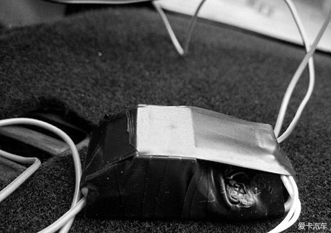

由于没有外壳,只好自己想办法包裹起来,背面用黄蜡管垫上,然后绝缘胶带包裹正个开关
我的大白---阅读灯改装
光敏电阻调节的位置,戳个洞
我的大白---阅读灯改装
这样就安好啦,完工
