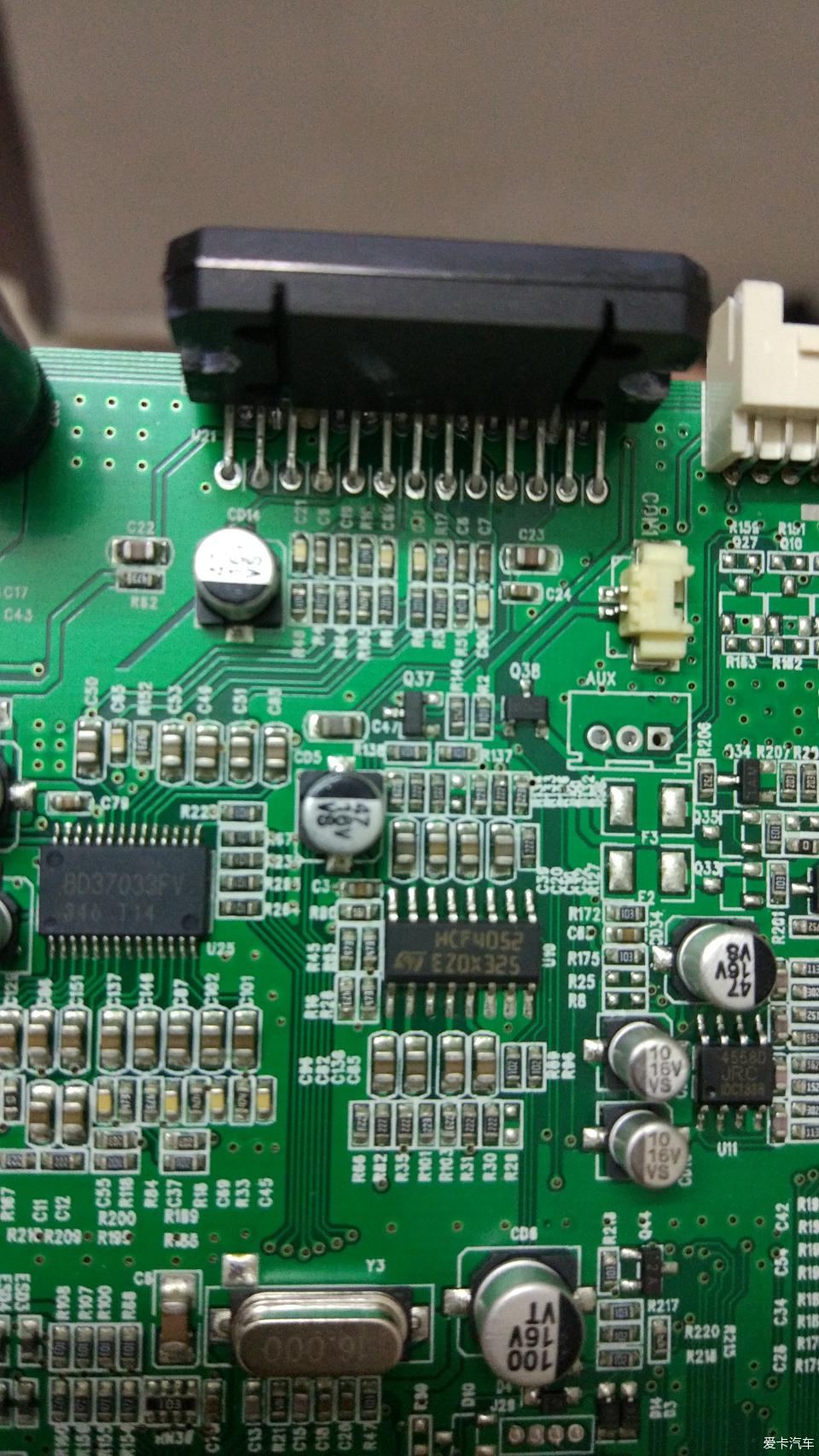

电子专业出身的我,很喜欢研究电子类产品,今天用自己改装TDA7850功放和OPA2107运放的经验分享给大家,非常详细,有什么不懂的又很想我的车友们也可以加我微信问我,微信:linlun158,但无法保证及时回复哈,
为什么要改功放和运放?大家会问这样一个问题。我呢,是因为车子的导航主机是后装的,CE6.0电阻屏系统的,系统素质很棒,但就是音质不给力,低音很沉但非常含糊不清,只有pongpongpong的感觉但是没有任何层次,听了内心很烦躁,高音毛燥乐器的声音基本没有,这个主机就是听个响,还有作为倒车可视,这样你们满意吗?我不满意,于是,萌生了改装导航音质的想法,好了,我们现在开始。
需要准备的材料有:第一:TDA7850运放(用于放大功率和音量推动喇叭发声,这个型号是MOS管结构,50W功率,有胆机的味道,不会有原本7388那种数码音的味道)

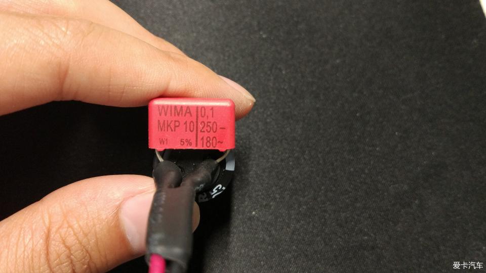

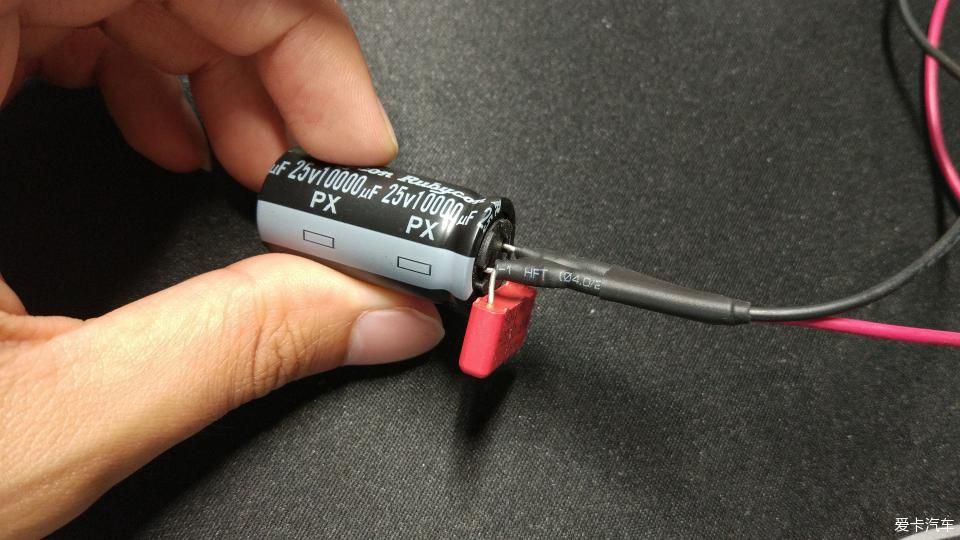

第二:10000uF25V电容,威马0.1uf 的电容各一个,并联,大电容用于增强低音瞬间功率,威马电容用于滤除高频杂波。

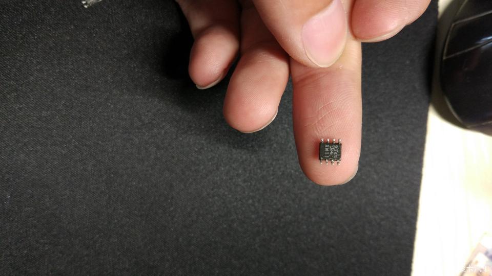

第三:BB OPA2107运放两个,我的是一个用于DVD机,一个用于主电路板的(OPA2107运放很重要,用于提升音质,解码之后的信号通过运放,好的运放提升了人声的饱和度,乐器的细腻度,空间的场感,这也是久听不累的关键所在,它能让你音乐听起来细节非常好
第四,散热膏,优秀的电烙铁,吸锡器,助焊剂,缺一不可,相信我
那我们开始吧
电容先焊接准备好,注意绝缘工作做好,焊好了放一边,备用

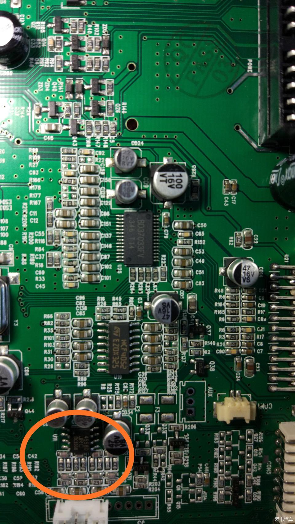

拆掉原来的运放,一般都是TDA7388,也有别的,换上新的TDA7850运放,这一部难度指数95%,跟你们说,很难,你有两种办法,用热风枪高温低风速在后面吹,然后拔出来,但是正面的小电容可能会掉下来,所以做之前要先拍照留存。也可以把旧的功放全部脚剪断,然后用烙铁一个一个脚拔出来,好的烙铁很重要,真的,电路板经不起你太久折腾,然后用吸锡器清通每一个孔位,焊点的皮很脆弱,一不小心就会把焊点弄坏,所以,你们技术不好的三思后行。

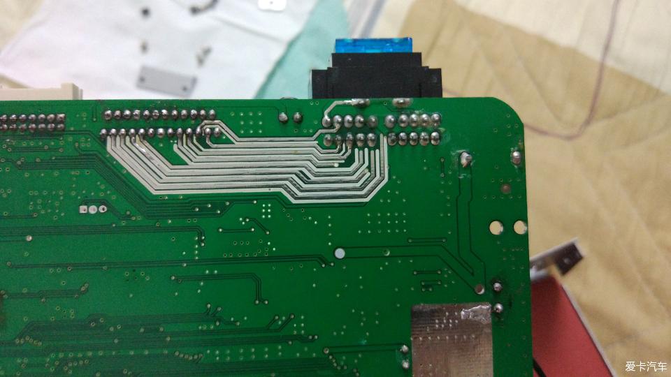

这是我焊的效果,注意,有的主板背面电路连接输出的这里,就是几条银色锡线路的这里,常常会并联有几个贴片电容,那是7388的时候用于防止自激的,你换上7850之后这几个电容要去掉,要不会导致7850自激过热用不久就会烧毁。图中是没有贴片电容的,你们的主板如果有就记得拿掉,一般有4颗。
把原来的运放JRC的换成OPA2107,(注意:运放芯片分为单运放,双运放,四运放,不是指有几颗,而是只运放内部有几通道,单运放只能换单,双只能换双,四只能换四,换错了没声音的哈,你们把你们运放型号复制到淘宝搜索,一般就能知道它是单运放还是双运放,我的是双运放JRC的(1.2元一颗的货),换成BB OPA2107双运放的(45元一颗的货)
换这个很难哈,用热风枪吹,把运放取下来,焊点加助焊剂待会焊起来才会圆滑,脚与脚之前才不会连锡,不会短路,焊完之后要用万用表量一下是否焊接完整,运放有个凹下去的小圆点用于区分方向的,别弄反了,弄反必烧哈。

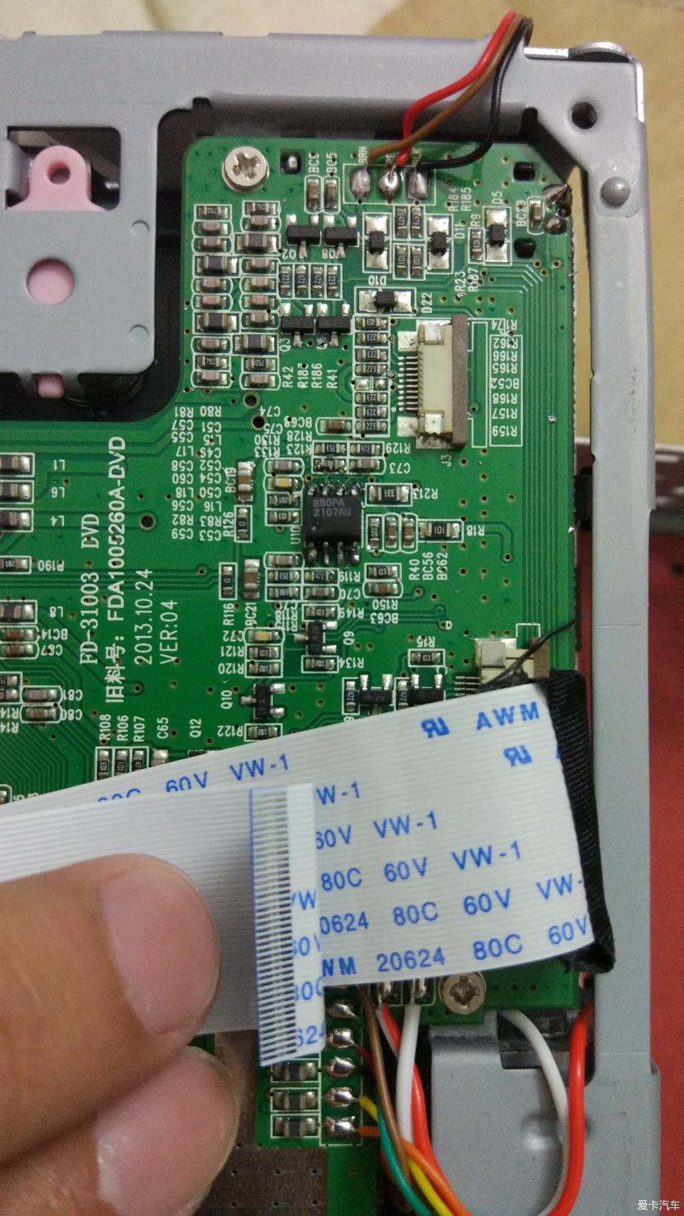

DVD的运放也换掉,排线先拆下来,不要烤坏了
最后焊接上刚才那个大电容,替换掉原来的,然后TDA7850的背面也涂上足够多的散热膏,要足够多,然后锁紧,上机测试,
TDA7850工作时是会发热的,听歌时候背板发热量能让你们手指在上面停留5分钟不疼,那就是正常的。一般是65度左右。
说说最重点的音质感受,你们如果觉得值得,就去做,但很难很难,你们要量力而行,首先声场开阔了,空间感明显,高音很清脆,乐器的声音清清楚楚,听郑淳元的歌呼吸声清清楚楚,高音叮的一声好像敲击瓷碗的声音,非常清脆,人声也变得非常有感情。低音部分,下潜深了,很震撼但不会沉闷了,听了心情变得愉快了,但是7850强大的功率会让你原本不会共振的车门变得会共振了,这不是车机的错,也不是喇叭的错,这时候你就会想着做车门隔音了,而我,不做隔音了,我觉得这样就够了,拆车门你们知道的,很麻烦
最后告诉大家,我用的是原车喇叭,音质我觉得够了,你们要是很有钱,就去京东买正品的JBL同轴喇叭,音质会更厉害。好了,说到这里,不懂就问我,也可以留言,我两天会来看一次。

我给我媳妇的车加了惠威X3功放,换了惠威喇叭,但还是觉得解析力不够,高音有点刺耳,发硬。这样的话,只换运放就可以了吧?因为接的是RCA低频输出接口,原车功放没起作用。

请教TDF8546J可以换成TDA7850吗?

你好  我的主板上面有3颗JRC4558  DVD线路板上面没有  主板上面的三颗4558是不是需要全部换掉?
来自 爱卡触屏版 发表于 2019-01-24 17:25    IP属地:未知
引用 xuser17171597 于 2019-01-22 14:29 发表的回复
我的也是3颗 4558   左边一颗是外接音源的。 右边的两颗是功放的运放
