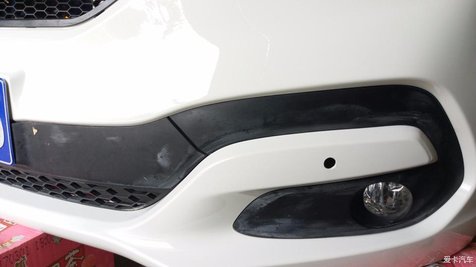

去4S换了个新杠,只有新的带两眼的,没办法,只能装套雷达把两洞挡下了。
就这两个洞。

看好探头的方向,说明书上有说明。
压进去就好了。

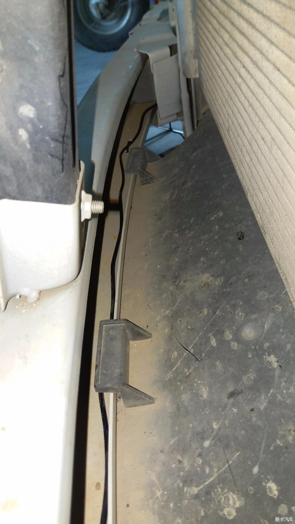

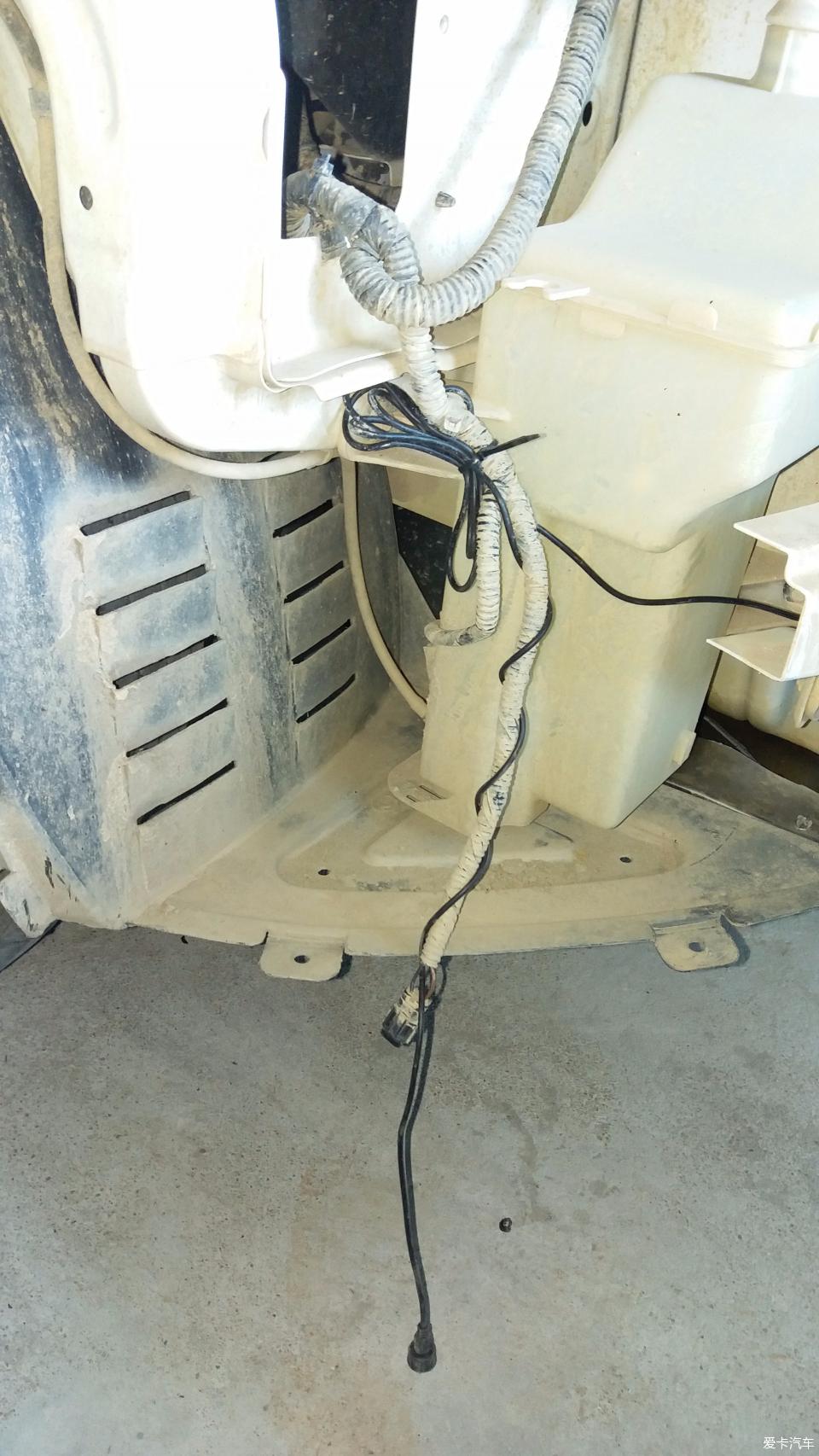

接着走线。

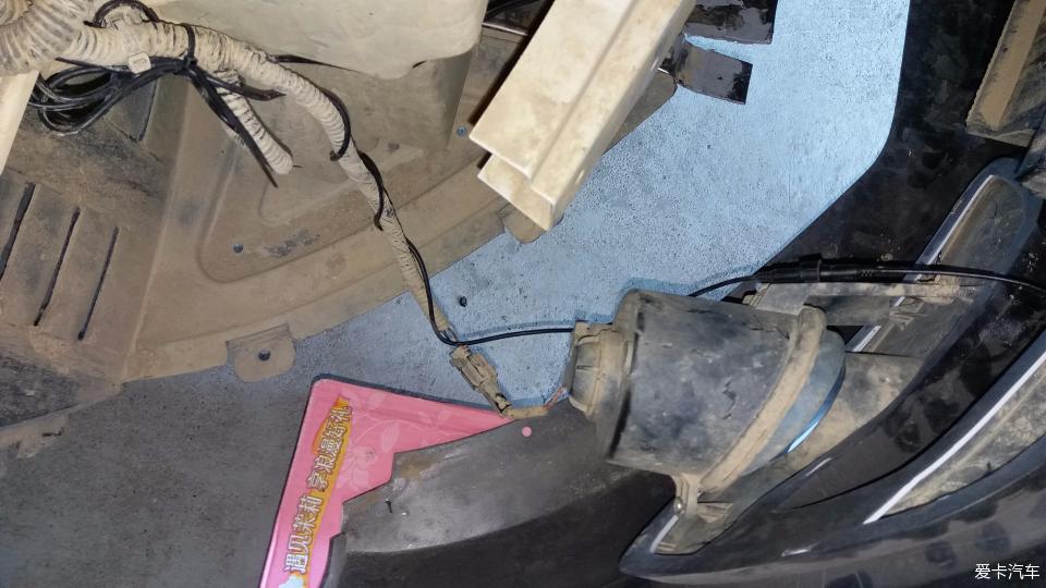

然后接上探头和雾灯。
先试一下两个雾灯正常不。注:车牌P的。
然着走线到车里。

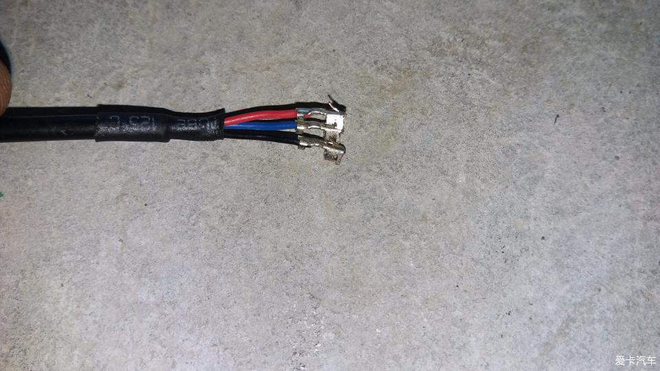

先分解接头。
从车里串一条线出来。
然后接上两根探头线,拉到车里去。

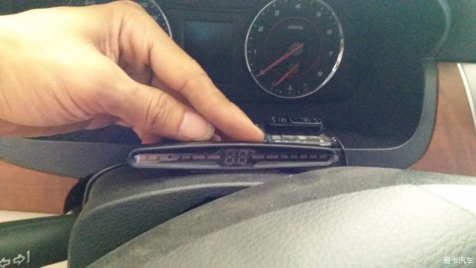

接下来装显屏,放这好呢?
还是放这好呢?
这呢?
这呢?
最后还是放这了。
从门密封圈走线。

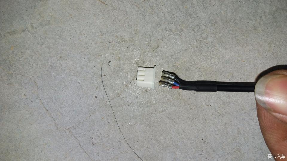

显屏线也要分解才能串。
