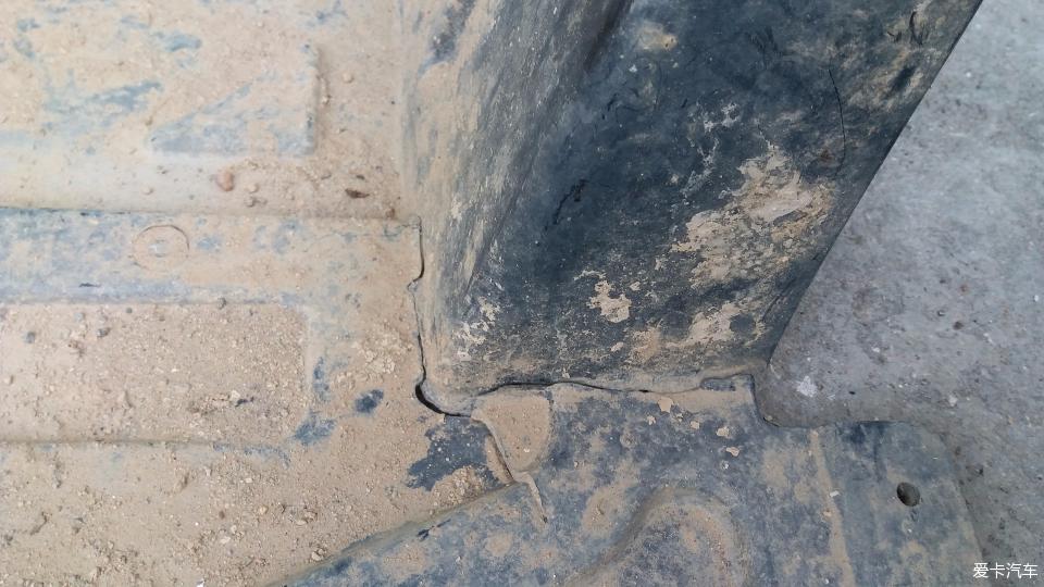

原车的发动机护板是脆性塑胶的,都不知道怎么的就破了。
看这破相,已经完全没用了。

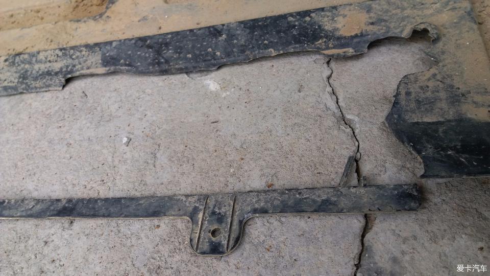

就连螺丝口都坏了,
都说发动机在碰撞后会下沉,所以护板只能是软类的,不能太硬,但是我看了一下,这条大梁在这里哪里下沉得了,所以就自己做一个不锈钢的。
