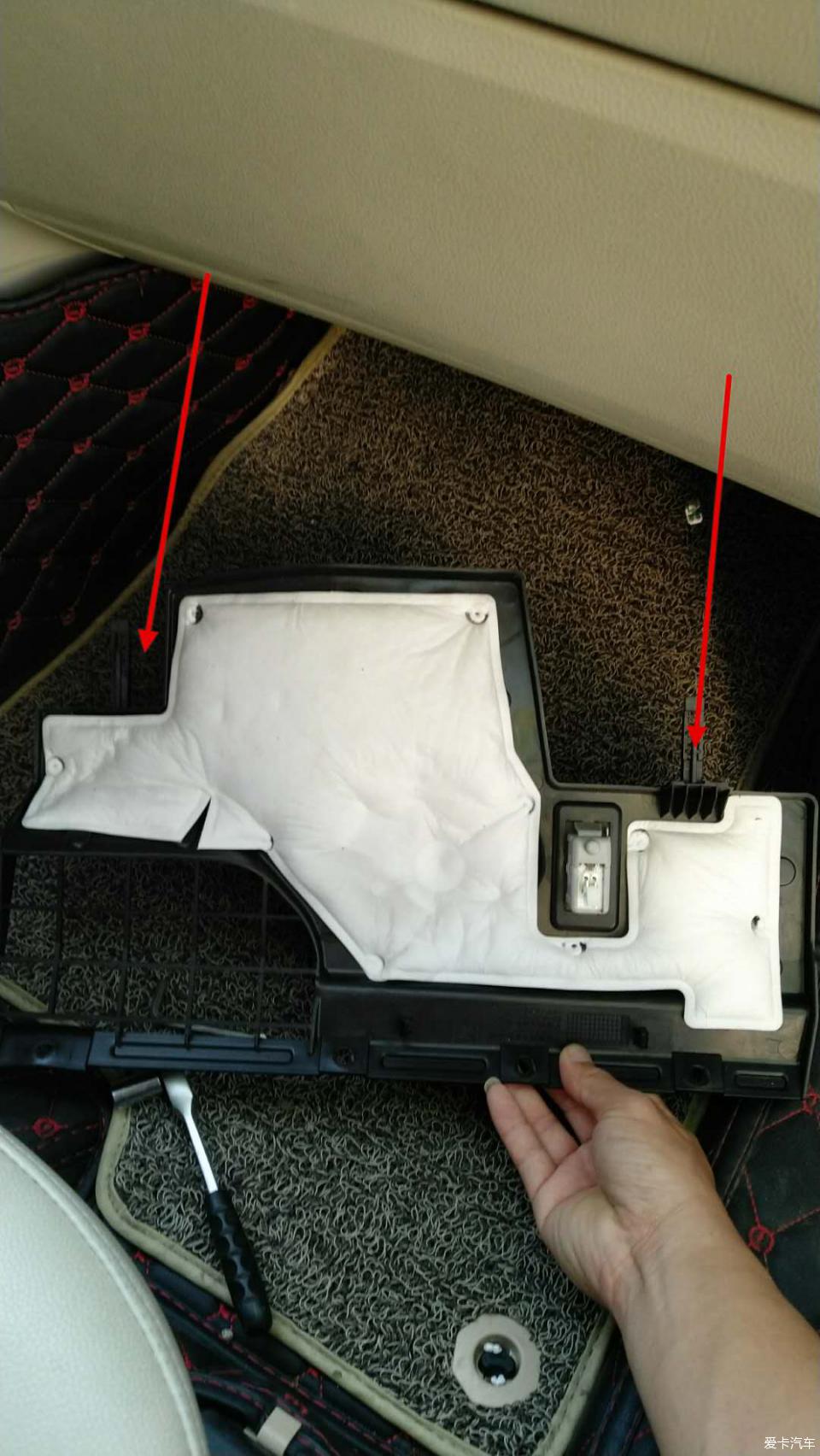

打开手套箱,这里有四个螺丝需要拆除
最下面这里也有四个螺丝,需要拆除
最下面这个拿出来注意这个照明灯线,不要拉断了

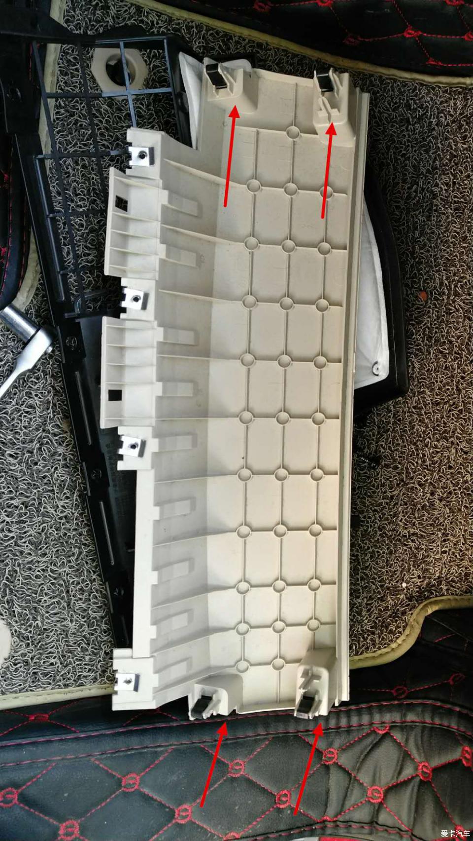

这里有两个扣子,复原的时候记得对准位置插进去
最下面盖板的扣子插孔
第二块板的卡扣位置对应的插孔
第二块板的卡扣位置

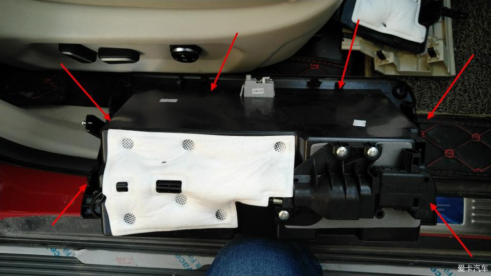

手套箱是整体拿出来的,注意这里的三根线,不要拉断了
手套箱上对所有卡扣位置
手套箱上所有卡扣对应的插孔位置

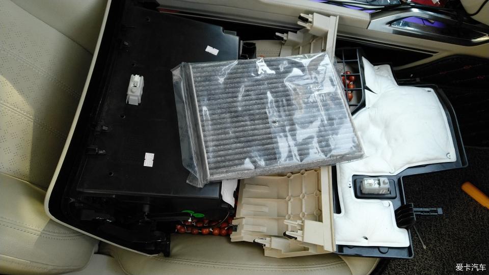

全部拆下来的配件

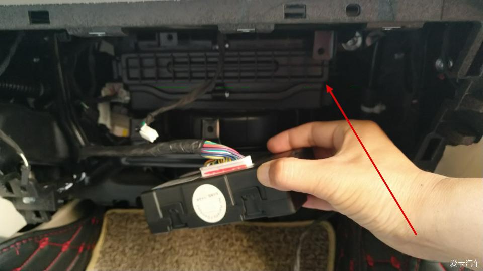

空调控制模块也要拆除
这里就是空调滤芯的安装位置

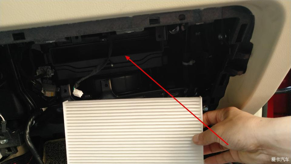

打开盖板就是空调滤芯了
空调滤芯直接拉出来更换就可以了
