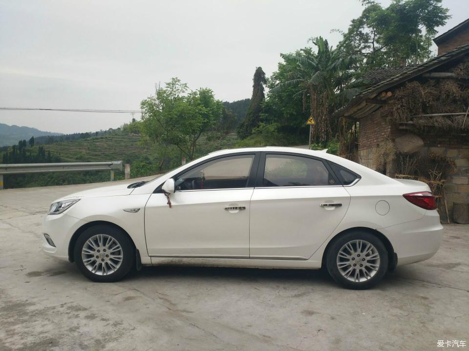

小逸侧面线条修长,富有运动感
