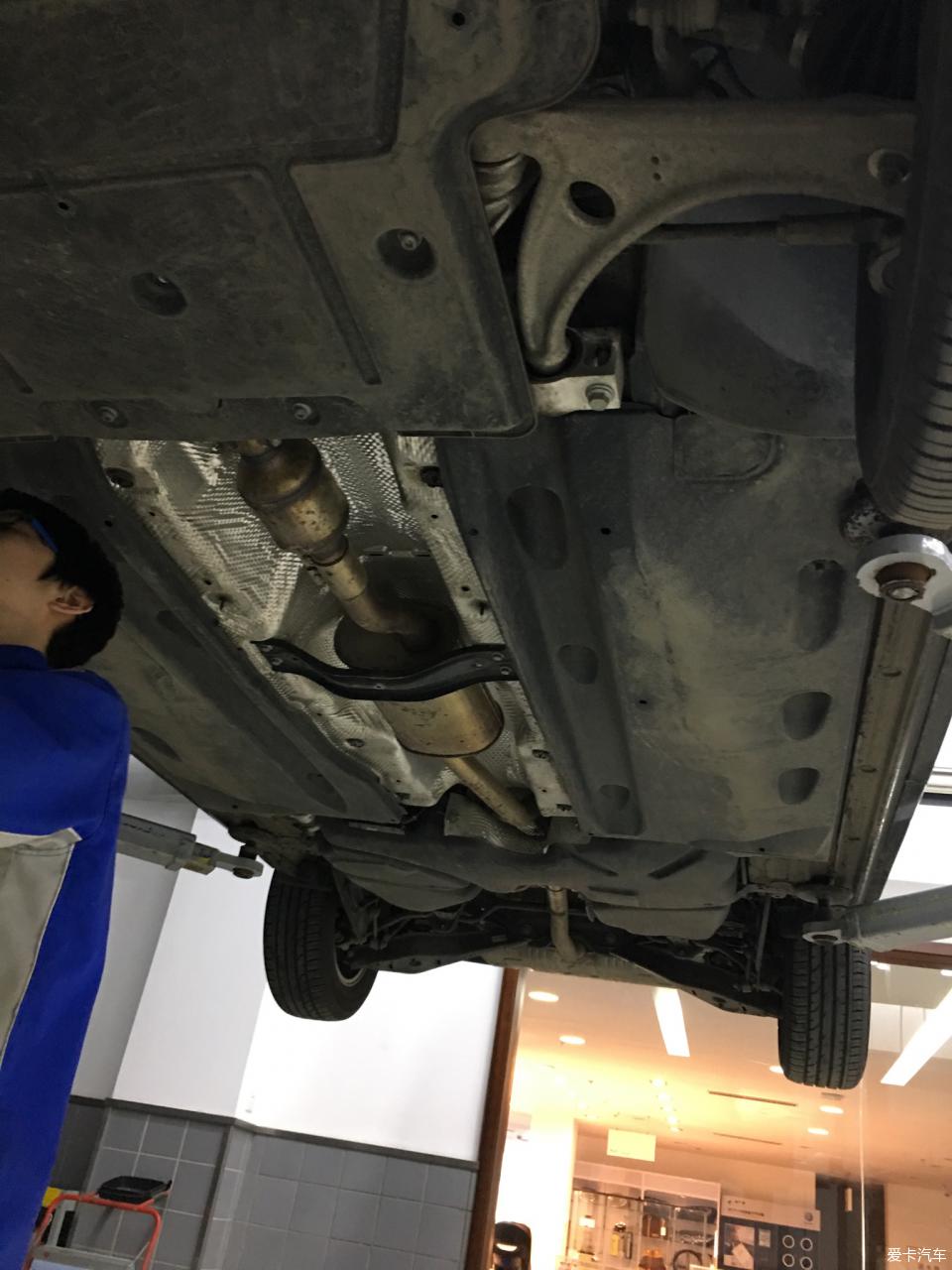

这位小哥说这车挺重啊,那可不,1.8吨呢。我问何出此言,他说举升机的声音告诉他的,,,,,,,,,
拆发动机下护板,六个螺丝。如图可见,下摆臂采用的是铝合金铸造,而非通常意义上的单层冲压钢板,赞。相比国内合资品牌,进口大众还是很厚道的。
整车底盘出厂前做过大面积喷涂,起到防锈、隔热、降低噪音的作用,买回新车我们就不要再做了,省心。发动机下方有一块护板,后方两侧还有大面积护板,整车底盘看不到一根管线,所有管线都得到保护没有外露,这样的保护在开着这辆车一不小心托底之后会大大降低管线损坏的风险,底盘平整度非常好,这样保证了保护的同时还大大降低了风燥。油箱是复合塑料材质,这样的选择进一步增加了安全性。
这辆车的底盘隔热做的比较完善,从前到后都有隔热瓦。车身有多个加固件。并且排气管没有外露的地点,细节之处彰显工程师的用心与专业。
