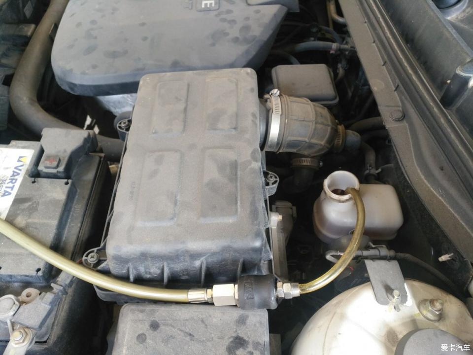

师傅准备将这个机器的一根管子放进装刹车油的壶里
然后启动机器,将壶里的刹车油抽在机器里
旧的刹车油抽完以后,师傅将新的倒进去
下面开始循环清洗刹车系统了,将新刹车油输送到小逸四个刹车钳处,再由机器抽入将里面空气抽了
师傅右手位置就是刹车油输送口了
开始对刹车系统进行循环清洗、排空气
来张近距离的连接处
看这个机器都有进气口以及回液管的
对后轮刹车油循环清洗
四个轮胎清洗刹车系统、排气已完成

最后一步再将新刹车油倒入壶里
换上新刹车油后,从外看都能看见刹车油透明清澈
