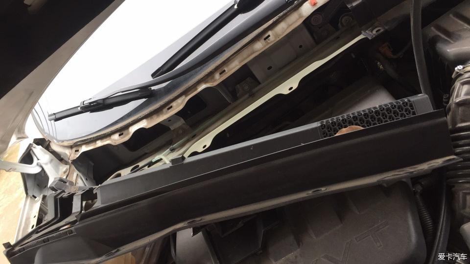

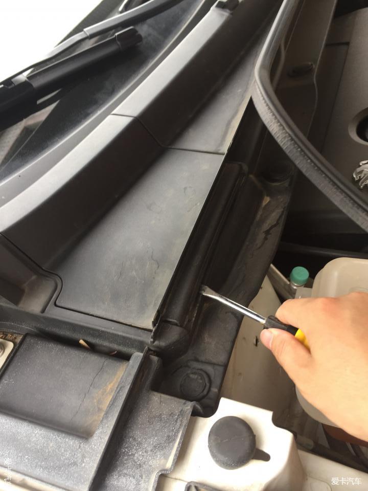

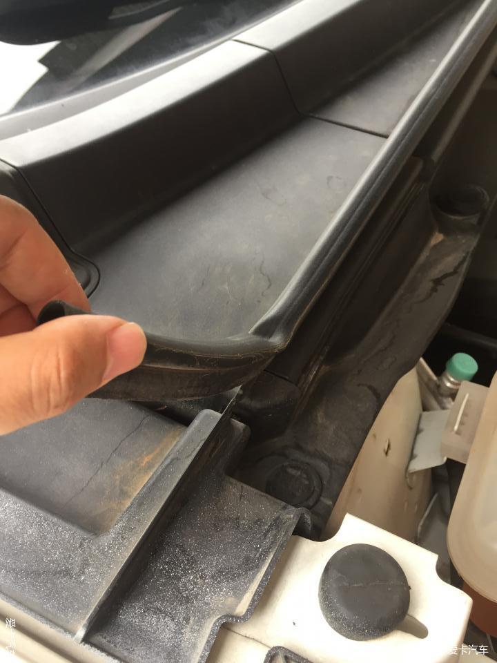

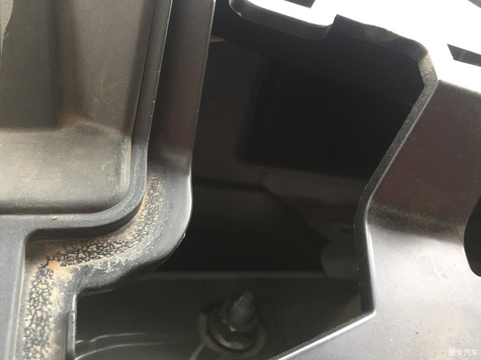

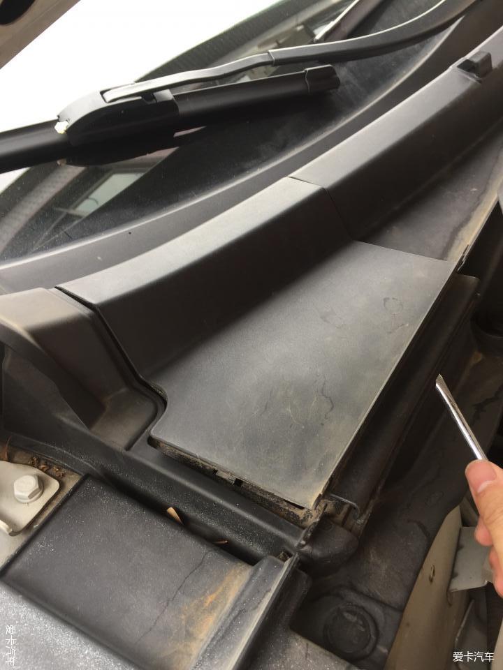

打开机盖子右手边这里有个皮子要先扯开!这里是进风口的地方!
然后用平口起子把这个盖子刁开!注意别用蛮力!
轻轻一挑就开了很简单!

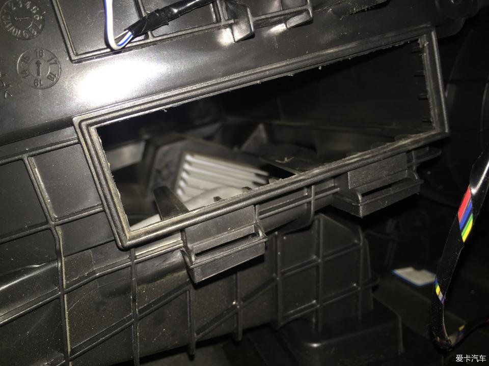

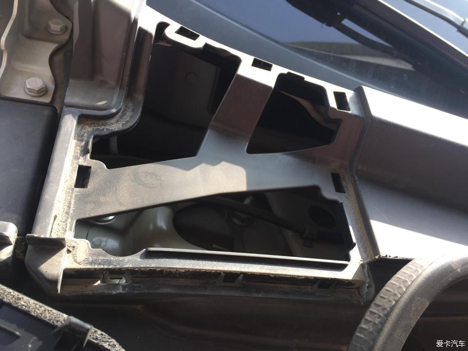

这里就是进风口了在里面!

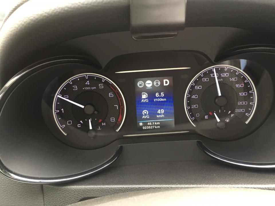

两万多公里了也该清洗清洗了!

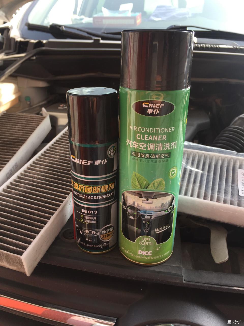

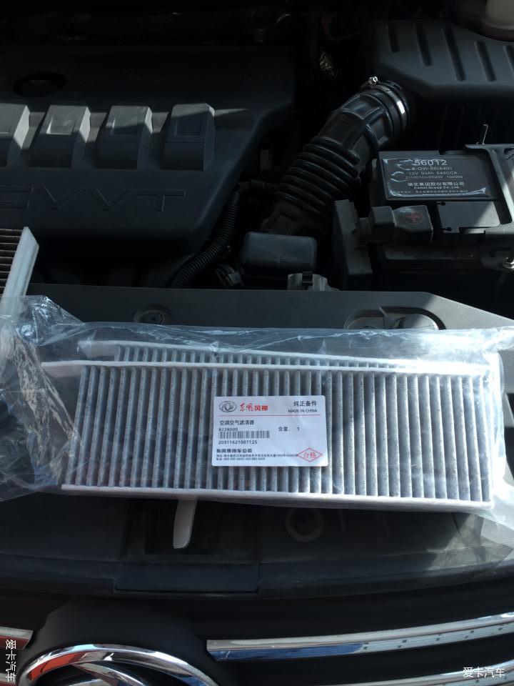

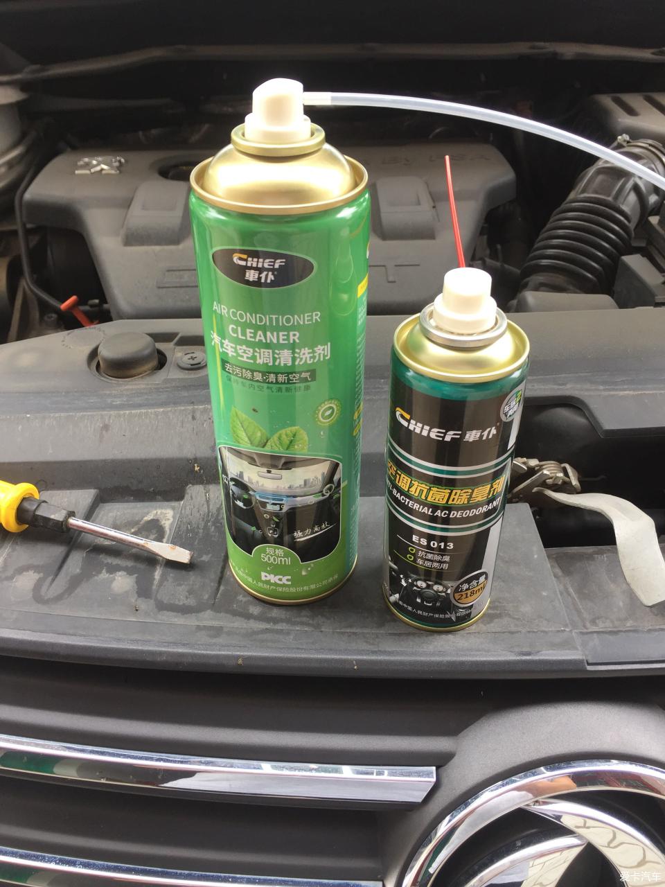

清洗套装!比较便宜!网上都有的卖!

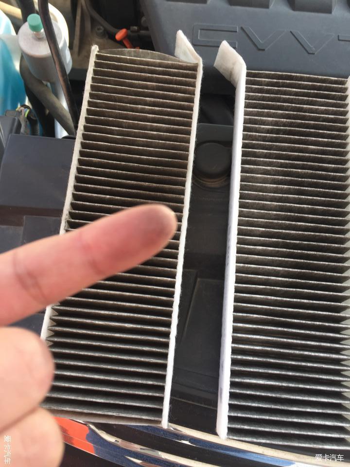

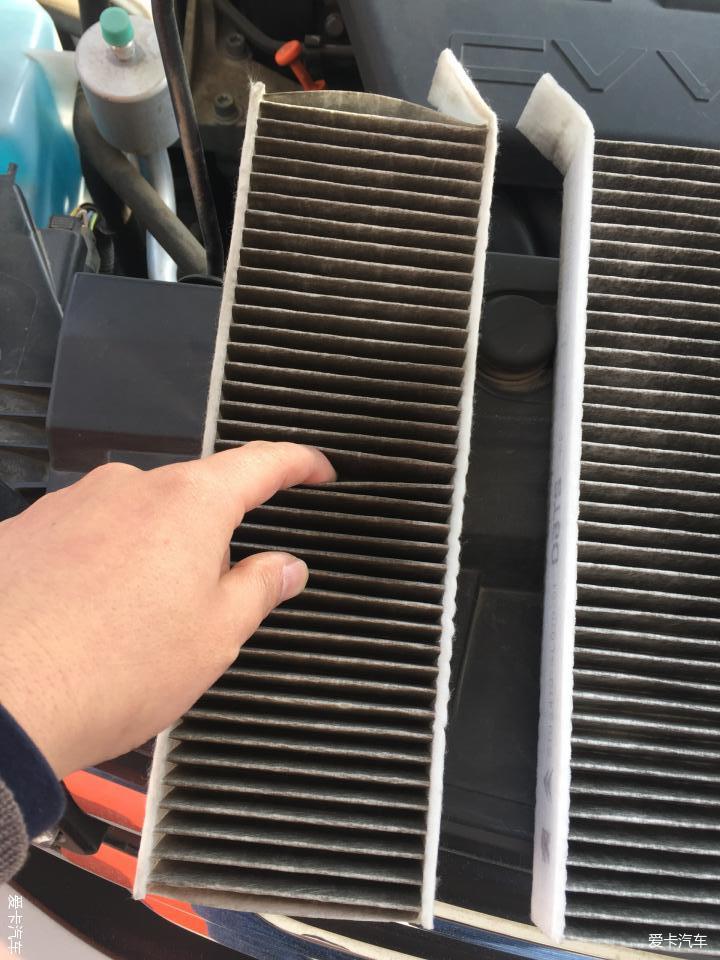

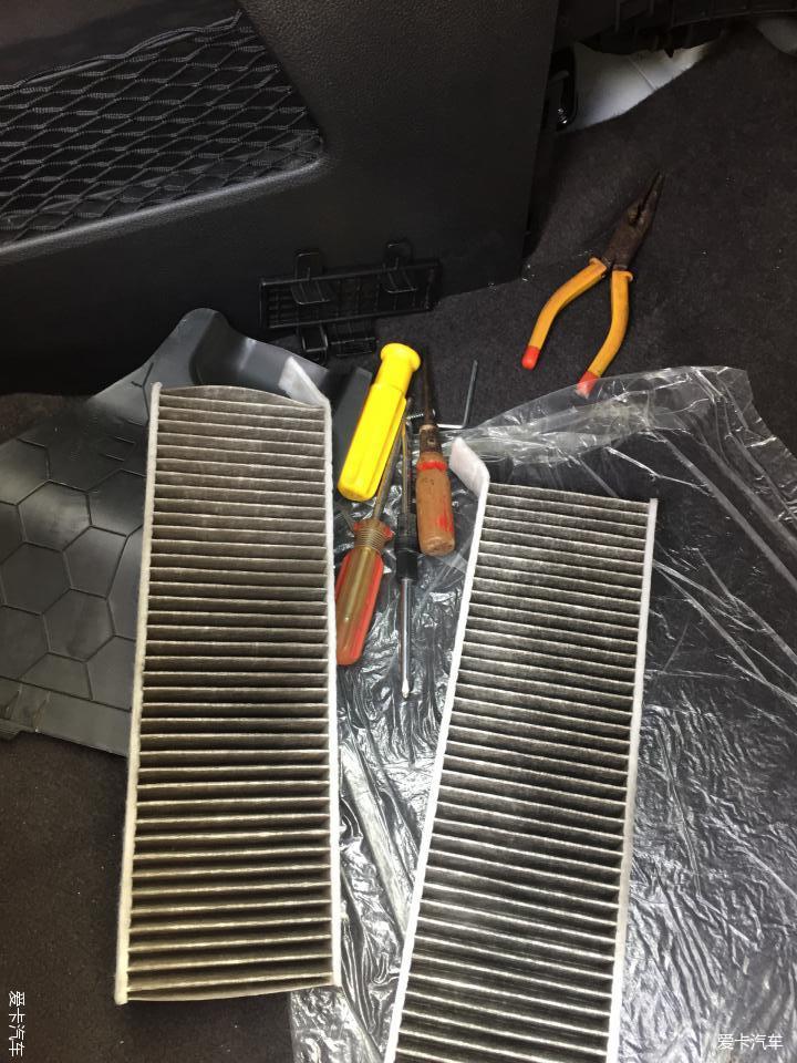

左边是换下来的脏空调滤芯右边是新的!
这个是新的滤芯活性炭的!
然后就开始拆空调滤芯 尼玛 找了半天就这个地方拆那个板子费老劲,腰都要掉了

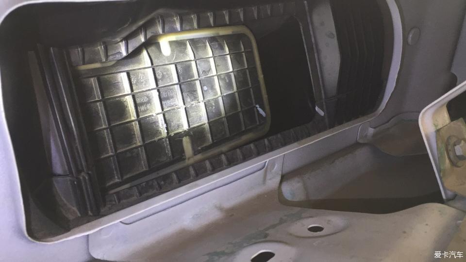

滤芯就在这里面长得胖的人你还是开4S店去吧因为你进不来这个地方
费老大劲拆下来的滤芯脏的一笔
黑黢黢的

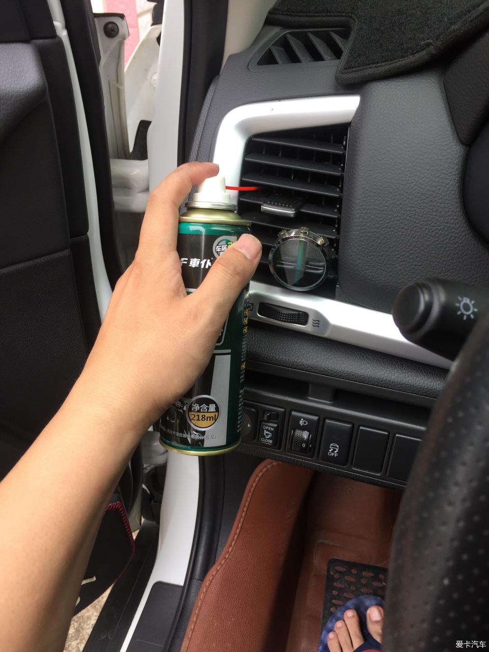

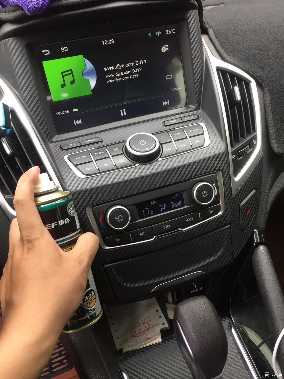

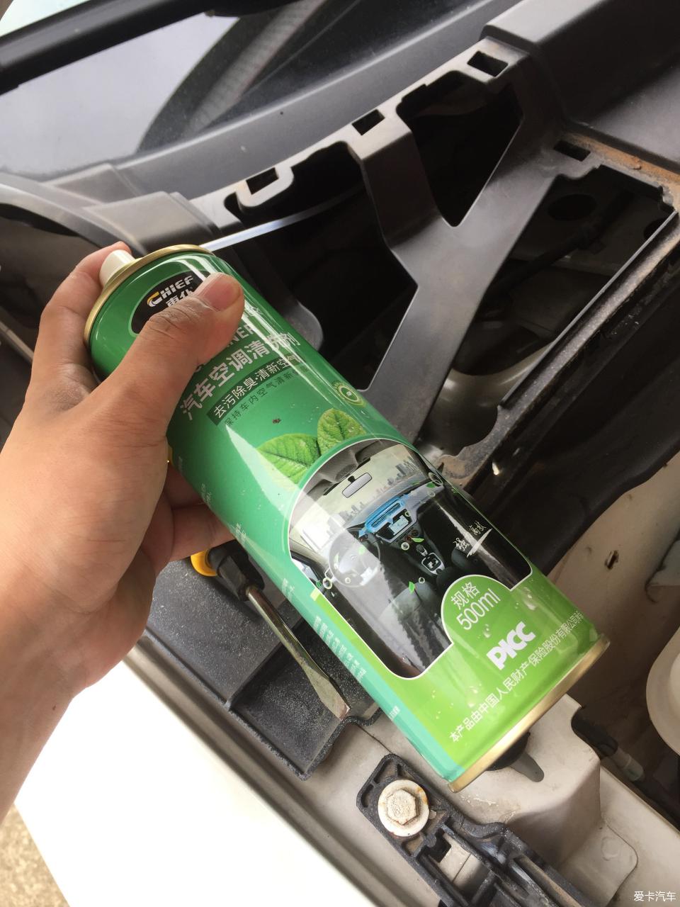

开始喷清洗剂!
因为用力过猛不知道把这个进风板给撸开了这个板子千万别撸开了,不然关不上后面关不上我就把这里全拆开了这沾上去的!
失误导致的结果!后面沾好了!此处应该有掌声一般爱车的人你自己敢拆吗?被我老头子还说了一顿怕我把车搞坏了
洗完外面正在洗里面的!
没个风口都喷一喷!洗完了就收工!
