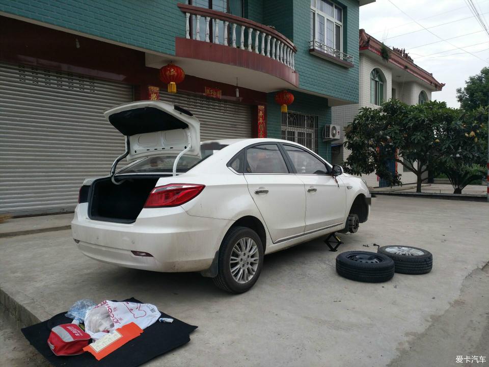

爱车逸动跟随我已达五年,总共行驶里程六万五千公里,这五年,小逸带给我的欢乐甚多,我对它也是爱护有加,所以它给我的回报让我十分满意,五年来从未在机械方面出现过任何问题,但车行驶在路上,难免会因外来因素造成小逸受到伤害,昨天下午,准备驾驶开车进城,当时跟以往一样出发前都要先检查爱车四轮有无漏气、鼓包现象,当检查右前轮时,发现胎面被一棵钉子扎了,虽然轮胎并未漏气,但也不知钉子扎了多深。我的逸动几年来,这已是第二次轮胎扎了,首次是去年左后轮被扎,目前小逸四个轮胎全是刚换上的新胎,前轮却无辜被扎,心里多少有点不好受,由于自己曾经换过备胎的经历,所以当时直接在后备箱拿出原装所配的备胎,以及原车配套的千斤顶、拆卸轮胎工具,自己动手更换,原装备胎质量不得不说好,虽然连这次只使用了两次,但五年的备胎丝毫没有出现老化现象。换轮胎非常的简单,首先用工具将轮毂上螺母拆松,再用千斤顶将裙边支撑起来,直至轮胎离开地面即可,再把轮毂螺母拆下,取出轮胎,回装备胎。下面就直接上图详细描述吧。

轮胎被钉子扎了,暂时还没漏气,赶紧拿出原车配套的千斤顶、拆卸螺母工具出来,准备更换备胎
再在后备箱取出备胎,五年小逸,这已经是第二次使用备胎了
看五年的备胎胎面还是很新哦,去年左后轮被钉子扎用过一次

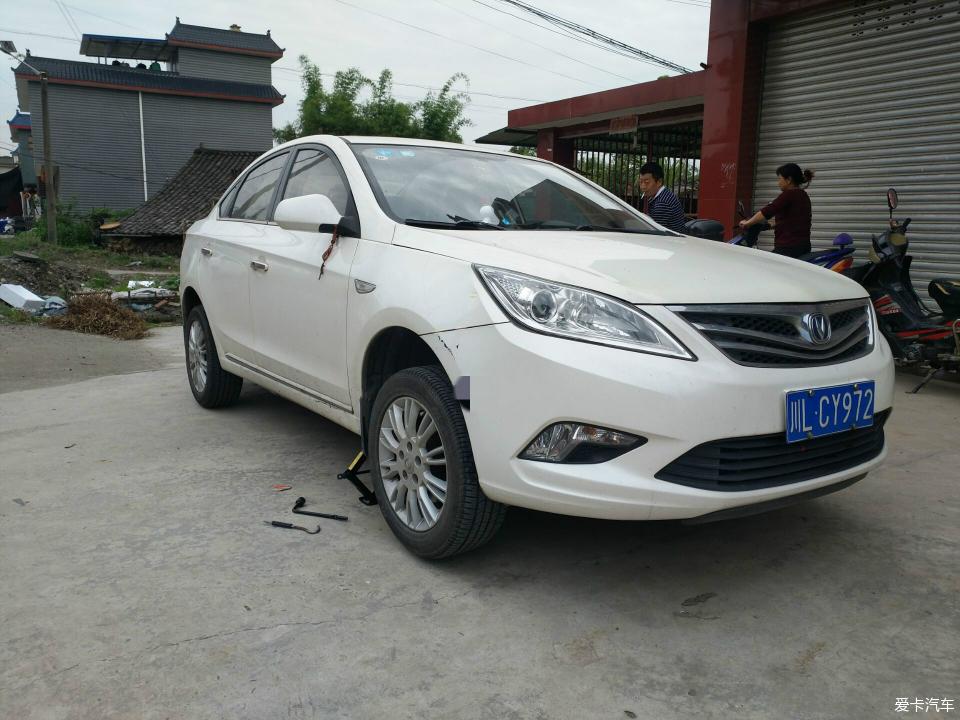

下面就开始用工具先把被扎轮胎螺母拆松
然后将千斤顶撑在这个部位
慢慢顺时针摇千斤顶,将车身慢慢升上去
原车配备的千斤顶虽然小,但非常好用
由于被扎轮胎没有漏气,所以升到刚离开地面即可
然后再用工具将拆松的螺母取下

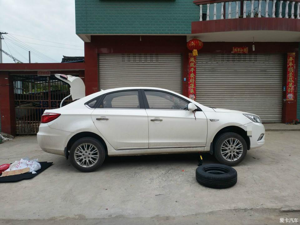

很快原装轮胎就取下来了
看看前轮的刹车盘和刹车钳结构吧
被扎轮胎取下后,看看钉子位置,还好没有扎在较薄的排水槽里
非全尺寸备胎与原装轮胎对比,看起就要小一号
这样看,爱车一边高一边低,真担心千斤顶支撑不住

最后将被扎的原装轮胎放在后备箱里,等待去补胎
看看自己动手更换上的备胎,感觉全黑胎配白色车身,挺动感的
最后再来一张更换完备胎的45度角拍摄
以上就是我自己动手更换备胎全过程了,整个过程更换起来相当简单,这里要说明一下,备胎最高限速只能跑80,只能当临时使用哦,另外也请大家开车前务必检查一下四个轮胎里外侧有无鼓包、漏气现象,早发现问题早处理。好了,最后感谢大家的观赏,希望版主能给精鼓励一下哦,谢谢。
