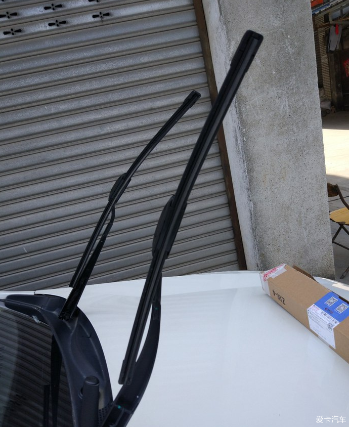

正式开始,先吧雨刮立起来,

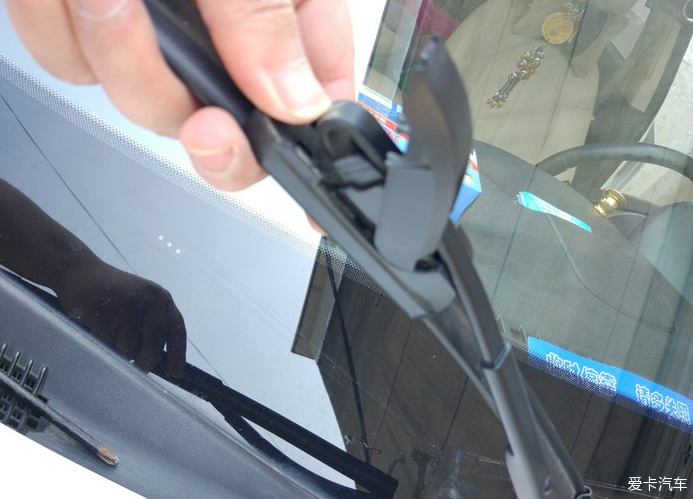

这个盖子,距离拉杆比较远的一段雨刮盖子是可以向上揭开的
这样就比较直观了
盖子完全打开
打开后就把雨刮用力向下压就可以了,U形沟,还是比较方便的
换个角度
