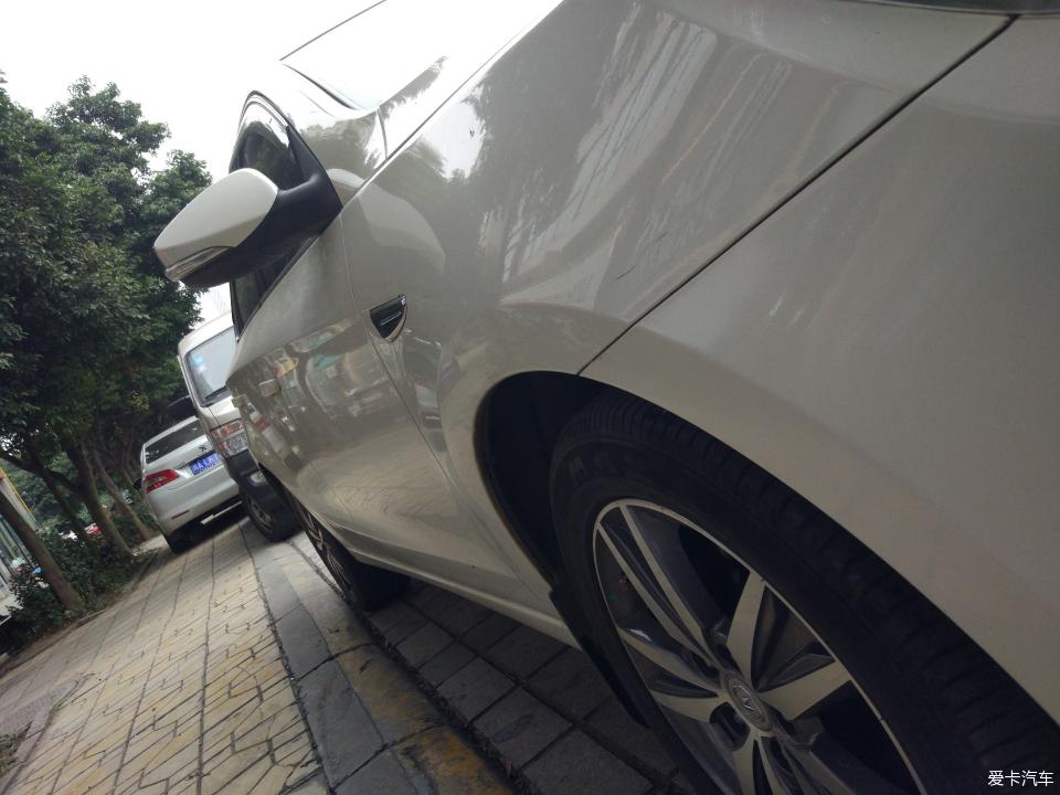

我们先来几张小逸的帅气照片,让大家看看小逸,小心不要被小逸迷住了哦
右边侧腰线,是不是很帅气呢
小逸柳叶眉大灯,还自带原装透镜
屁股设计的非常有层次感
这个角度感觉小逸会俯冲一样
侧腰从后往前看线条也非常明朗

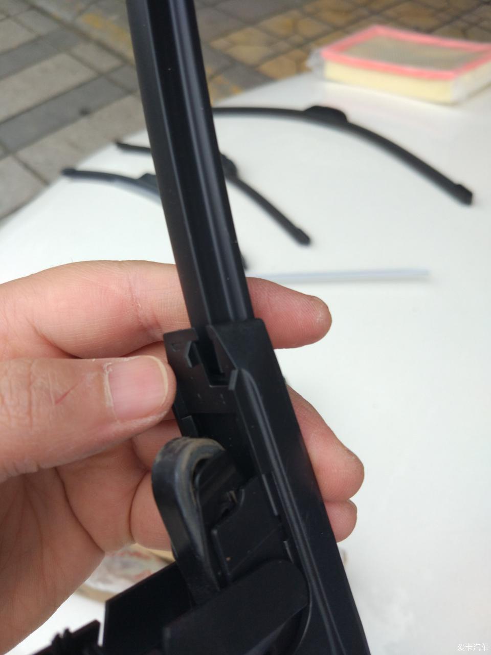

拆旧雨刷其实很简单,这个位置的塑料盖拉起来
拉起来的效果图

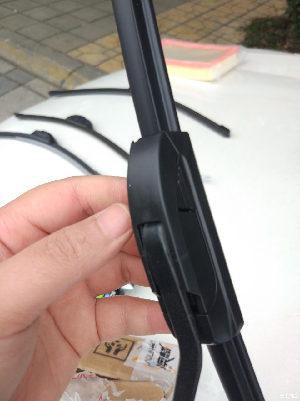

里面就可以看到雨刷和避震的连接方式了
拿着雨刷往下面用力雨刷就拆掉了,很方便的
拉下来把雨刷在向外一点,U形沟就可以拆出来
拆掉雨刷的U形钩,是不是很难看了。
