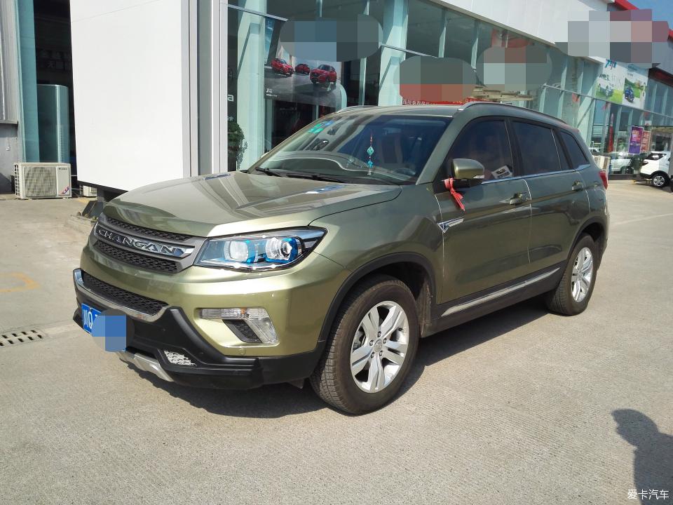

等待保养,先在外面来几张小七帅气的照片
右侧45度
侧面
