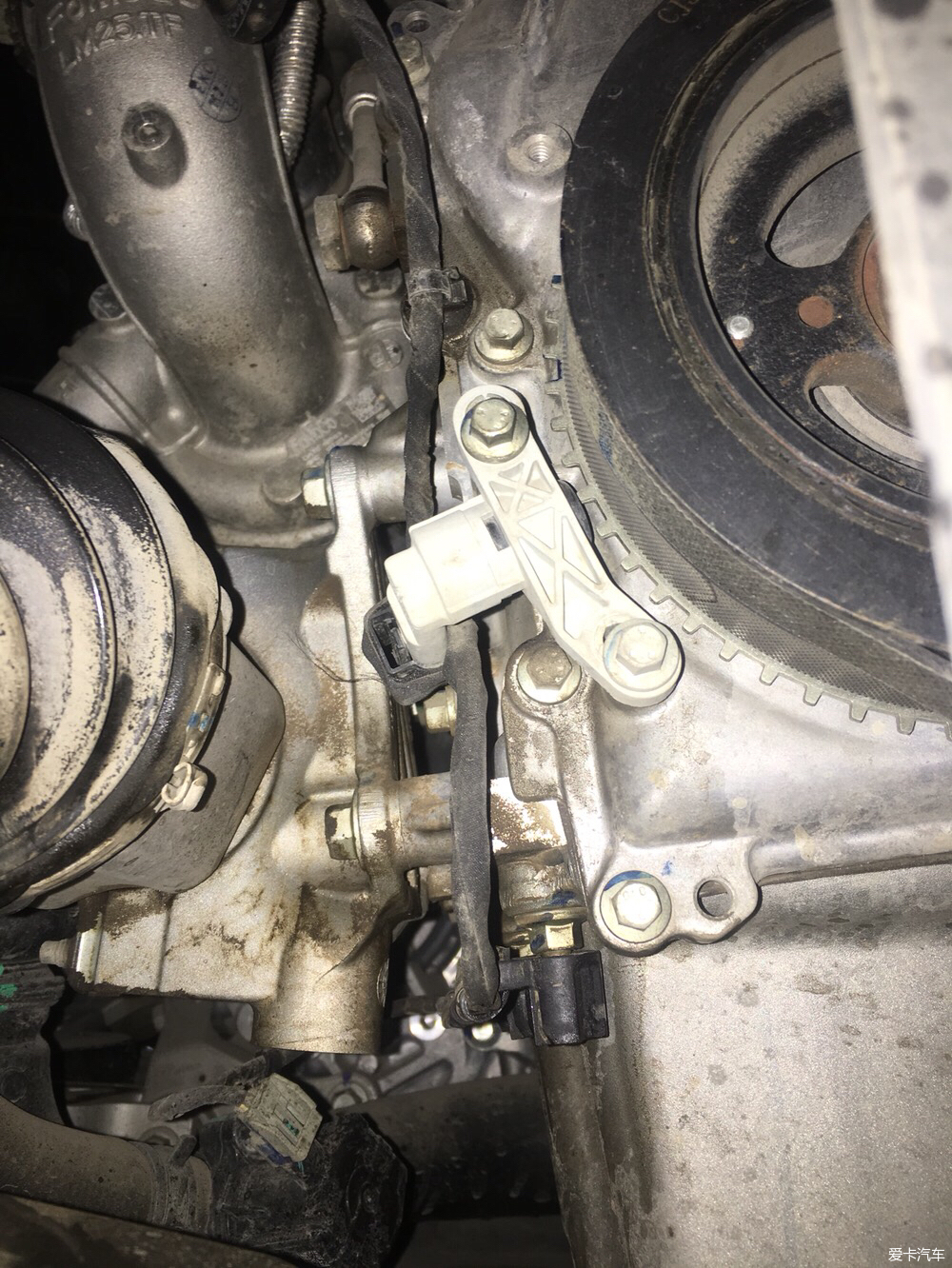

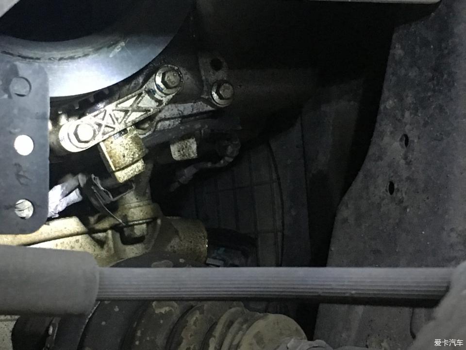

从3月底收到了福特厂家的召回快递,一直和福特4s店进行联系,一直没给回复,最终通过FM91.8于虎老师的开吧平台投诉,今天给予更换了,时间很快,也就1.5小时换完了,4儿子店一直要求我要车放在店里,隔天拿车,哎,真不知道他们维修怎么想的,不过今天拆下轮胎后发现了发动机右前轮处驱动轴上方有渗油,但查不出来什么问题,进行了清洗后,一周再去复查,同时和维修人员说了油箱有噗噗声,看都没看,和售后服务说更换碳罐总成,早知这么简单,不好早点订,今天一起更换。
拆下右前轮胎发现有渗油,中大奖了,才8个月的车。

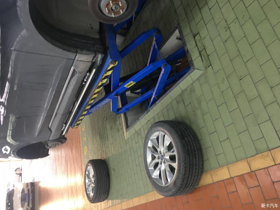

拆轮胎更换油管,顺便前后轮兑换了下,跑了15000公里。

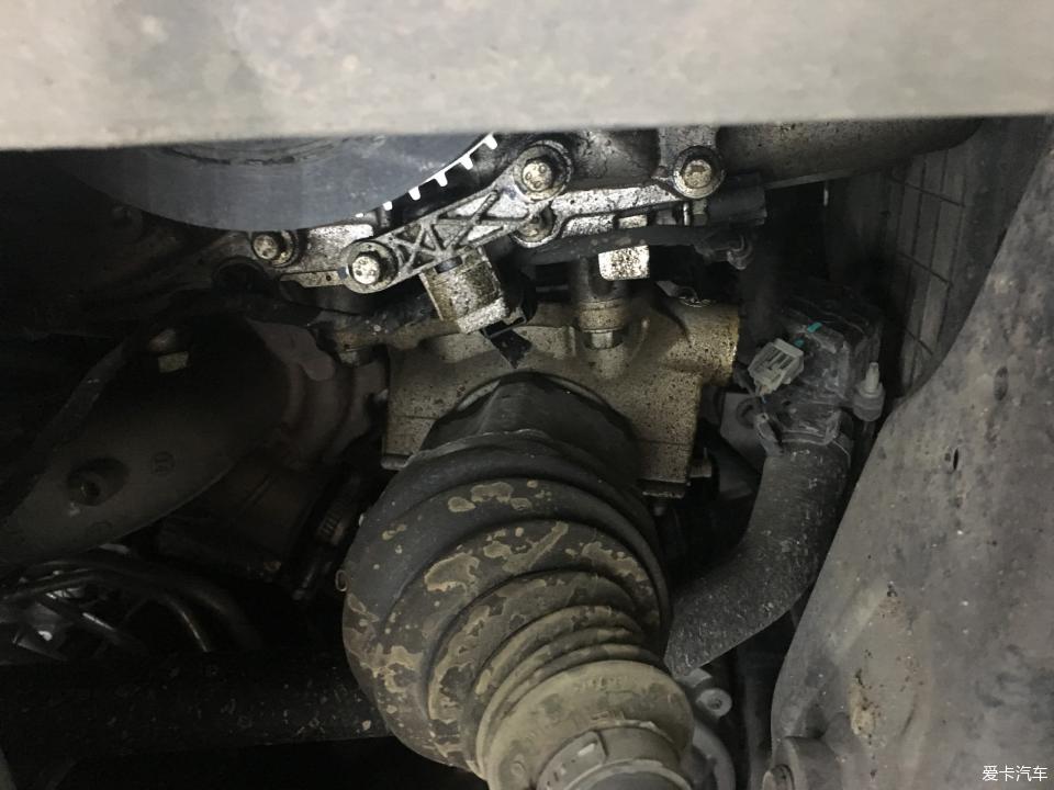

这张比较明显些,渗油的厉害。不知道是哪里漏油。

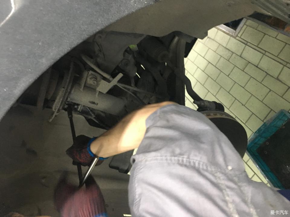

更换油管中......
更换完成后的油管。
进行了清洗后,过一周再去查看,顺便和碳罐一起更换。

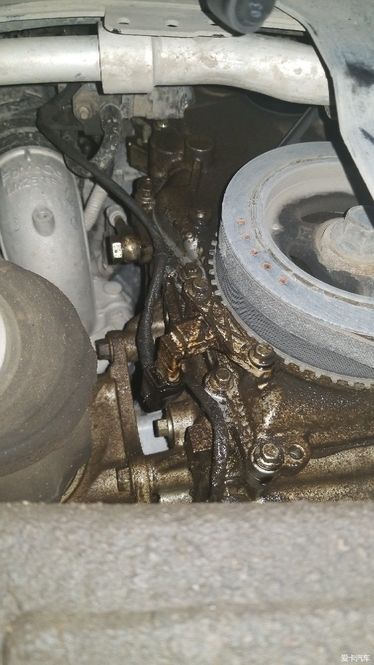

螺丝上密封胶,黑色的是。
漏的严重吧?
一月后,暂时止漏,不知是否会复发。

我也是右前轮和你一样的问题,清洗完又看了一下,渗油情况好了很多,不知道什么问题
清洗后看情况,好像是上面那个接口渗的油
