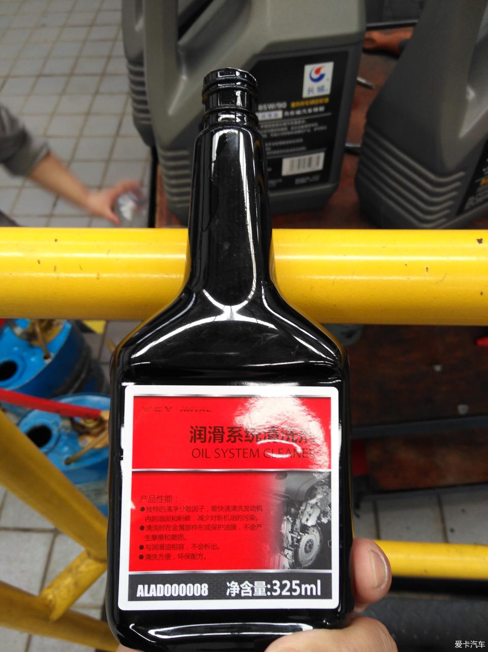

这个就是推荐的清洗剂,上架子之前先加入曲轴箱运行了几分钟,不管有用没用算是个心理安慰吧

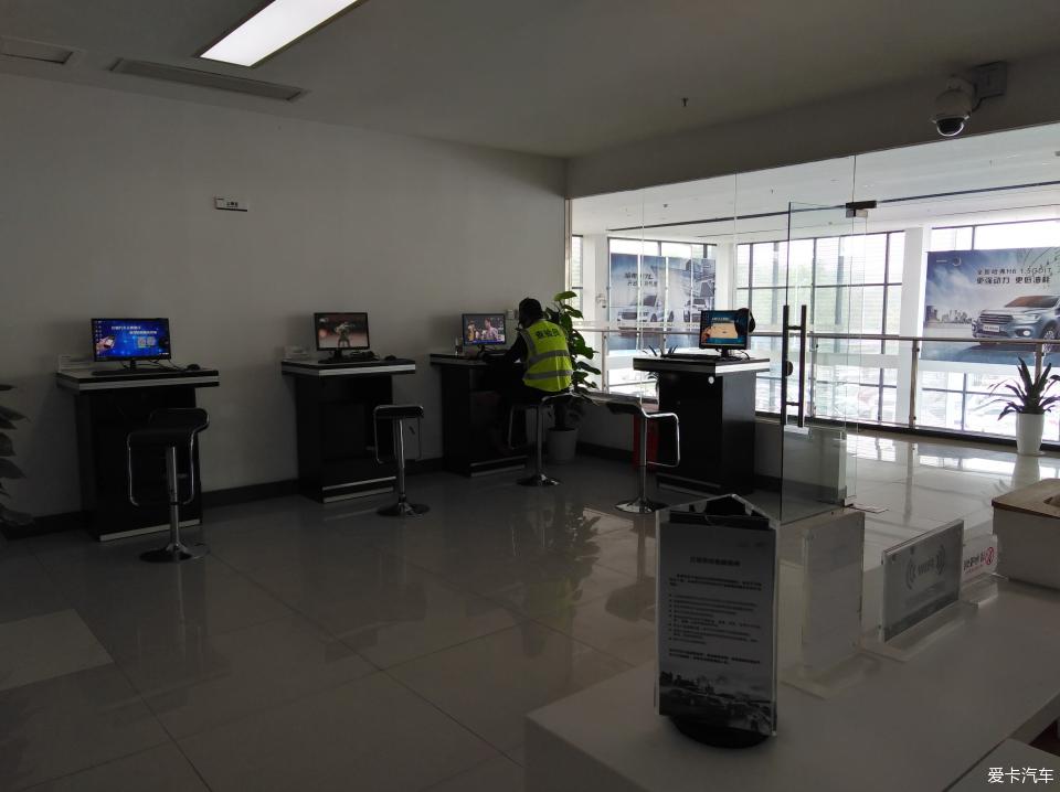

4S店客户休息区,感觉很舒服,也很安静,直接站在窗边就可以看到自己的车保养的进度,各种设施齐全,服务人员也很到位不停倒茶送水。
