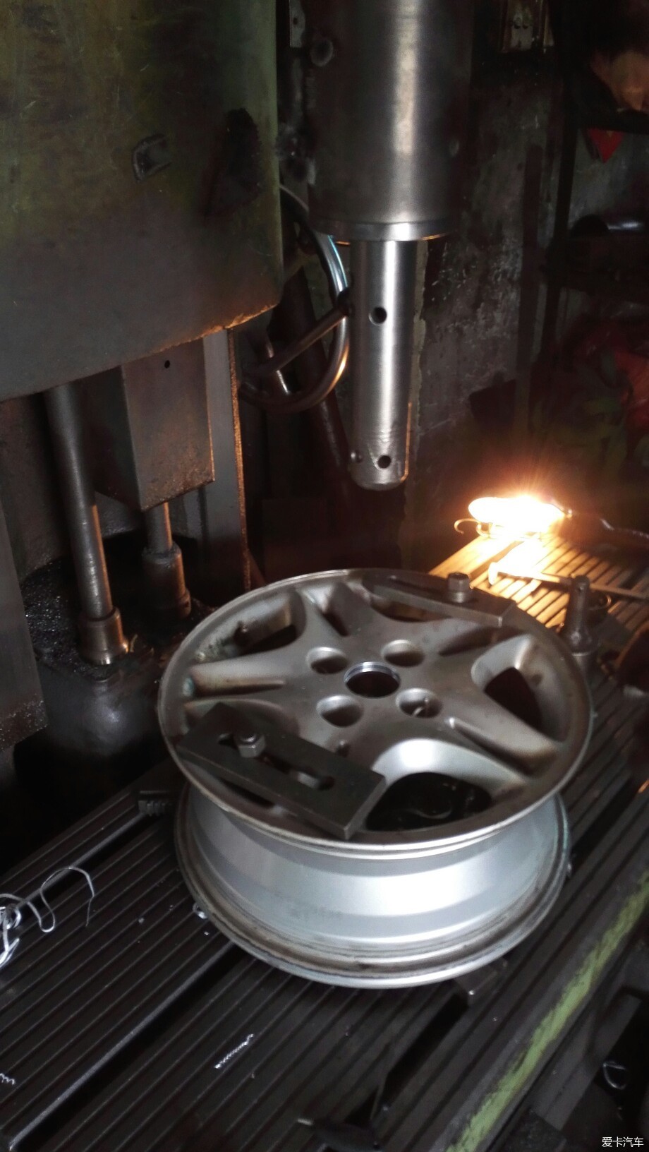

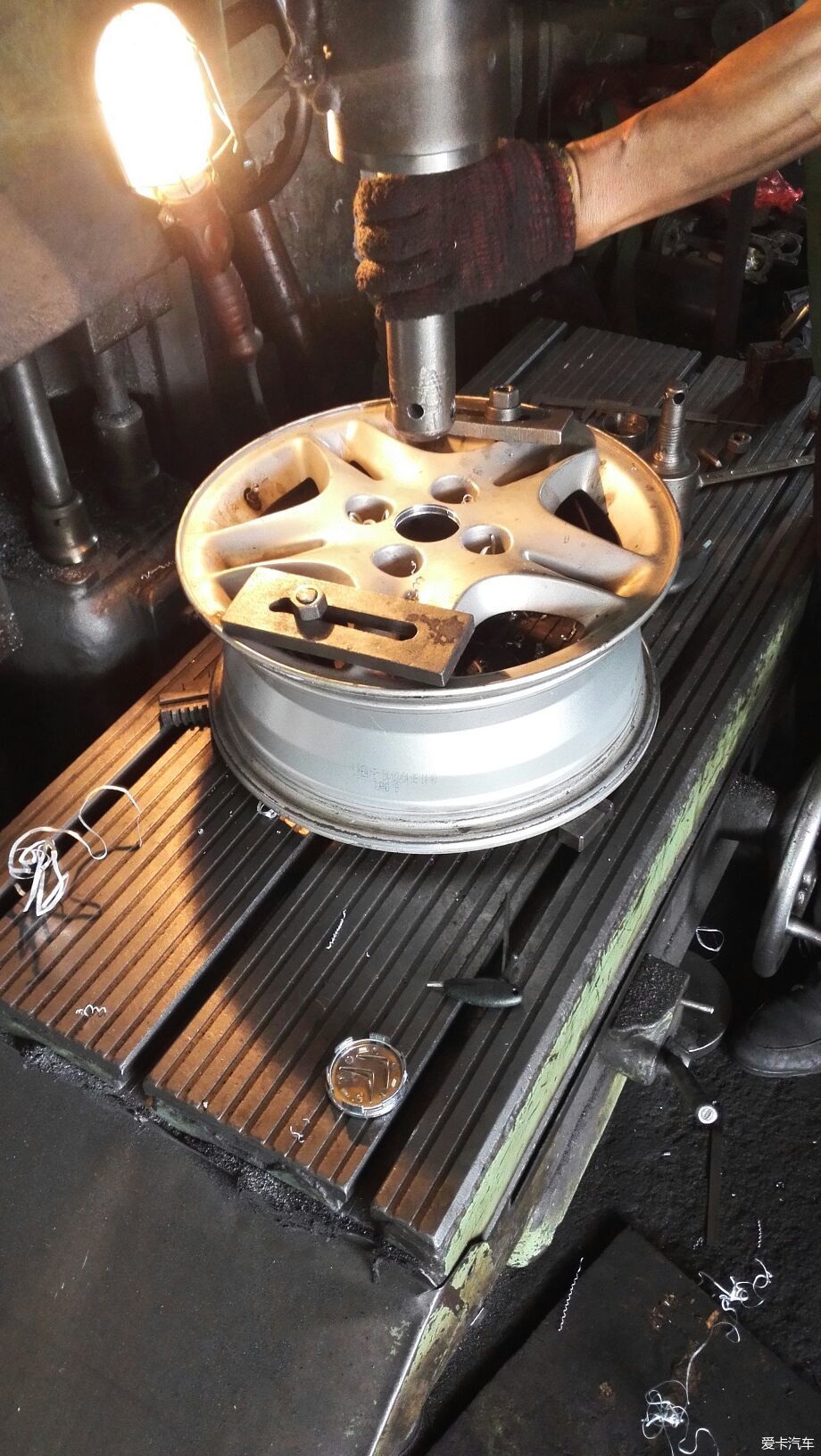

轮毂开孔
车还得继续开,小城动平衡找不到地方做了,只能开孔。师傅技术好,开完做动平衡只只到零,今天高速140不抖,一共260多,值。在浙江东阳附近的赛纳毕加索爱丽舍车友,在东阳建设路城南东路交叉口,往建设路下行方向150米,专门给东阳的修车店镗缸等维修加工的店,师傅技术好!

确实好,原来动平衡一只50,现在,四只,拆装动平衡,也是50。还有,师傅一直说我们轮毂材质好,很有韧性,现在很多切削时的碎屑都是颗粒的,赛纳的轮毂可以拉出很长很细的丝,还很有弹性
