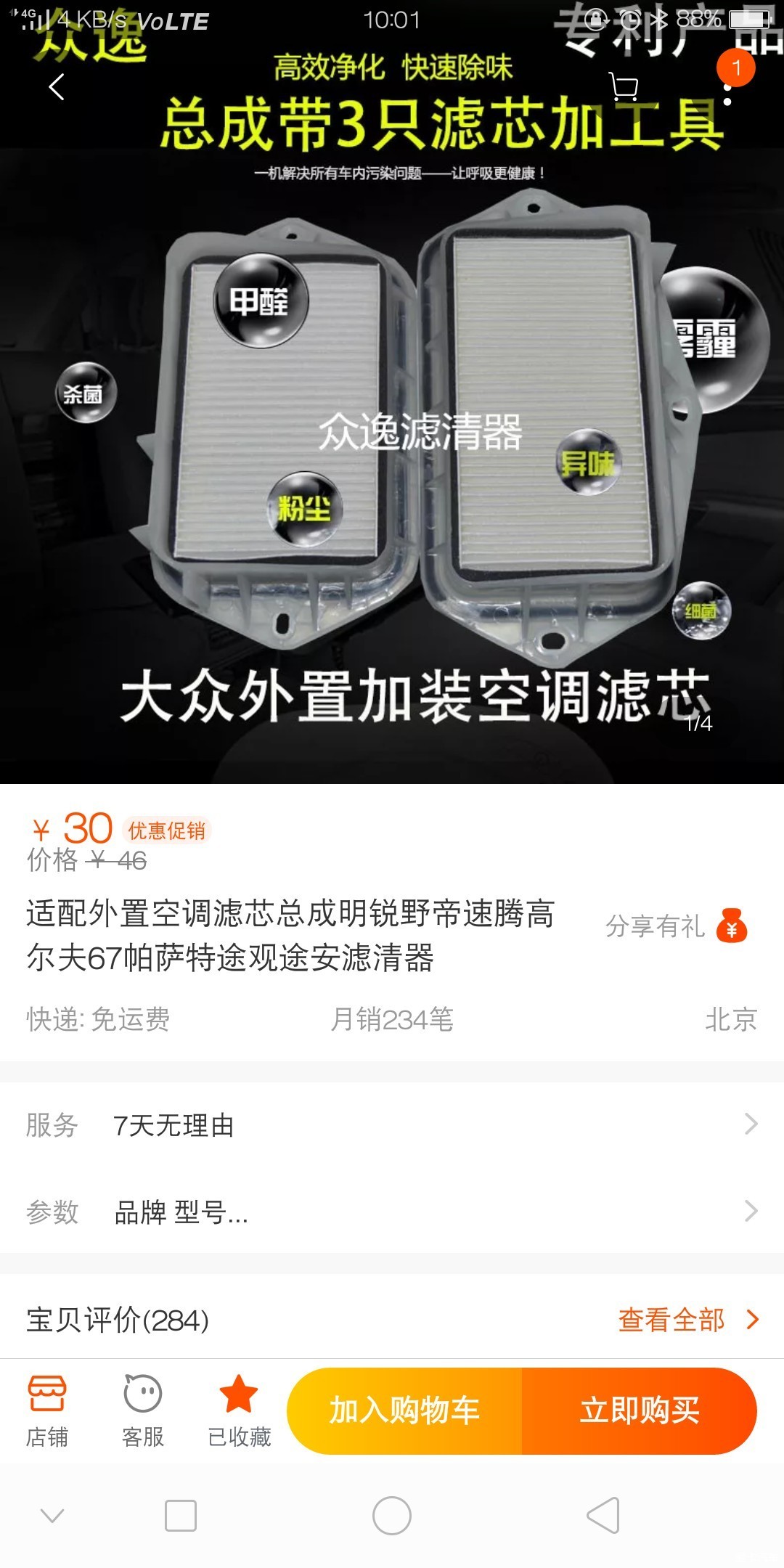

忘了拍图了,网上找的图,送工具和T20扳手。
车子开了4年了,从最初的兴奋,东搞西搞,到后来的冷静。最近老了爱卡里面的空调清洗文章,突然发现原来空调风道里面的灰尘都来自外循环进入的没有过滤的脏空气,车子开着的时候,没有开风机也有风进来,这就是外面的没有过滤的空气,难怪我的空调出来的恶风有味道。洗了空调后就想安装过滤网了。不断在论坛里面找安装文章。看了看了安装的文章。发现,风量会减少。我就是用的是内循环,外循环基本少,没有关系哈。于是就去淘宝找终于找到一家过滤网+四个碳过滤网才55元,拿下。
昨天下午到货,找个地库开干
我给老板沟通好不要白色的,只要带碳的过滤网。四个+架子55元。我看过比较划算的。

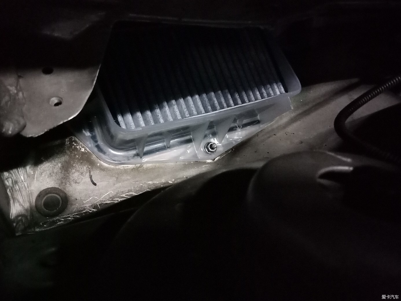

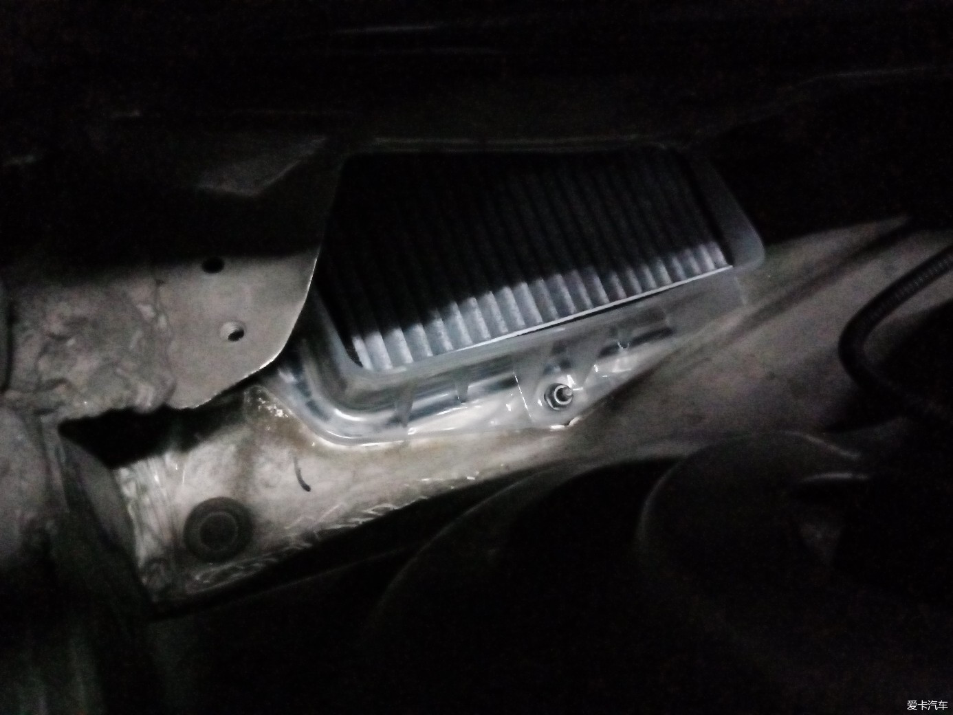

安好的过滤网架和滤网,带碳的。下面有橡胶密封圈。密封用的。
装回去基本好装。只是上防水板时,左侧螺丝掉下去了,到挡泥板后面,不影响,好在有备用螺丝。装上。回装玻璃下挡板时没有出现论坛里面不好装的现象(我没有拉太开),大家也不要拉开太多,免得不好装。只翘起来一部分。
开机实验,外进风,风量减少了,但是心里舒服了,一年换次滤网。总共总时,40分钟。这下在成都不怕雾霾了。内循环用的马勒的碳过滤网,外循环用带了口罩的碳过滤网。完美。
