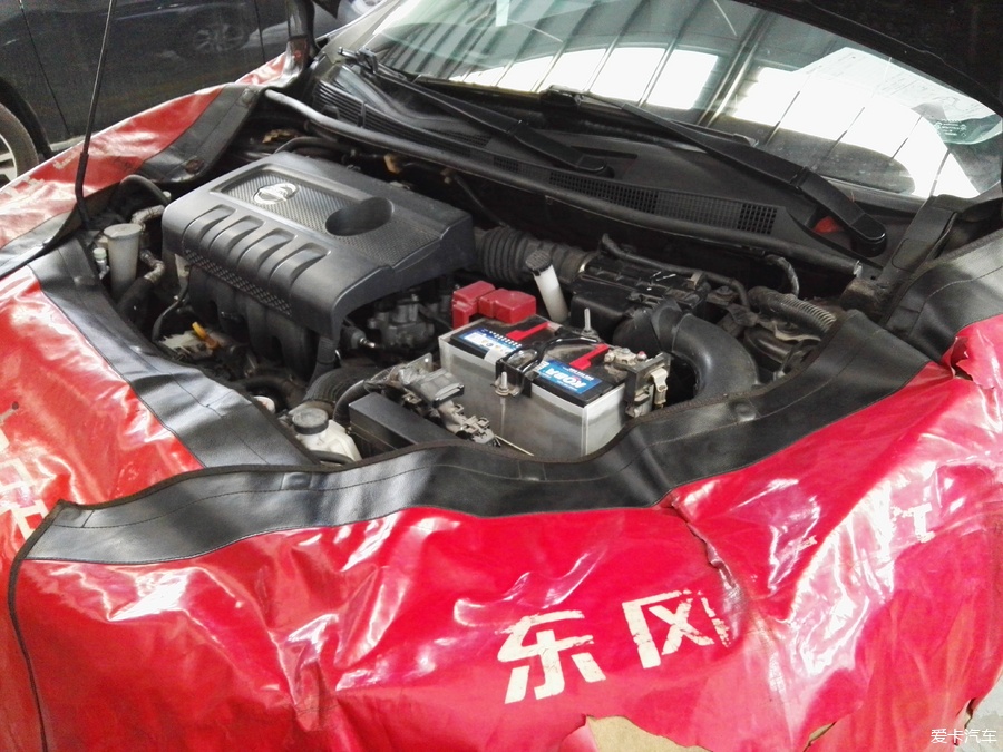

考虑了多次,在夏天来之前,正好有个空闲时间就提前换了。
发动机盖内有型号,这个之前没注意

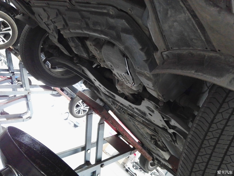

这个是CVT变速箱上的放油开关,在上面,拆开很费力,要先拆白塑料水箱

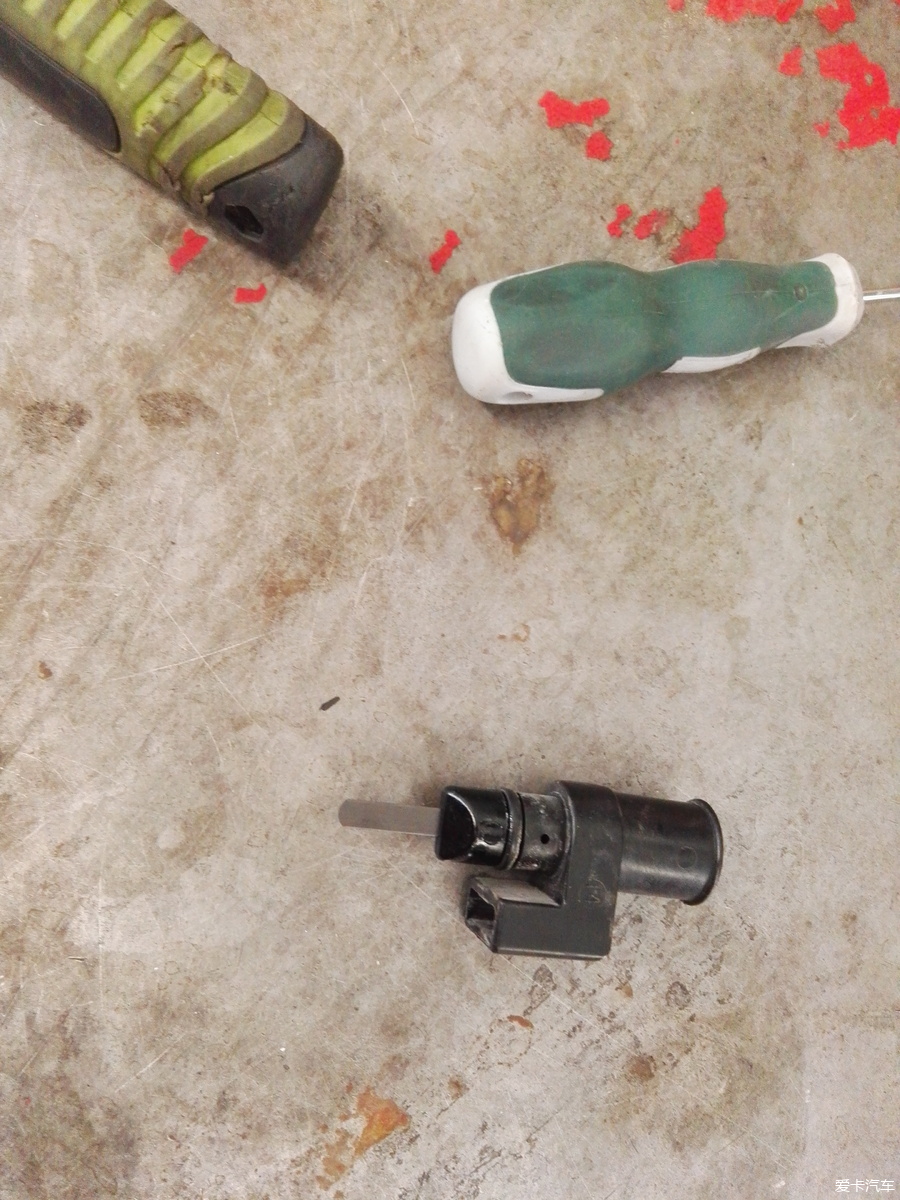

各种工具

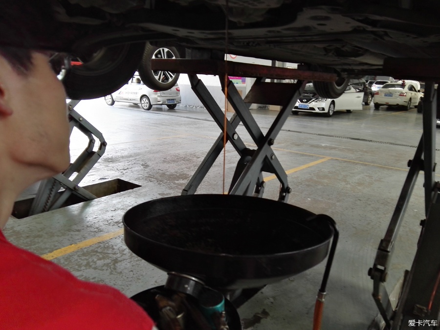

拧开下面的放油螺丝,放出的油是棕色的,开了八万多公里,油还是没变黑色,还可再开二万公里,但不一定就是最合适的换油时间,这种放油只能放一升,马上要拧开另一个螺丝,是很长的一种,没拍照片,那个一拧开就像放机油一样,但是很难拧开。
