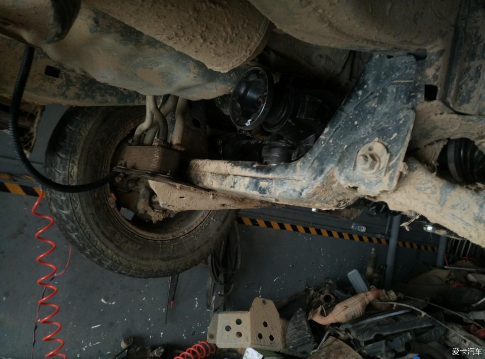

老规矩,上前桥,底盘可真脏啊
前桥好了,待命

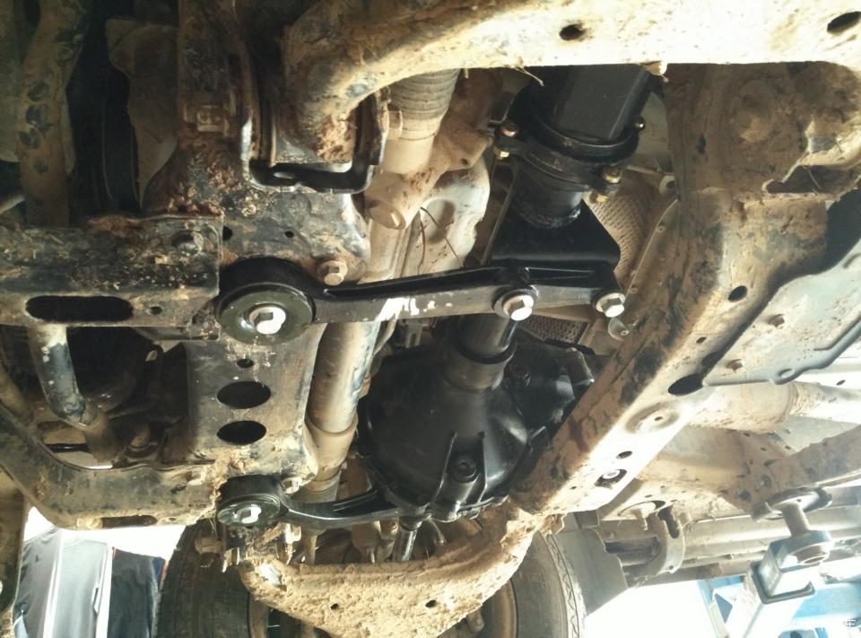

前桥支架,前主减速器,看上去就结实

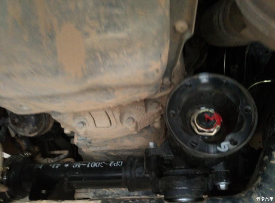

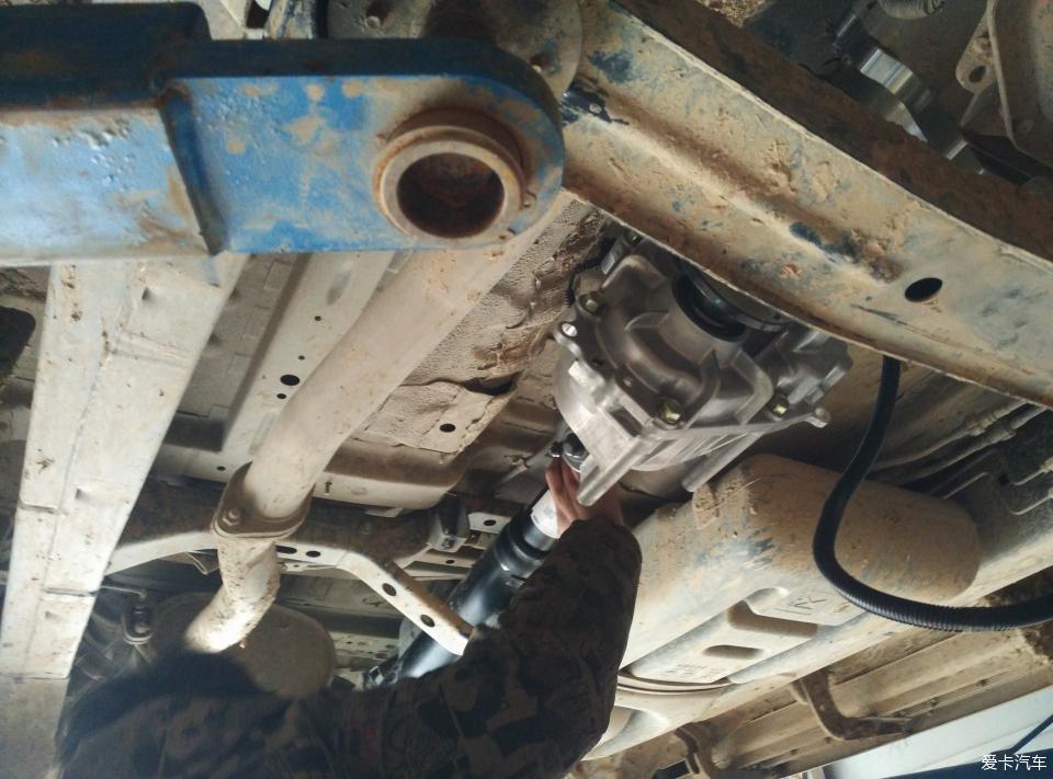

上分动箱,妥妥的,关键的时候就靠他提供4L强大的扭矩,脱困能力提升几倍,暴力选手

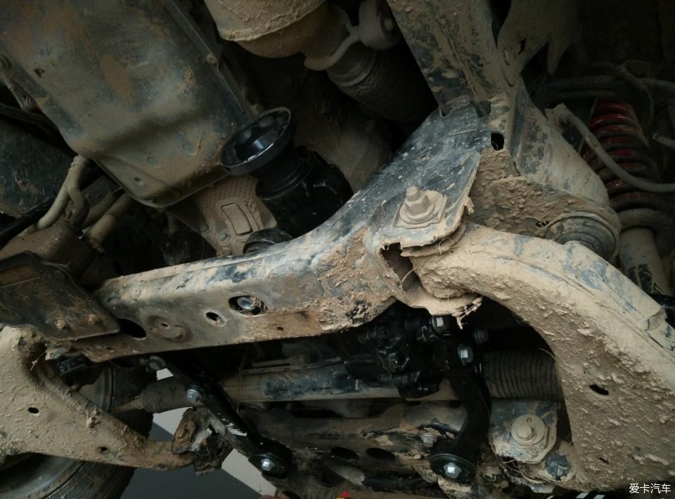

改装止推杆

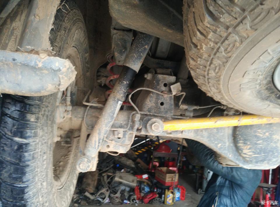

升高两寸弹簧
加装平衡杆,防止高速过弯侧倾,过坑道甩尾现象,相当管用

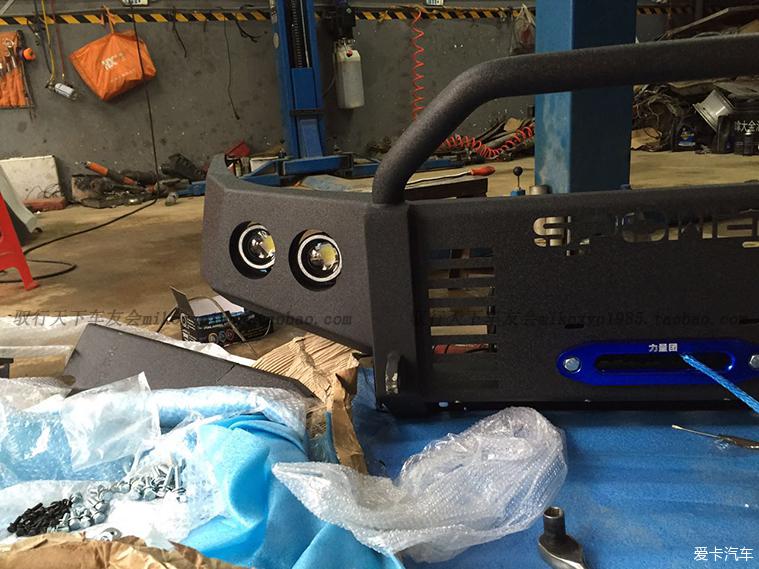

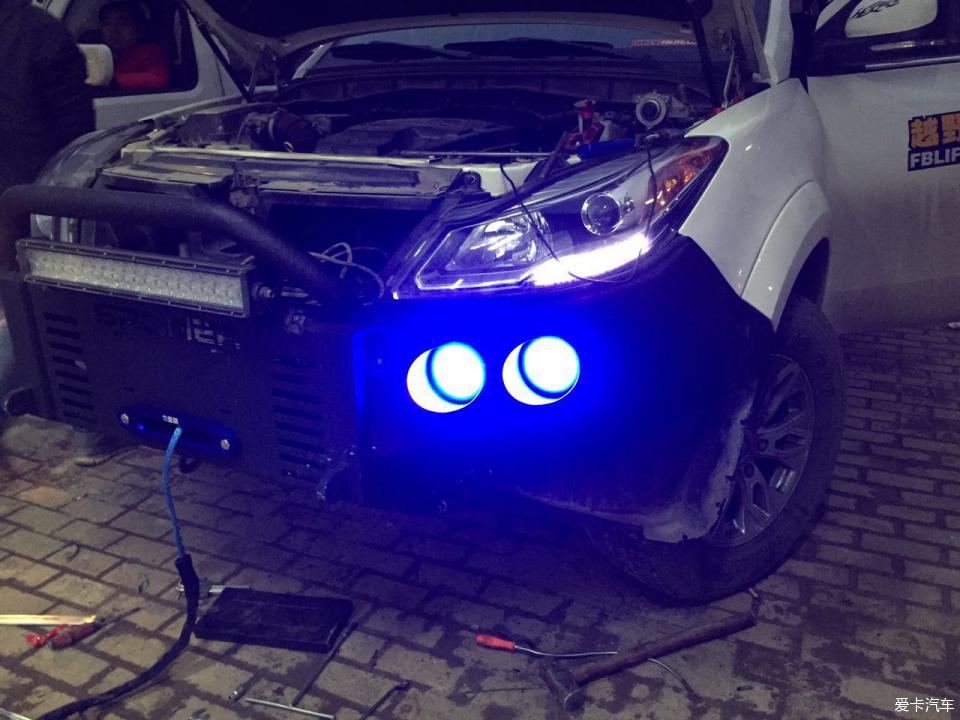

前竞技杠,杠杠滴,高强度钢,接近角漂亮的很
12000绞盘,不管是自己脱困还是救援他人都是一把好手了
尼龙绳有效防止生锈,即使突然断裂也能有效防止反弹伤人伤车,安全简便

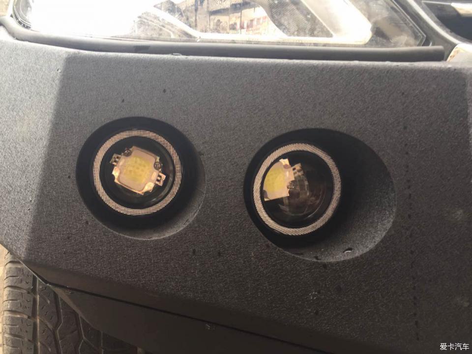

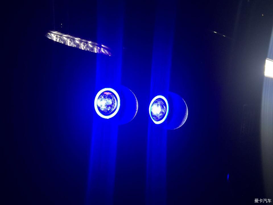

天使眼雾灯炯炯有神
行李架完美贴合
配上两个大鼻环,帅气了
晚上的天使眼更加美丽动人
中间再加个条形灯,夜间作业完全OK了,就这样,完美的升级,期待今后越野路上表现优异
