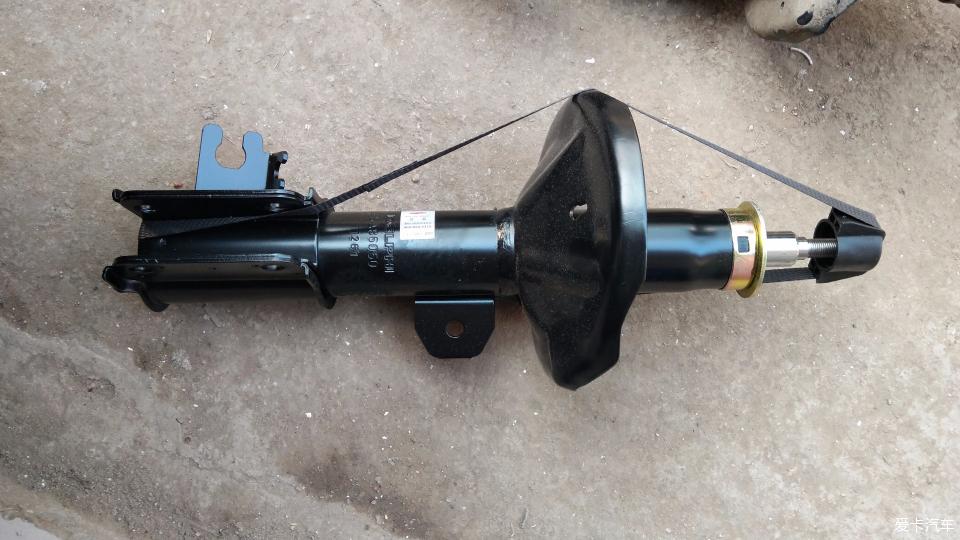

宝骏730升级前后减震器,全程高清大图
到货,开始装,由于时间紧迫,前减震器拍的照片少些
全新的

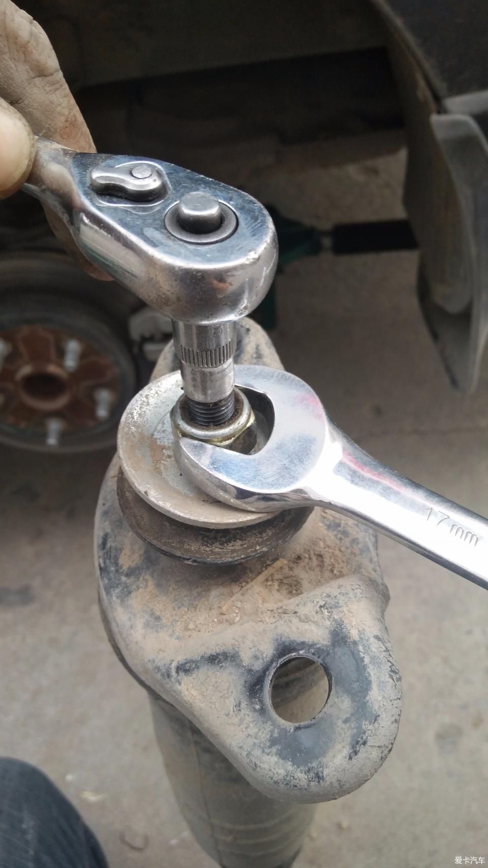

开拆
继续拆
压下去一点也是上不来

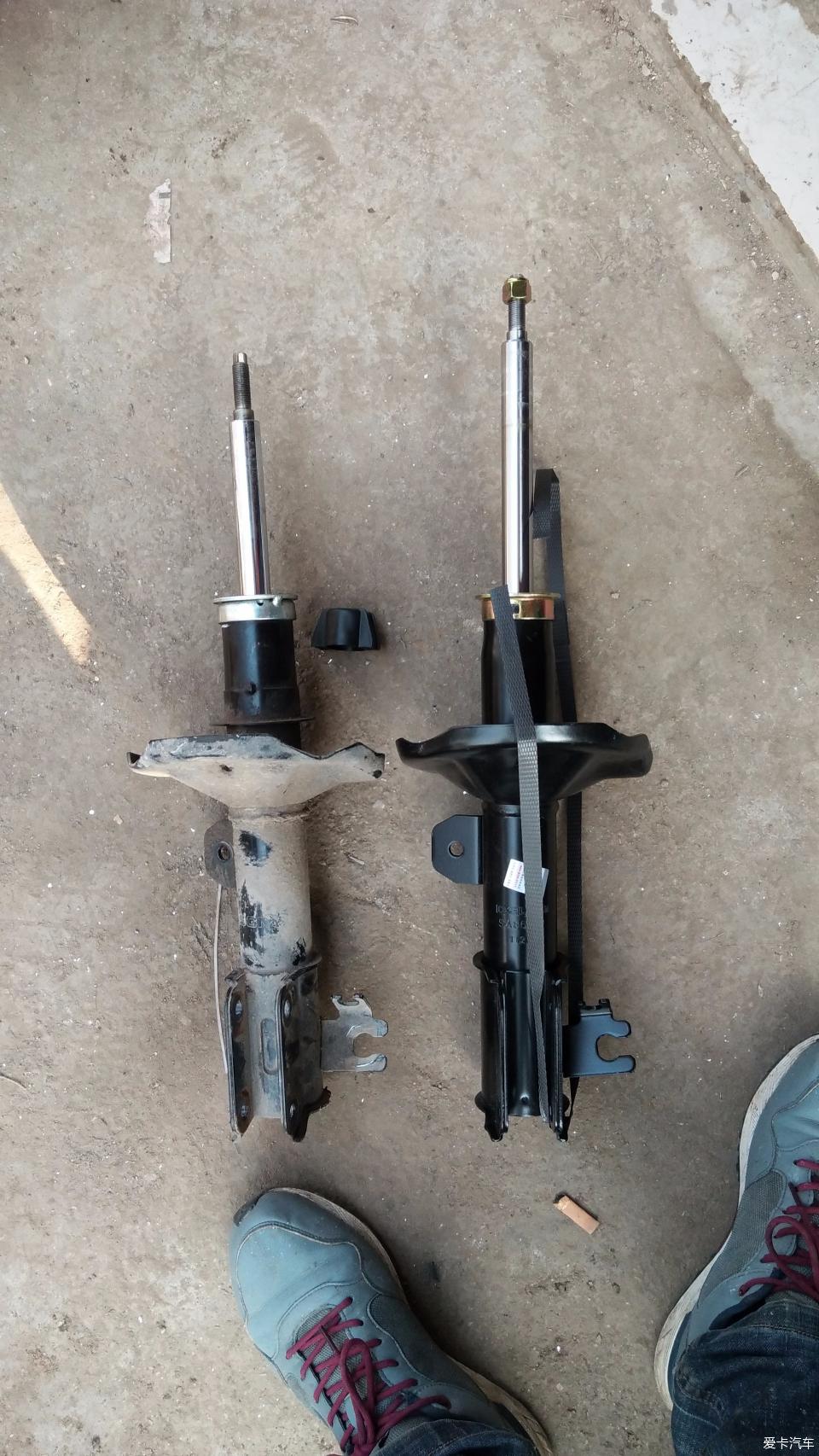

对比一下

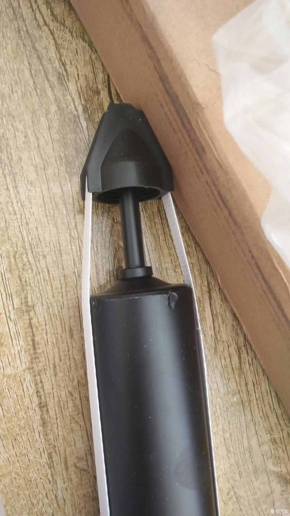

后减震到货

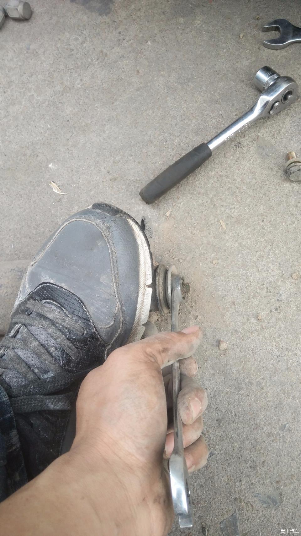

顶起,开拆
后减震下边用18的把手
上边用16的扳手
这里用17的扳手

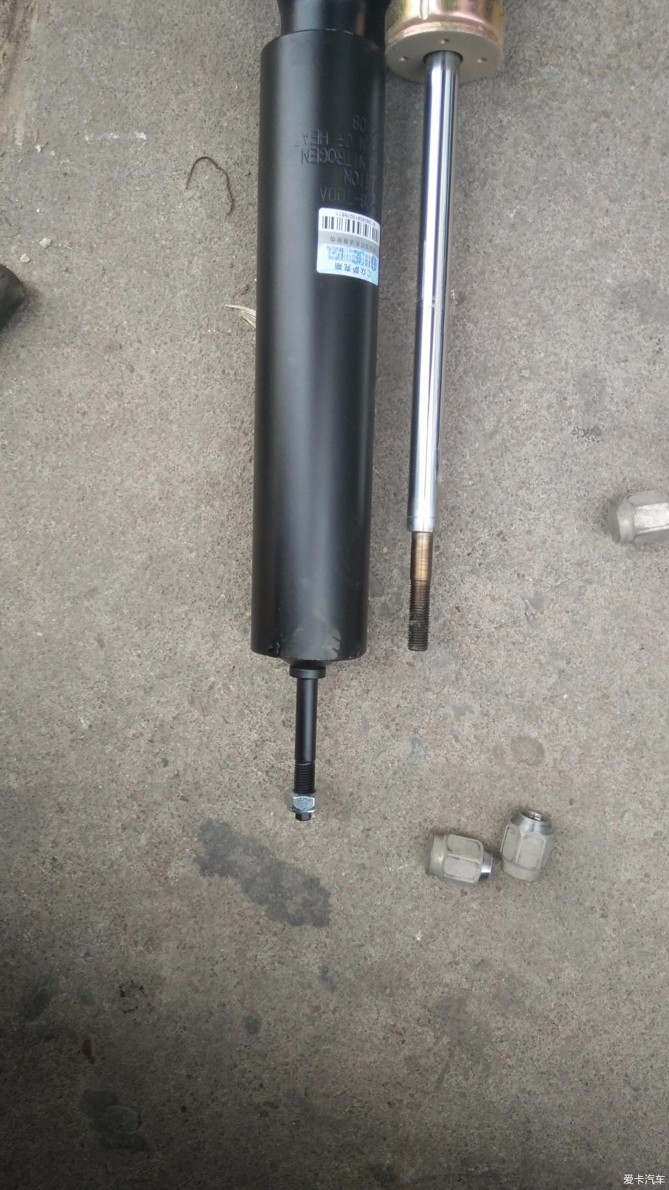

所有的工具
对比一下长度
卸的时候这样
上的时候这样,两个减震不一样,所以用的工具不一样
长一点,装的时候一样的,很好装
效果还可以,很不错,开起来和轿车一样的舒适
