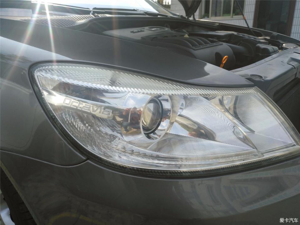

打开车上的全部灯,下车逐个检查,不一会就找到了原来是右边转向灯不亮。

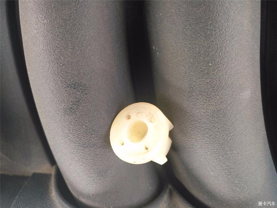

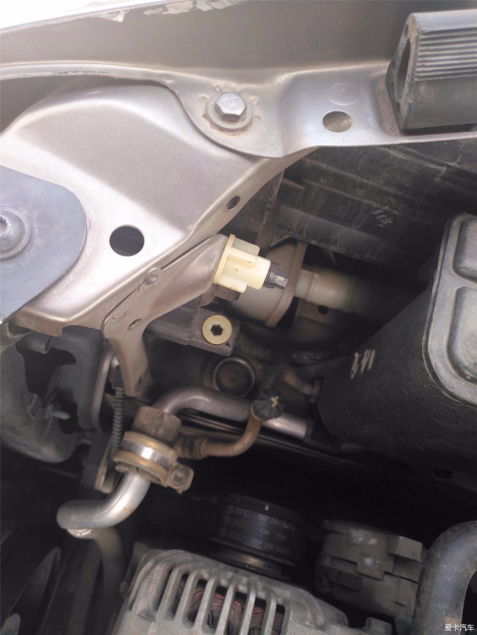

打开发动机盖拧掉大灯上的塑料螺帽,把螺帽放好不要丢了,拉动大灯边上的拉杆,二根要同时拉在慢慢把大灯往外移,大灯就可以出来了。

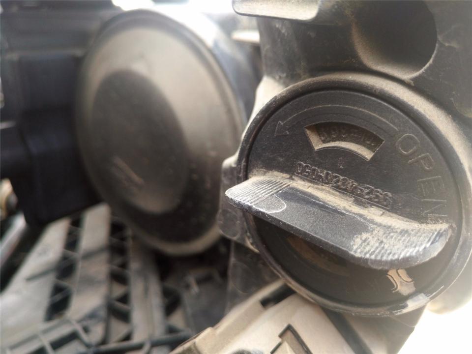

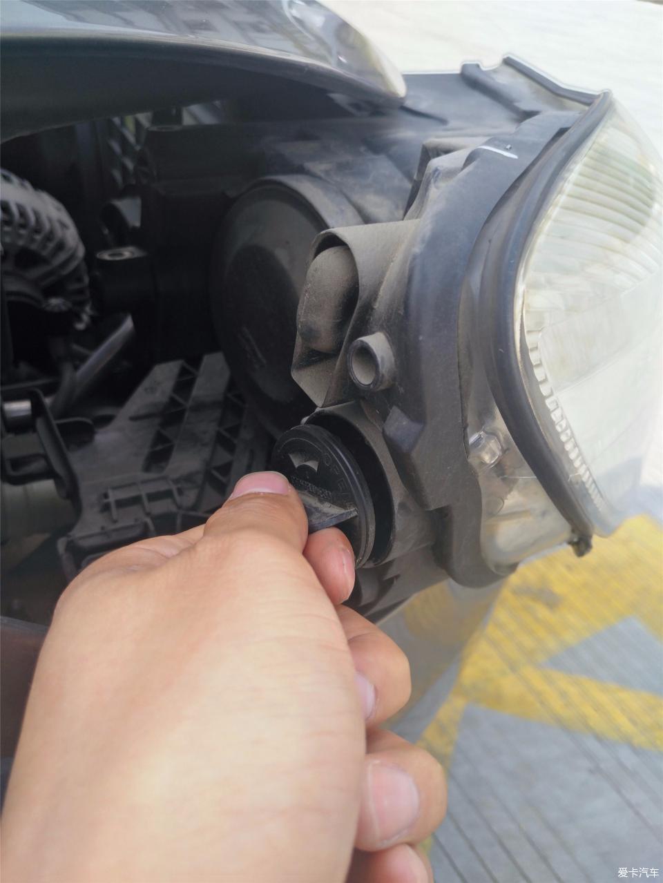

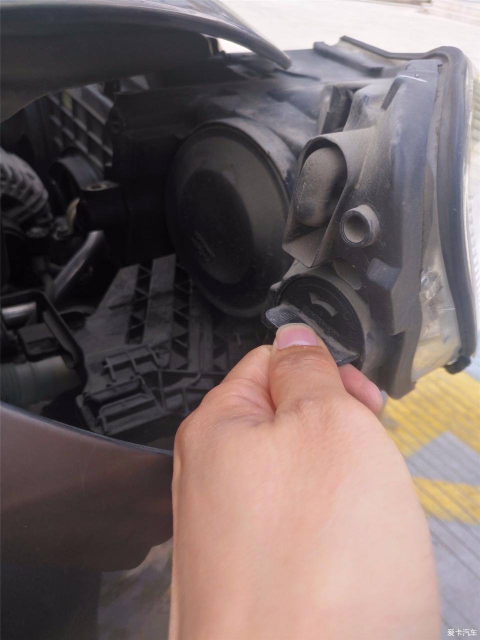

移出的大灯上有三个帽盖,最外面一个就是转向灯的,转向灯外帽上有旋转标志,顺着它的方向就可以取出转向灯。

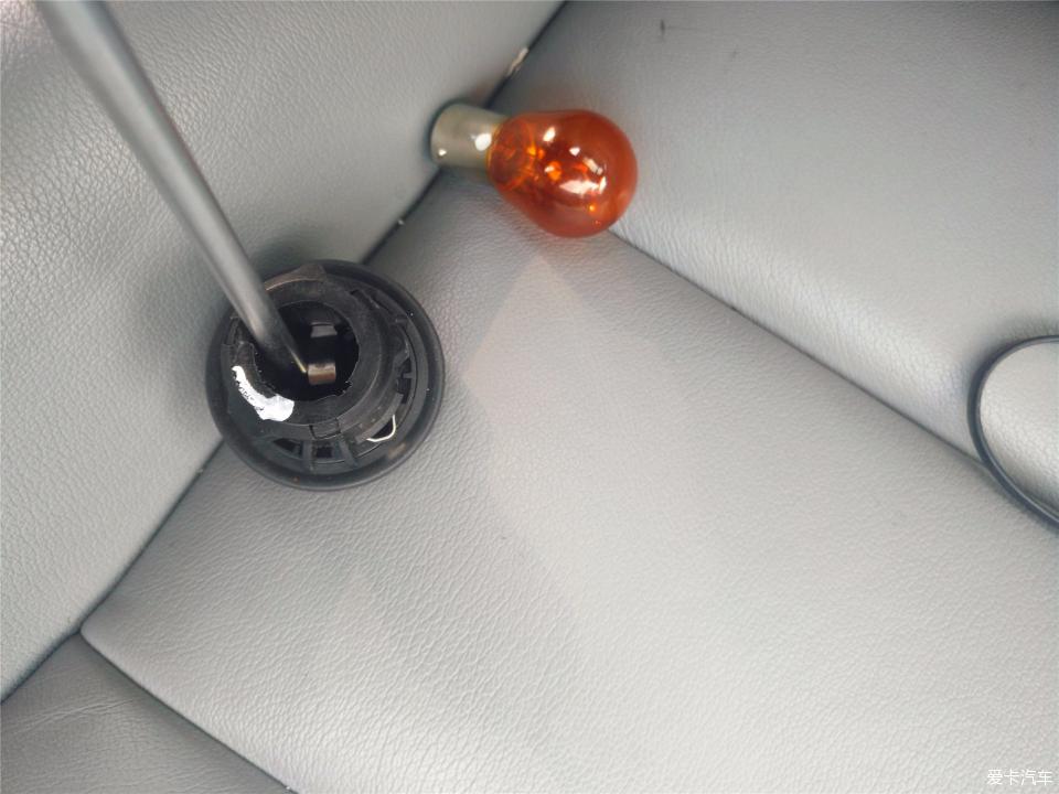

取出的转向灯因为和帽盖连在一起的,先把它俩分离,把转向灯向下按在向左转动就可以取下

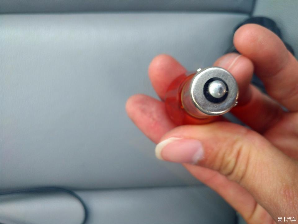

取出的灯泡先看看里面的钨丝没有断,嗯没断,那就是接触不断,把帽盖里的弹簧片往上撬一点,在把灯泡底部擦下,装上还原各个部件,OK了。

接触不良是老毛病了,就是那个簧片惹的祸
发表于 2018-04-02 11:10    IP属地:未知
不过楼主不应该用手指头拿灯泡
来自 爱卡Android版 发表于 2018-04-02 14:46    IP属地:未知
手摸了灯泡玻璃灯泡很快会挂
