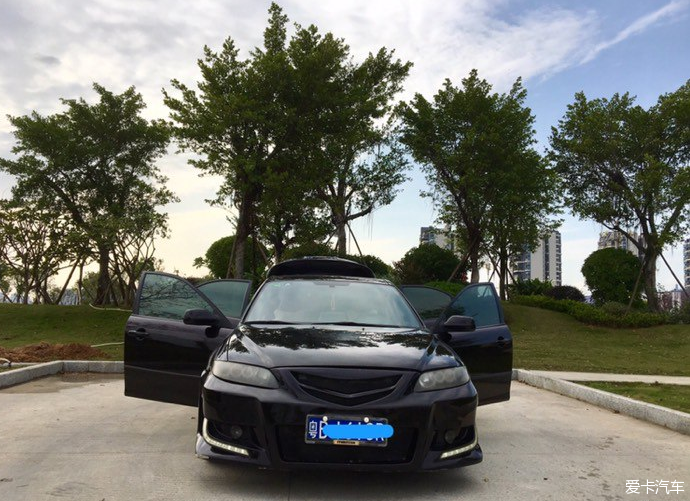

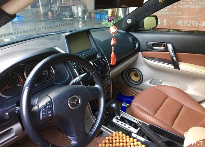

     根据国际惯例,一般都会先缅怀自己的第一辆车,我也不例外!马六是本人第一辆车,弯道之王果然没有错,原来在世的70多岁奶奶回家乡指定要坐买六也不坐家里另一台旧款汉兰达,妈妈晕车也首选马六,回乡之路有一小时的山路和乡村小道,坐汉兰达不晕车也变晕车,因为悬挂和操控问题。马六其实头三年还是非常出色的,没有任何毛病但三年后就明显感觉起步动力差了许多,换机油、洗油路、清积碳什么都弄过没有用,最后确诊波箱问题;到了第七年即2017年小毛病多了,多次的空调故障实在无法忍受决定换车。
     以下是马六图片,改装了许多东西包括音响,见证自己曾经的年少与“疯狂”爱车,它确实是一辆好车,参与了与老婆的婚礼、多次省内自驾游、奶奶的送别、女儿的出生和新房的搬迁等等,功不可没。。。最后通过某汽车平台卖给了另一个爱车爱音乐车主,总算有个交代。

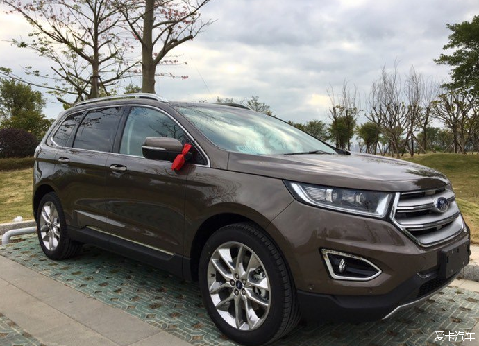

二、选车篇
      为何选择锐界?其实国产锐界上市本人就深深被吸引住,持续疯狂关注两年,最终找到换车借口而座是我的刚需,又看中尊锐的索尼音响、12个喇叭位大尺寸轮胎,所以果断出手!说老实话,除后期途昂上市稍微吸引一下我但去到4S店销售的态度加价3万,果断让我放弃念头,为何要跟尊严钱过意不去;而与锐界最直接PK的汉兰达根本没有放在眼里,不是众车友说的日本车加价原因,而是上一段简单提到的我家有一辆旧款汉兰达,自己开过年知道怎么回事,同事也开汉兰达,跟我情况完全一样,至于新款是否会好一点我已经不感冒。除此之外,我没考虑其它任何SUV,也没有人能阻挠我不要买锐界,包括老婆

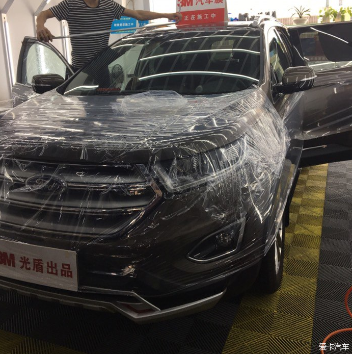

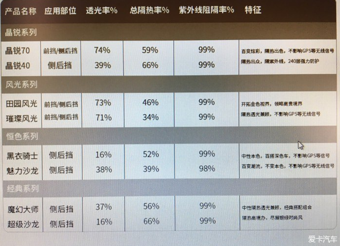

     感觉自己老变沉稳,锐界不再像以前买六一样到处改装装饰,除要求4S赠送上车踏板、迎宾踏板、行车记录仪其它小物品外,自己淘宝买些内饰贴膜(防钢琴漆刮花)、车外防刮蹭的轮眉等配件自行找熟人贴3M膜(特意没要厂家的)及镀晶。3M找授权点贴晶锐70(前挡前侧挡)及魔幻大师(后侧挡天窗)。
3M参数
发表于 2018-03-28 12:38    IP属地:未知
施工很专业

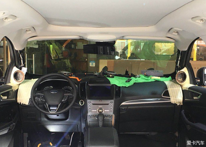

     然而然而唯一一个不得不改装的是音响,本人是爱音乐之人,工作和生活环境问题,喜欢空闲时陶醉在车内音乐里面,所以永远上车第一件事是开音响而不是开空调因此在开车前就开始考虑锐界的音响改装问题了。
     原来马六也大改过,前后门用了劲浪音响、先锋主机、欧迪臣功放、十二寸低音炮、尾箱倒膜和全车隔音,听人声、摇滚和DJ均没问题。慢慢感觉越来越爱上人声,因此锐界选了许多男人梦寐以求的丹拿音响,经过长时间对比、到店试听及参考音响师傅的专业建议,最终敲定方案但有安装要求,除了倒膜,尽量不动原车中控面板及不占用原车任何乘坐空间。
     改装方案如下:1.前门丹拿372三分频(前门倒膜形式网上找的,最最喜欢的一部分);后门丹拿272二分频(原车喇叭位);第三排全频喇叭做环绕(也做了倒模);2.使用原车索尼音响,两台史泰格功放做半主动推前后门和环绕喇叭,第三台数字功放推美国来福P3低音炮(低音炮设在原车低音位置不需额外箱体放第三排,不占用空间也不浪费原车低音位置,非常满意)。所有功放安装在尾箱放遮物帘盒子里面;3.舞仕刚柔6To8 Dsp做音频处理和调试(安装在尾箱左侧);4.加装一个小电池避免器材功率过大(比电容强多了),影响原车电池寿命同时保证音响动态效果;加装两个小风扇,避免功放发热过大(这些都安装在尾箱右侧);5.全车竞赛级音频输出、音响线材和全车顶级隔音。安装后出来的效果非常棒,人声非常突出,声场宽、空间感强,乐器细节非常到位,美中不足就是没有加装专业主机,导致目前人声相对不够柔和细腻但鱼和熊掌不可兼得,本人不想破坏方向盘和显示屏对音乐的操控,经请教多位专业人士,必须得加装主机才可以解决,所以纠结死了。过段时间开回音响店调试看看是否有所改进吧。改装耗时足足一周。改装图片如下:

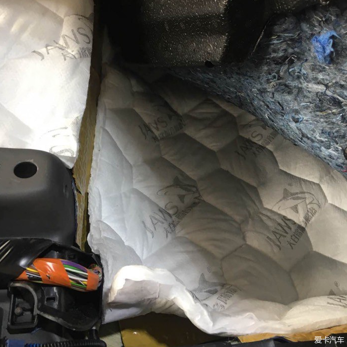

开始做隔音
发表于 2018-03-28 12:44    IP属地:未知
A柱倒模
