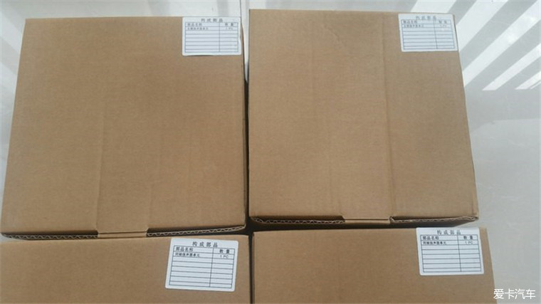

喇叭外包装,看起来像是日产原厂的,还不知是不是,心里没底。

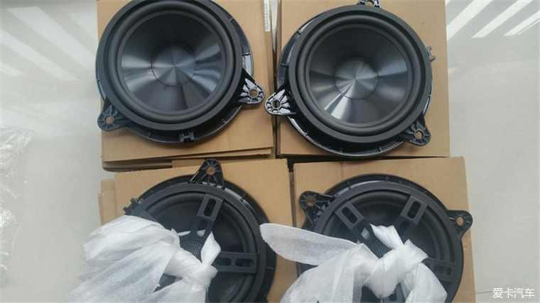

发表于 2018-03-26 07:59    IP属地:未知
4个精品喇叭正面

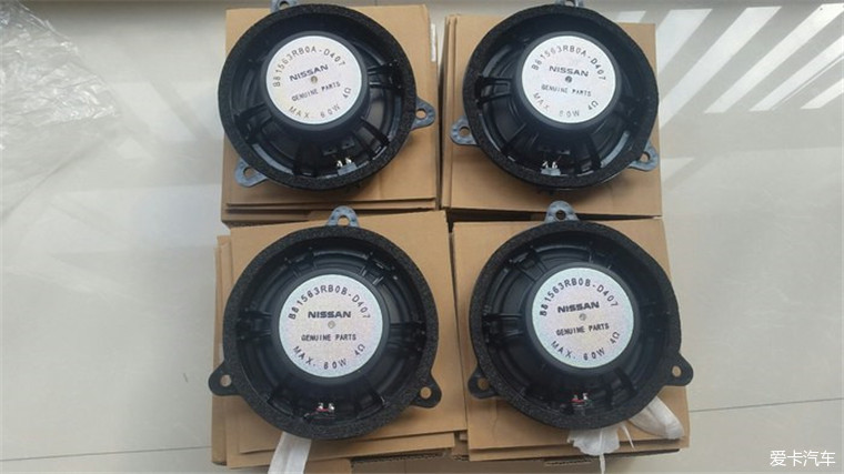

精品喇叭背面

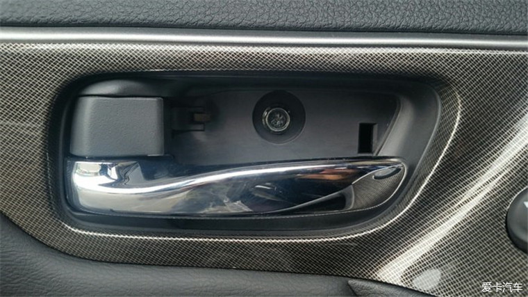

发表于 2018-03-26 08:00    IP属地:未知

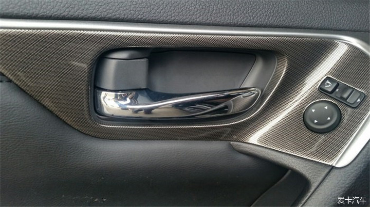

主驾门,从开门拉手这里入手,翘开里面饰条。
发表于 2018-03-26 08:01    IP属地:未知
撬开后看到螺丝,前门需要旋下3个螺丝
这里可以看到2个螺丝,还有一个在升降门窗控制那里,撬开后就可以看到,3个螺丝下掉就可以掰开门板了。
