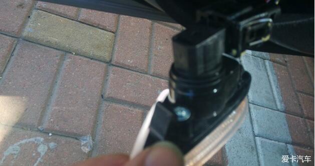

下面我们开始拆迎宾灯了!4个门! 前面2门和后面2门灯是不一样的!  我们先看后排的迎宾灯!
用一字螺丝刀插进去顶到箭头处就可一下拿下车灯了!
可以用点力! 不用力不舒服!呵呵!

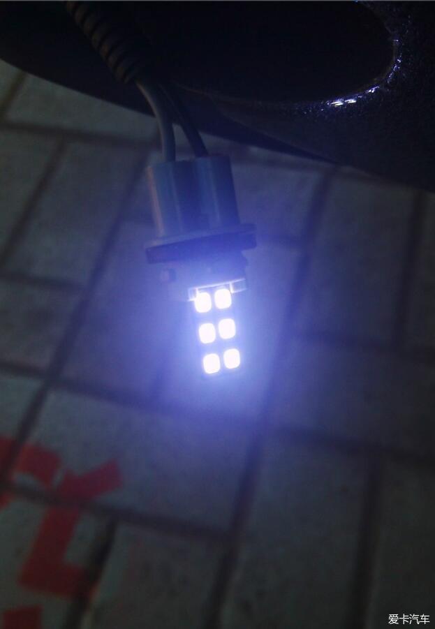

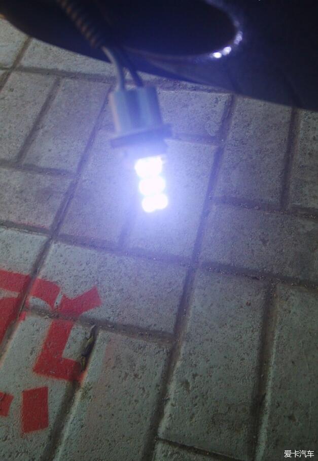

换上LED后的效果!  是不是告别蜡烛光了! 哦哦哦!

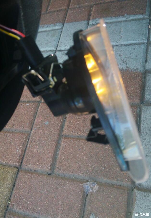

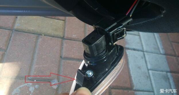

现在我们开始拆下前车名2个迎宾灯!
和后排迎宾灯一样!用一字螺丝刀顶到箭头处!就可以拿下车灯了!但是拿出来有点麻烦!因为接头太大卡住了!所以慢慢的横向拿出!同上!

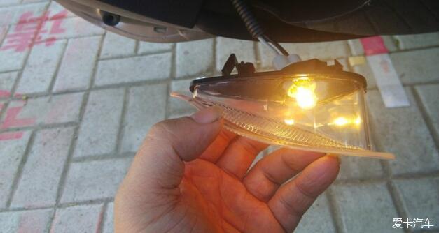

换上LED灯 !就是亮呀!
