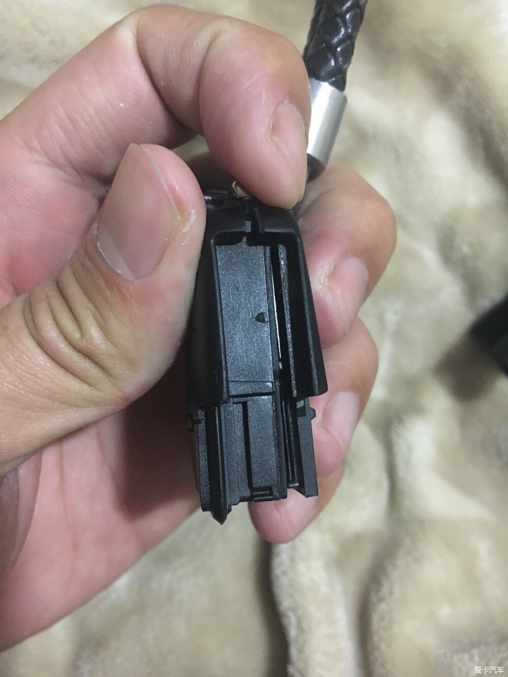

想必很多人会换,但是有的车主第一次换可能会怕拆坏,所以今天发个帖子方便晶锐车主更换。汽车遥控器没有电了换一块电池就好很方便,不需要去四s店换,某宝上买来cr2032的电池就可以,或者文具店也有卖,几块钱一个,很便宜。
一个静态图片,一个完整的钥匙
首先两边用力的拉开就可以,不需要工具!不需要工具!不需要工具!重要的事情说三遍。
看到了吗,拉开就是这样的。
然后拆开就可以,放一边。
把没有钥匙的一半拿起来,从边上缝隙给挖开来就可以,很简单。
打开以后就是这样的,只要把旧电池拿下,把新电池换上就大功告成。
重新复位就OK,是不是特别简单呐。

来自 爱卡Android版 发表于 2018-03-09 22:37    IP属地:未知
学习学习了,12款的可以不?
来自 爱卡iPhone版 发表于 2018-03-09 22:40    IP属地:未知
引用 缓缓归 于 2018-03-09 22:37:01 发表的回复
学习学习了,12款的可以不?
12款的还要简单
