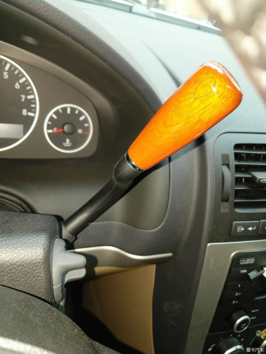

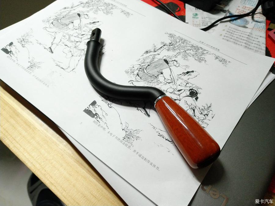

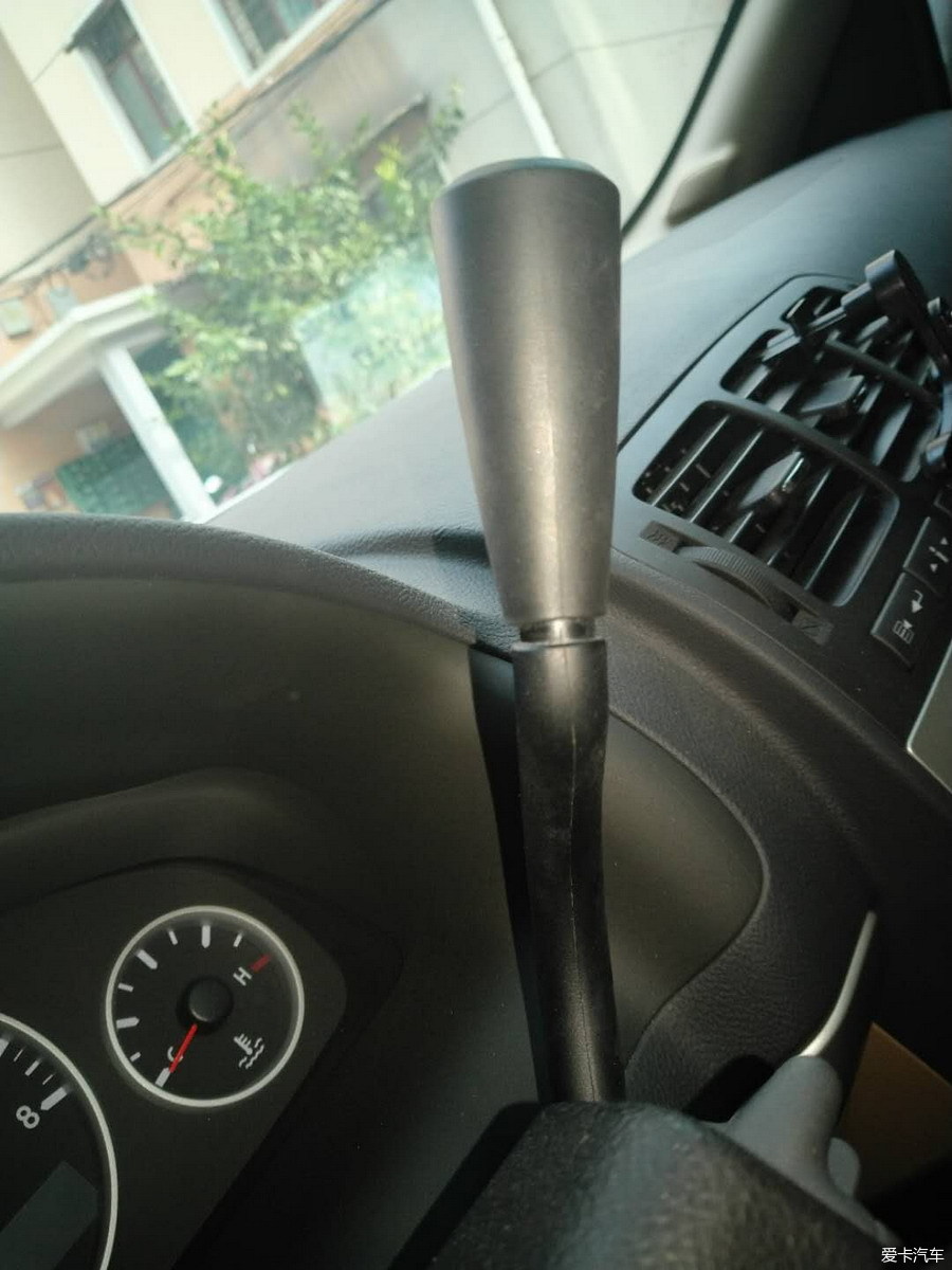

新车入手2年,没怎么折腾,手痒,每次摸到换挡把手上的塑料毛刺就不爽。
换桃木的,110元马爸爸家买入。
桃木,油漆亮的很。

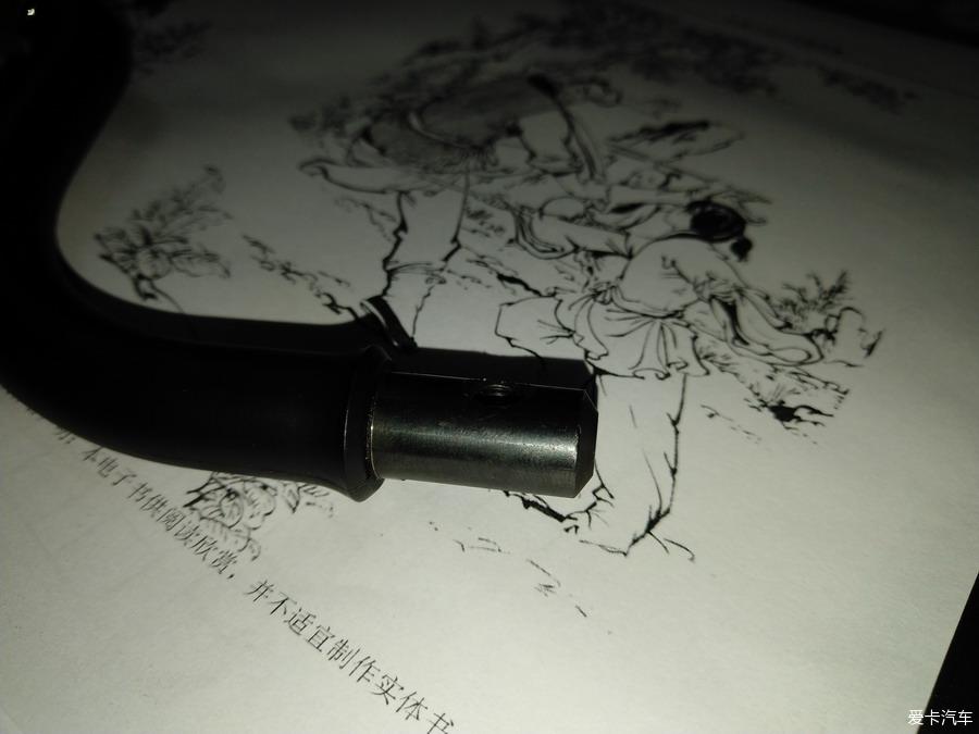

接头是圆形带平槽。

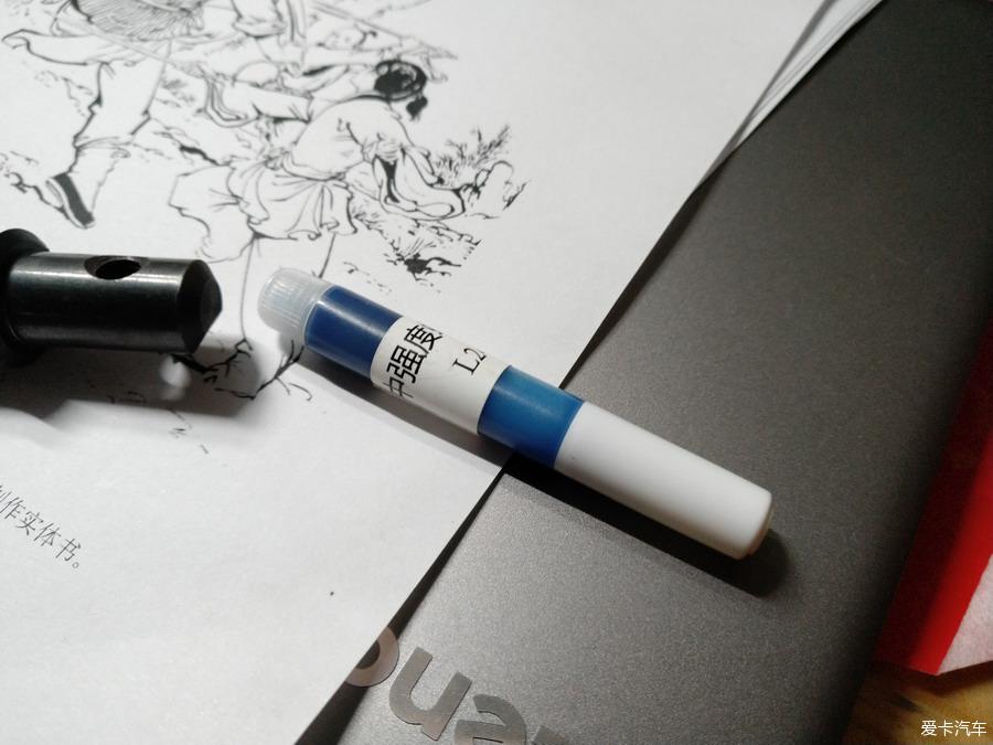

送一管中强度螺纹胶,L243

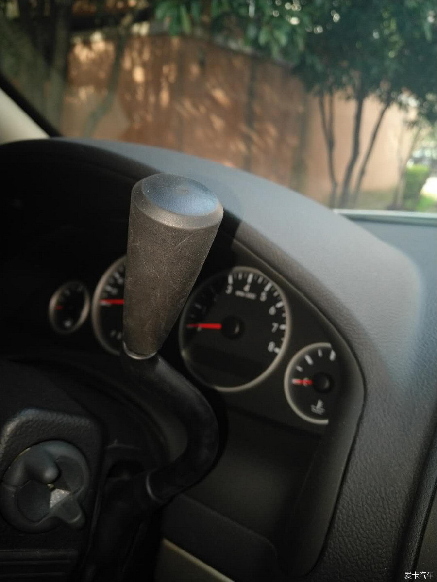

车回家了,继续

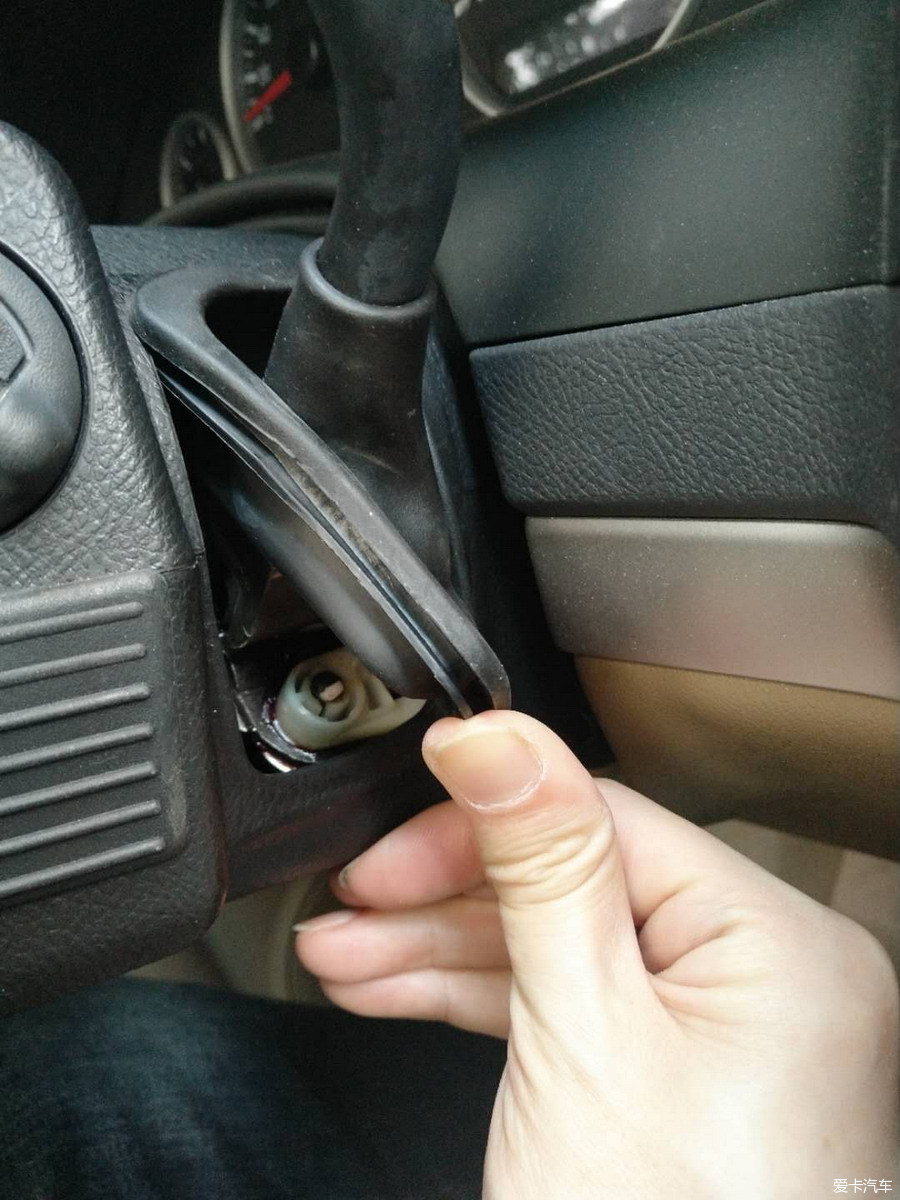

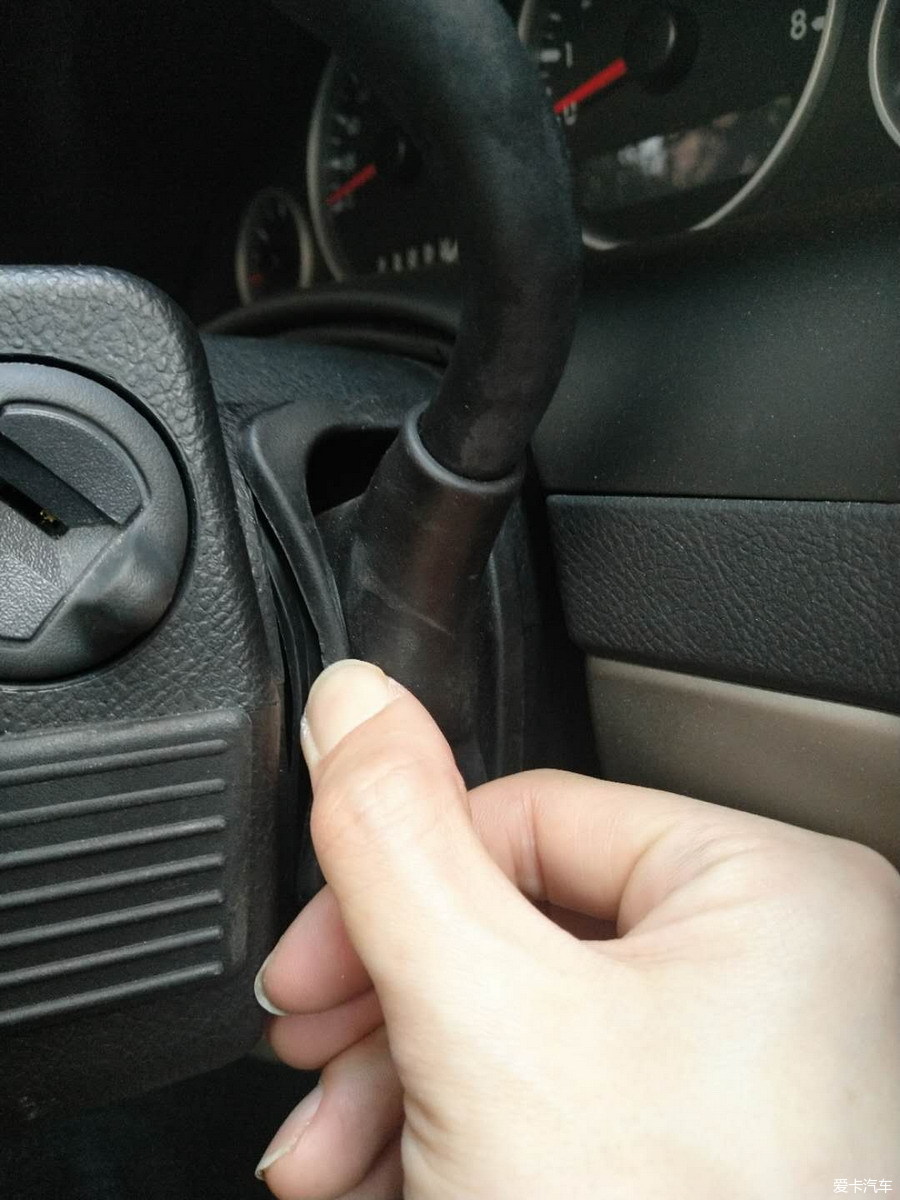

真难看呀真难看。

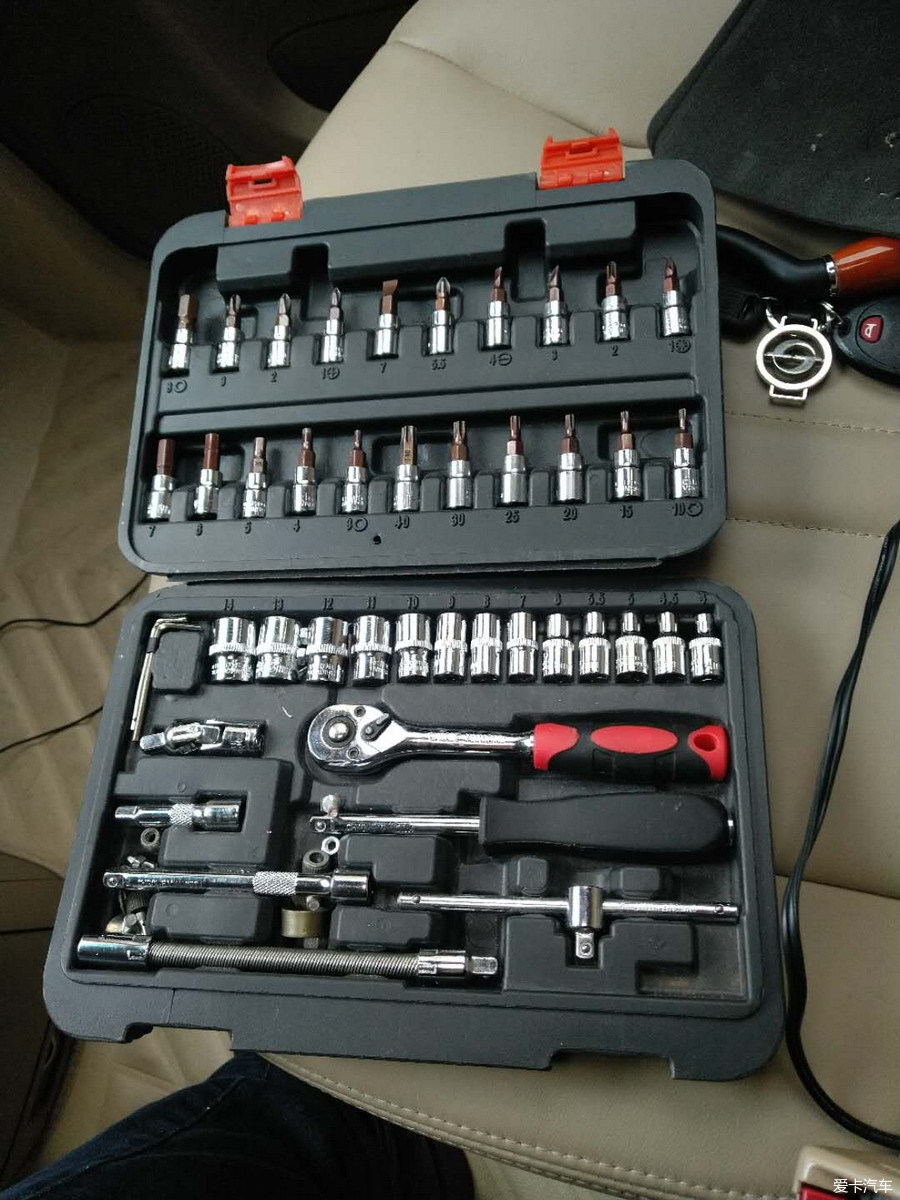

要用到扳手一套。
这个样子抠起来。

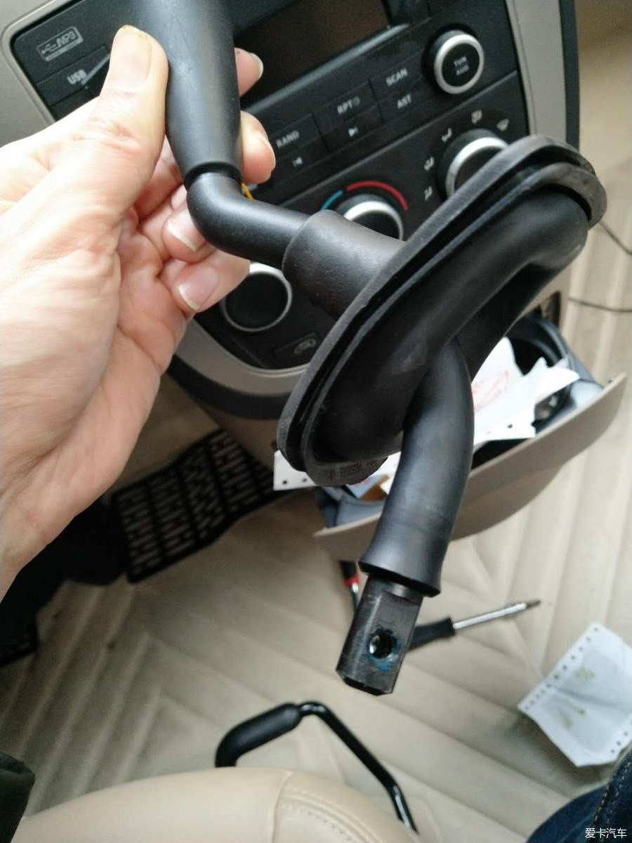

车子来了。

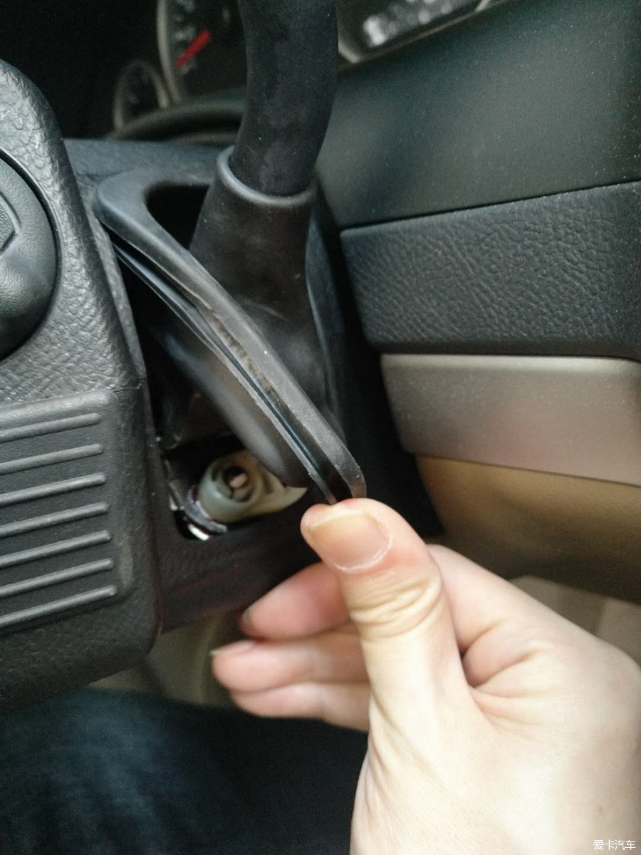

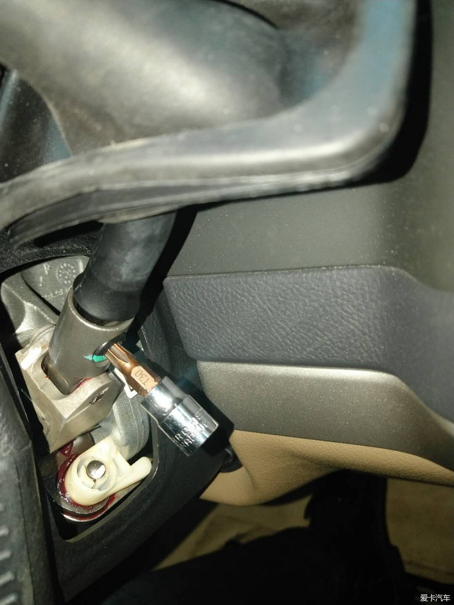

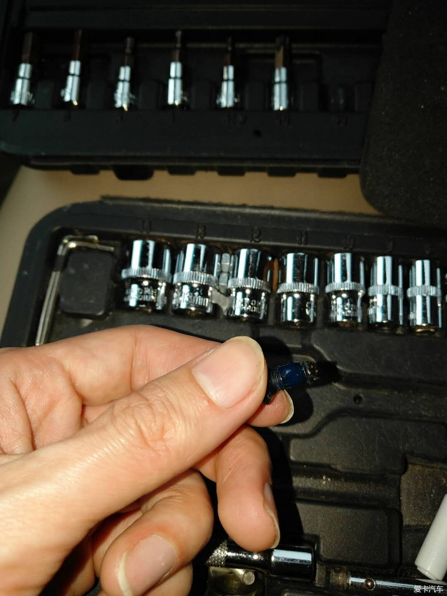

显露出结合部位,梅花T30的螺钉
使劲拧,要加个棘轮扳手或T型柄才拧的下来,很紧的。
哥俩好,带个套。

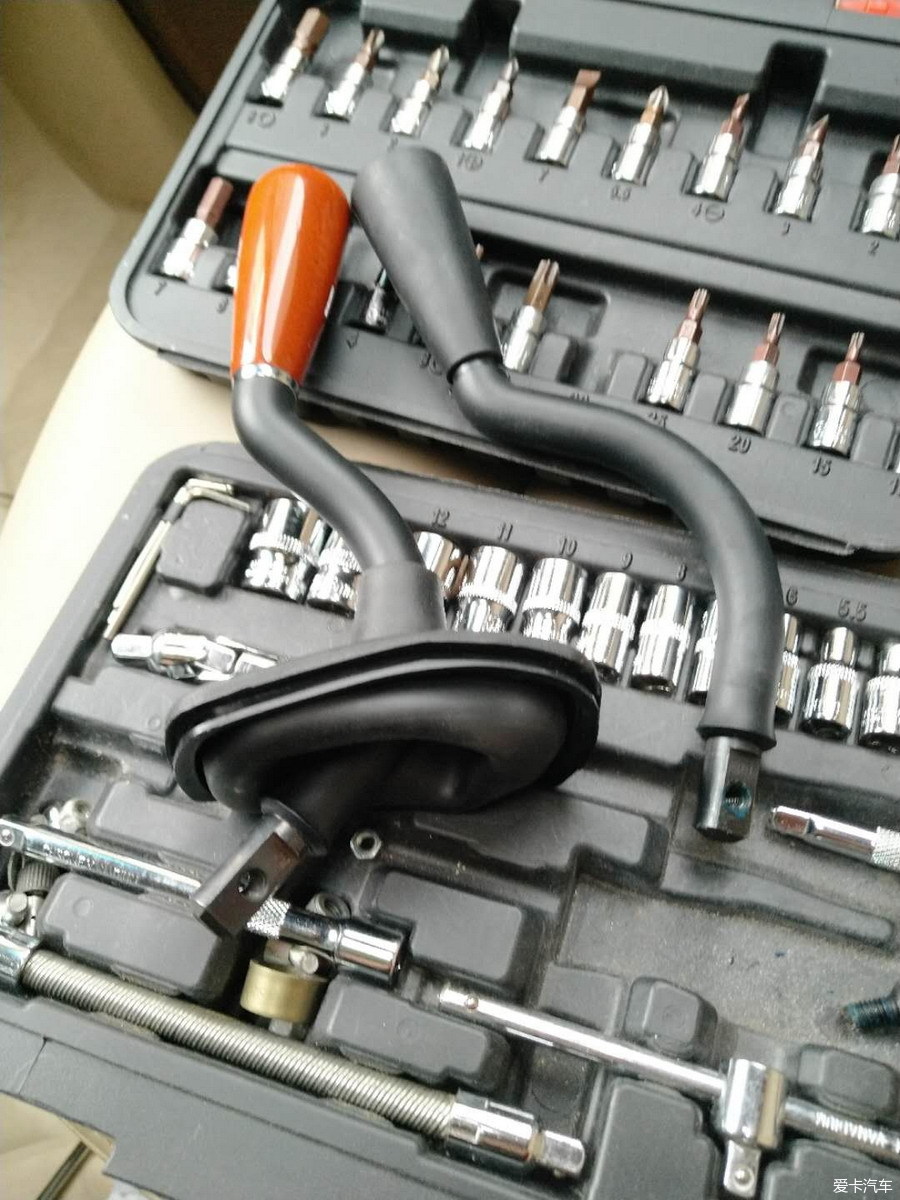

螺钉还是拧到原来的角度,相当紧。
老拉轰了。
遍寻网上没有教程,只能自己琢磨了。

发表于 2018-03-06 14:30    IP属地:未知

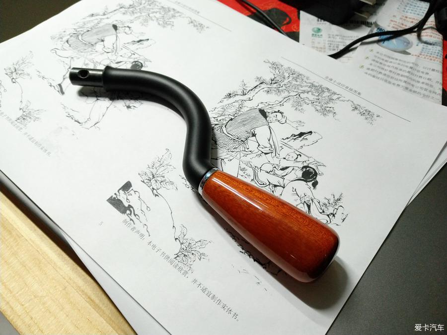

把橡胶套拆下来,用小号棘轮扳手配T30的套头,不用接长杆,长杆使不上力。把T30插到螺丝上,插到家不然容易豁,把档把往方向盘这边搂,再拧螺丝就松下来了

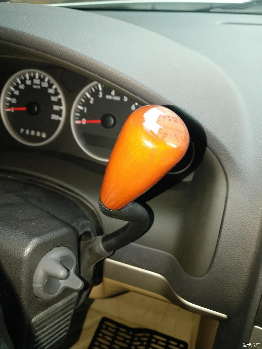

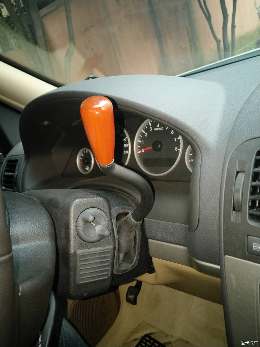

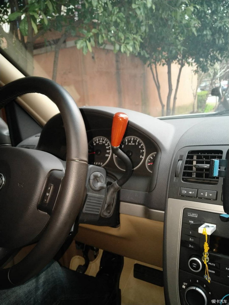

作业完成。还有其他桃木内饰吗?
