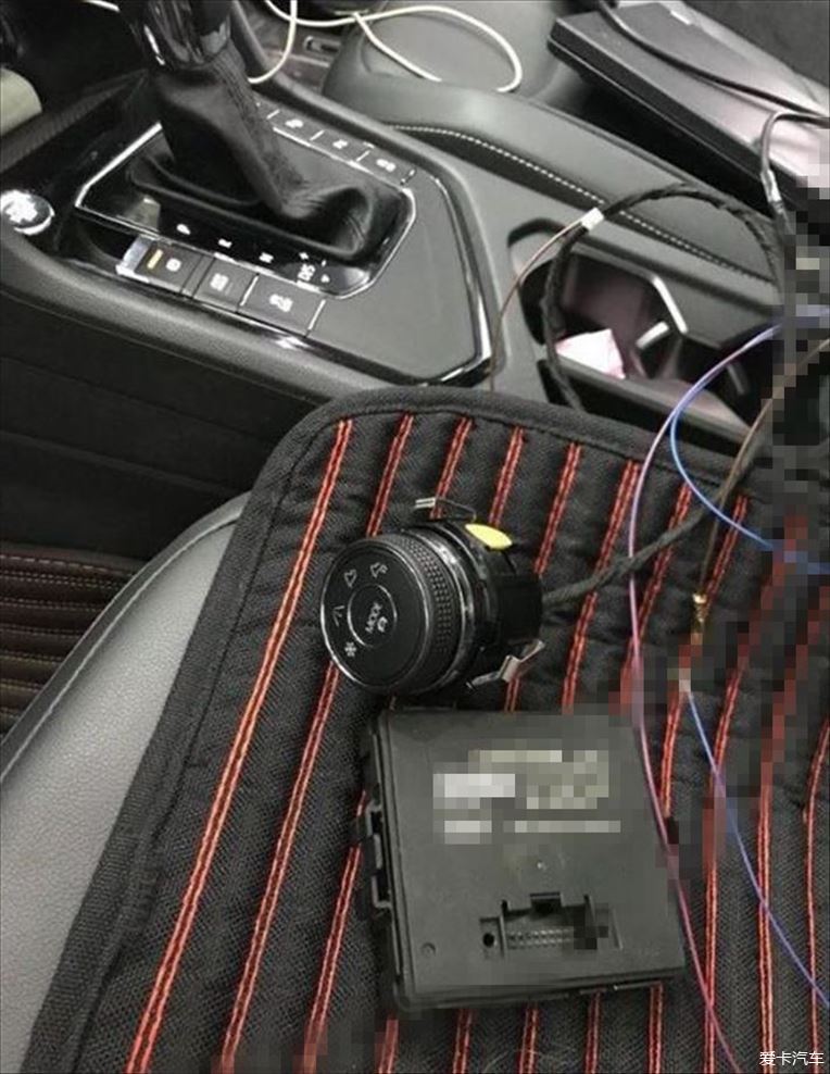

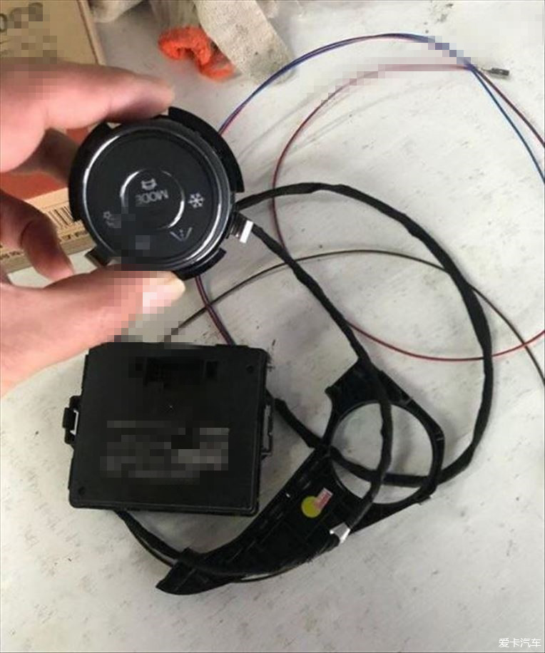

加装四驱旋钮要更换高配网关

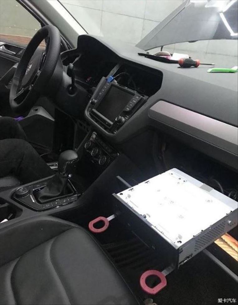

准备上车....

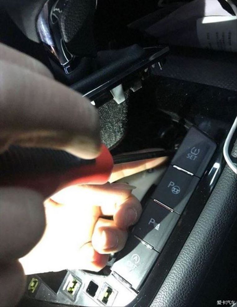

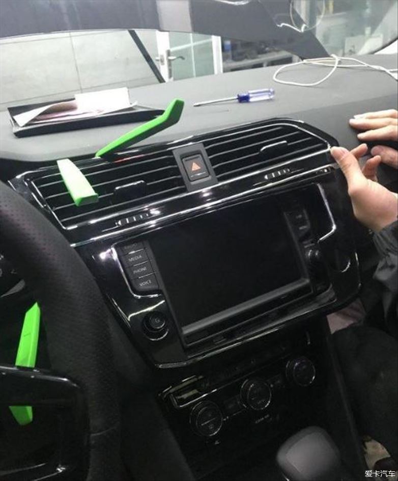

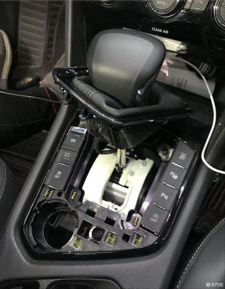

拆车之前来张对
从缝隙点紧,都是卡扣直接用撬棒硬翘

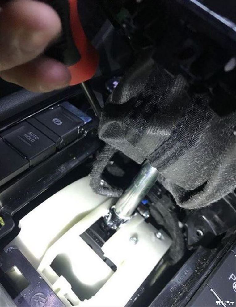

这里两个螺丝,要拧来
二个螺丝

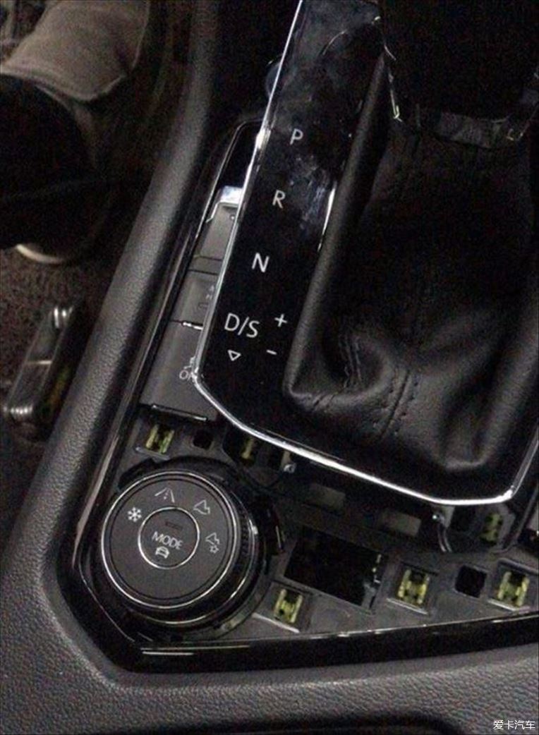

撬开开始用铁丝穿线
线走好了。准备装按钮,接线

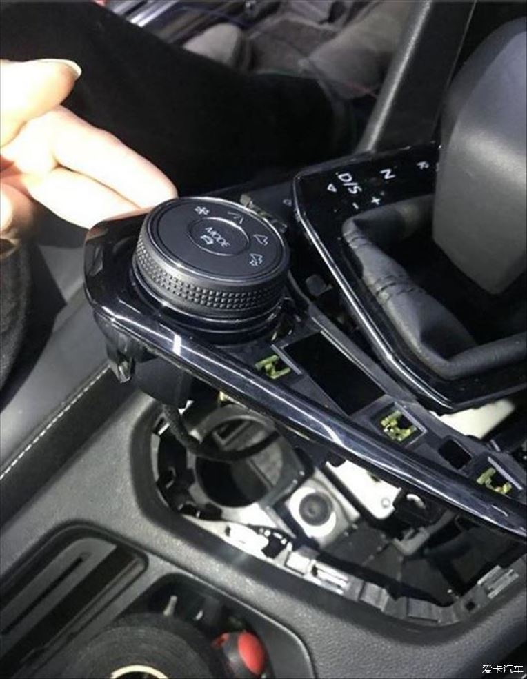

直接把按钮扣上去,

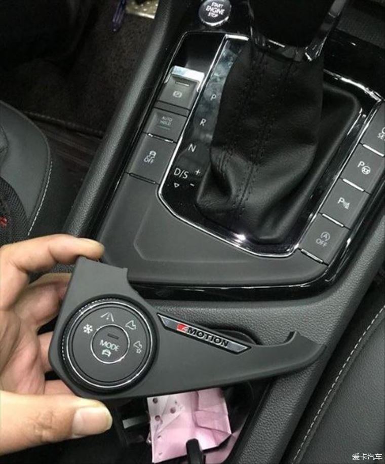

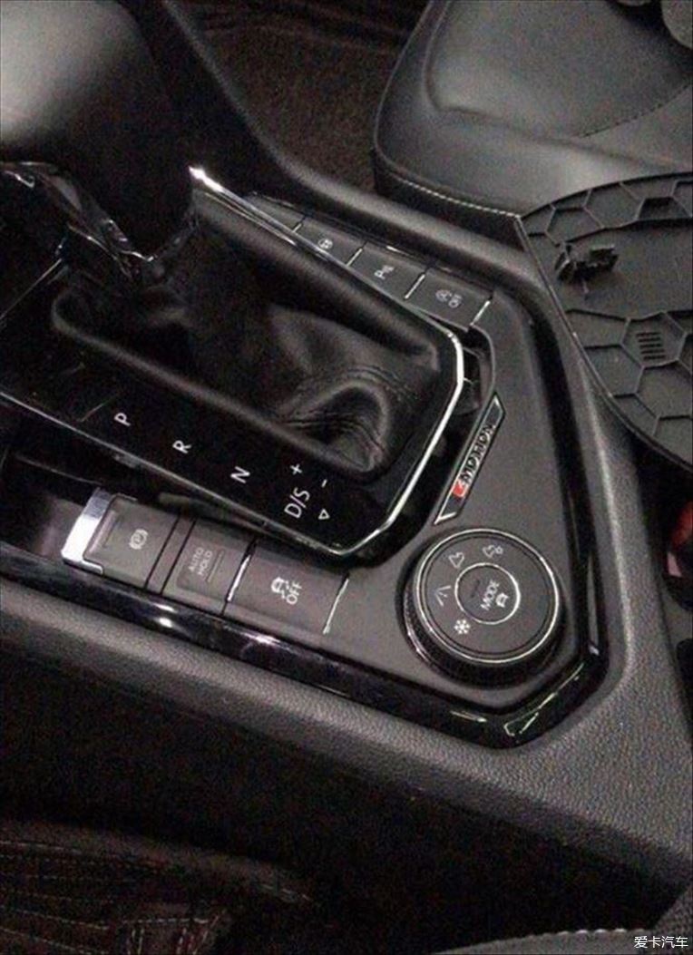

装好了、准备扣盖板

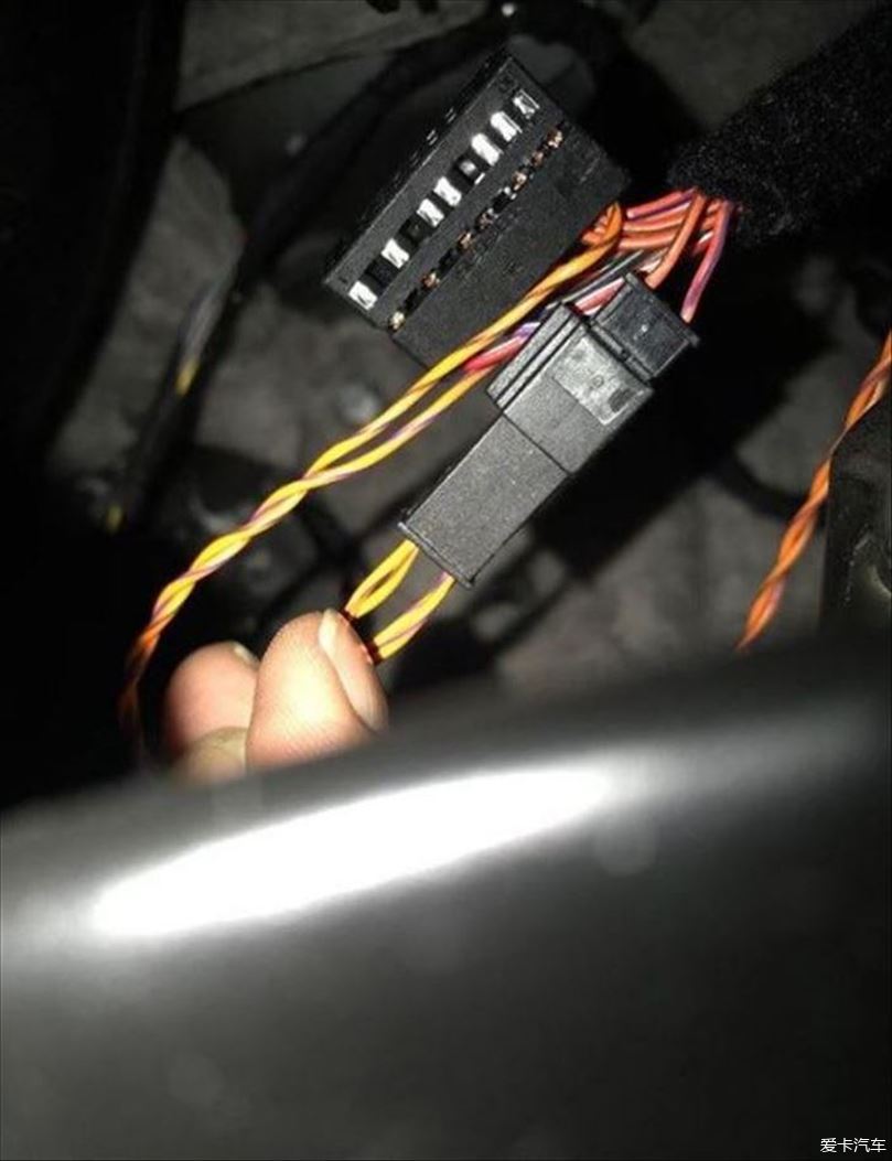

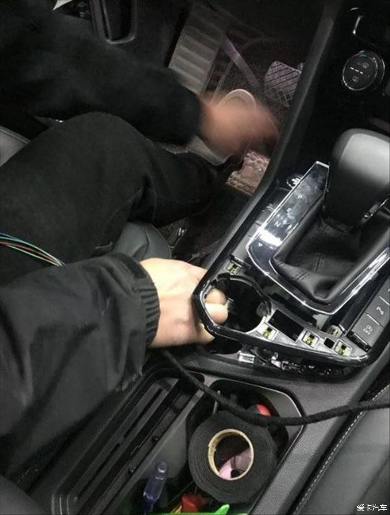

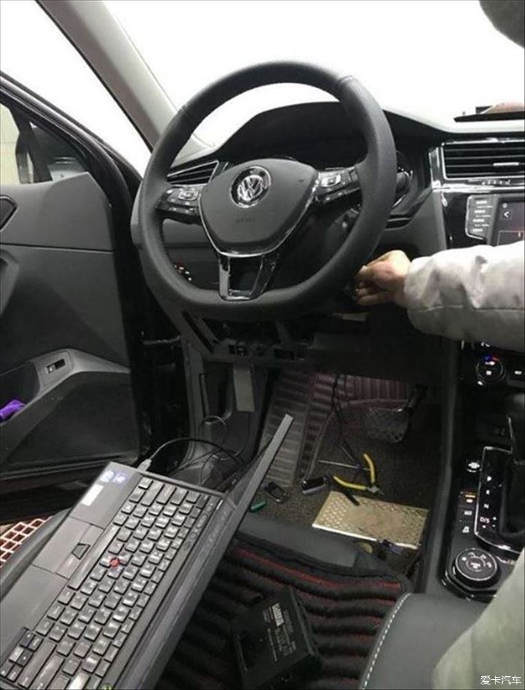

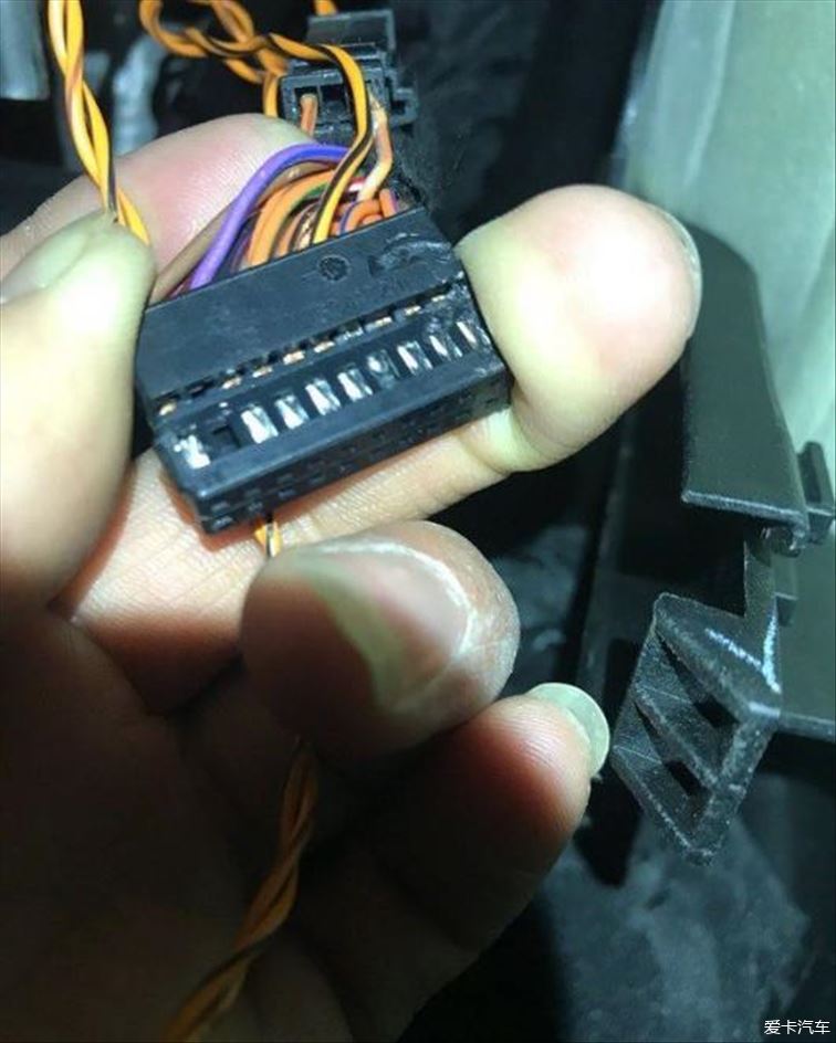

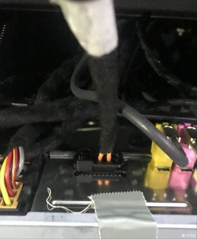

开始接线。就3更线。把网关线原车紫色网关并线。原车网关线较,容易手接线,折腾了半个小时也没接上
之前胎压网关线是用并线器接。最后找了个这样网关线并线起算是接上了!然后就是电源线接险常电,另条接铁,
装好了,是复杂。然后开始装液晶仪表!

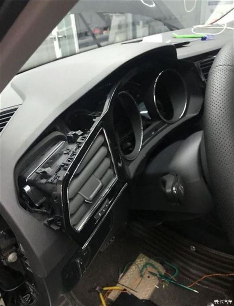

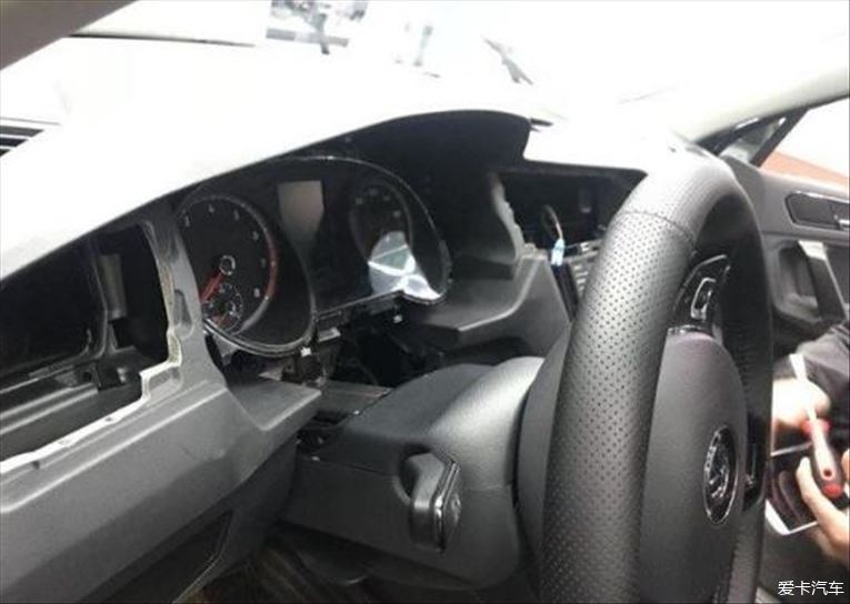

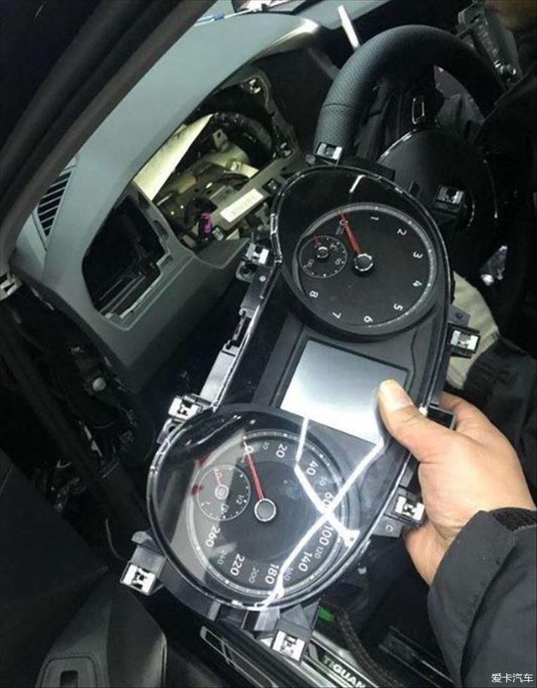

先拆边框
都是卡扣,轻轻撬开
注意双闪按钮 取来
边框拆来了,开始柴仪表
仪表就面两个螺丝,上面没,取螺丝后就是卡扣了,卡较紧,用手扣时候记带上手套!

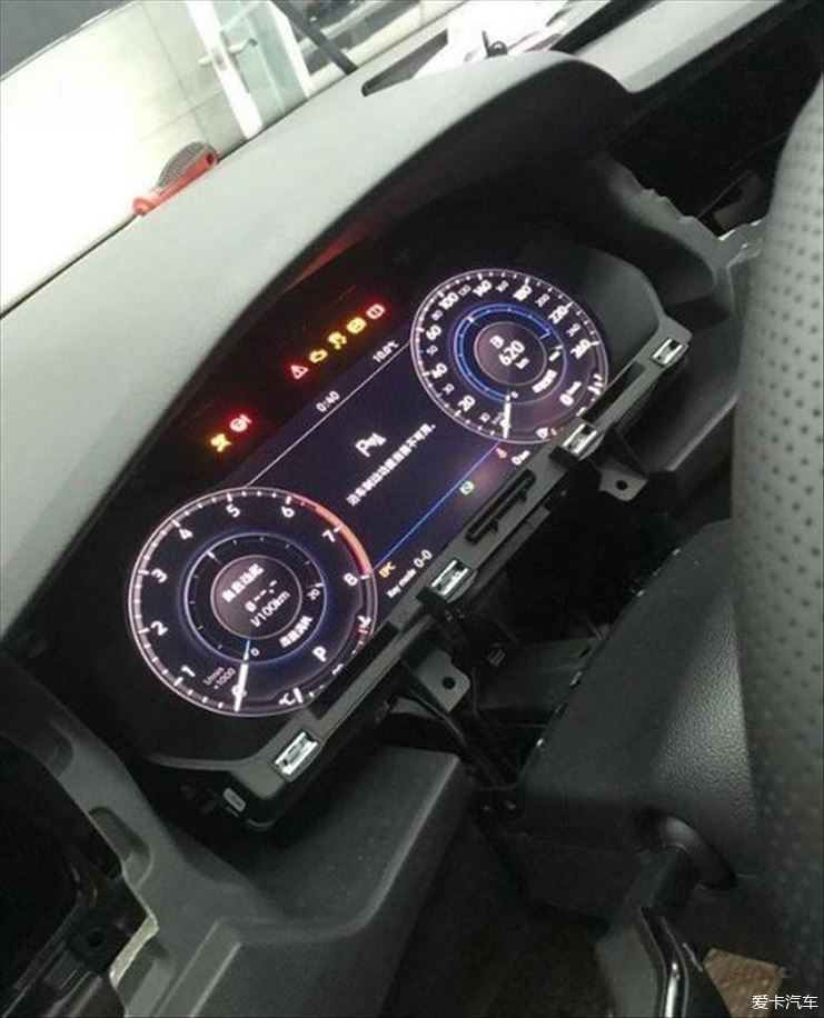

呵呵!炮筒仪表拆来了
发表于 2018-03-04 19:18    IP属地:未知

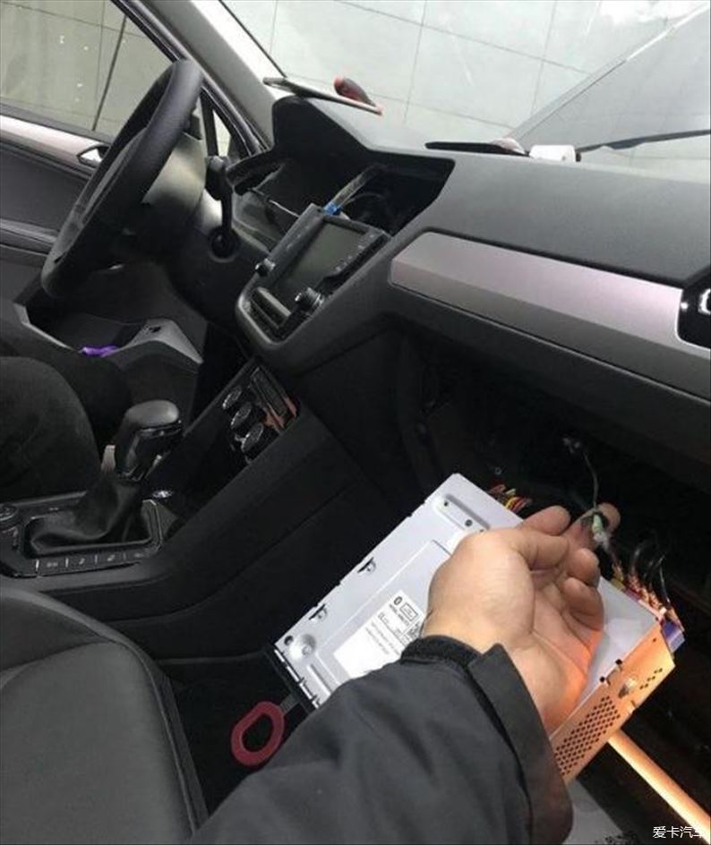

主机较好拆,用大众钥匙插进去就拔出来了
然后就是用铁丝穿缆线了
注意仪表上面灰色插头,把它取来,然插进去
MIB 上也就是插头,取来直接插缆插头

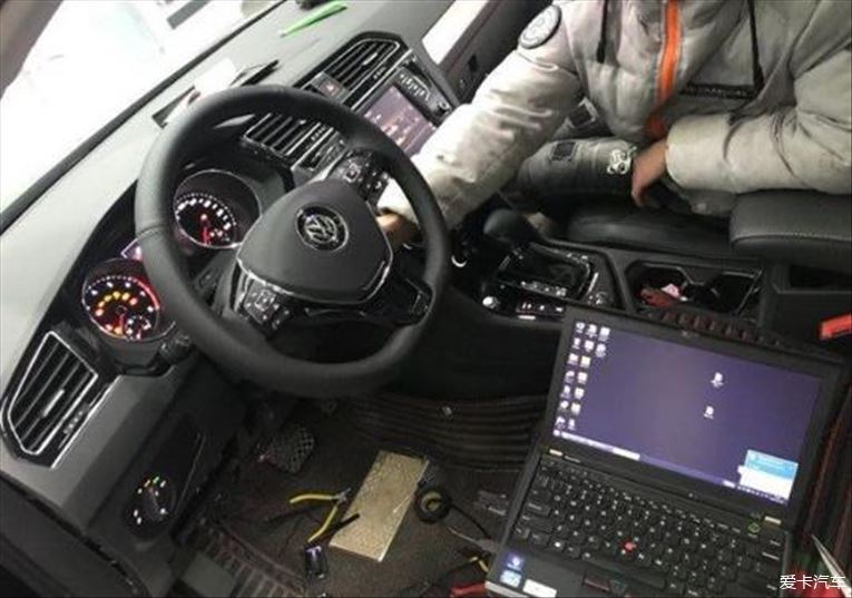

装好就是开始在线匹配了,让高手远程在线匹配,定要把两把钥匙都匹配!
匹配过程较漫大概个小时吧!两个匹配费用1000块!呵呵!成立了、激动啊!
