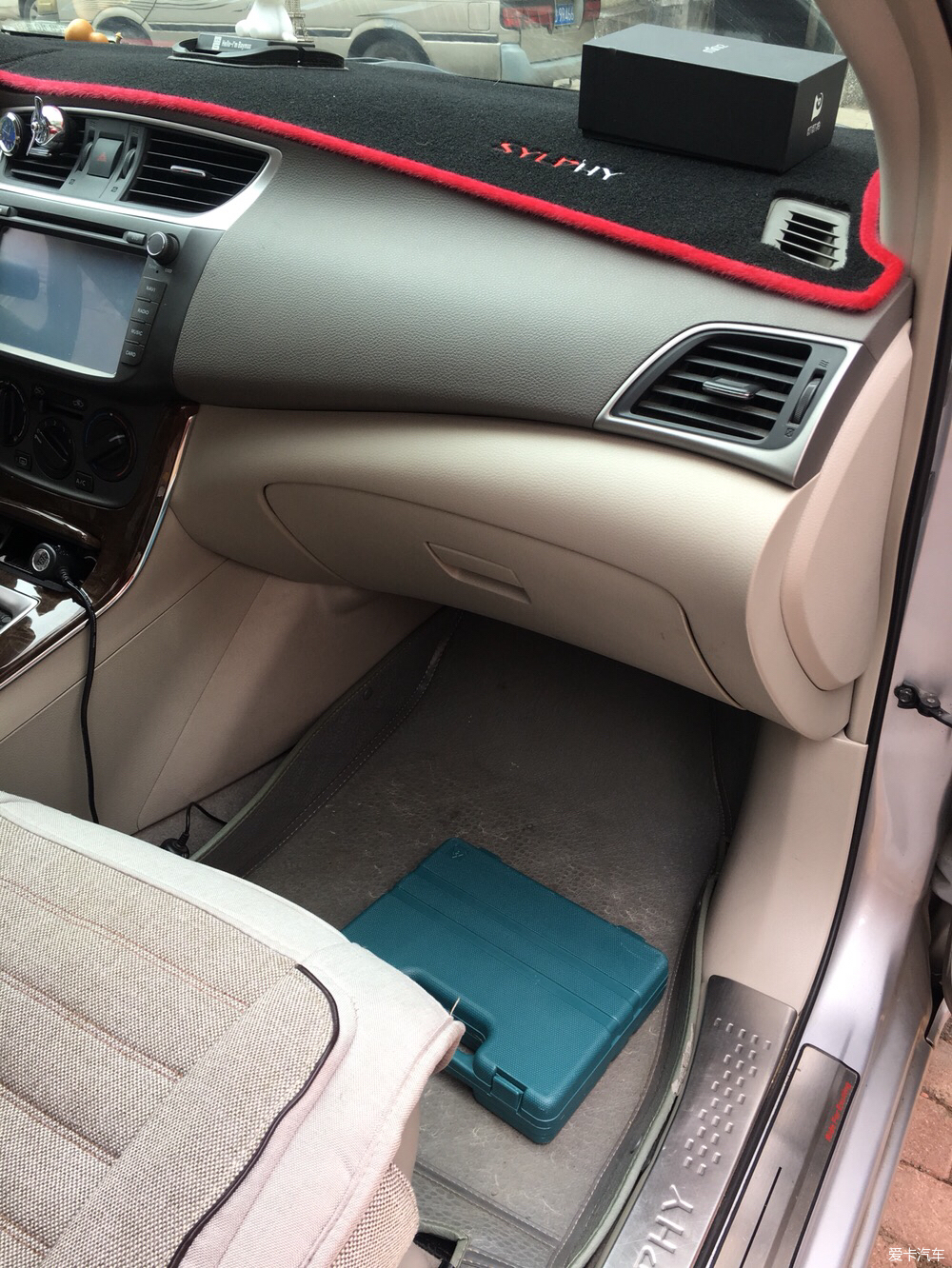

沉寂一段时间,由于工作原因,很久没发帖了,转眼3月到来了,正好有一个休息周末,就活动一下双手,拆鼓风机,清理一下,顺便清理一下机舱,简简单单的捣鼓一下
准备工具,其实一把十字螺丝刀就够用了,另外干活不能不抽烟~哈哈
打开手套箱盖,看到有5颗螺丝,全部拆下

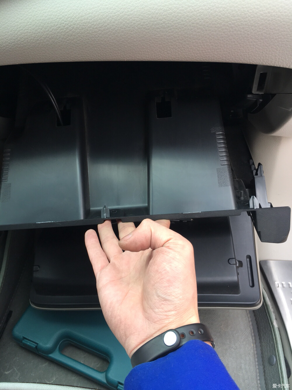

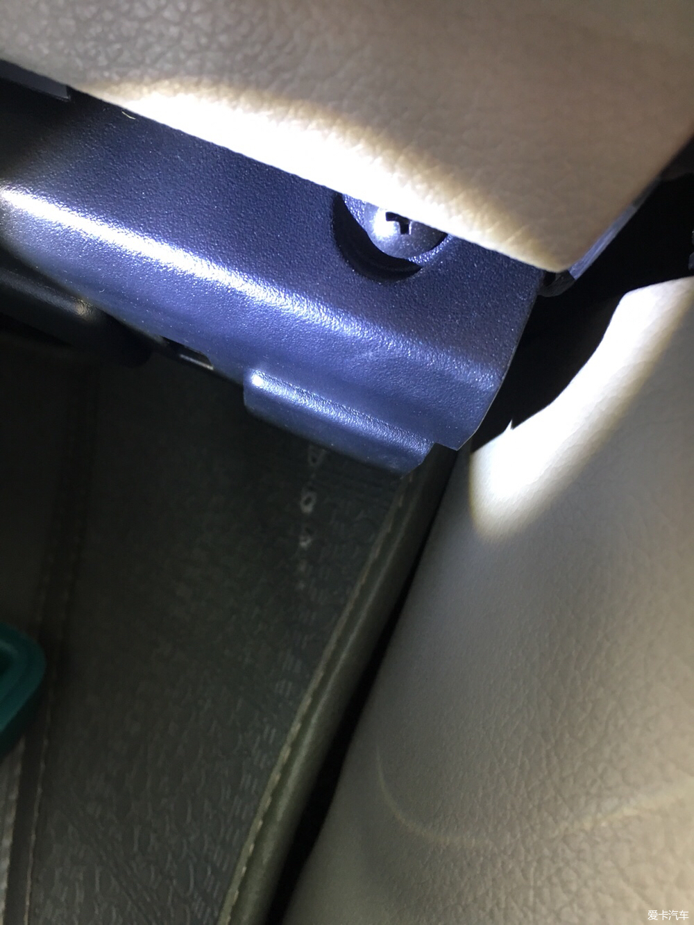

手套箱下边还有3颗螺丝
拆……
手套箱里面有5颗螺丝,外面的下边有3颗螺丝,一共8颗螺丝全部拆下来,手套箱就拿出来了,简单~
