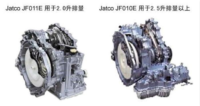

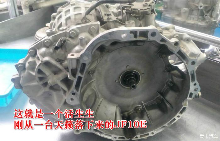

日产全系车都是使用的CVT变速箱,上至奇骏、天籁,下至轩逸、骐达。分辨它们只需要看排量。如果是2.0排量以及以下,那么就装配JF11E,如果是2.5排量及以上,那么就装配JF10E。当然看外表,大家也看得出来,其实是大同小异,构造非常相似的。
这个就是我们上图展示的那个JF10E

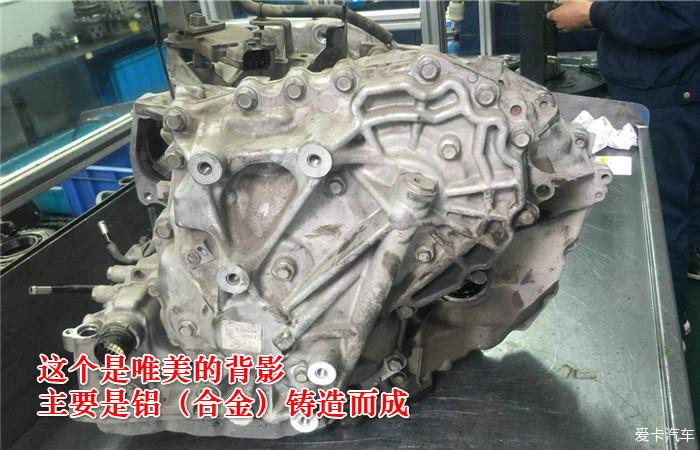

美不美,看背影

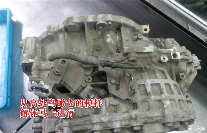

此刻的变速箱躺在桌子上, 内心的OS是:人为刀俎我为鱼肉。
不要心急,一个螺丝一个螺丝慢慢拧下来

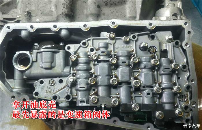

变速箱阀体,整个变速箱的变速油压变化都是靠这个玩意儿完成的
就是这么个小小的铝块,国内能制造的没几家

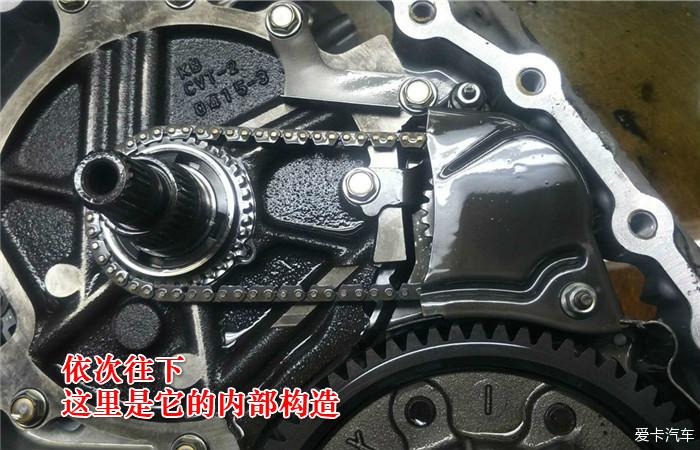

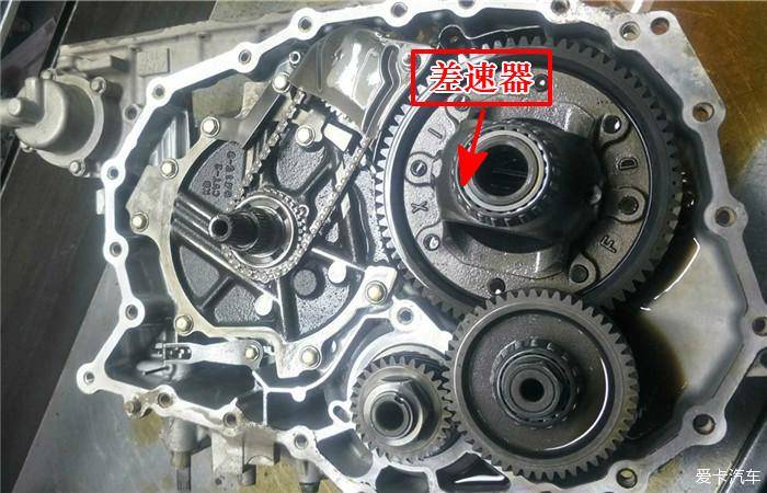

从这里就能看出来,CVT变速箱和AT变速箱内部构造完全不同,差别很大

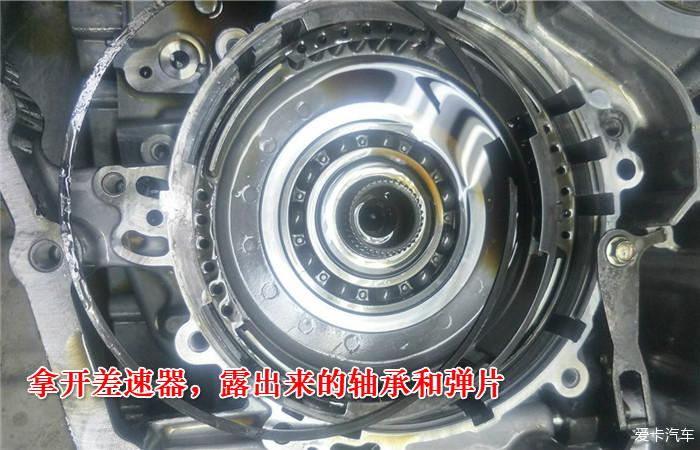

揭掉上半边壳体,露出来的就是下半部分变速箱壳体
没什么说的,大家就是看看构造

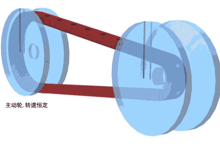

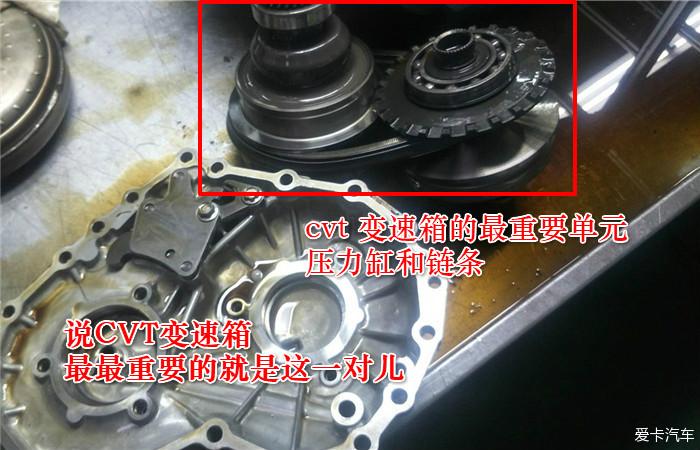

所谓无级变速,无极二字就体现在这里
这个动态图完美的给大家展示了什么叫做无级变速的原理
它与有级变速箱的最大区别在于,它的变速比不是间断的点,而是连续的值。所以你既可以说它没有任何挡位,也可以说它有无数个挡位
CVT与我们常见的自动变速箱相比,它没有复杂的行星齿轮组,取而代之的是一对滑轮与一根皮带(传动带)。当然,由于皮带本身能承受的力量较小,所以早期的CVT也只能用于摩托车或微型车上,不过随着技术的发展,这根皮带也升级成了钢带,目前在一些中大型车上也能应用。CVT变速箱有两个锥盘,其中一个与引擎轴连接,动力输入后依靠摩擦力带动传动带,然后再带动另一个锥盘进行动力输出。而锥盘则是通过收紧或张开来改变传动带的旋转半径,以此实现传动比的改变…

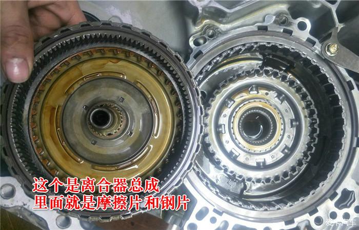

这部分构造可以说大部分自动挡都相似,不论是AT还是CVT

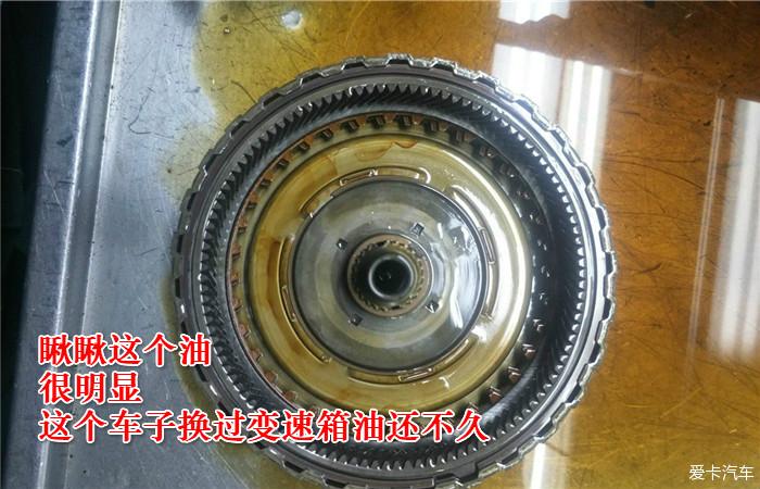

每天都能遇到有人明明是变速箱有故障了,却侥幸的希望换个油就解决问题

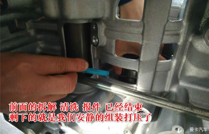

细致的组装,每一个步骤都是对维修质量的保障
组装已经进入尾声,明天就可以装车试车了

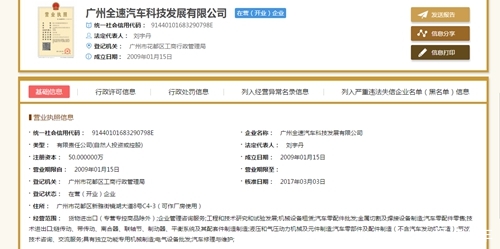

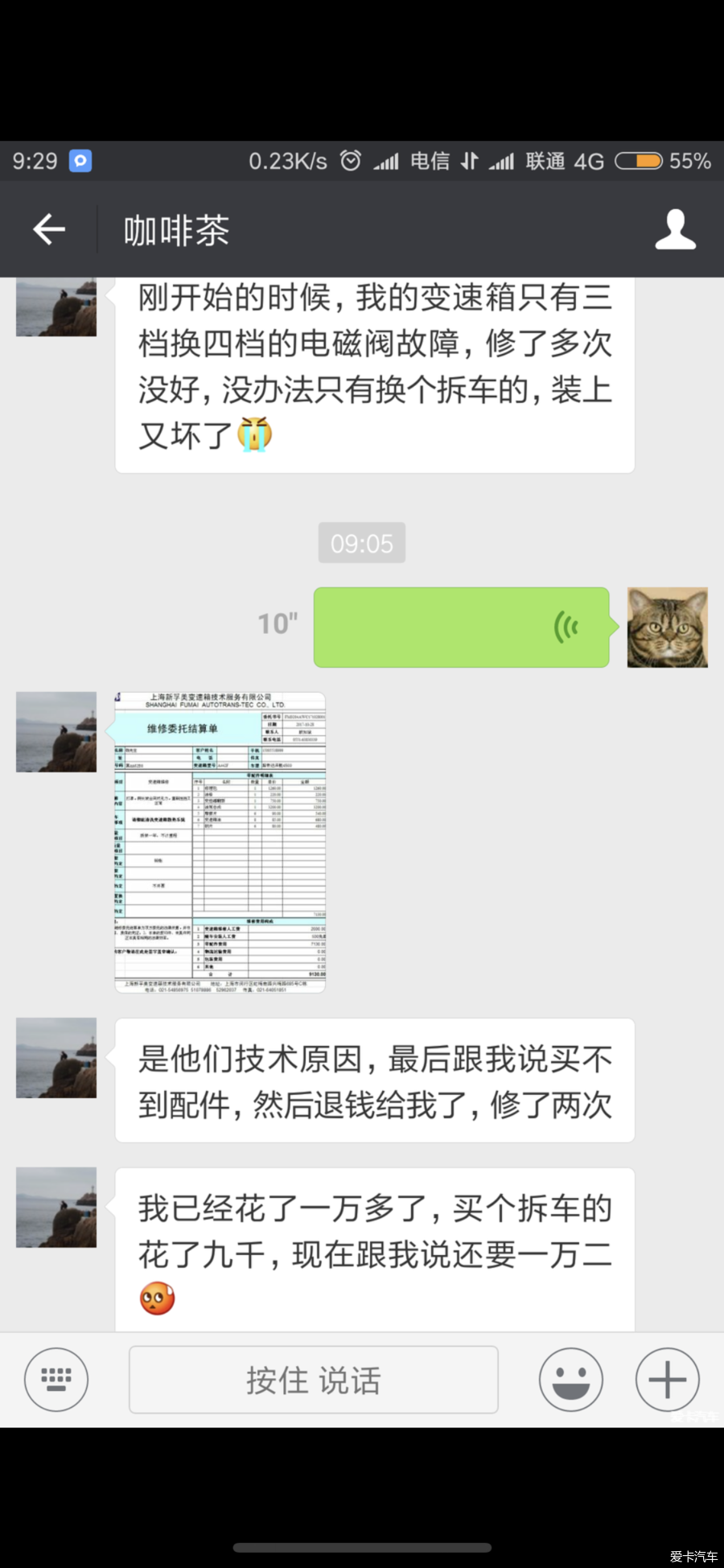

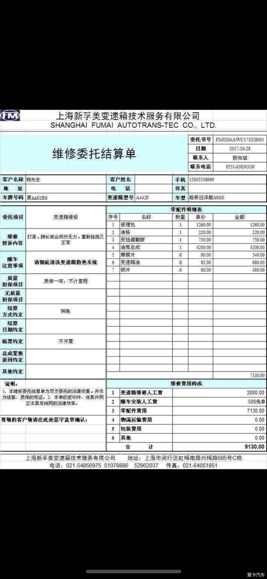

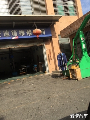

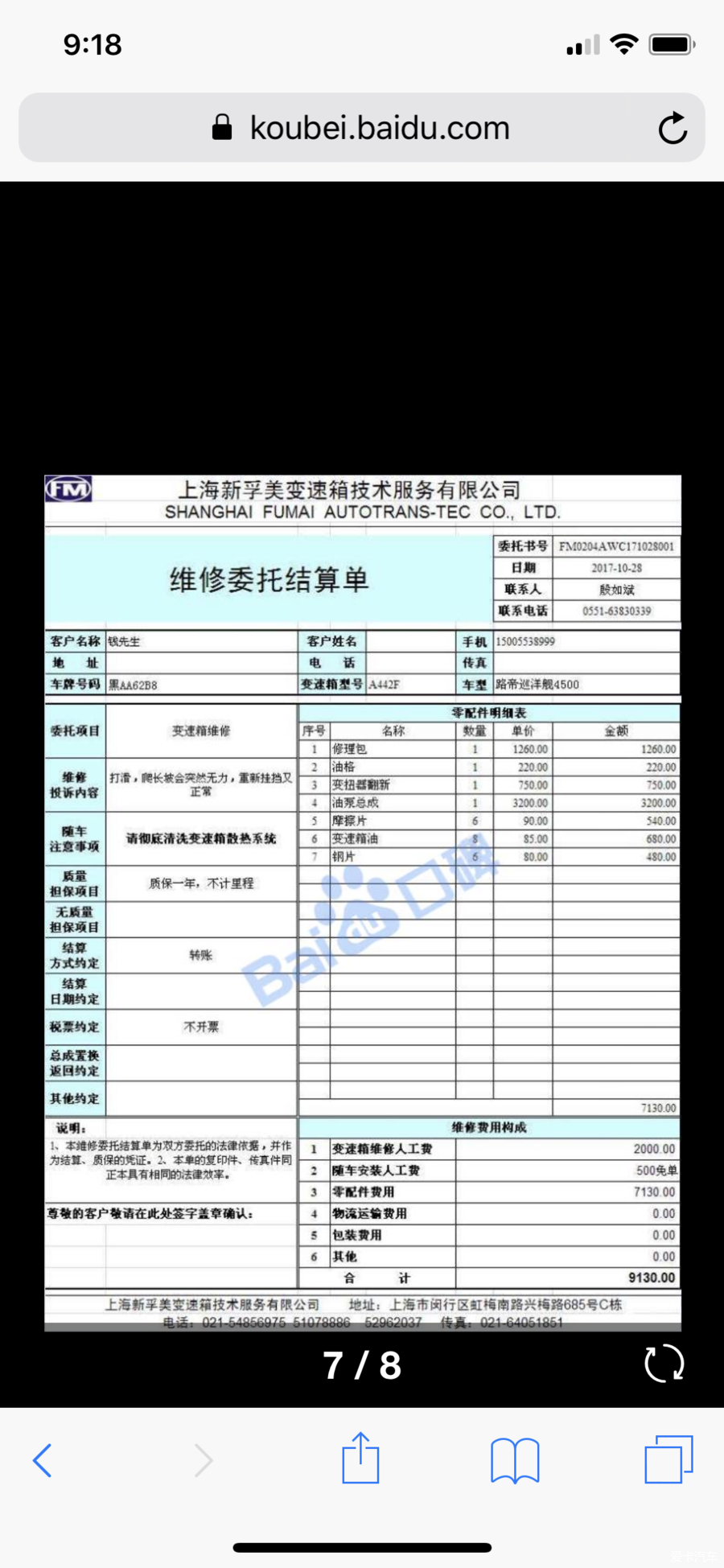

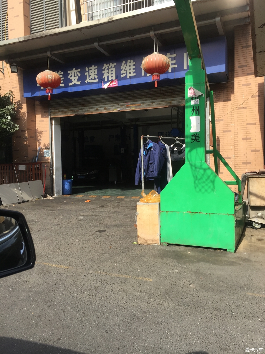

这家新孚美倒是见了他们的黑,其实这家新孚美也好不到哪里去,在他们那边修车,也非常垃圾,车修不好,看看下面的这个,够黑的,把人家的车去了统统换成翻新的了,瞬间进口车变成国产车,其实那些他们所谓的再制造变速箱就是那些寿命到期后的报废车上拆下来,他们进行翻新后偷偷装给车主的,什么说给你修,就是去了偷偷换,你的原车的,他们毫不手软拆下来放自己的仓库,给你装一个他们翻新好的上去,大家千万注意这家店,水特别深,并且素质特别差,到处恶意像疯狗一样咬同行,车主去了被坑了也会像疯狗一样咬客户的,简直就是流氓。捯到处网上找的图片,进行ps做假图,蒙蔽车主的眼睛,让其车主上当,他最大的采购商家就是广州这家做报废件翻新变速箱的,所以车主只要进这家的们,就等于车报废。
