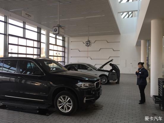

停好车,来到大堂,售后的小姐姐给安排保养项目出单工作!这姐姐人不错!很贴心,赞一个!

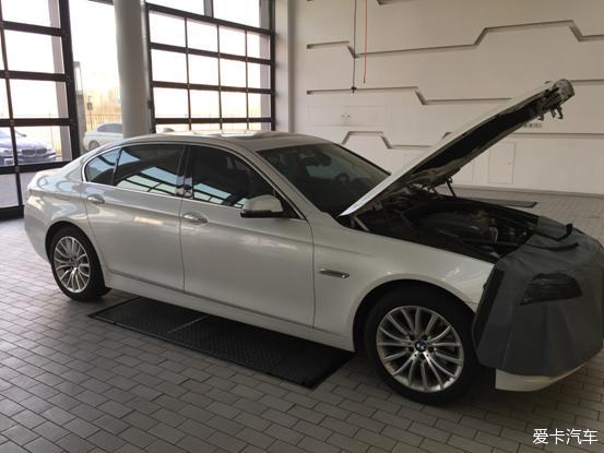

小马进到快速保养区!已经打开机舱盖,做好防护措施,准备开干!小姐姐也跟着过来安排保养工作!很负责!
来张近景!4缸的机器够用了,6缸的话最完美!
侧面修长,线条完美!

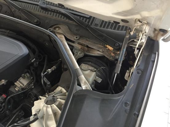

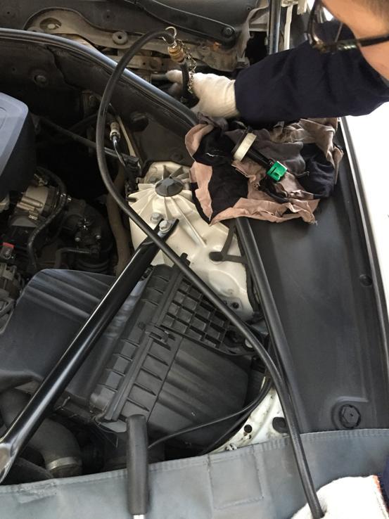

分分钟,拆掉了刹车油壶上面的覆盖件!为更换刹车油做好准备工作!
刹车油壶盖,秒拆!专业!
插上刹车油循环机的管子!

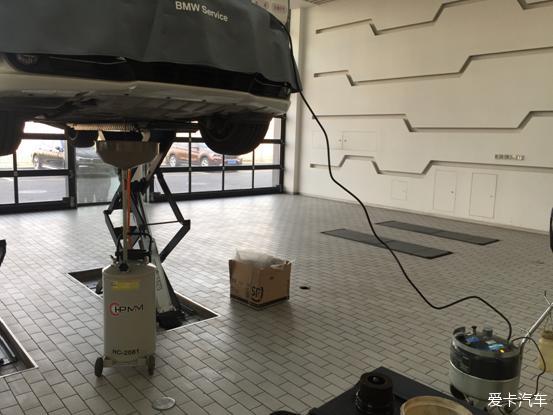

举升机升起,开始放机油了!同时刹车油的循环机也都安装完毕!

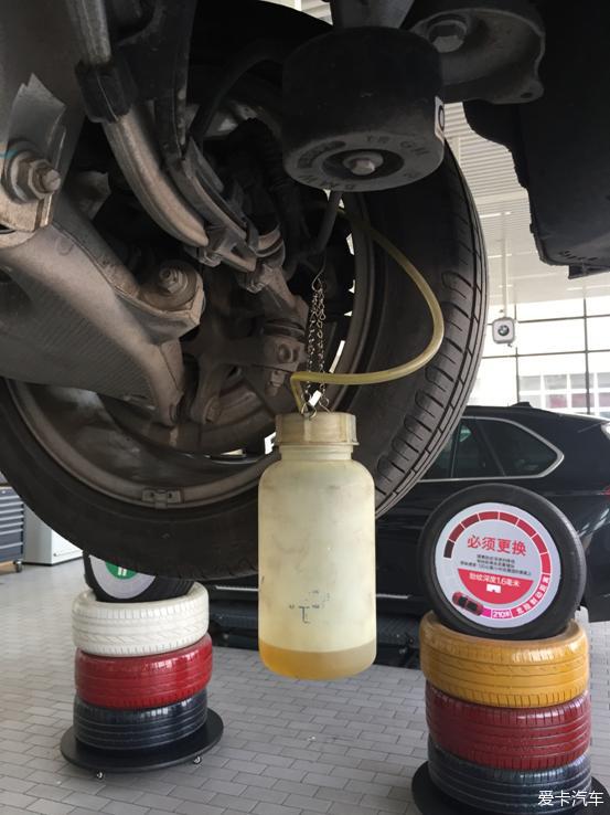

刹车油的更换工作也同时进行!每个轮子大概放出来200毫升的刹车油,四个轮子一共800毫升的量,放出来的油质虽然明亮,但刹车油亲水性强,容易吸收空气中的水分,导致刹车性能衰减,所以还是定期换! 安全第一!

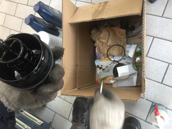

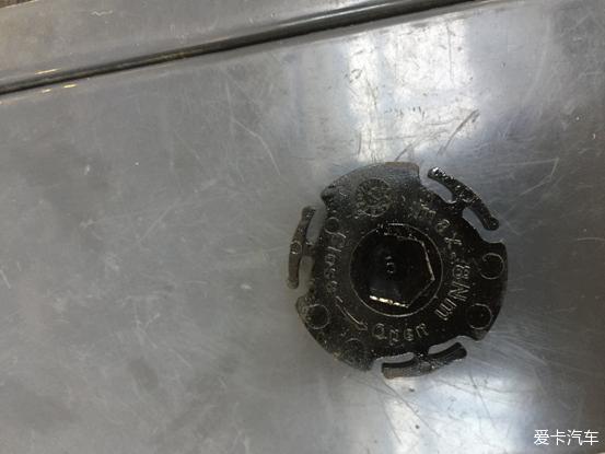

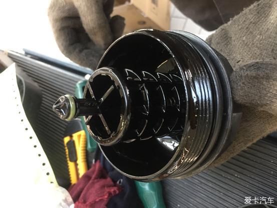

刹车油更换完毕,这时候机油也放的干净了!装好油底壳螺丝!准备给机滤的盖更换两个胶圈!4S的标准操作体现在细节里!这是路边店,不会有的流程!
胶圈已经更换完毕,一个绿色小胶圈,一个黑色大胶圈!顶端个底部各一个!

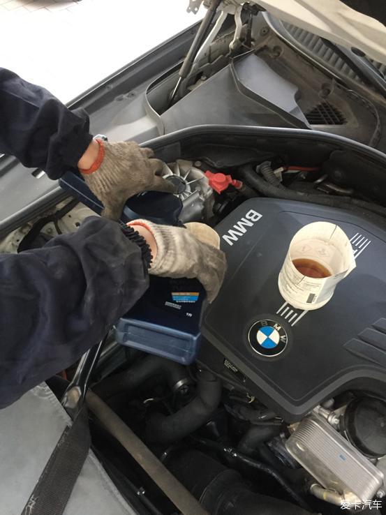

开始灌机油,双桶齐下,速度更快!原厂机油,就是放心!

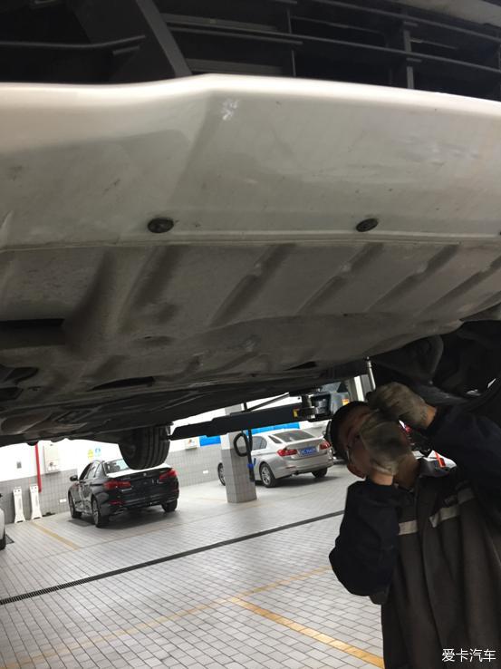

此时,机油机滤,刹车油项目都已保养完毕!防冻液保养,要移步车间操作!准备挪车,方向盘也做了防护工作!这服务,细致!

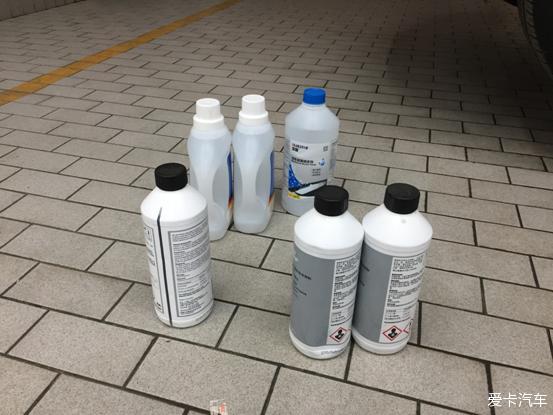

原厂防冻液要求与自来水1:1勾兑即可!但是完美主义的我,自带了纯净水!

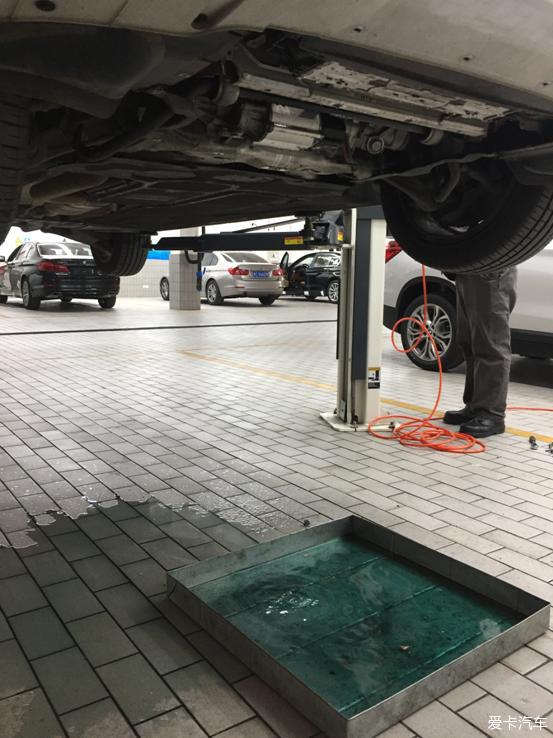

拆掉发动机护板后,拔掉防冻液管子,放出旧防冻液,这时候能看出来防冻液经过三年的高温循环,颜色已经由蓝变蓝绿了。

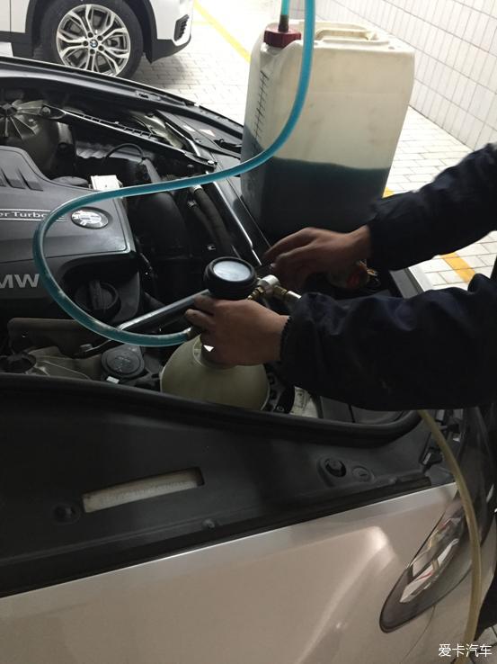

防冻液放完,复位刚才拔掉的防冻液管子!准备更换新的防冻液,大桶里就是4.5升防冻液加6升纯净水!合计10.5升,经压力设备测试没有漏气的地方,开始往车里抽防冻液!
防冻液更换完毕,复位安装发动机底护板!整个保养项目就结束了!

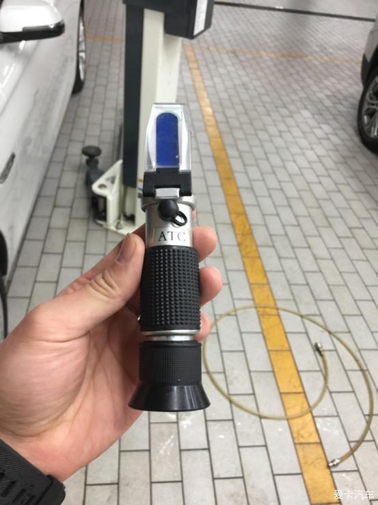

最后测一下冰点,这个就是测冰点用的设备,测量结果达到标准!这样,可以过一个踏实的冬天了!做完保养,清洗了一下发动机舱,目的是为了冲掉放防冻液时粘在机器上的残液,避免时间久了腐蚀线路设备等! 再次为4S的服务点赞!至此保养项目全部结束!
