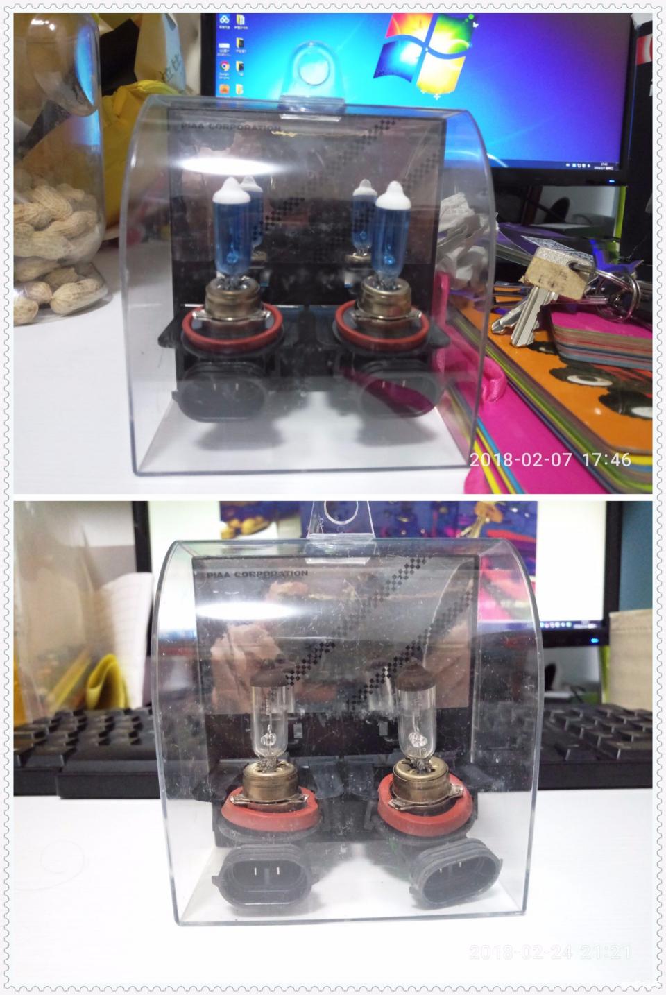

首先要感谢49场不败车友网页链接。送了一对PIAA的卤素近光灯给我。非常感谢!!!
基本情况:2009款RAV4 2.0 1AZ发动机,目前行驶里程12218公里。一直觉得近光灯比较黄,不太好看。正巧跟49场不败车友聊天的时候他最近升级了氙气车灯,正好多了一对以前买的PIAA卤素近光灯,色温4100K。49场不败很大方的说送给我了。当时那个激动啊感觉像中了彩票一样。赶紧厚脸皮说顺丰快递到付,这样就骗到了一对近光灯

2月7号已经收到了49场不败寄来的快递,一直没时间换

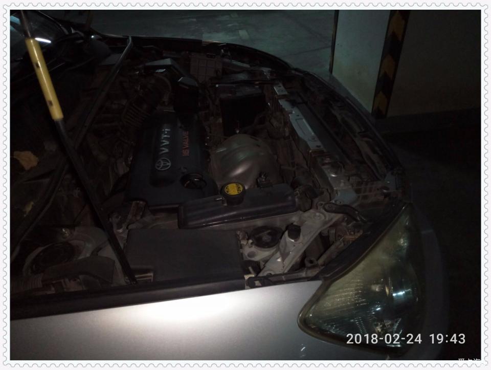

2月24号晚上有时间了,赶紧到地下车库去准备动手换。
打开发动机舱盖,支持好开始工作。首先要把前面这个护板拆下来。对于这种固定扣,我们用螺丝刀或者别的硬物把中间的圆点按下去就是解锁,解锁完可以把护板提起来。
一共有9个塑料扣,全部解锁后把扣子一个一个提起来放好后。在把整个护板拿下来放好。

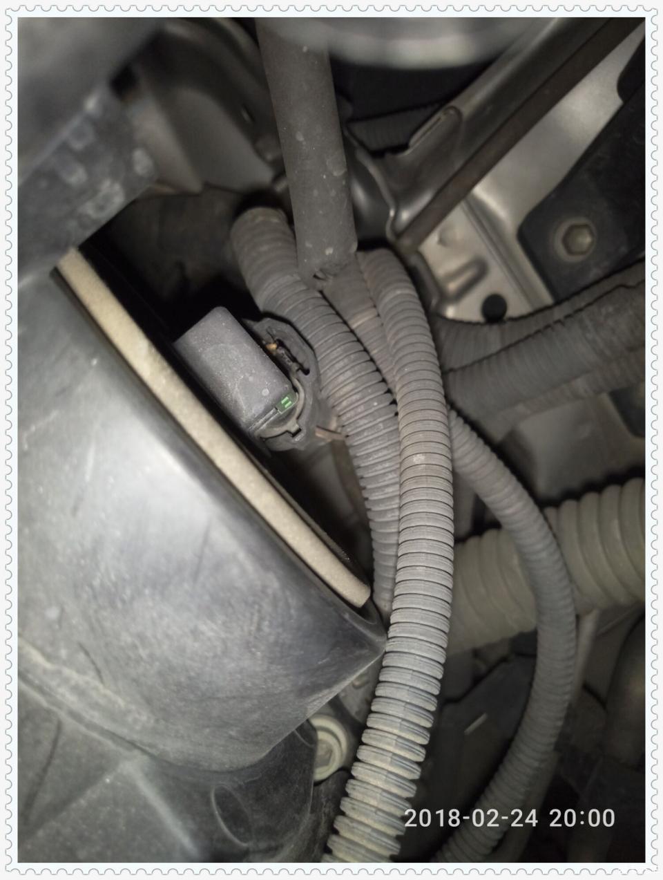

我先拆副驾驶这边的近光灯
这个位置就是近光灯
先用个一字螺丝刀把卡扣顶住才好拔下插头
螺丝到顶住卡扣后,用手捏住插头外壳左右摇晃就可以拔出来

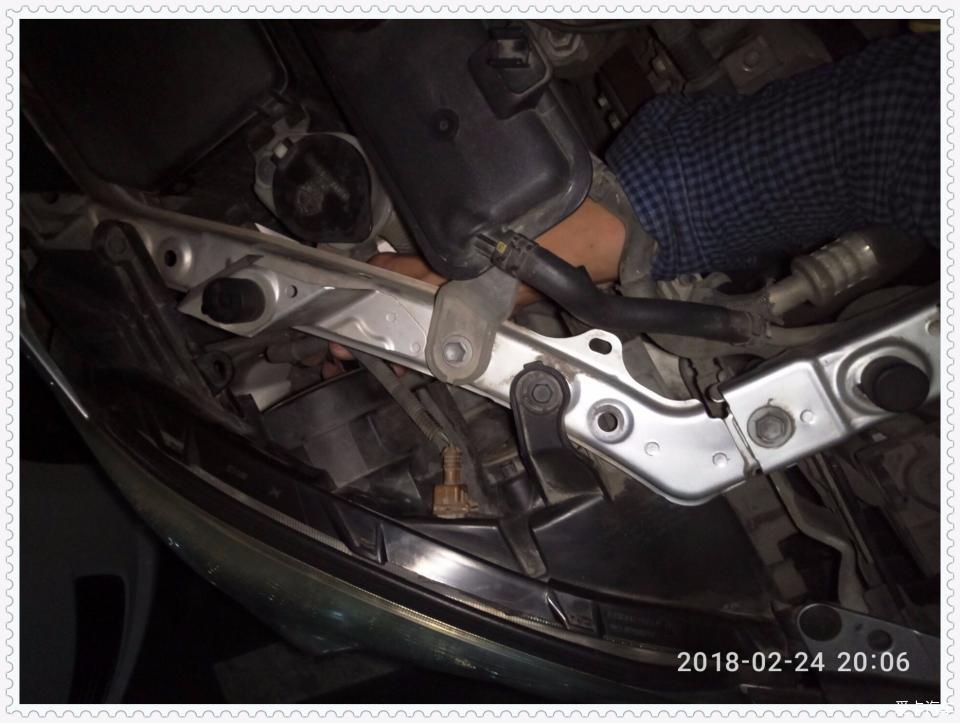

近光灯比较靠里,要把手伸很长才能够着。

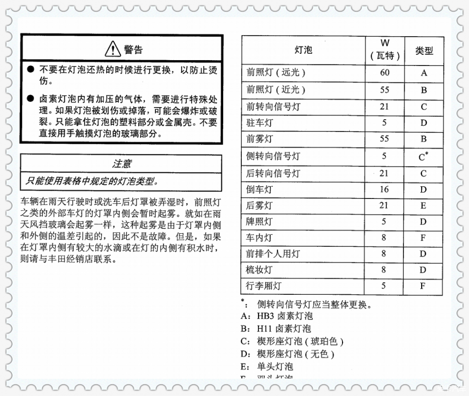

这里是RAV4说明书电子版上面的关于灯泡的说明,近光灯功率55W H11卤素灯泡。看左边粗体部分“不要用手触摸灯泡的玻璃部分”
两个原因:有了污渍上去, 然后灯一开, 高温一烤, 污渍就无法去除了。 第二个原因是因为手上一般都有皮肤分泌的油脂和其他的脏东西,很容易转移到灯泡上。灯泡工作时温度很高,那些玩意容易引起灯泡玻璃透明度变差甚至引起炸裂。

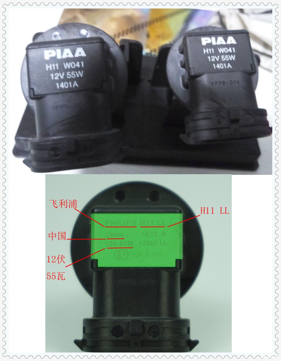

新的PIAA H11 55W 旧的是飞利浦参数差不多。

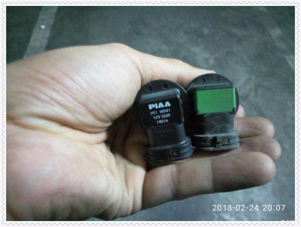

新旧车灯对比
旧灯使用情况
新旧灯参数对比
下面是网上找的图片,原车旧的拍出来看不清字。除了第二行不一样外其他都一样。
