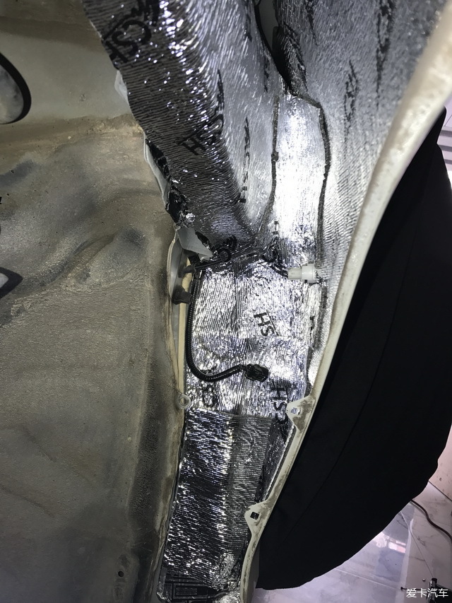

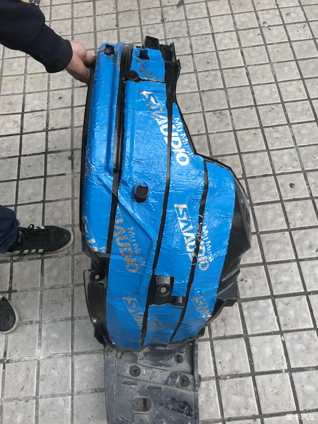

汽车的噪声可以分成两大类:一类是外界的传入的噪声,包括风噪和胎噪。因此广州卖音乐的改装技师,使用STP和萨迪隔音材料对汽车的门板做了隔音处理,从而降低了风噪的传入。然后又使用STP银卫盾和珍珠棉对汽车的轮弧做了隔音处理,从而降低了胎噪的传入。

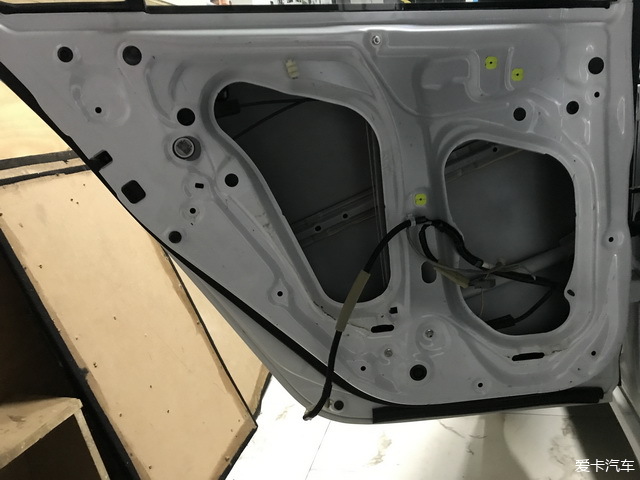

拆开汽车门板,可以发现门板隔音措施极为欠缺.
随处可见孔状结构

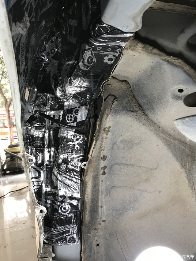

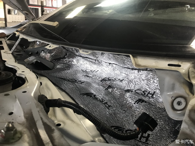

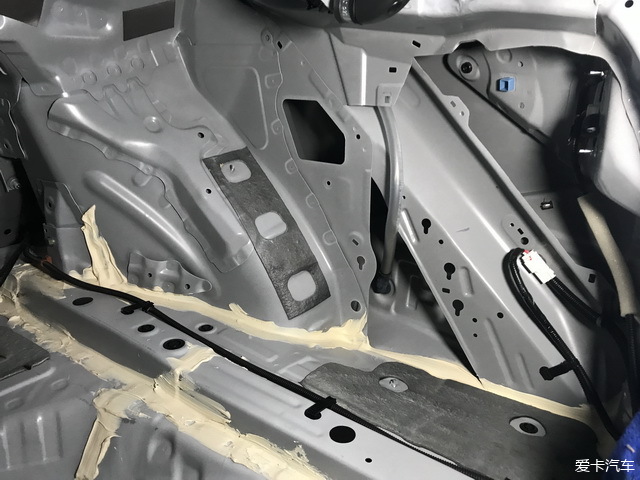

另一类就是汽车自身的噪声。底盘和尾箱是低频共振的重灾区,因此广州卖音乐的改装技师,使用军工炸弹和银卫盾对汽车的底盘做了隔音处理,同时又使用军工炸弹、SPL08、珍珠棉对汽车的尾箱做了隔音处理。由于汽车的引擎盖只是一层铁皮结构,所以汽车在行驶的时候,引擎盖也会产生共振噪声,因此改装技师还使用STP银卫盾和珍珠棉,对汽车的引擎盖做了隔音处理。

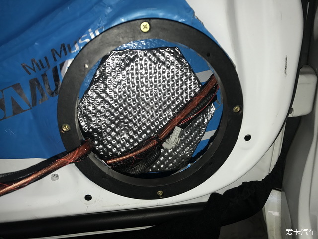

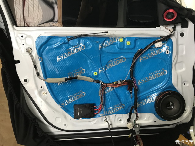

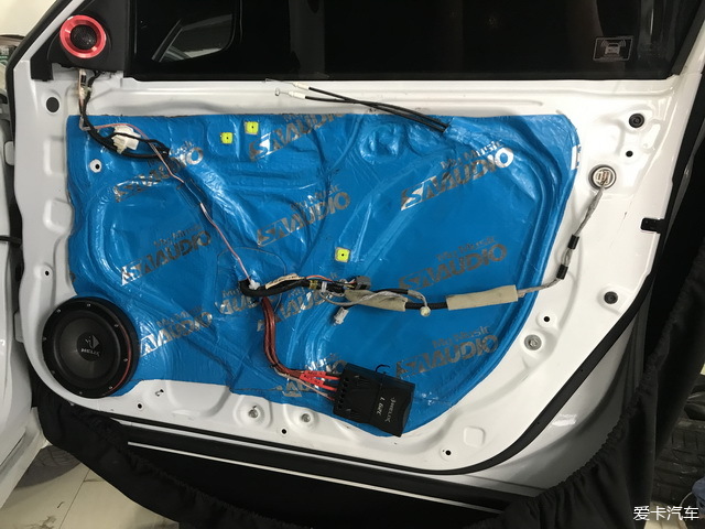

门板的第二层隔音处理,起到密封的作用

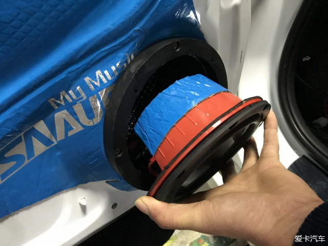

为喇叭添加防水罩
德国喜力仕L62C中低音喇叭安装在汽车原位

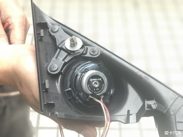

高音单元安装在门板三角位处

根据车主的听音喜好,广州卖音乐的改装技师,将汽车的前声场喇叭,替换成了德国喜力仕L62C套装喇叭,它所播放出来的音乐层次感分明,细腻度高,能够将音乐原汁原味的呈现出来。而超低音单元好莱坞10寸低音的添加,则有效的弥补了原车低音部分的不足,使得低音部分的下潜力度更深,表现也更富有激情。为了宝声声场喇叭的功率输出稳定,改装技师还为汽车音响系统添加了一台黄金声学GM4100功放。
高音单元的安装细节

由于尾箱是空腔结构,汽车在行驶的时候共振产生的噪声会被无限放大

使用军工炸弹隔音材料对尾箱做第一层止振处理
轮毂也做了隔音处理
使用SPL08对尾箱做第二层密封处理
使用银卫盾对轮弧做第一层止振吹了.
使用珍珠棉对轮弧做第二层密封处理
原车引擎盖只是一层单薄的铁皮结构
使用STP银卫盾对引擎盖做第一层的止振处理
使用隔音材料做第二层的密封处理.
