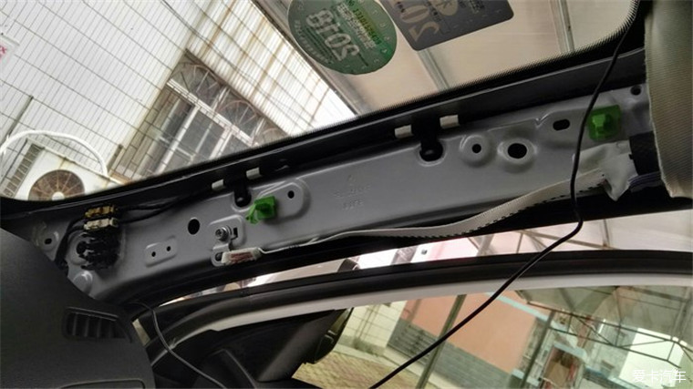

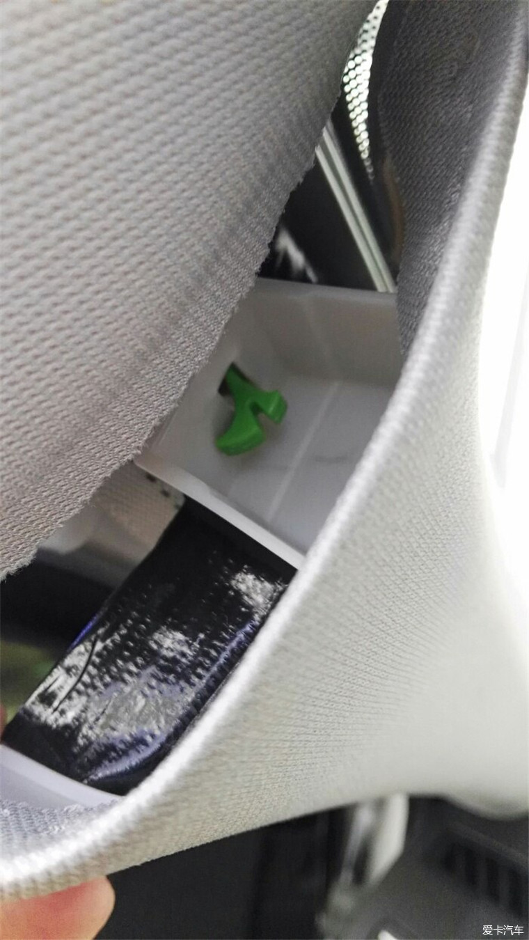

注意了,比较麻烦就是这个卡扣,拆这个花了我十分钟(第一次没有经验),需要用到尖嘴钳,水平扭90度,卡扣就可以脱出来了。
发表于 2018-02-21 21:59    IP属地:未知

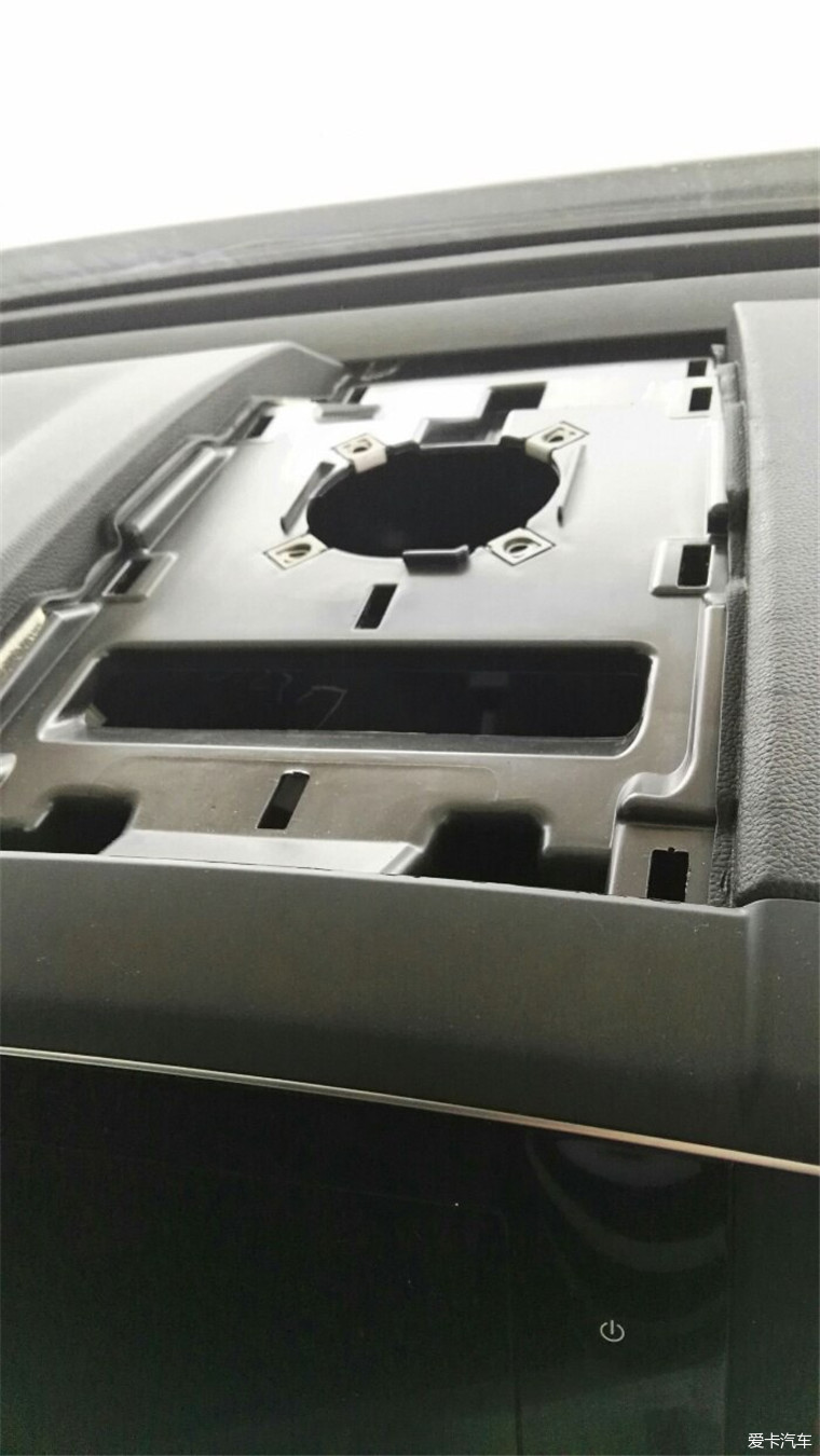

中控这个网罩也是要塑料撬慢慢撬开,这个也简单。
发表于 2018-02-21 22:00    IP属地:未知
憋巨,看看假中控喇叭的真面目

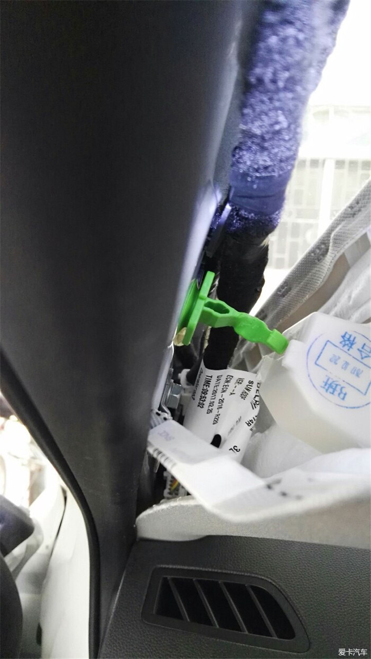

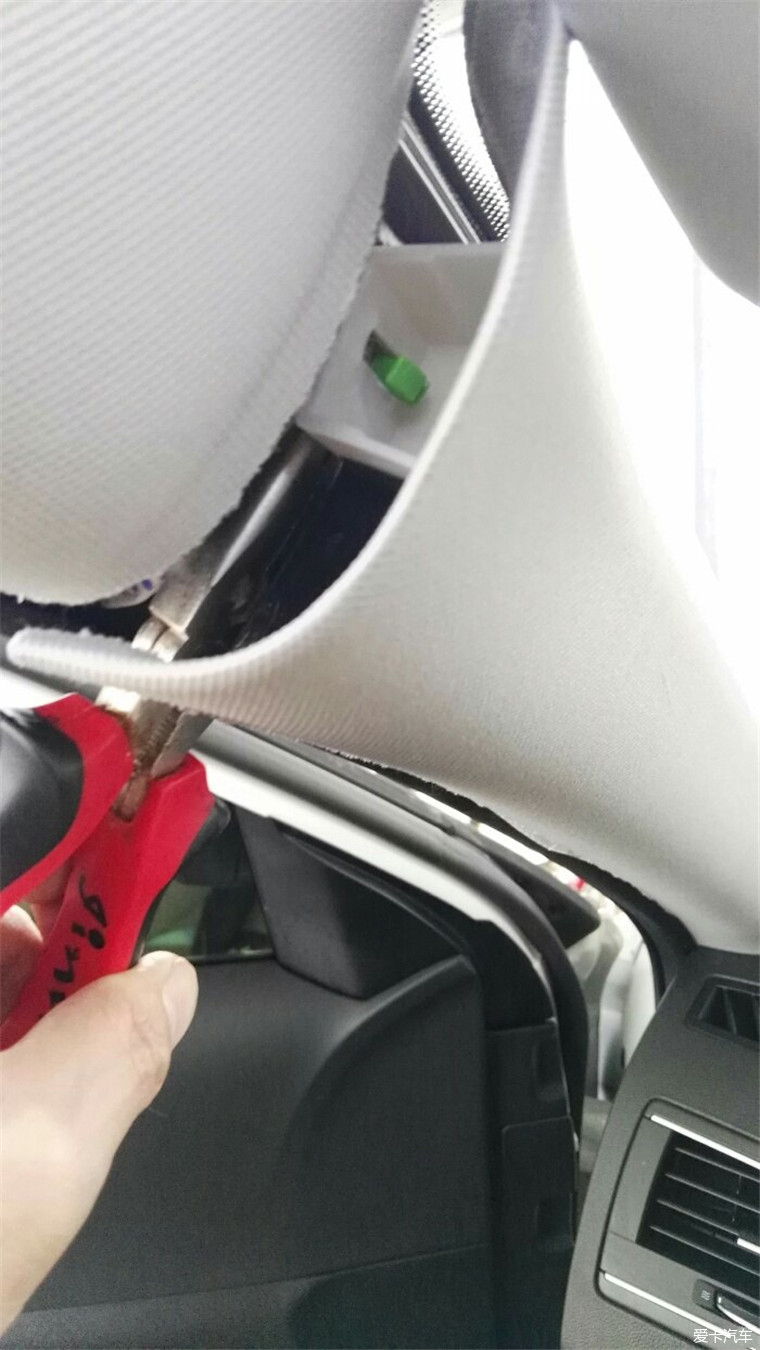

左边卡扣,这次一分钟不到搞定,嘿嘿,一回生二回熟。
尖嘴钳夹住后水平扭90度,跟出口平行即可脱出。
发表于 2018-02-21 22:01    IP属地:未知
用力过度,被扭成这样,暴力了点!!
