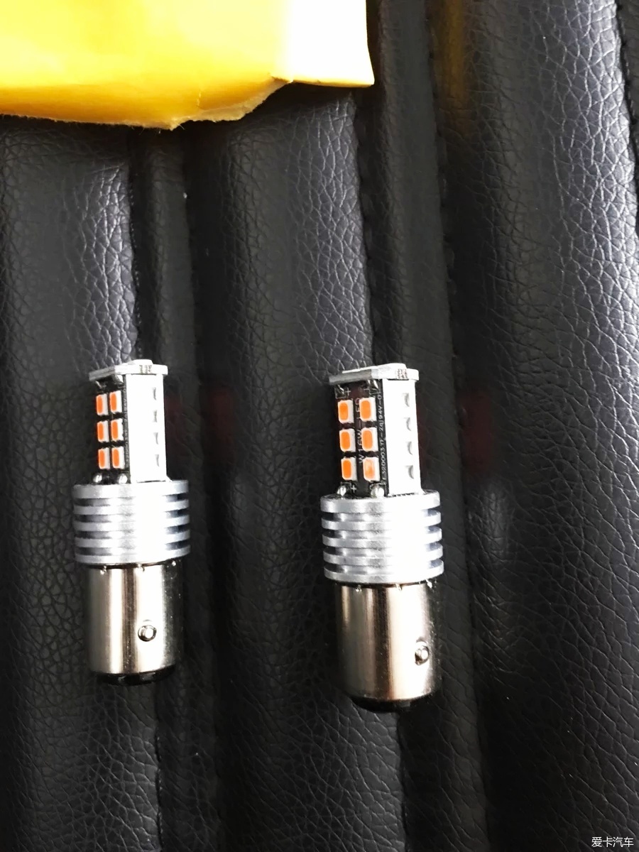

汽车LED灯是现在汽车灯的主流,其具有亮度高,节能,环保,耐高温,发光纯,反应快,稳定性好,寿命长等特点,照明效果看起来也更自然,准备替换两颗原车刹车灯泡,毕竟安全第一预防为主,让刹车灯更亮些,警示后车。
找到一款合适的LED刹车灯泡,果断下单。

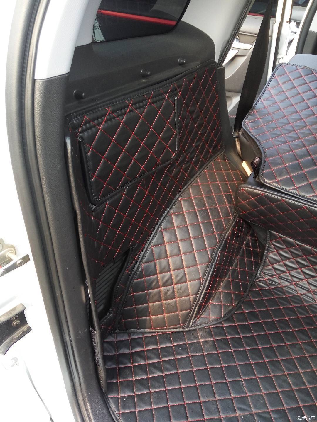

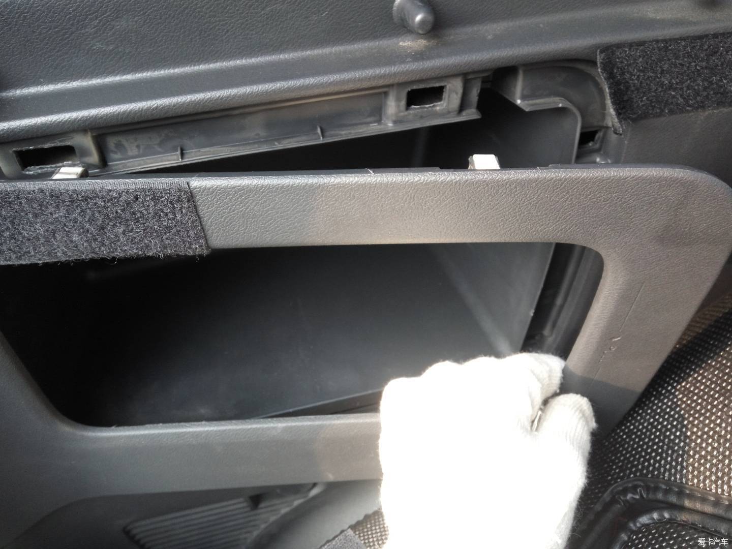

拿掉侧尾箱垫,需要拆检测口护板。
看见PULL,拉的意思。向后一拉
检测口护板打开,卡扣链接。

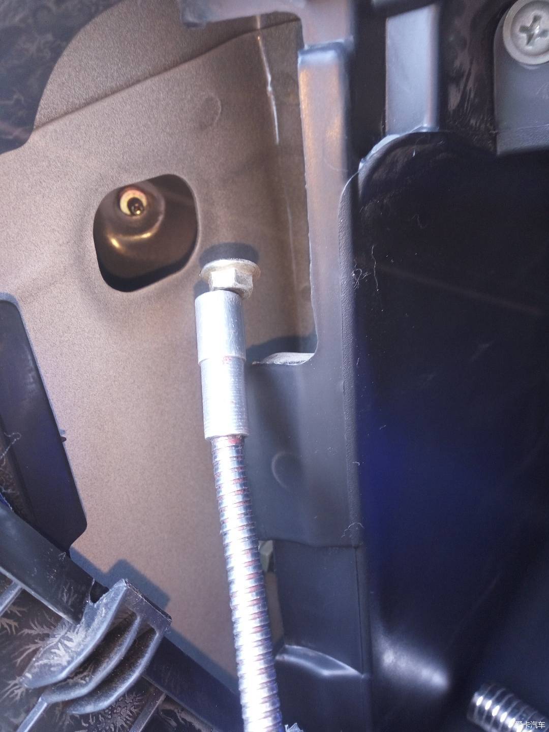

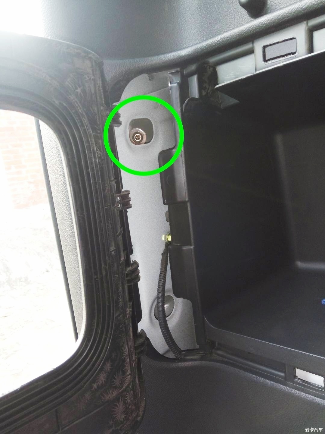

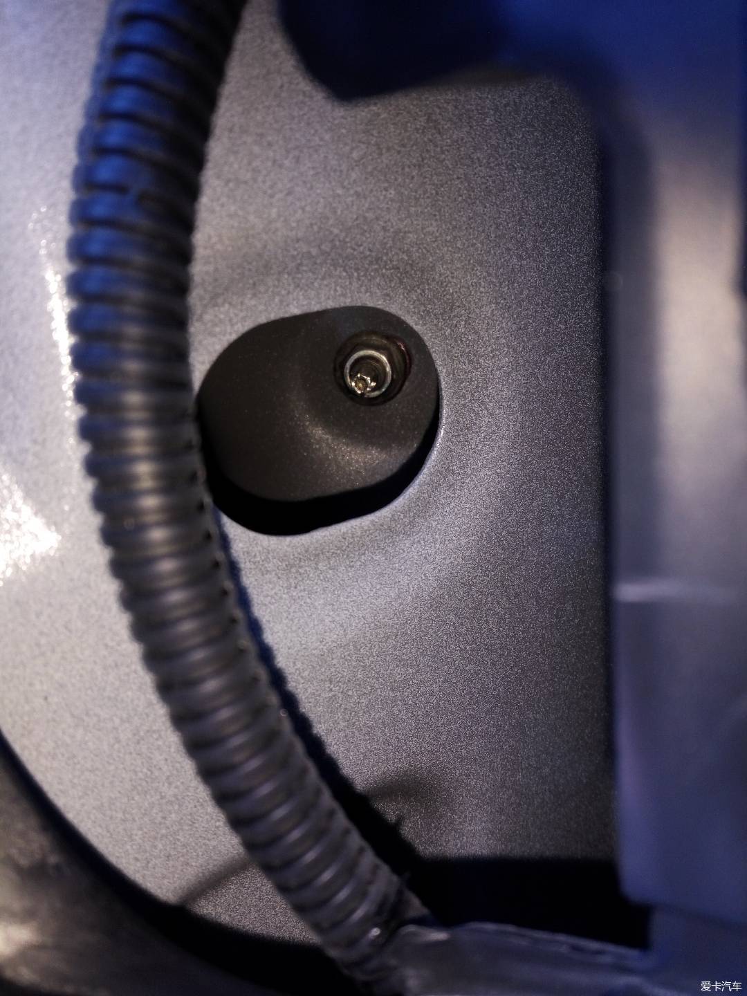

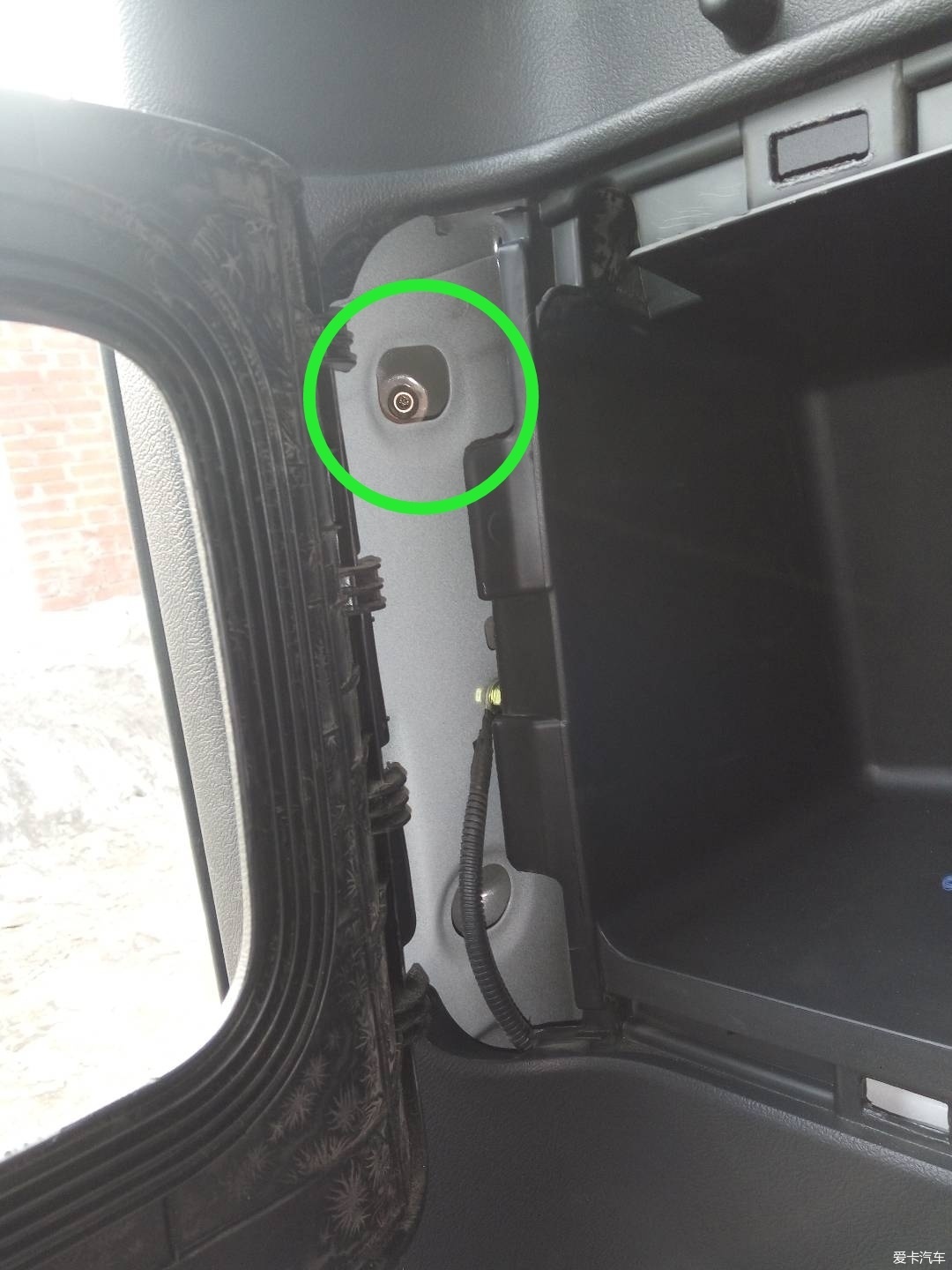

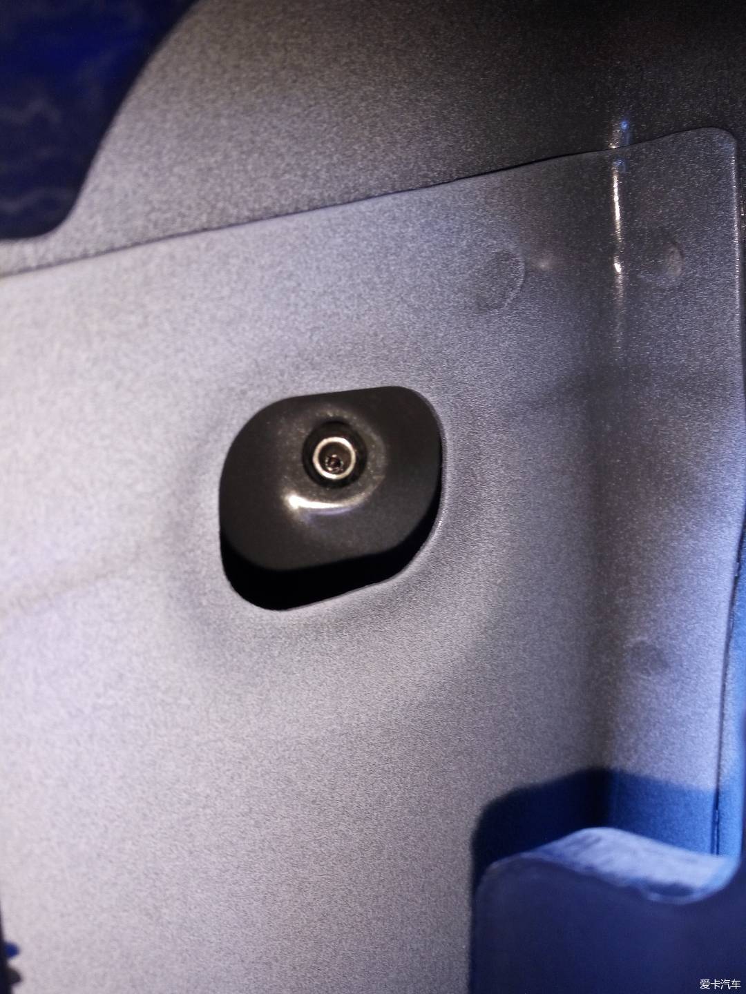

看见尾门框圈中螺丝,下端还有一颗,想要拿掉后尾灯总成需要拧下这两颗螺丝。
螺母是M8的,这颗是上端螺丝。
下端还有一颗

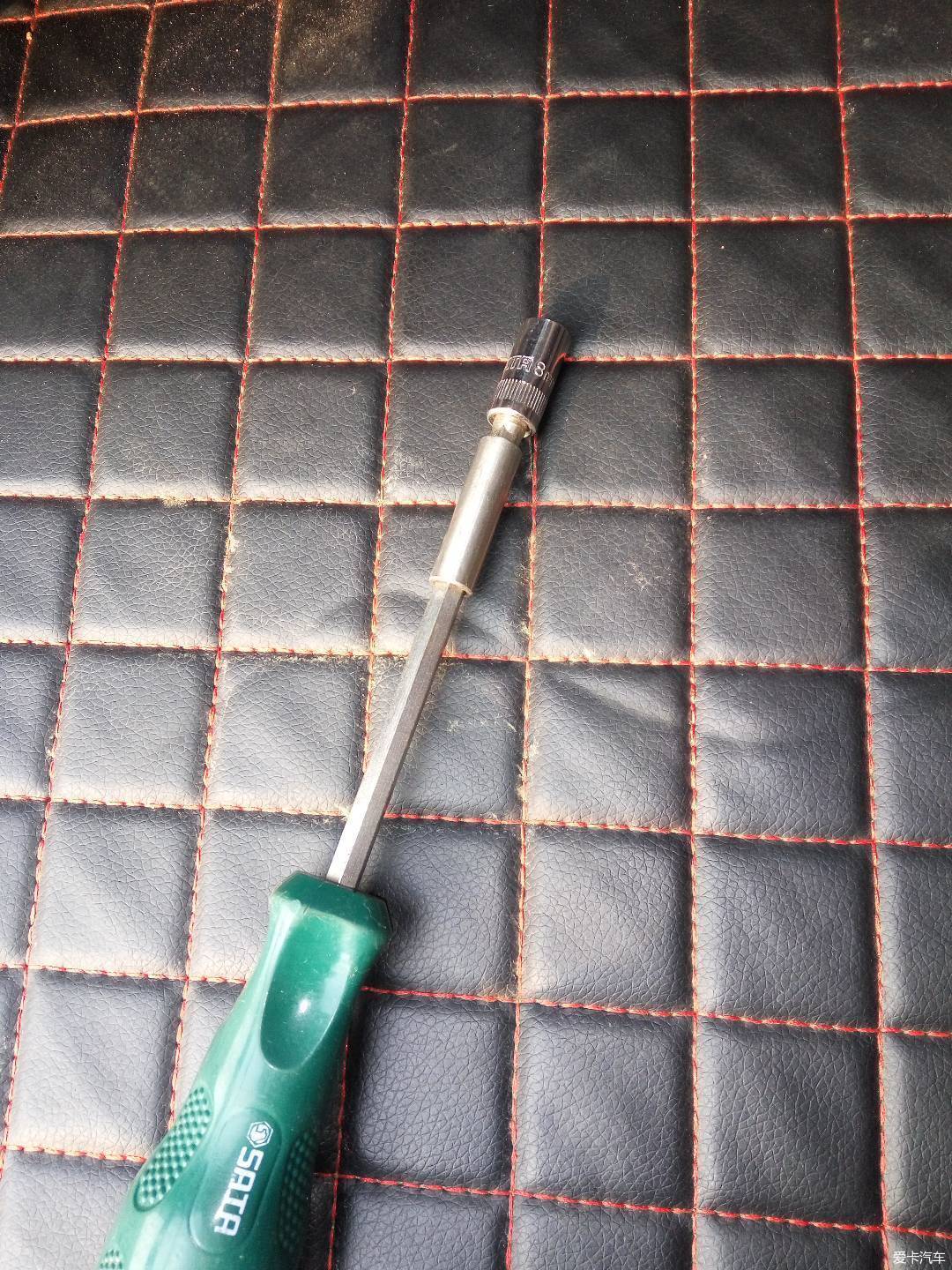

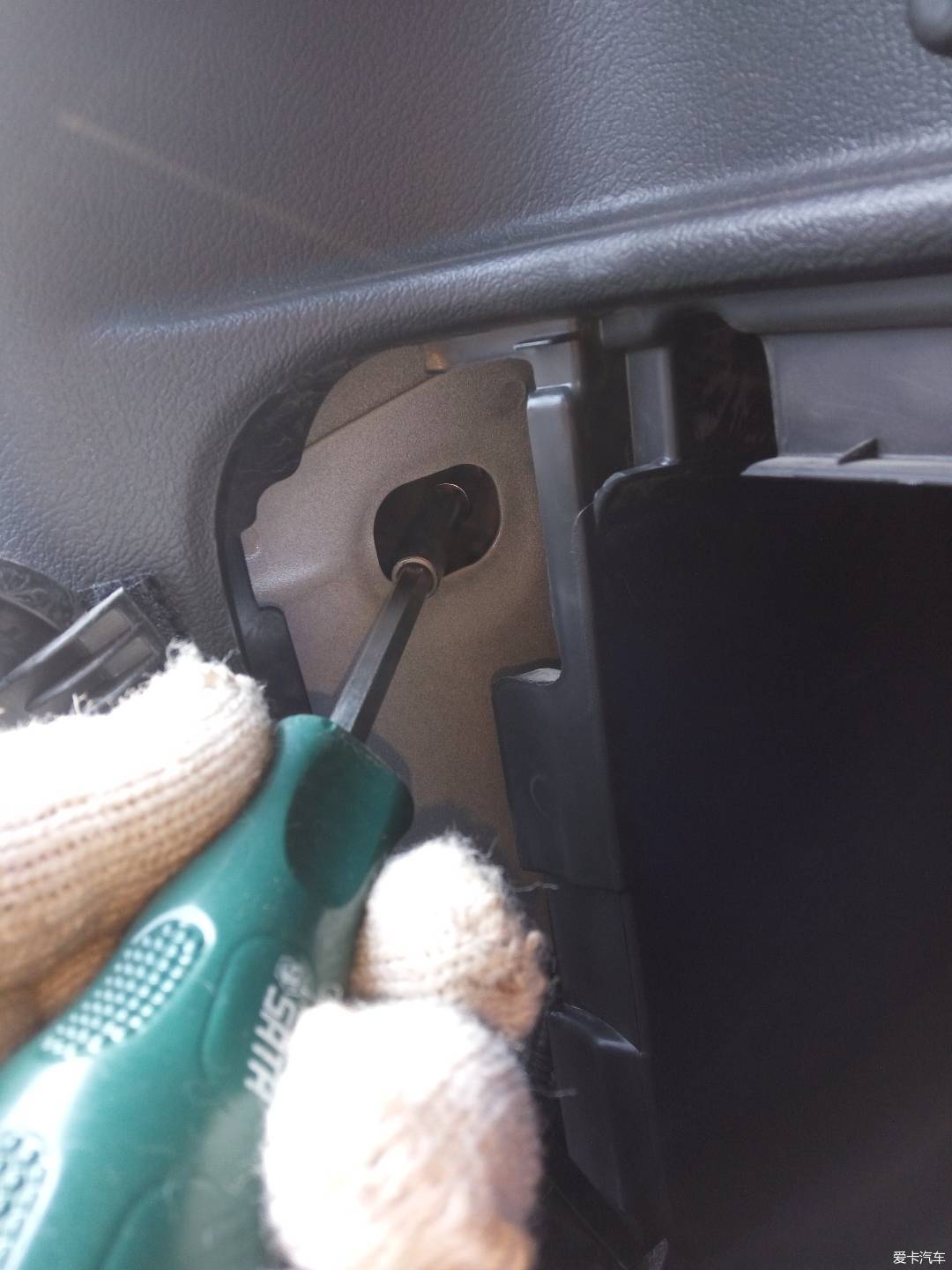

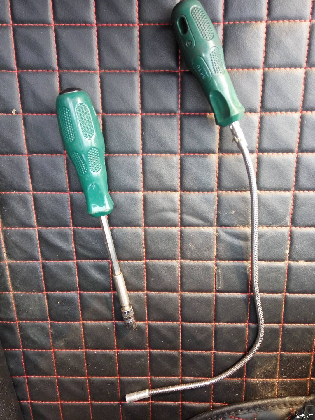

准备M8套筒,必须用套筒,扳手无法拆卸。
用M8套筒逆时针拧下螺母

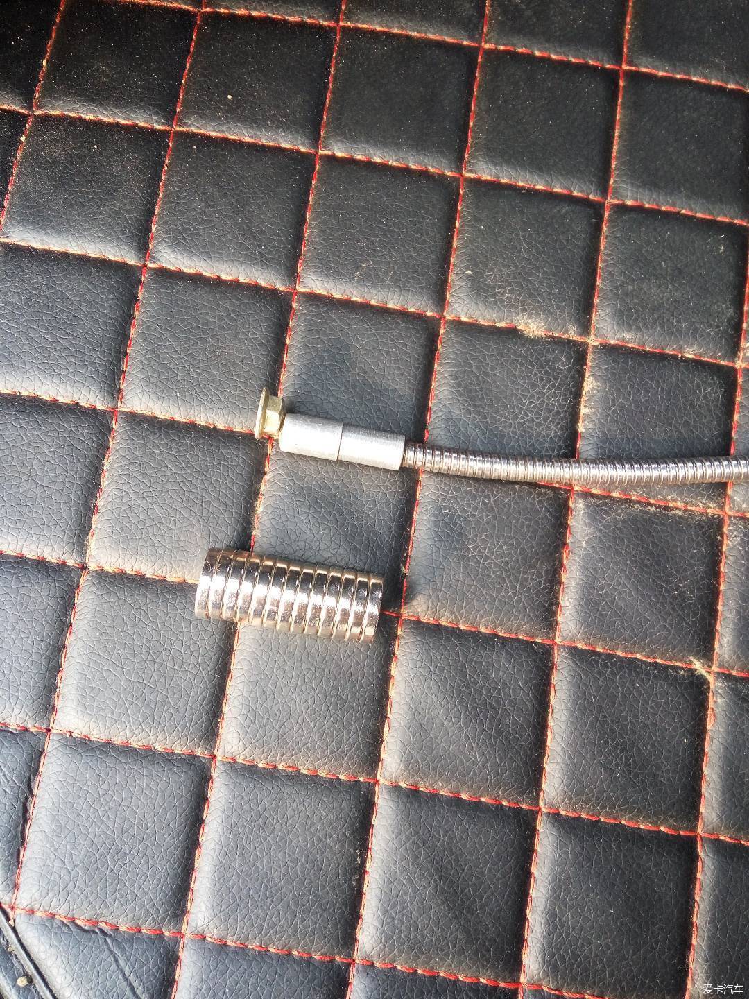

重点来了,螺母拧下时很容易掉到下面,要用磁力棒将它吸附,如果掉到下面无法拿出来。
看螺母吸出来了
下面还有一颗,用同样方法拆下。

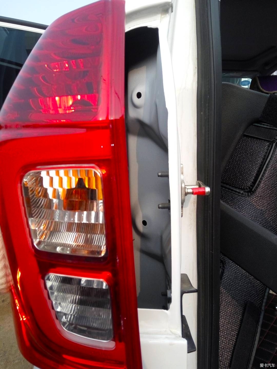

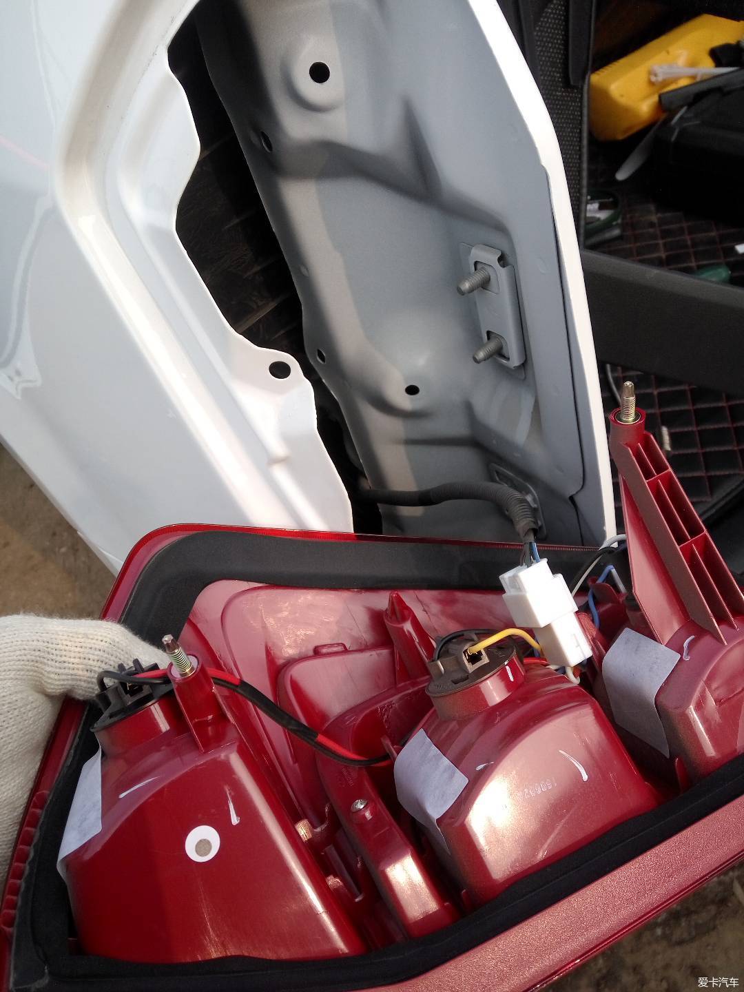

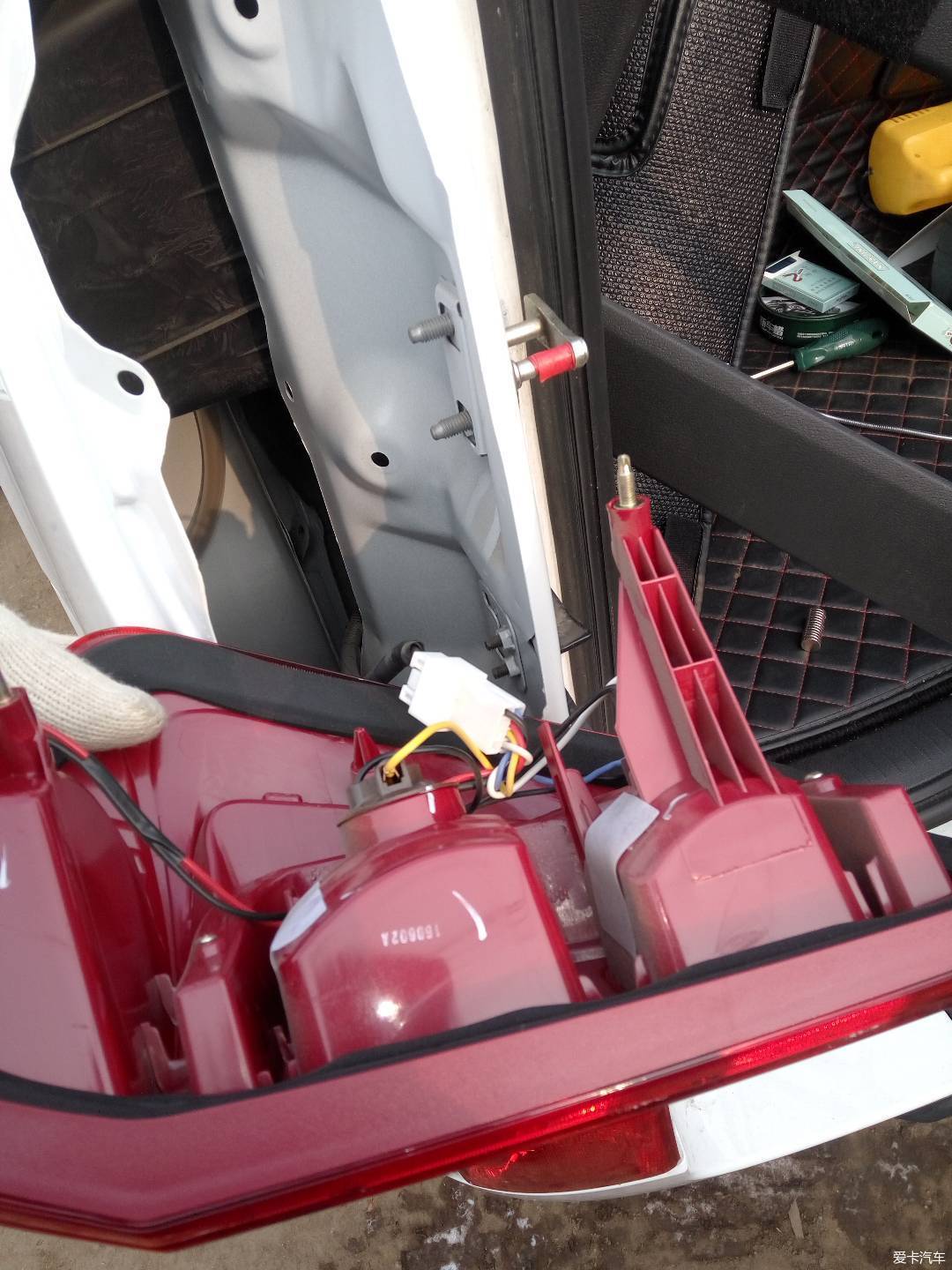

两颗螺母拆下后,可从车外把后尾灯总成拿下来了

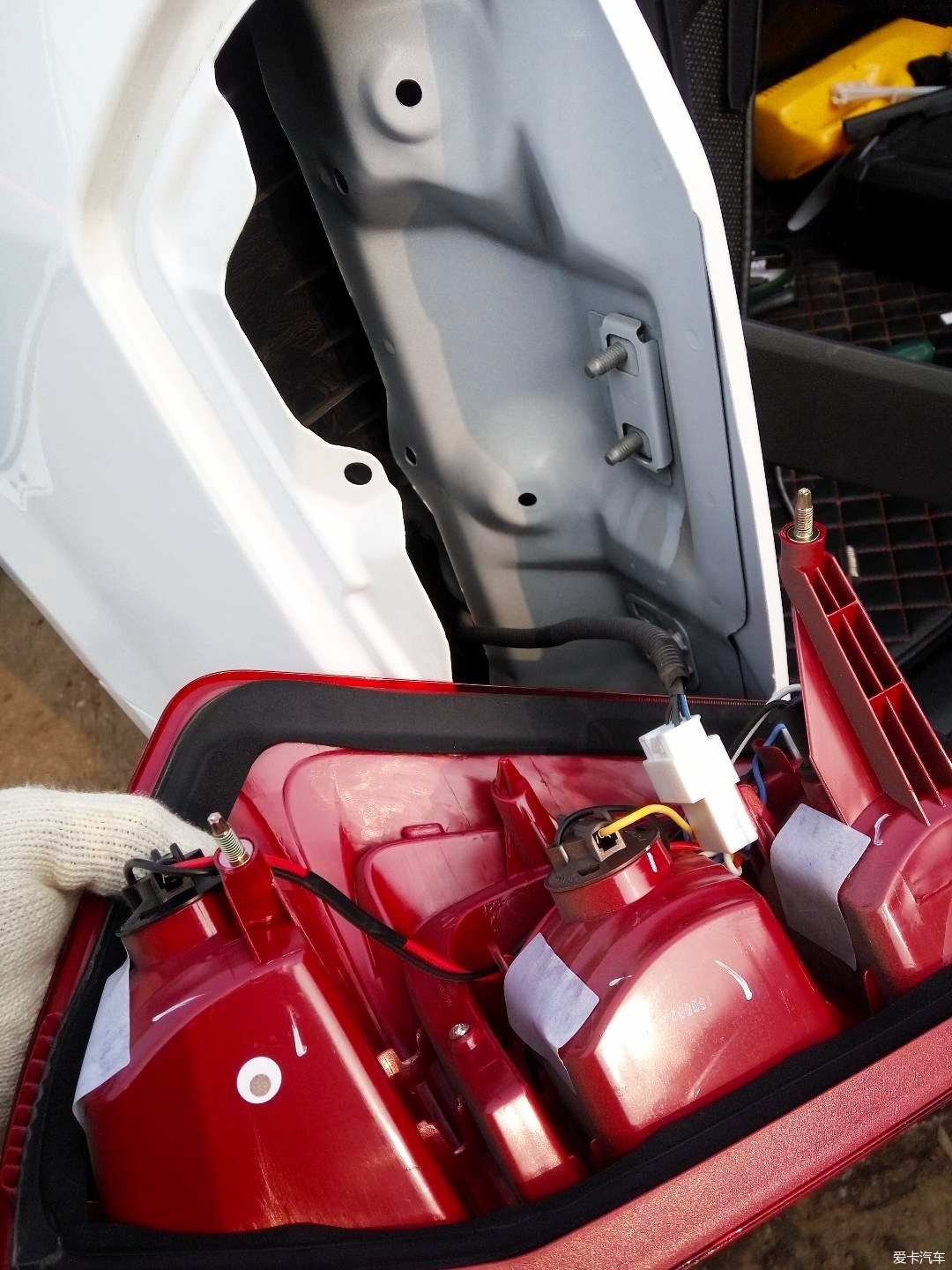

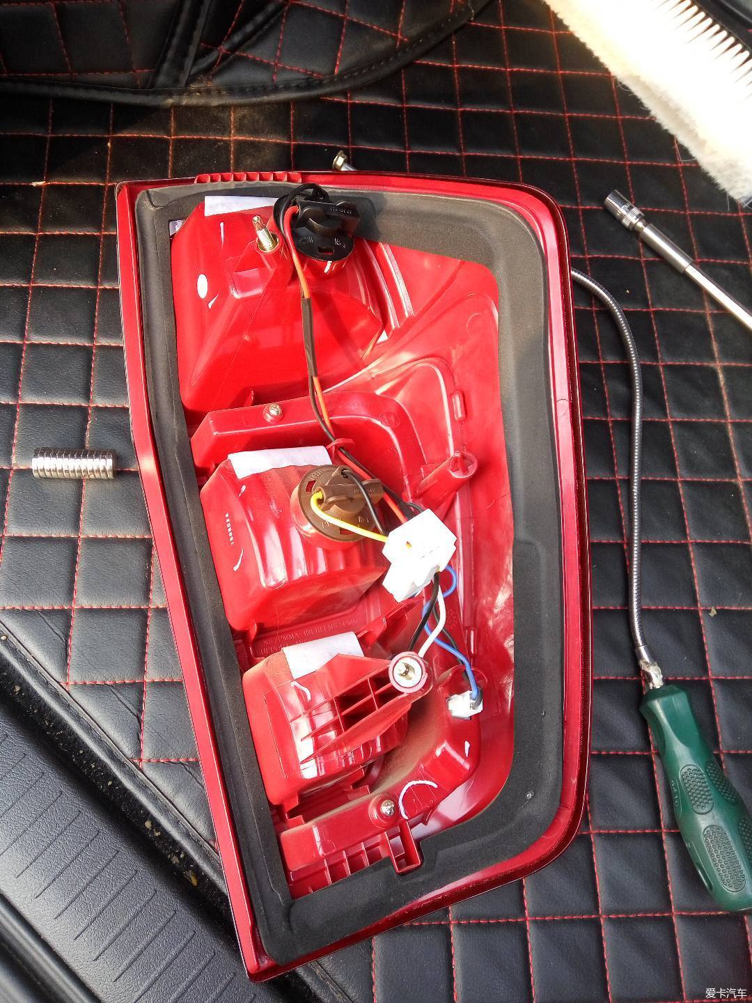

轻轻拿下尾灯

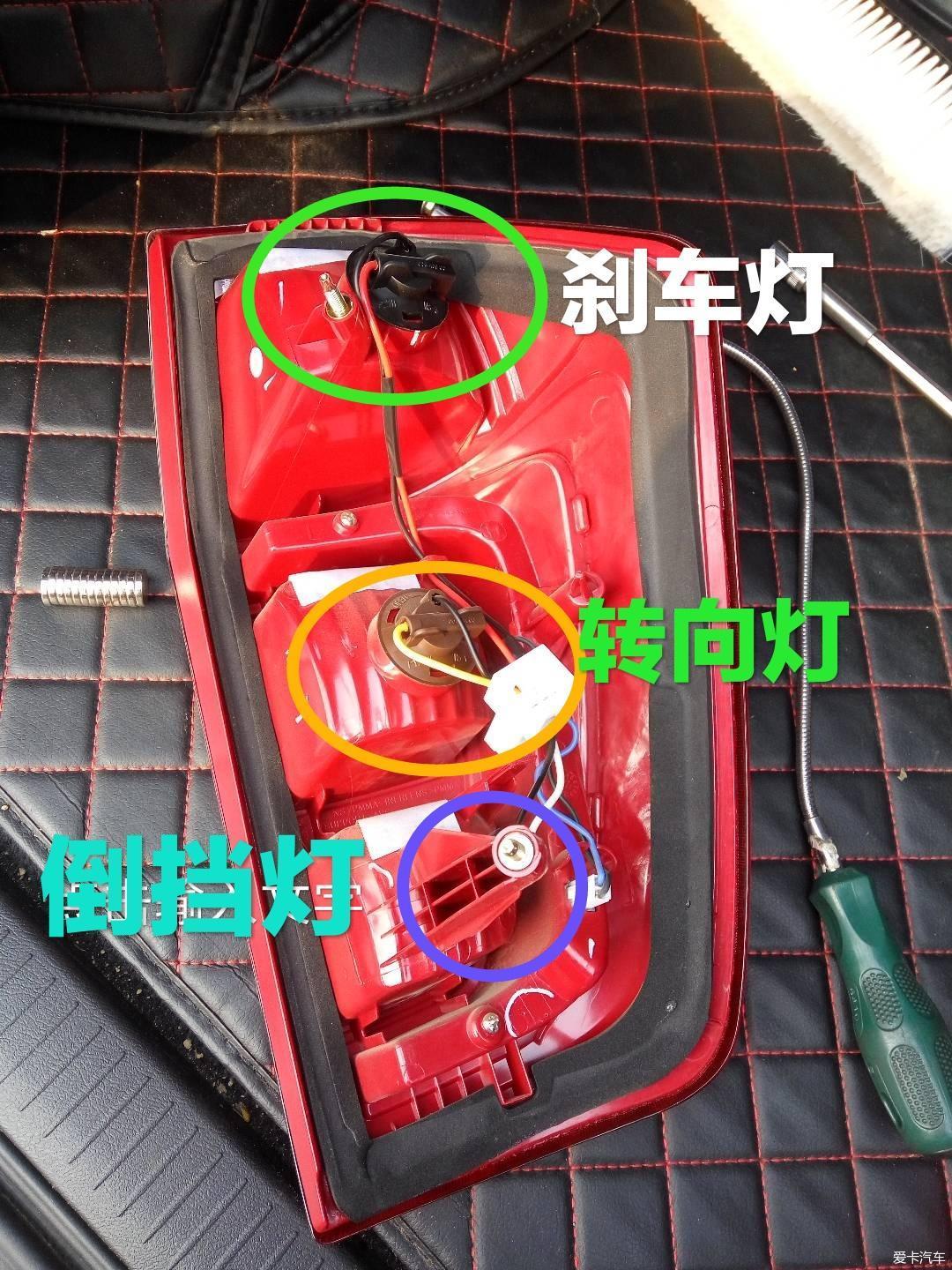

从上到下一次为,刹车灯,转向灯,倒挡灯。
逆时针旋转拿出原车灯泡,
替换好LED灯泡

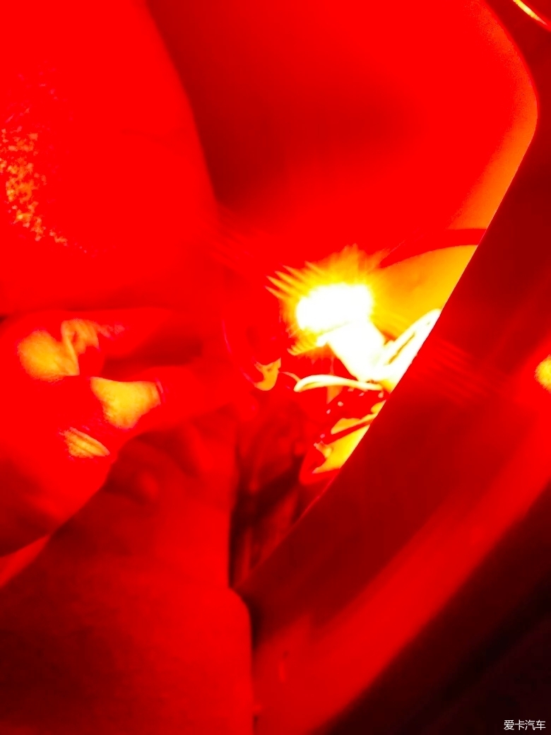

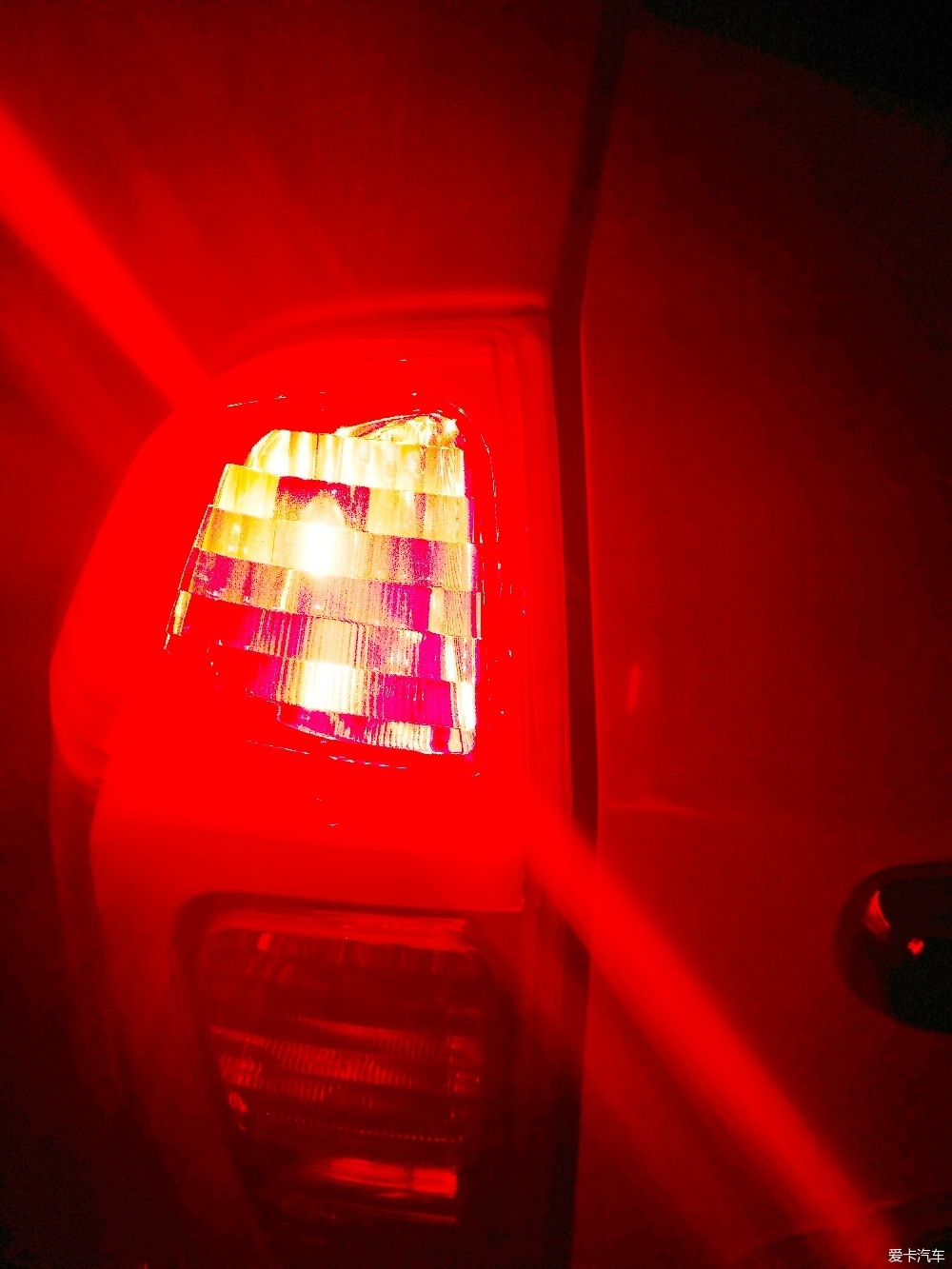

按原步骤安回尾灯总成,看真的很亮。

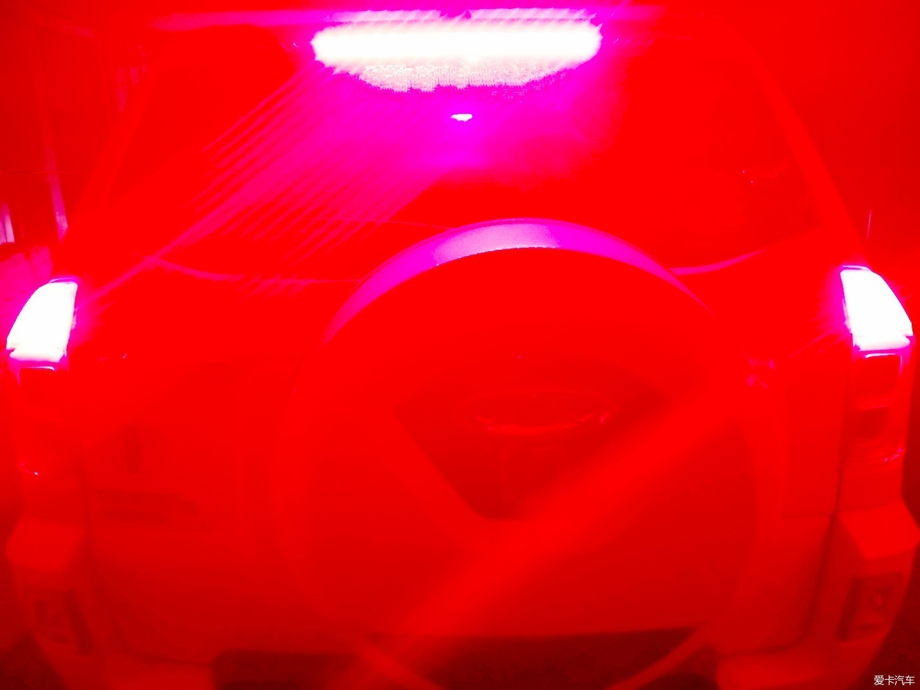

左侧是换好的LED灯泡,右侧是原车灯泡,对比效果。
这张没拍出效果
就是这个样子了,感觉很满意,有机会把倒车灯也换成LED的,谢谢观看。

空隙不能伸手进去?如何是这样就有点奇葩了。
那两颗螺丝位置您看看,
