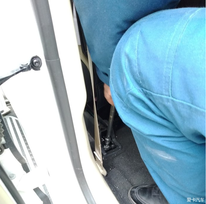

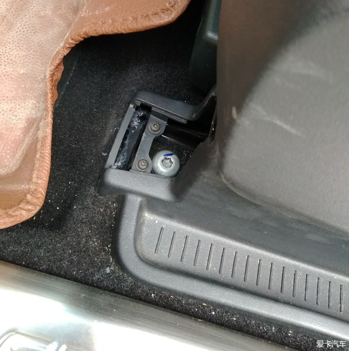

首先卸掉座椅的塑料壳,露出里面的螺丝。螺丝一共四个,需要用专业螺丝和套筒拆卸。
发表于 2018-02-09 13:44    IP属地:未知

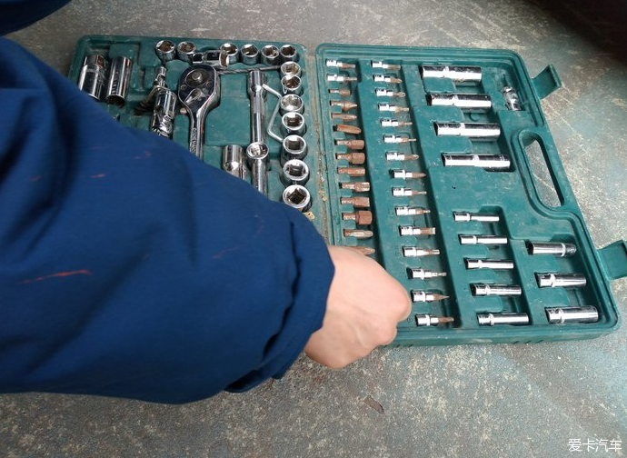

同事专门帮我联系了车友借了工具!

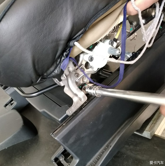

连接套筒开拆螺丝,后面的好卸,前面的得使洪荒之力了,千万别保存实力。
发表于 2018-02-09 13:45    IP属地:未知

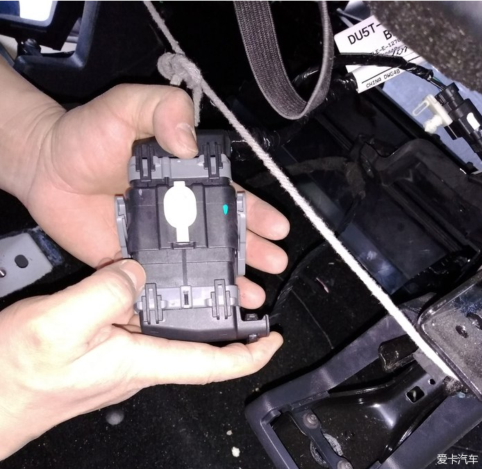

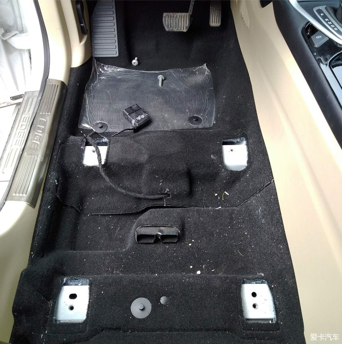

拆除下面的链接线,只有一根主线,其余都是卡子,好拆,只要记住原来卡在哪里,装的时候卡哪里就行了。主要是这个大疙瘩,反面有个大灰色卡扣,只要反向扳动卡扣同时拔插头即可,这样座椅就和底盘分离了。
分离后就这样

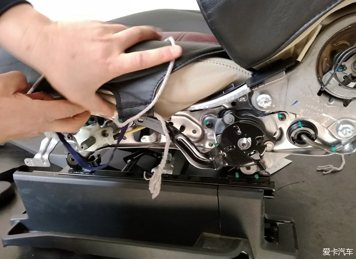

拆除手柄
发表于 2018-02-09 13:47    IP属地:未知

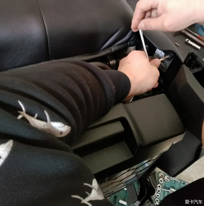

拆除左侧面板
拆除连接螺丝
发表于 2018-02-09 13:51    IP属地:未知

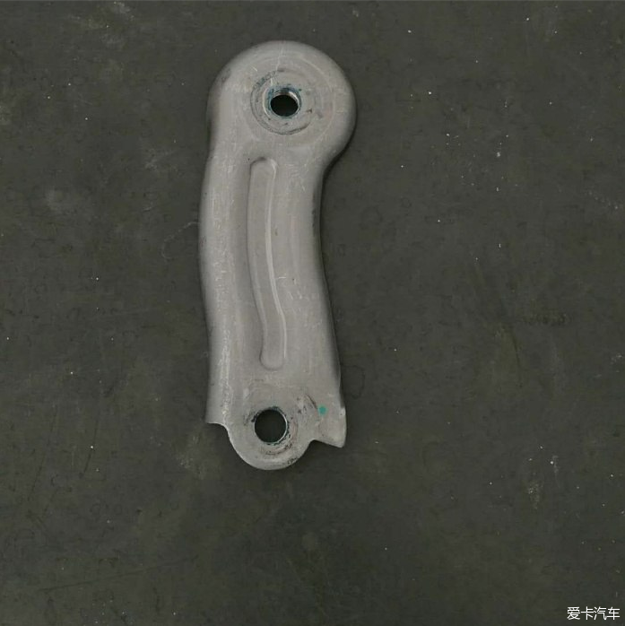

拆下这剧的一部分
