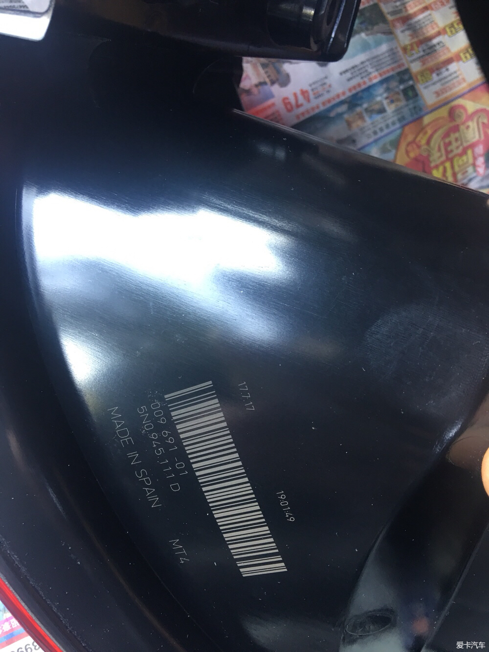

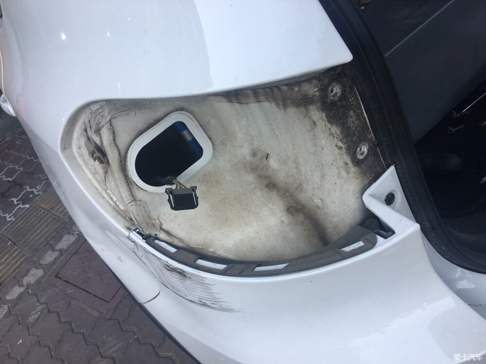

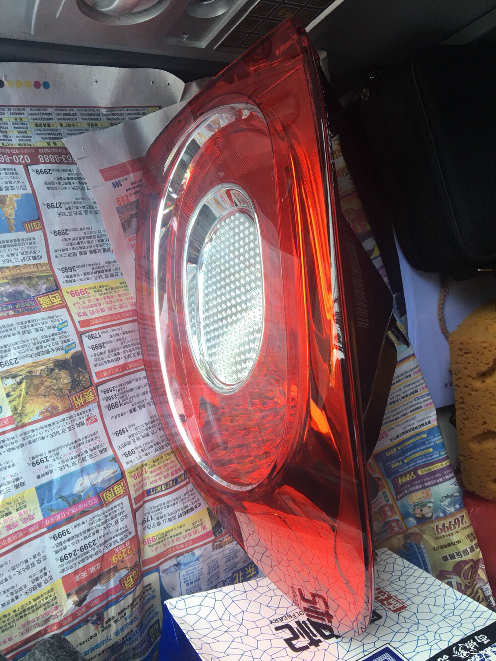

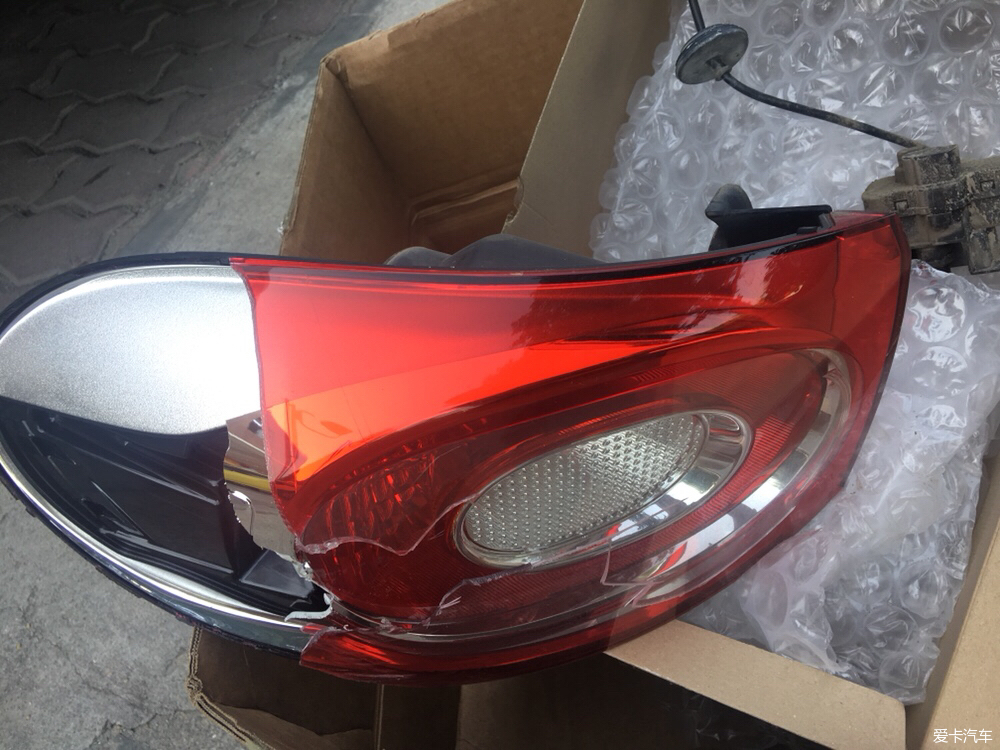

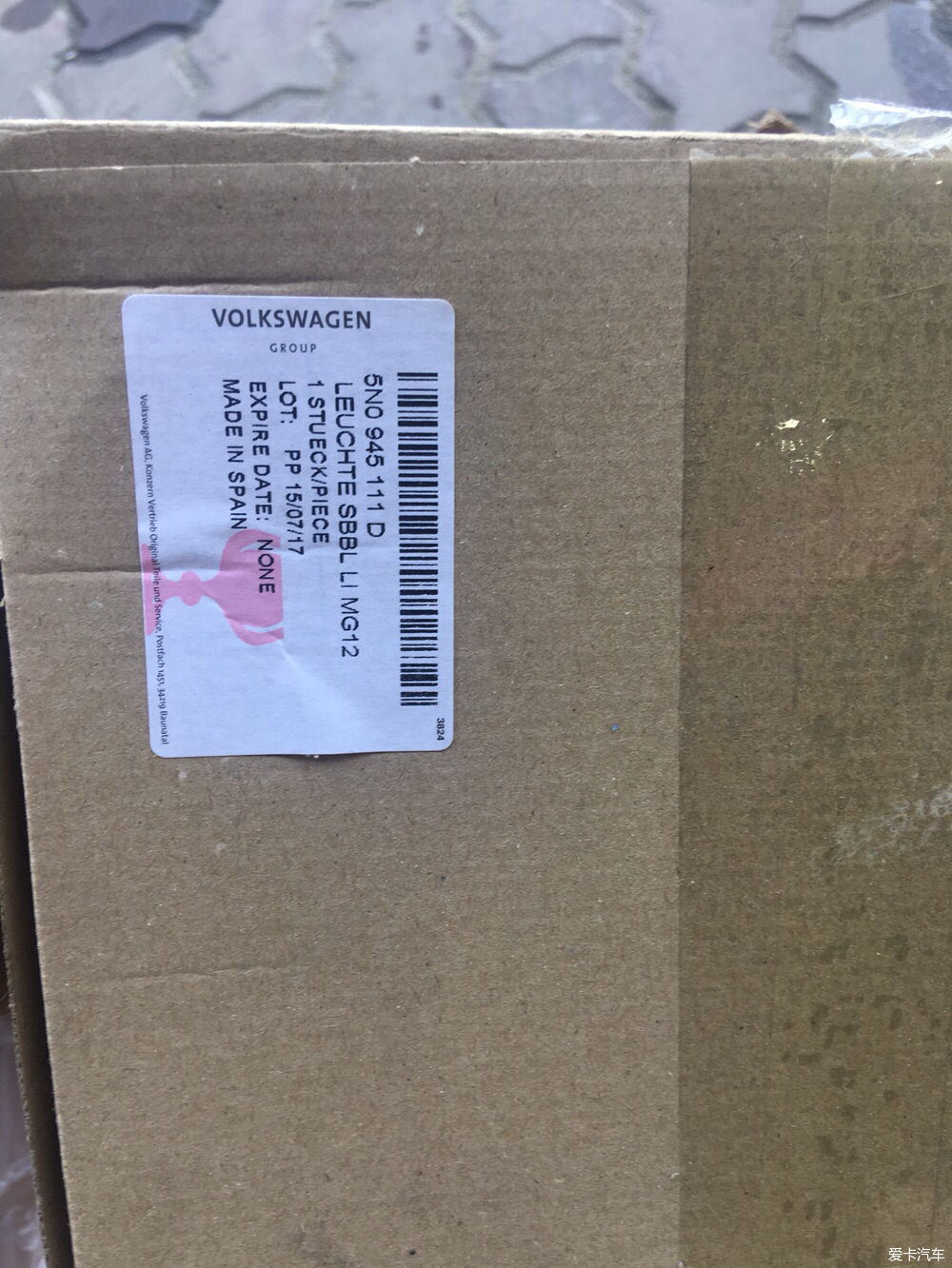

倒车,被旁边另一台突然启动倒车的大车划伤,很心痛。德国大众进口灯壳。西班牙生产。记住,灯座不用换,只换灯壳即可。油漆只有年后再修复了
来自 爱卡iPhone版 发表于 2018-02-06 10:30    IP属地:未知

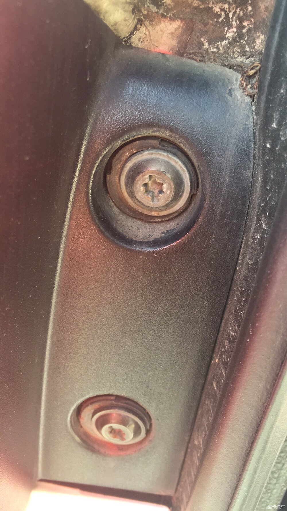

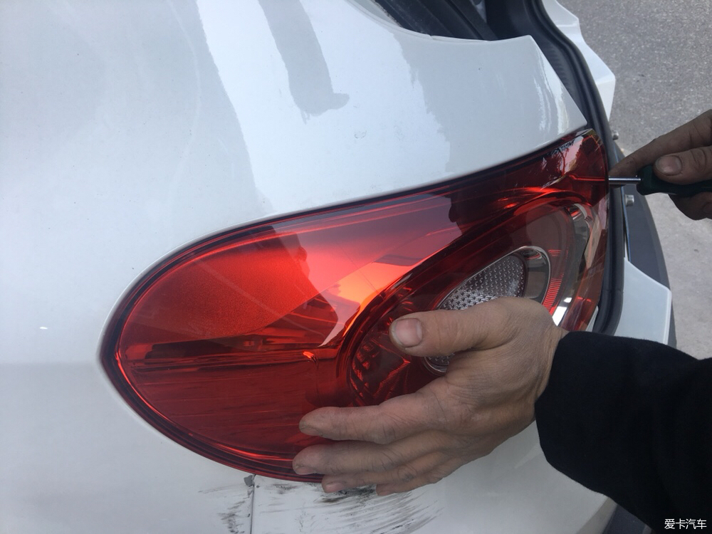

说明:换灯只换灯壳,灯泡座是与灯壳分离安装的,灯泡座无损坏是不需要更换的,以上切记。进口大众灯具是西班牙生产的,水晶透亮。只要卸掉2根花纹螺杆即可拆除。把心灯壳与灯泡座装好就可以复位。10分钟。要到大众熟练技工处换即可。4S会巨贵。换灯壳+油箱盖马达人工费总共50元。
