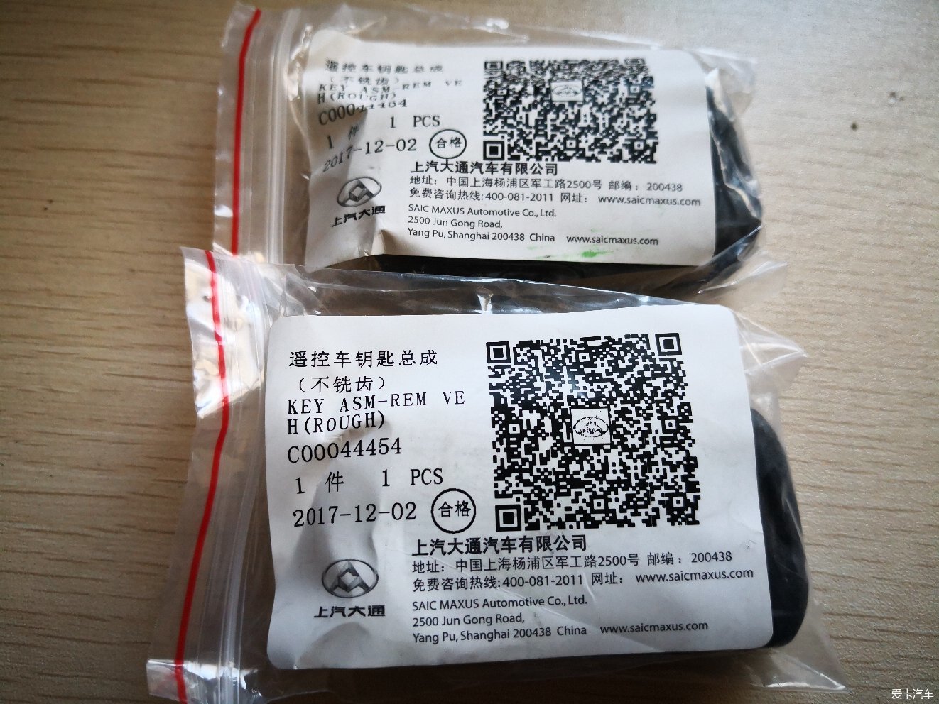

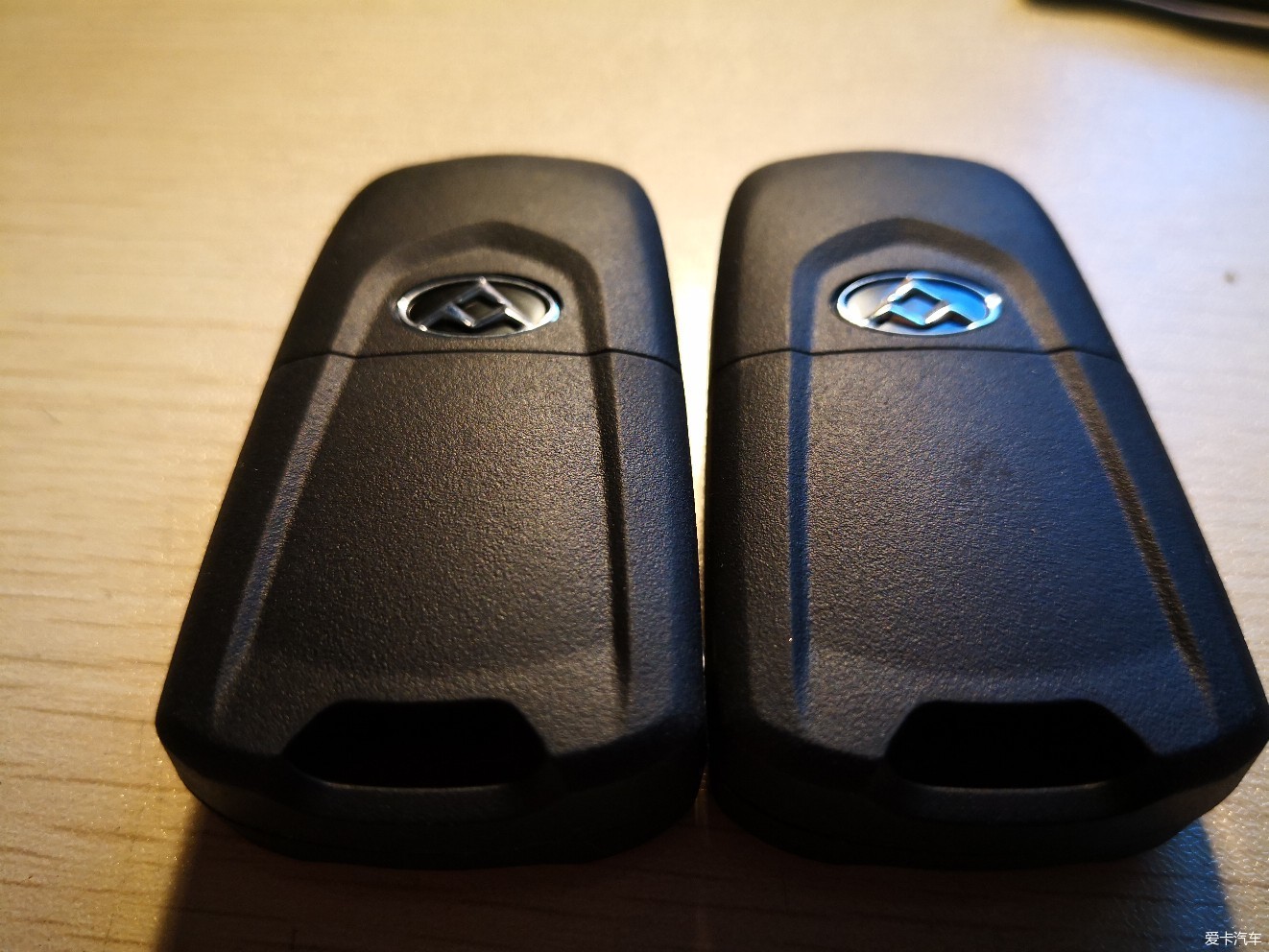

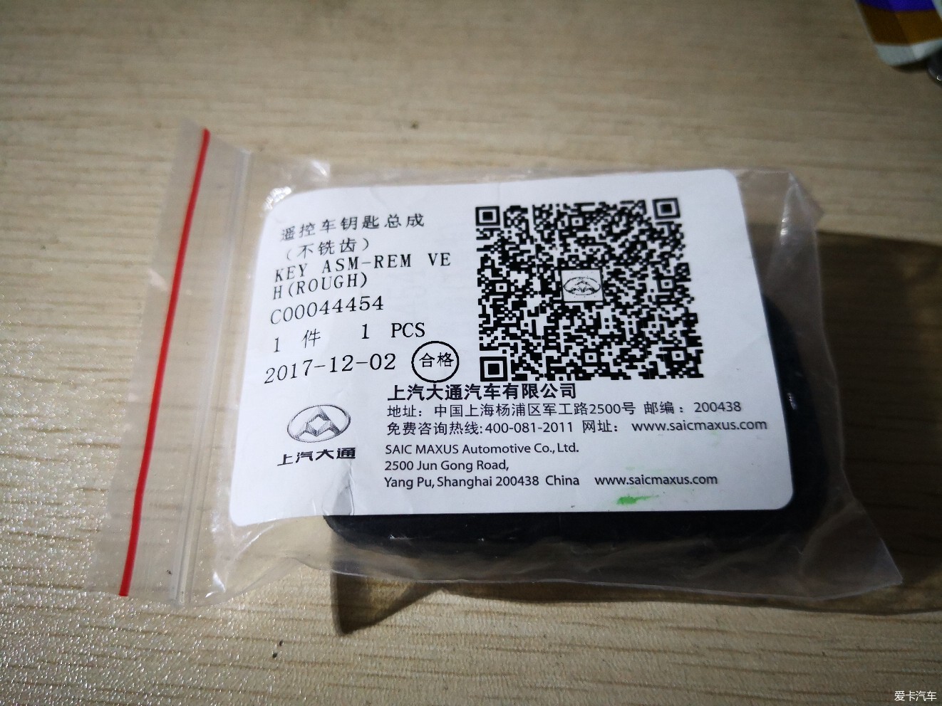

为了避免悲剧重演,也为了以后用起来更加方便,索性一次弄两把。不得不说的是大通的原厂钥匙价格定价挺合理。4S除外,因为我根本没敢问……然而,悲剧还是重演了……

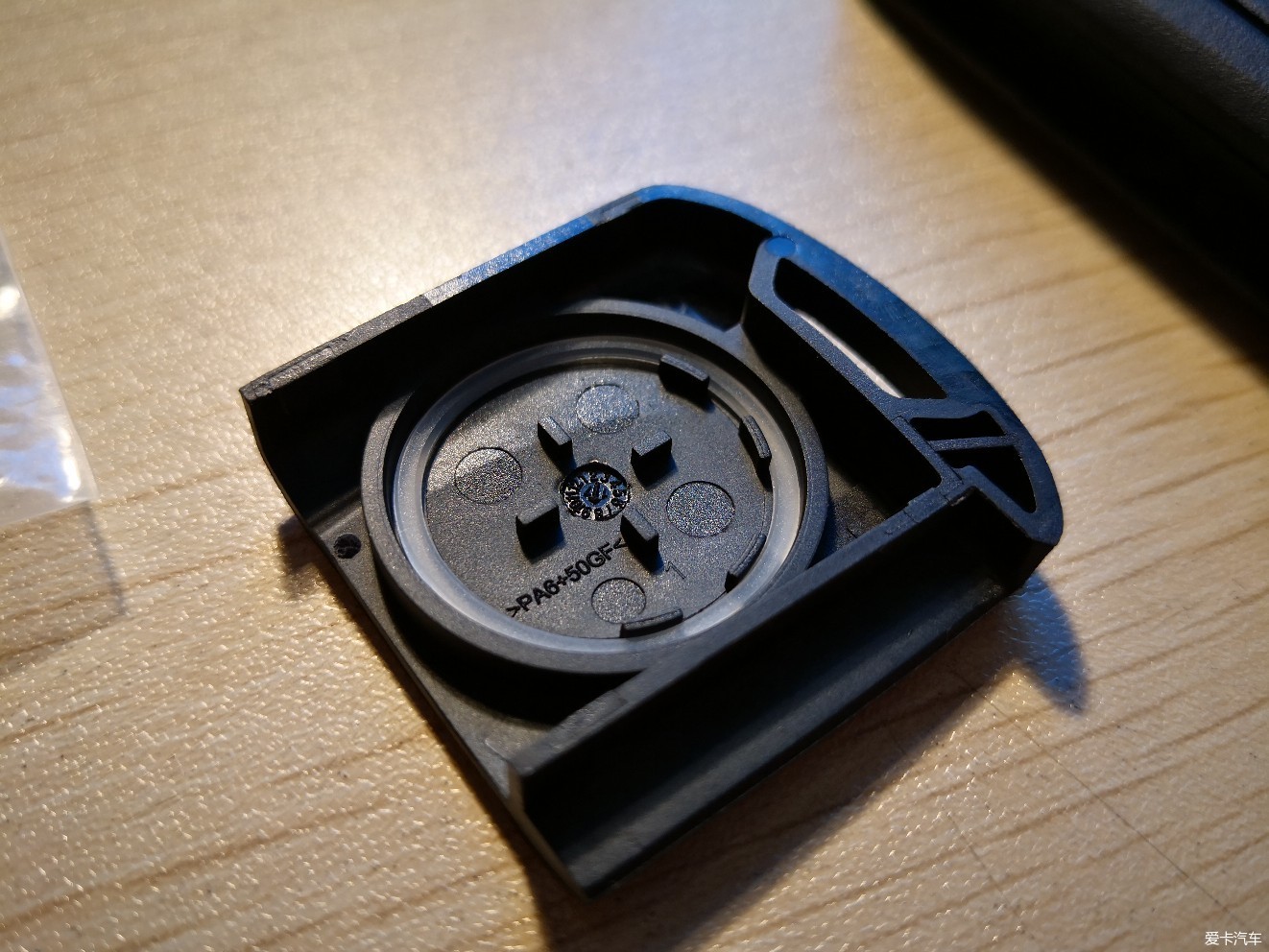

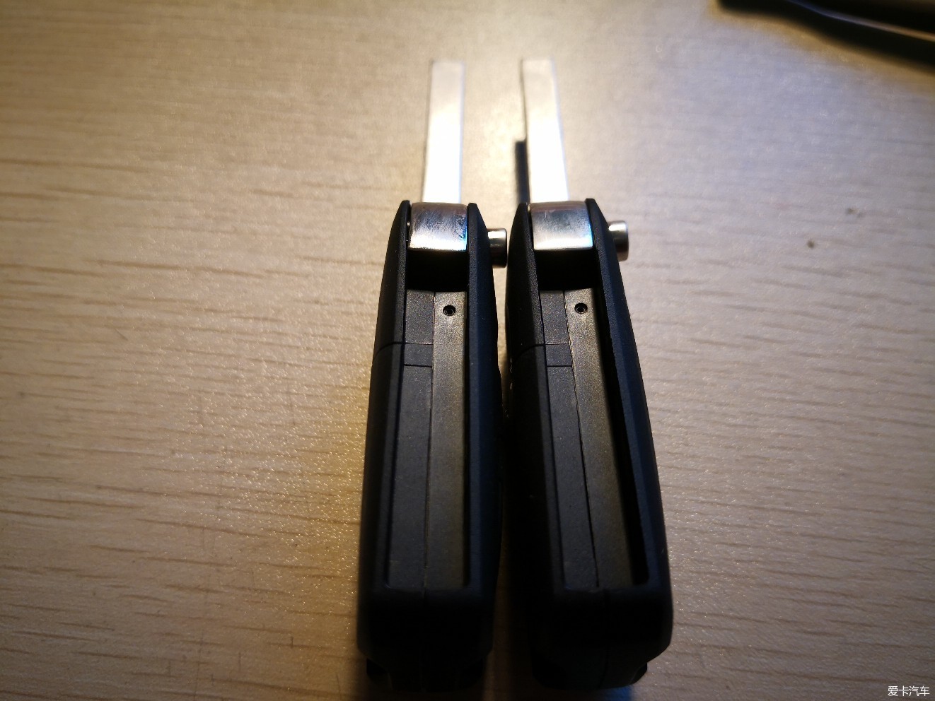

先看看原厂钥匙的一些细节吧,不过个人感觉以大通现在的保有量来说,可能还没太大必要做副厂……

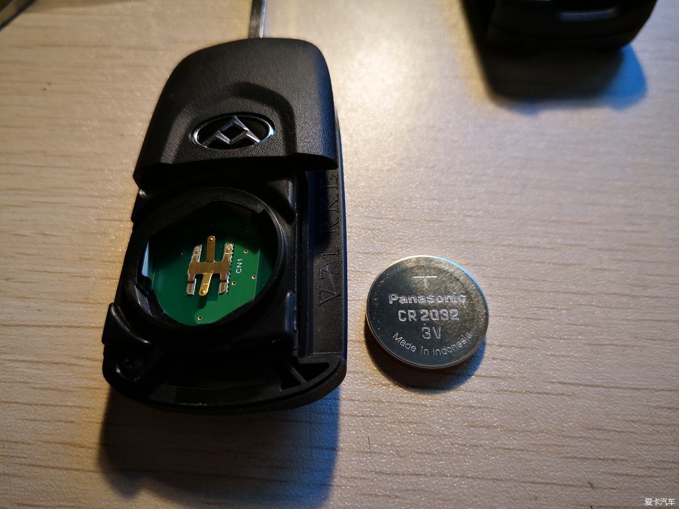

顺带说一下儿关于CR2032电池,松下的电池字体是印刻上去的,类似于冲上的字体。产地是印度尼西亚。我见到过假的电池是激光刻字的版本,那种产地是日本……
