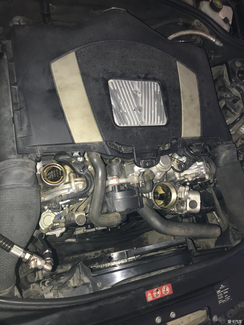

用扳手把涨紧器拉紧松开皮带然后找个稍微粗点的铁棍插到锁止孔里然后拆下5号轮和涨紧器,涨紧器两颗螺丝一样,金属堕轮一颗螺丝
小扳手难用力
拔掉水管,拆下来节温器,节温器两颗一样的螺丝,注意有一颗在二次空气喷射泵右边,不好拧,我是懒人就把喷射泵架子上的两颗螺丝摘下来往左上角托着泵操作的
wahler的节温器,注意密封垫过螺丝的口上各有两个定位用的卡扣位置,装的时候把这两个卡扣往外扳扳不要被螺丝顶到反方向

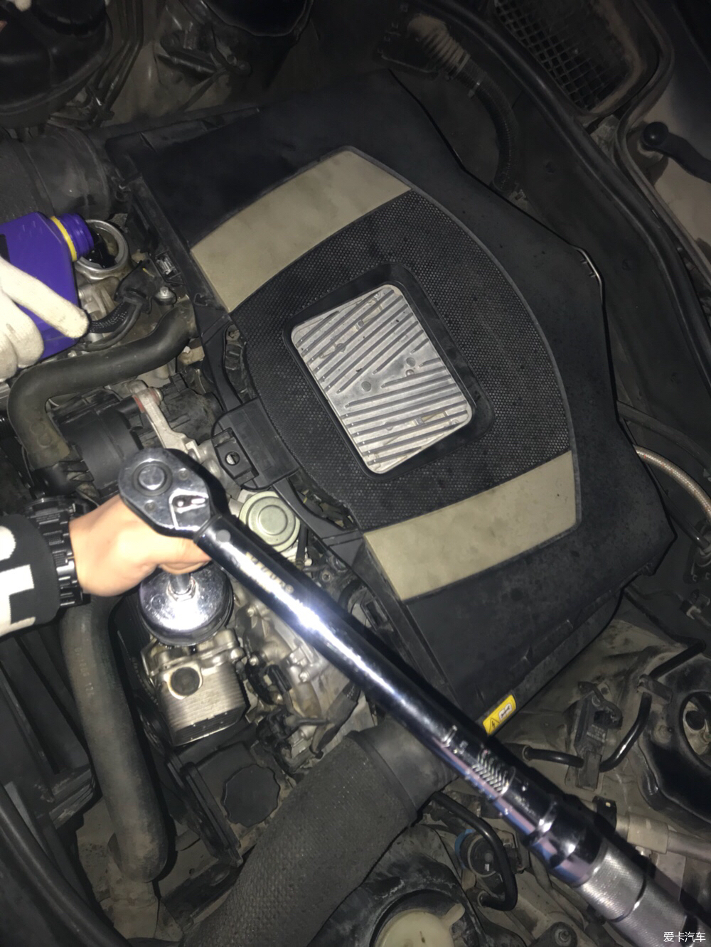

更换机油滤芯底座密封垫的时候清拆掉节温器,拆下涨紧器。5a那个螺丝六根长短都不一样记得要记住每个对应的位置
底座密封垫,爱尔铃的,具体操作的时候手上全是油就没照相,我就口述了
拆下这个东西之后右边是油水交换冷却器,冷却器四根罗斯是一样的规格,我拆的时候没把机滤取出来,总成拆下来之后再拆右边那个冷却器,然后就一组嘻唰唰弄干净了装上密封垫安回去

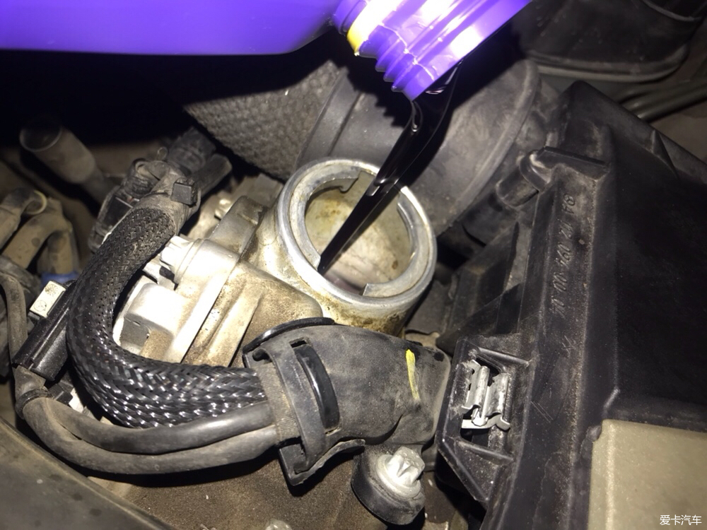

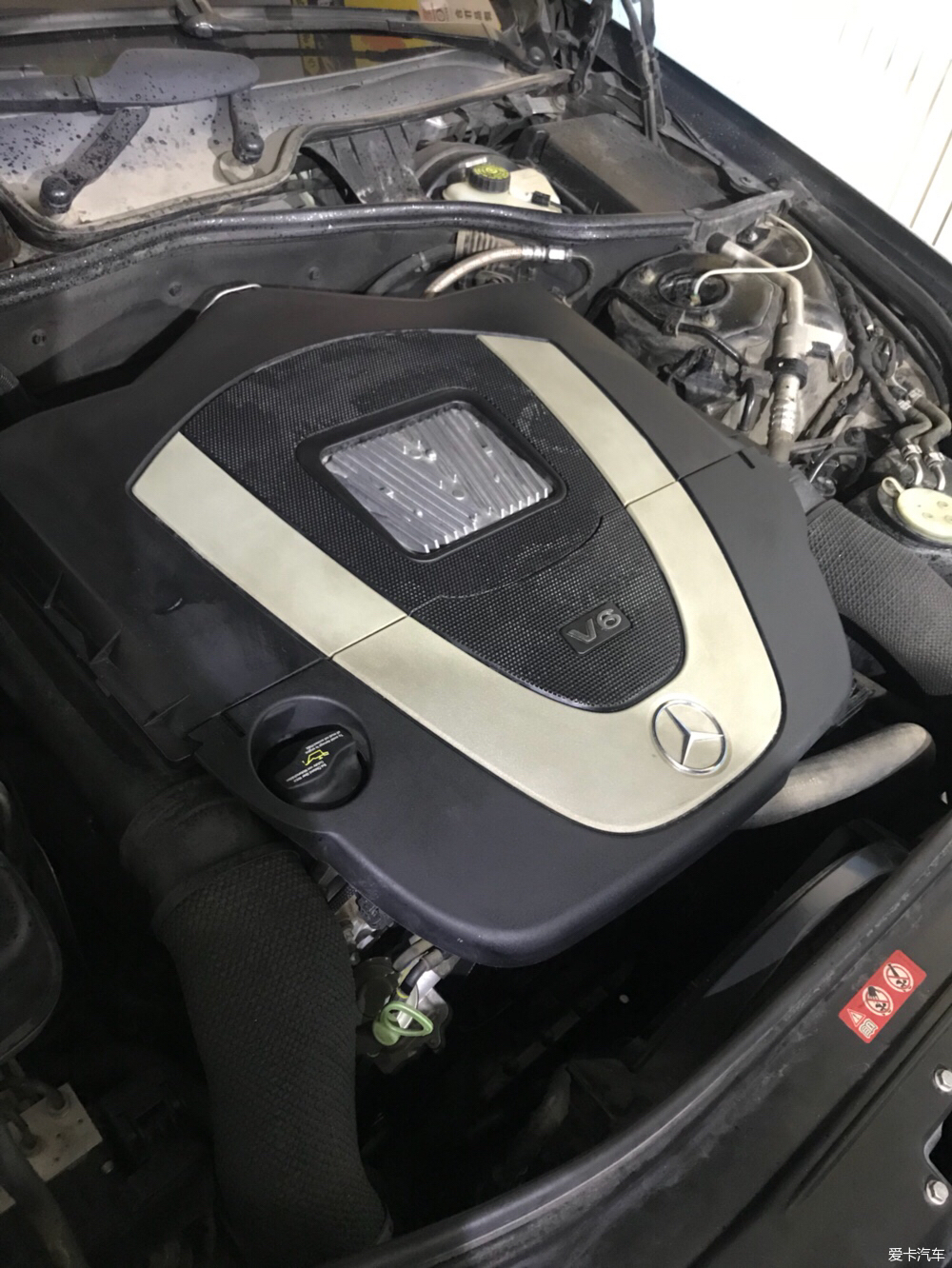

最后都安装好之后添加防冻液,一共买了5瓶防冻液,用掉四瓶半加1.2L去离子水,现在还剩半瓶跑几天看看要不要再补充
这张是后面凸轮轴堵盖,和离心轮盖,感觉离心轮盖没漏油,两遍堵盖都漏了,准备过段时间换
另一侧的
