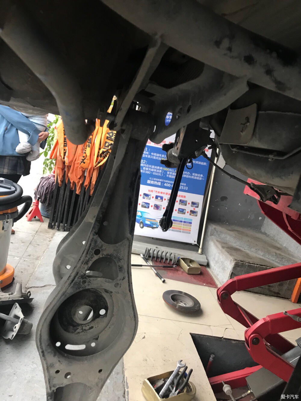

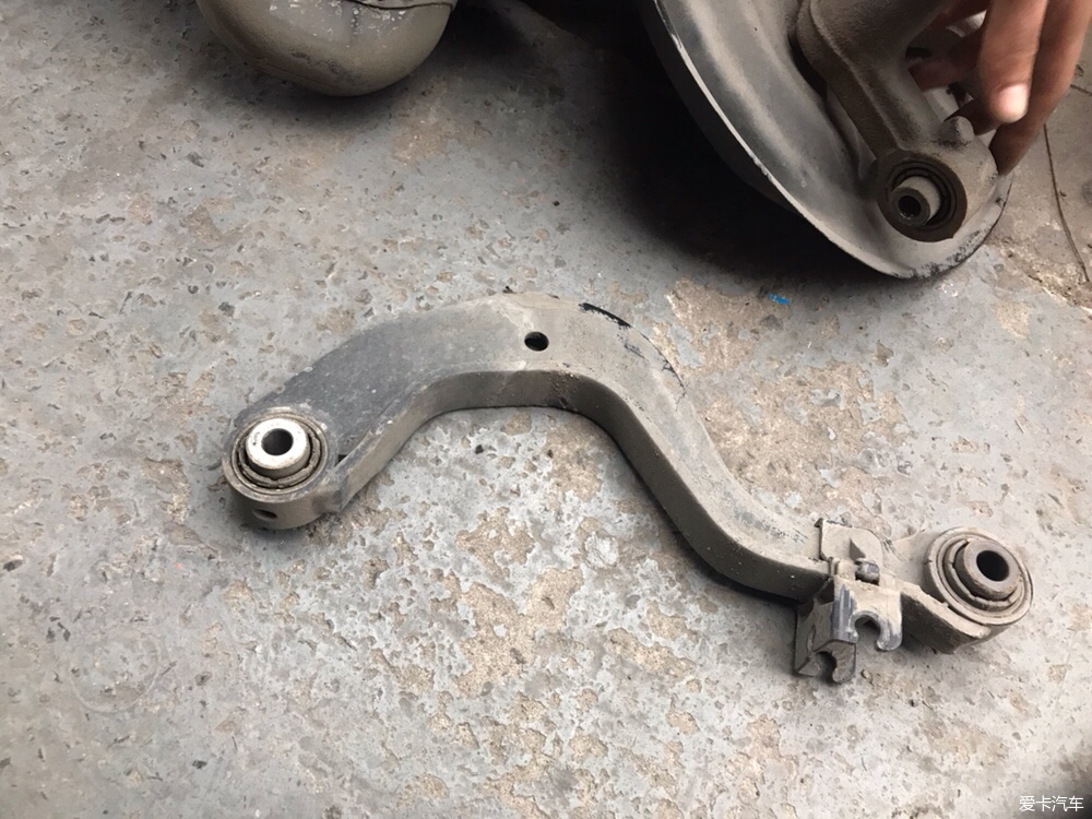

后悬挂全套胶套

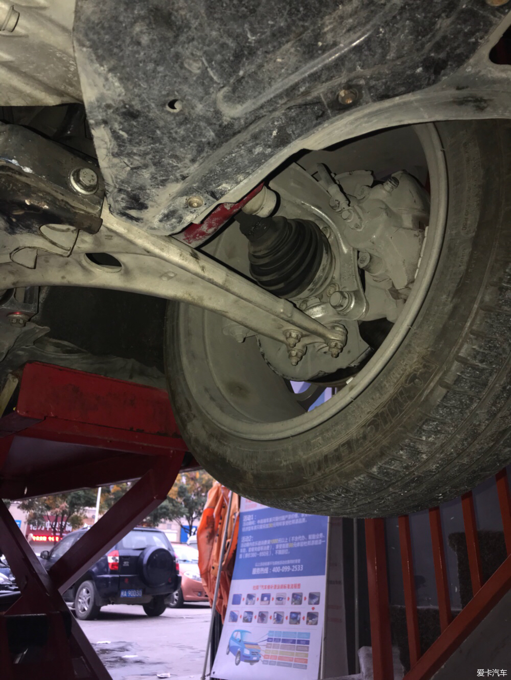

元宝梁胶套 没拍照,肉眼可见干裂,整个元宝梁拆下来送去

摆臂胶套碎裂
后悬挂胶套
后悬挂胶套

后摆臂两个大螺丝被油箱挡住了,最后整个副车架拆下来了
新的后连杆带胶套

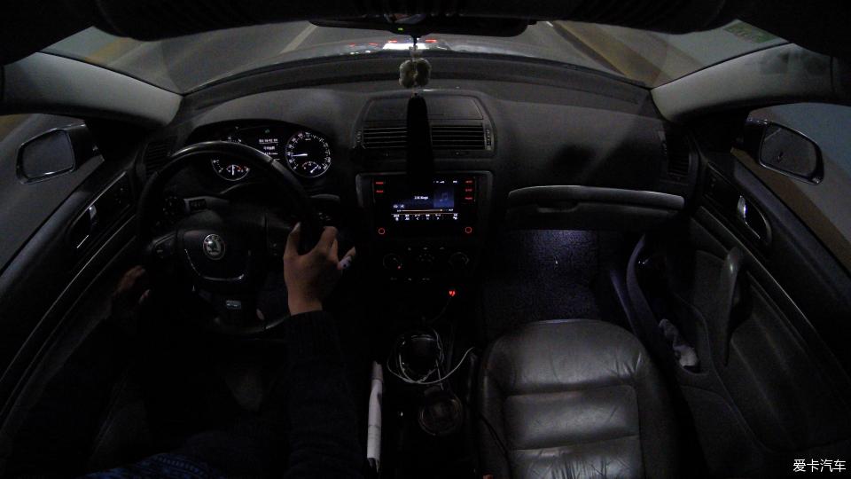

附目前车上的改装 加装清单和几张日常照片 后续可能会陆陆续续加些图

车内电器
天宝mib,支持carplay
RS方向盘
全车脚窝灯野地烟灰缸储物盒带usb充电
Q5双光透镜
欧司朗氙气大灯 欧司朗夜行者卤素大灯
雪莱特氙气雾灯开通北美日行灯
OPS全车雷达
原车雨感开通自动大灯
