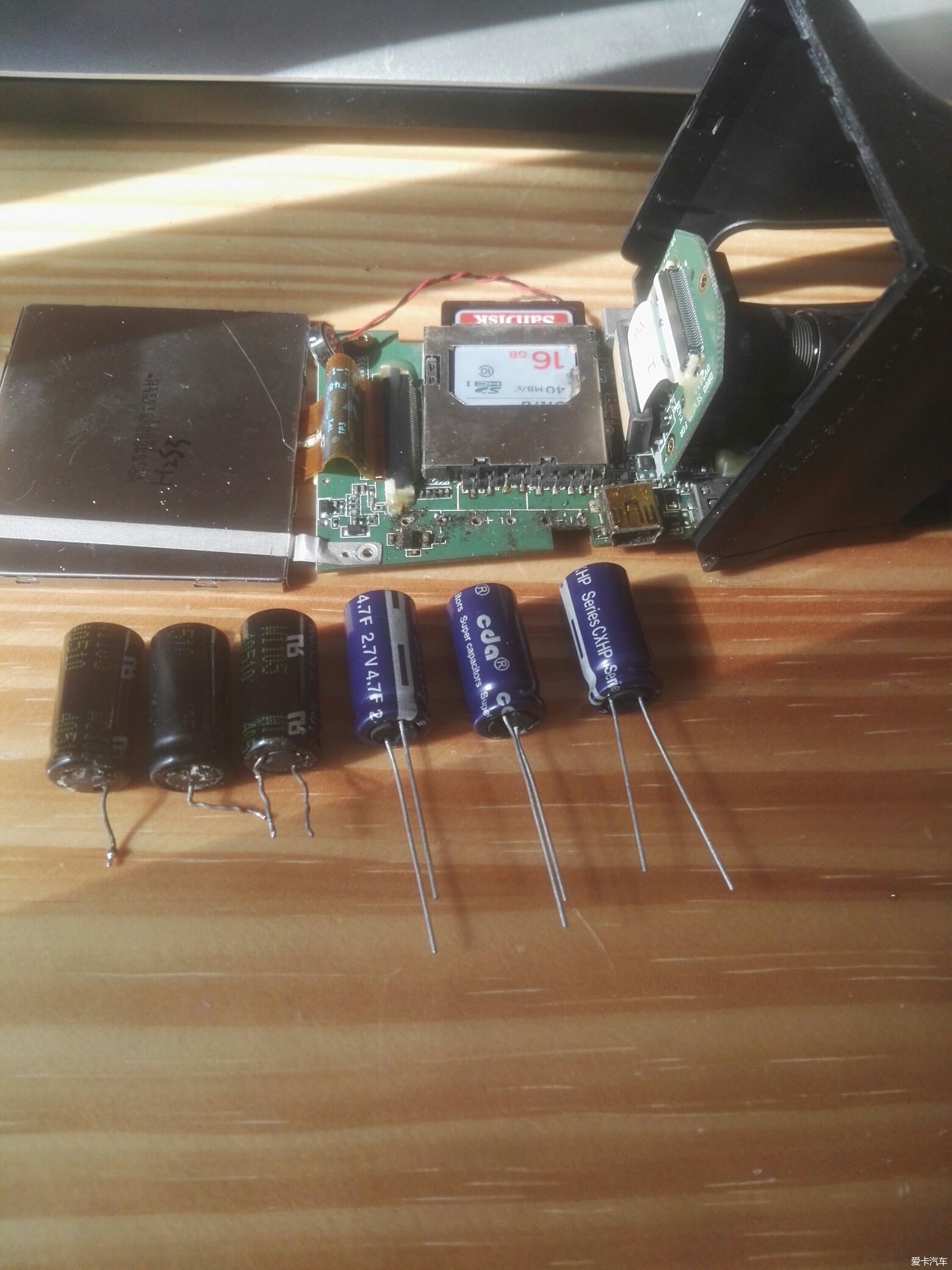

好像是2010还是2011年参加爱卡第一批团购买的叭叭狗P1,除了换了一次电源线,一直都挺好用的。但最近发现熄火后记录仪是直接断电的,没有关机的提示音了,检查了一下记录时间也保存不了,估计是电容坏了,就马上在马家买了几颗电容(2.7V 4.7f)准备换掉。

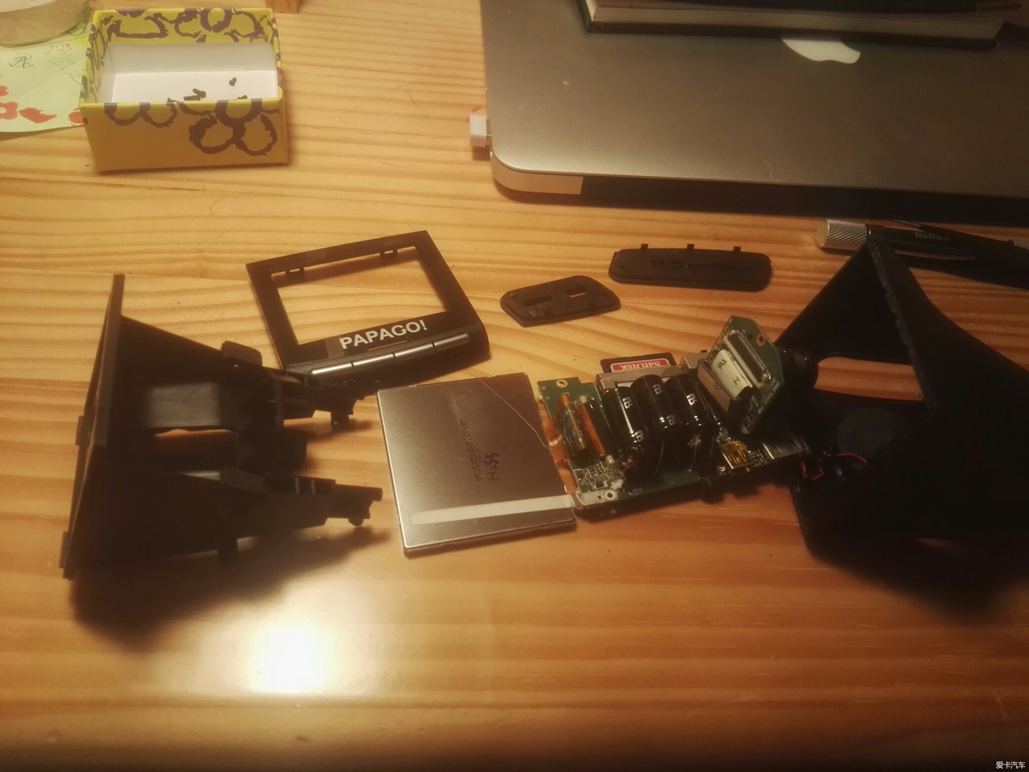

首先是取掉两侧盖板及正前方镜头的螺丝共六颗,然后轻轻从屏幕一头把主板拉出来,一定要轻,主板上扬声器的线连在底座喇叭上,容易拉断。
这里一定要轻轻拉出来,我把喇叭线就从主板上拉断了,又重新焊上的,麻烦。

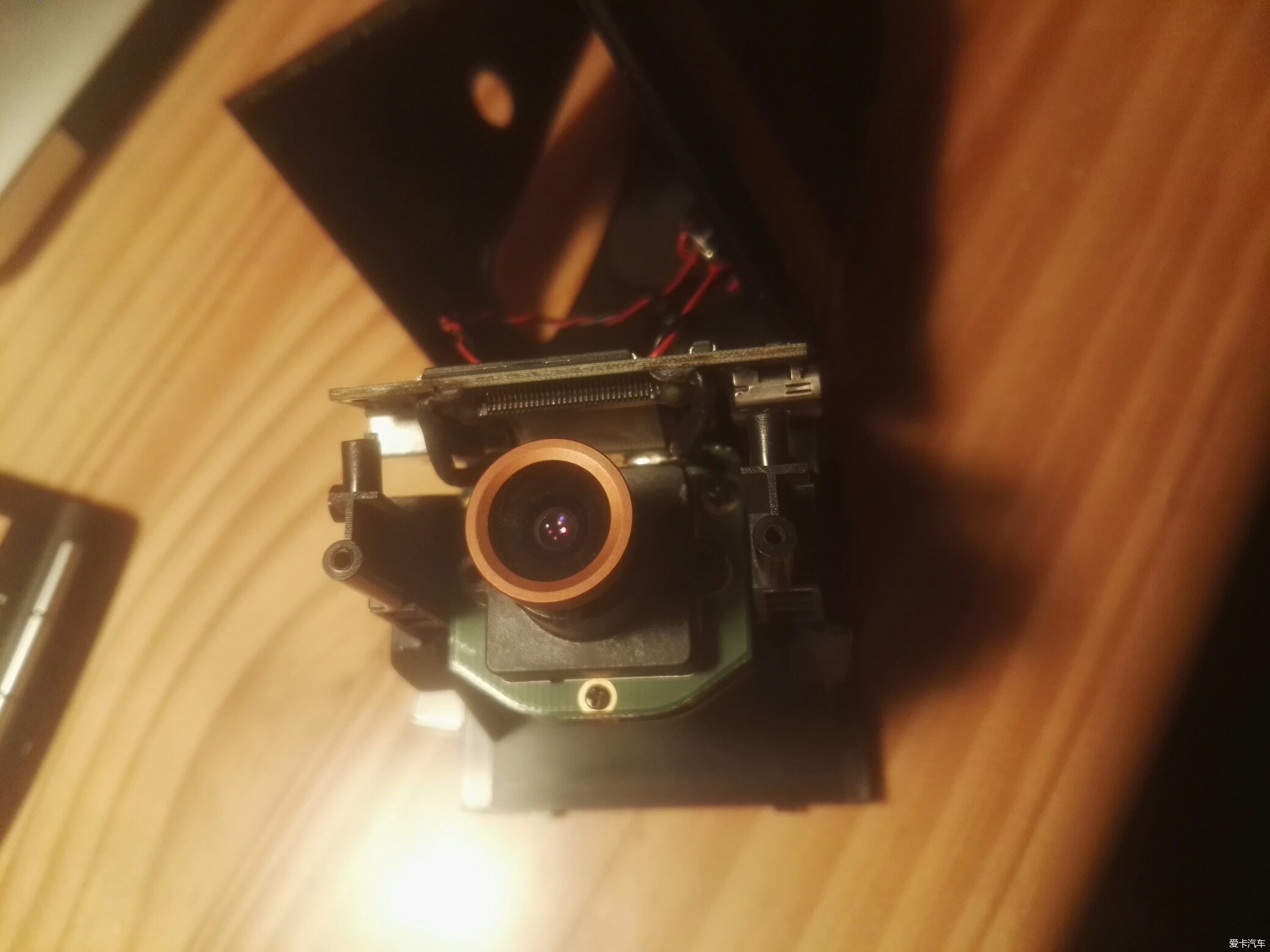

然后取掉固定摄像头的三颗缧丝。
接下来把固定主板的四颗螺丝及屏幕外的盖板取下,就可以将部件全部分解开了。

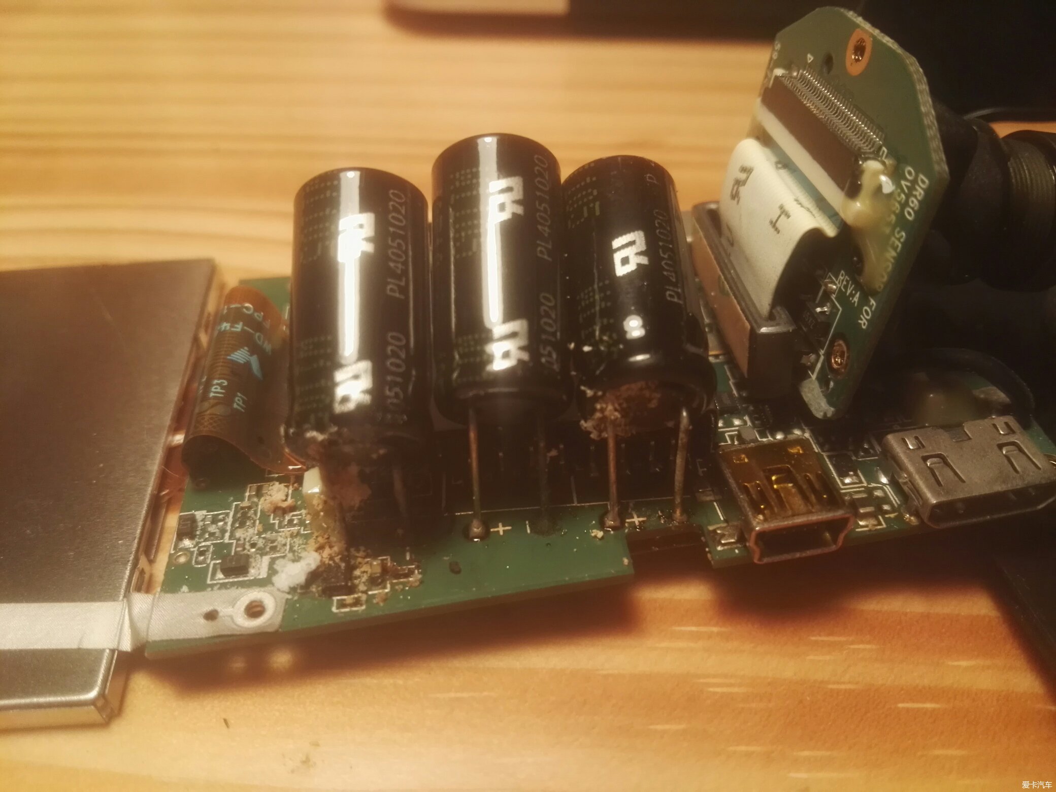

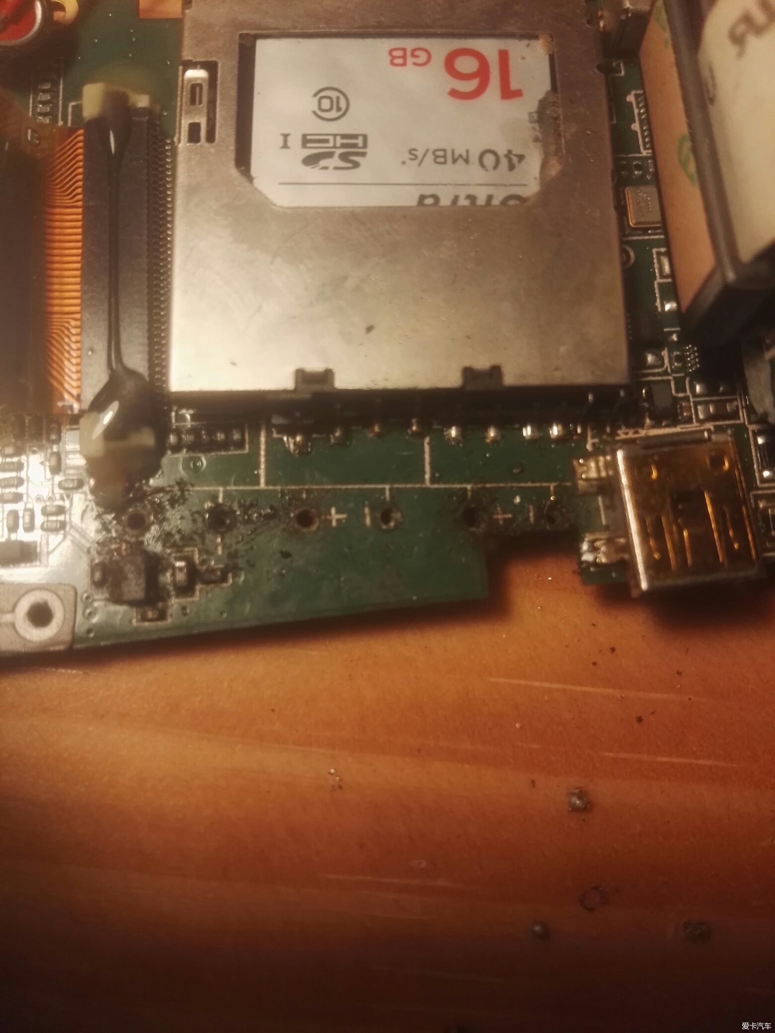

旧电容已经腐蚀了,取下并将焊点清理干净。
新电容容量,大小和旧的一致,换上。
焊得一点也不美观,还返工了两次,呵呵。

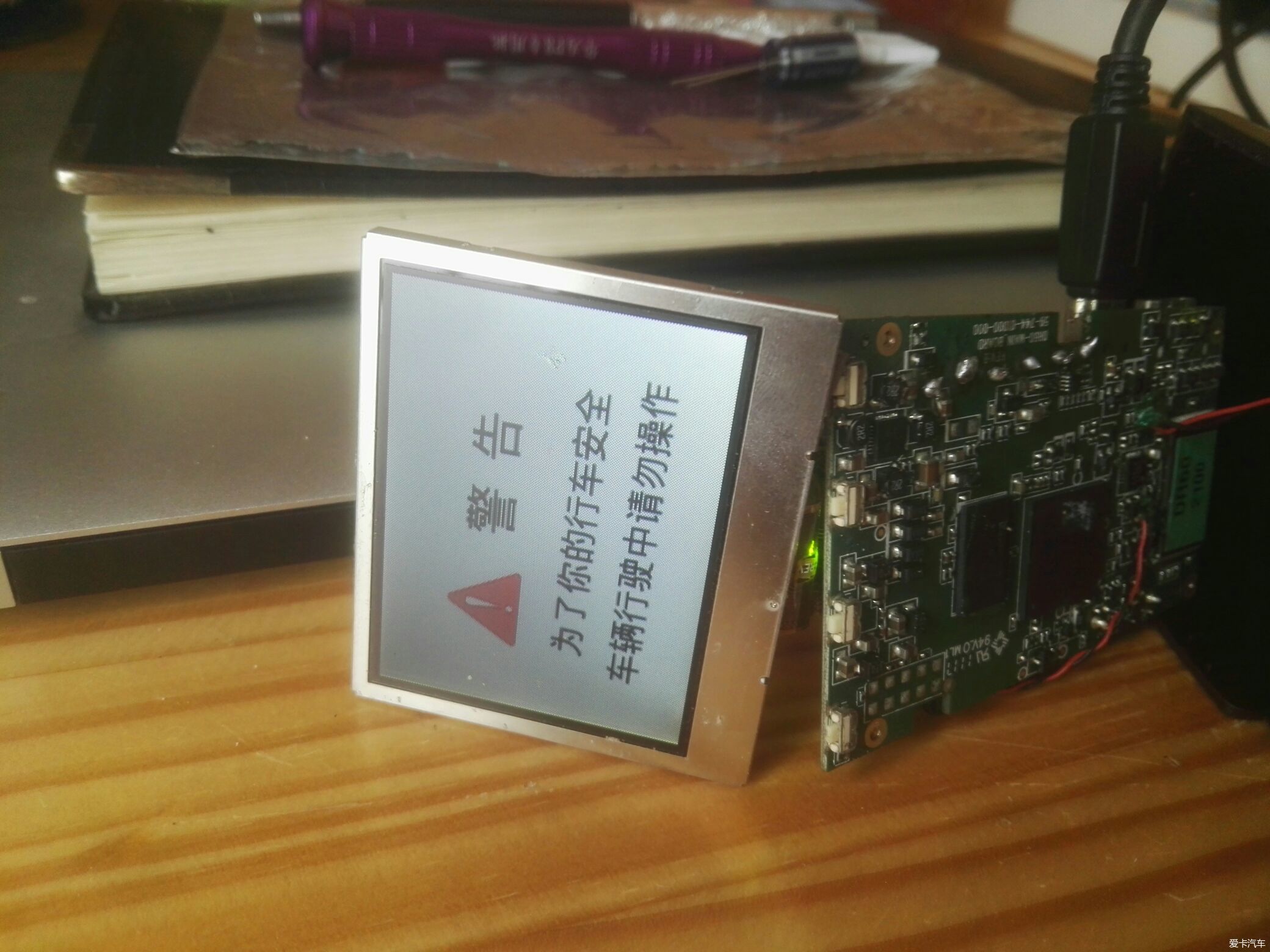

通电试机。

断电有关机提示音了,时间也能保存了,电容更换成功。
全部装回后再次试机,断电后又有关机提示音了,记录时间也能正常保存,更换成功。
