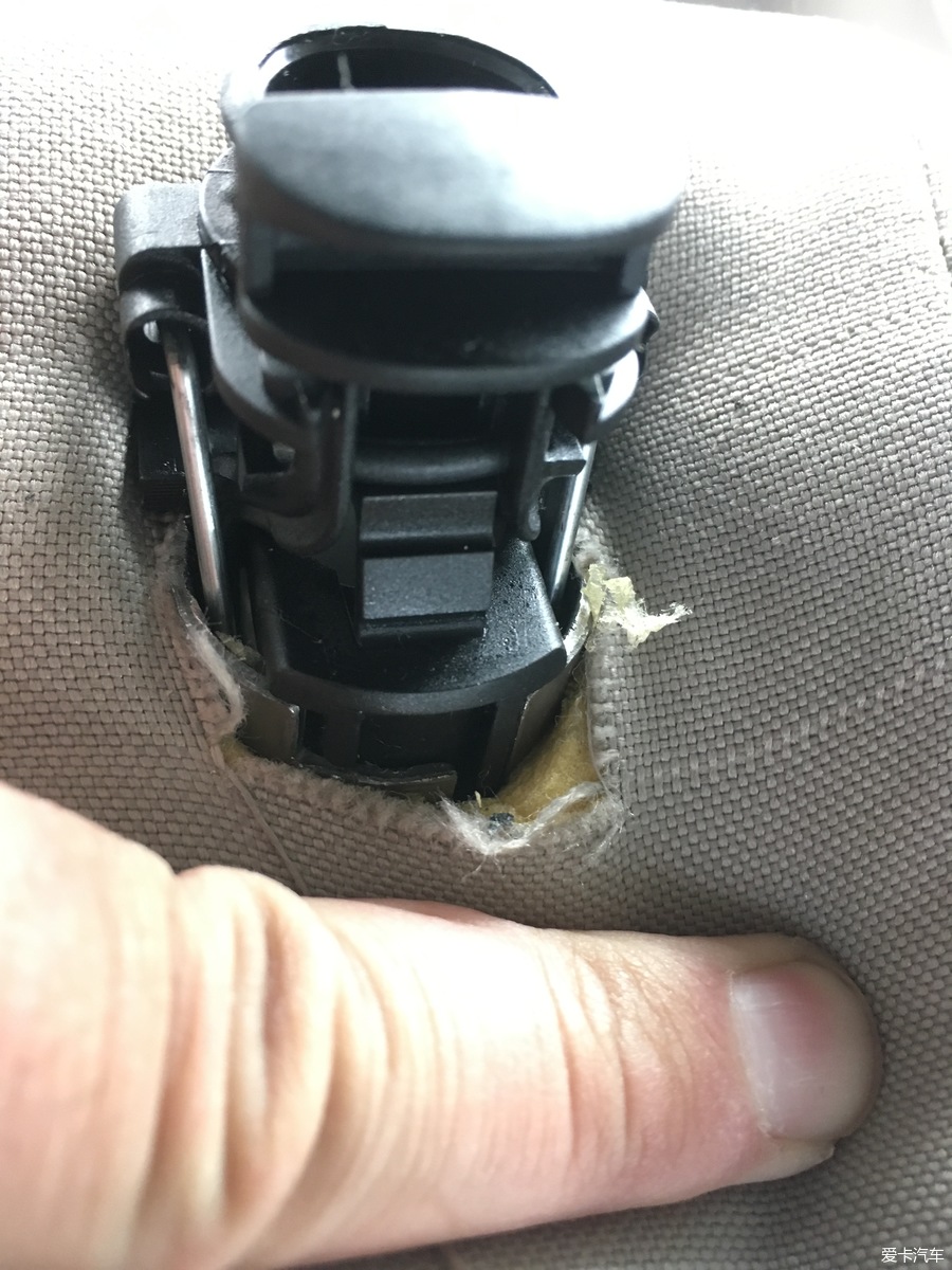

2011年的老款408,第一次换座套就把主驾驶位的头枕卡扣搞断了,以后每次换座套都得用螺丝刀挑卡扣提手杆才能拆下头枕按座套,烦的都想换电动座椅了。

挑着挑着就是差不多6年过去了,提杆断处都挑毛了,生怕哪天挑不起来就麻烦了

买回来两星期了,天气不好,没去换,先研究一下怎么拆装这玩意。拆原装卡扣是个难点,查遍网络,都找到没有一个明确的方法,只看到有人加装电动后靠的拆座椅图,对靠背的结构有了一点了解。问卖家,简单答复直接拔,不用拆靠背,那就准备拔吧。今天天气好,开始干活。先试了试直接拔,没戏,再试试各种方位撬,对比新买的结构,发现只有这个地方能撬起来
发表于 2018-01-11 13:56    IP属地:未知
撬出坏的,换新的就方便多了,直接对准位置,插下去,用力插到位,注意座椅钢套限位。
