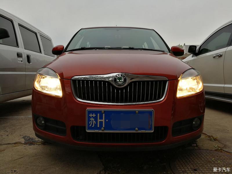

小晶的原厂大灯在夜间行驶时总是感觉不够亮,加上已经使用了六年多,亮度比新车时还有所下降,已经影响自己对路面状况的判断。但是又不想改成氙气灯,主要还是考虑价格和电路的安全问题。
前不久朋友送了我一对原厂的超白灯泡,据说要比原厂的灯泡亮,抱着试试看的想法自己更换,看看效果如何。
朋友送的斯柯达原装附件---超白车用灯泡
下面讲述一下超白灯泡的更换过程。小晶灯泡的更换其实很简单,稍有动手能力的都可以自己更换。
打开发动机舱盖,在靠近车头前部的左右两侧可以看到两个圆形的大灯后部的橡胶防尘罩盖,如图中标有DP3013部件。
第一步:取下左右大灯后部的橡胶防尘罩盖,罩盖本身就是扣上的,可以很轻松的取下。
第二步:将灯泡后面的电源插座(上面有红色,黄色和白色电线)拔下来,比较紧,拔的时候尽量不要左右晃动太大,容易说坏灯泡插脚。
第三步:将灯泡固定的锁扣解除,按照图示箭头方向按压锁扣即可将其拉出。
第四步:取下原厂灯泡。
取下的原厂灯泡放置好备用。
第五步:将超白灯泡插入灯座孔内,安装的位置是唯一的。
第五步:将超白灯泡插入灯座孔内,如上图所示,安装的位置是唯一的。
第六步:将灯泡固定的锁扣锁紧到原位置。
第七步:将灯泡的电源插座插回插紧。
第七步:将灯泡的电源插座插回插紧。
第八步:将大灯后部的橡胶防尘罩盖回原位。
左右大灯灯泡的更换过程是一样的,这里就不再叙说了。
更换前的原厂大灯灯泡。
更换后的超白灯泡。
夜间灯光的效果,灯光颜色确实比较白,亮度比原厂灯泡要亮。
经过一段时间的实际使用,斯柯达原装附件--超白灯泡的夜间行车体验要比原厂灯泡要好,亮度确实比原厂灯泡要亮。超白灯泡是飞利浦代工的,品质应该是有保证的。
