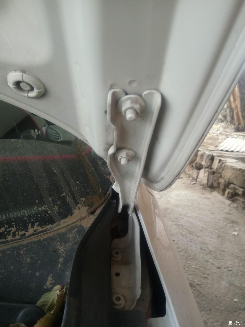

机盖螺丝很近,得用力拧,都咔咔的响。。。两个螺丝拧下来一定要扶着点机盖子,因为只有另一端,跟直杆连接呢,机盖子乱跑就不好了。提前准备好支架放边上,拆下螺丝,放好支架,拧紧螺丝,对好机盖原位置。
支架尽量往上安装,不然螺丝放不进去,就手扶着的这个。要不然气动杆螺丝插不进来。

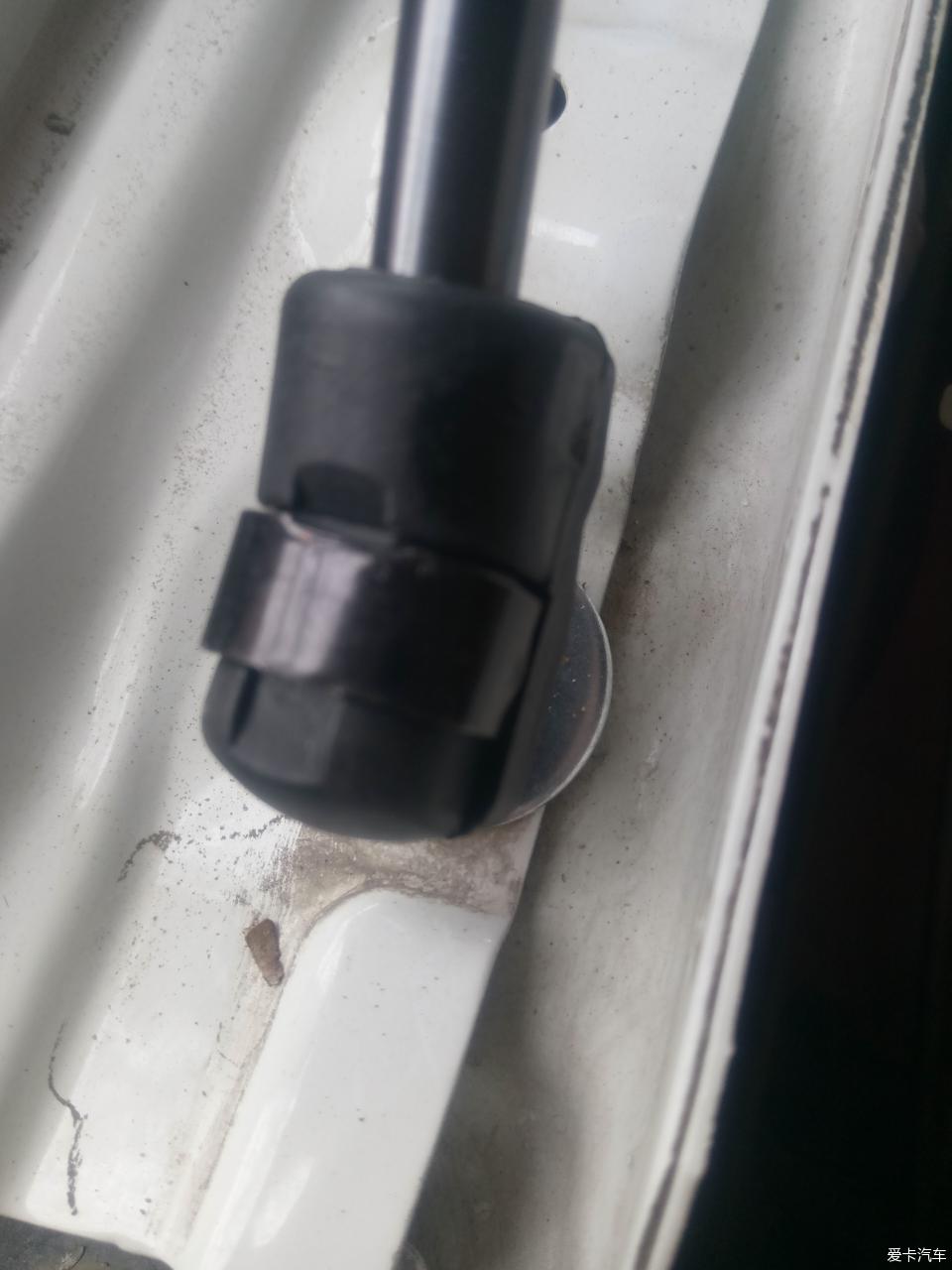

拧紧下端气动杆圆球底座,没有一点违和感,不错的设计。
位置有点不好。原车支杆放下,手扶机盖调整位置,调整好直接拍“啪啪啪”

气动杆被我用壁纸刀划伤了。。。哎
