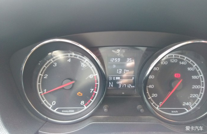

问题描述
今天在济南市区正常用车,爱车是2016/7/15提的30自动挡车,在搓车时候突然熄火,然后重新打火后,发动机故障灯亮,我在想自动挡车怎么能够熄火呢,瞬间觉得不爽了,于是停下车先去办事,事情办完后就赶着去SSSS店检查,进门后,就问我多少公里了,我说3.1万,然后问我有没有换火花塞,我说没有,因为之前我第一辆车跑了快10万才换的火花塞,这车才1年时间,才3万公里。被告知说到了3万公里必须更换,我说必须换吗?她说必须换,厂家说明书上是要求3万公里更换的,好吧。那就换吧,让我我换燃油滤清器,我说不换,主要是我觉得没有必要换。然后技师开始用电脑检测,读取是通讯节点故障,后来就断电,紧了紧ECU的塔铁螺丝,然后测试通过,OK了,师傅说跑跑看看,于是我就结账回家了,换火花塞236元,回头想想其实火花塞没有必要换的这么早,真是不舍的钱啊,236大洋,其实还可以用了3万公里再换火花塞的!友友们觉得呢?
