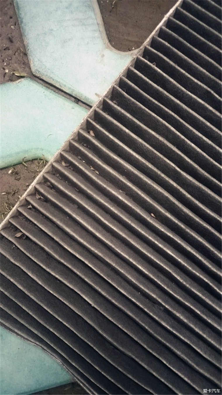

说说起因吧,这是夏天的时候,在4S做常规保养。小科大家懂的,前面十几次保养都是送的,所以抱着反正不花钱的心理就去了。服务态度还是可以的,有茶也有电脑电视。坐了半个多小时,一个技工跑过来了,手里拿着从我车上拆下的空调滤芯给我看,确实很脏,已经发黑了,还有一些杂草屑子啥的,推荐我更换,但是这个不在免费保养的序列,得另外付钱。多少钱呢,空调滤208元!工时50元!清洗空调管道500+!我了个去,果断回绝,来了一句,算了,我回家自己换吧。那技工很惊讶的说,你确定吗,这个东西拆下来很麻烦的!等他走了我立马开始百度,果然有之前车友分享的经验和流程。(用4S电脑查如何自己保养总感觉暗爽,哈哈)不过看着还真的是非常麻烦,几乎把方向盘下面全拆了就为了换个空调滤。不过决心已下,就自己搞吧,立马在某宝上挑滤芯。你别说,还真有店里说的什么原装的带活性碳的,两百多,算了,便宜的还有十几二十块的,我就调个中间的吧。
