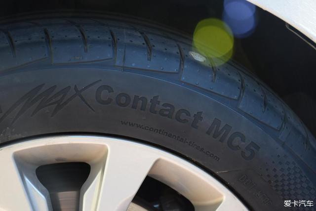

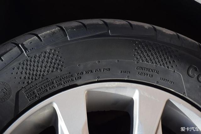

本次试用的是德国马牌轮胎 ContiMaxContactTM MC5 205/55R16 91V FR Continental,从官方信息了解到,这款MC5轮胎定位为运动型轮胎,主打特点为操控、静音、舒适。MC5含有高活性硅BioPoly材料加入,配合胎冠采用的仿生虎爪技术,可以增加抓地力和接触面积,有效的缩短刹车距离;胎冠四条宽大的纵向沟槽,则能够让车辆更好的排水,提升在湿滑路面上的操控性。

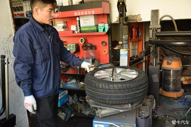

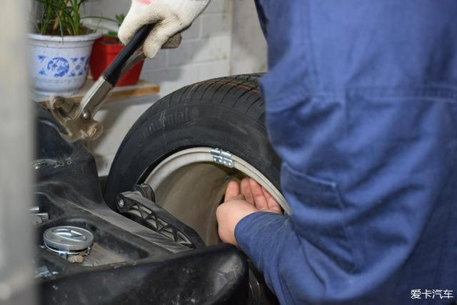

把轮胎装在轮胎拆装机上,开动机器将原车胎拆下来,第一次看换轮胎的,感觉这和自行车换胎原理差不多,只是需要专业工具才能完成。师傅的技术很熟练,一会儿就完成了拆卸工作。

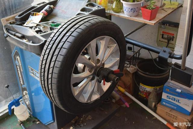

下面的步骤是装新轮胎,设备依旧用的是轮胎装卸机,不过安装时用的是另外的卡具。安装前师傅先刷了点油,然后的安装也很快,不一会儿新轮胎就装在轮毂上了。师傅拿来气泵,给轮胎充气,充气过程中听到了几声巨响,还有点害怕。充好气后师傅拿胎压计认真的调整胎压,给个轮胎的胎压都调到了2.5.

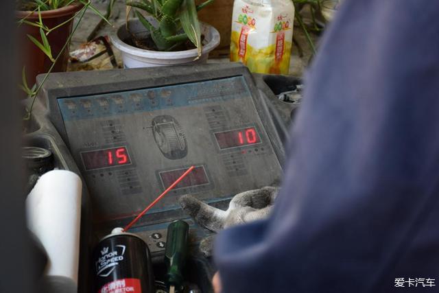

轮胎换新,动平衡是必须要做的,即使是补胎最好也做一下,不然跑高速会抖。轮胎装完后,又让师傅将之前的外置胎压监测装好,然后上机器做动平衡。师傅细心的将轮胎的标签撕下来,然后开始测试。刚装上动平衡测试,数值偏差很,师傅用小锤敲掉原来的铅块,然后又增加新的铅块,很快就将两边的数值调整到0了,这样就做好了动平衡。

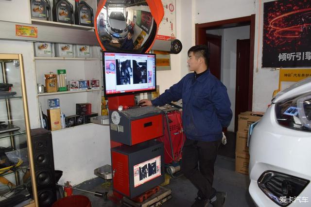

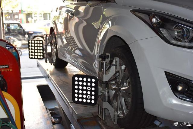

四轮定位可以使汽车保持稳定的直线行驶和转向灵活轻便,并且减少行驶中轮胎和转向机件的磨损,在换轮胎后最好也做一下。本次的试用不包括定位费用,因此是需要另外交60元四轮定位的钱。设备看起来很专业,刚装好后有两个数值的红色的,说明倾角不太合适,师傅钻到车底调整后数据全部变绿了,这样就完成了四轮定位的作业。

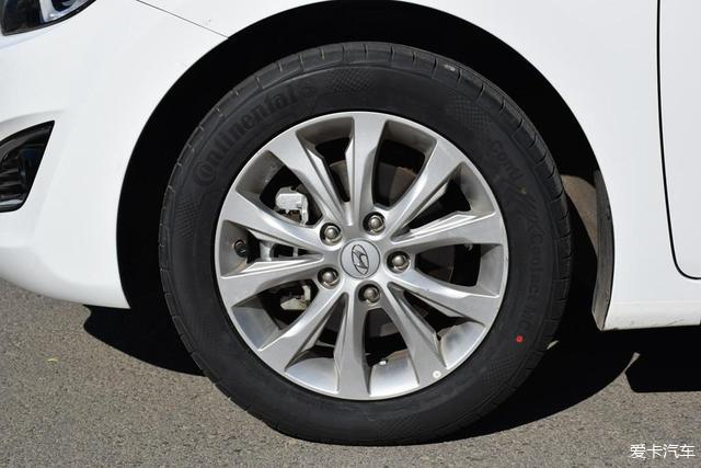

换好轮胎,开着回家。今天天气不错,停在路边给爱车来张漂亮的照片。换上新鞋的样子看起来挺神气。跑了两三公里,看看胎压监测,数值和师傅的表有些误差,前轮承受的力大一些,因此温度和胎压都高一些。
德国马牌MC5的胎冠由1层聚酯 2层钢丝 2层尼龙组成;胎侧是2层聚酯。胎冠比其他轮胎多了1层尼龙,用来增加胎冠的刚性,胎侧的2层聚酯,用来增加胎侧的支撑性,这样的设计可以显著提高轮胎的操控性能。

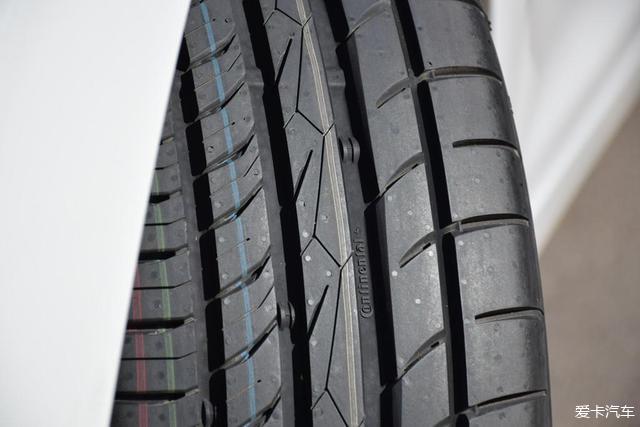

使用一周,跑了将近300公里,再来看轮胎,新胎时的蓝色红色花纹已经磨掉了。来说说综合表现,首先说操控性。换上这款轮胎后,感觉操控性确实提升很多。在路上进行快速变道时,感觉性能比以前提升了很多。静音方面,可能是车子隔音不好的缘故,感并没有什么明显的改善。舒适度方面感觉还不错。
