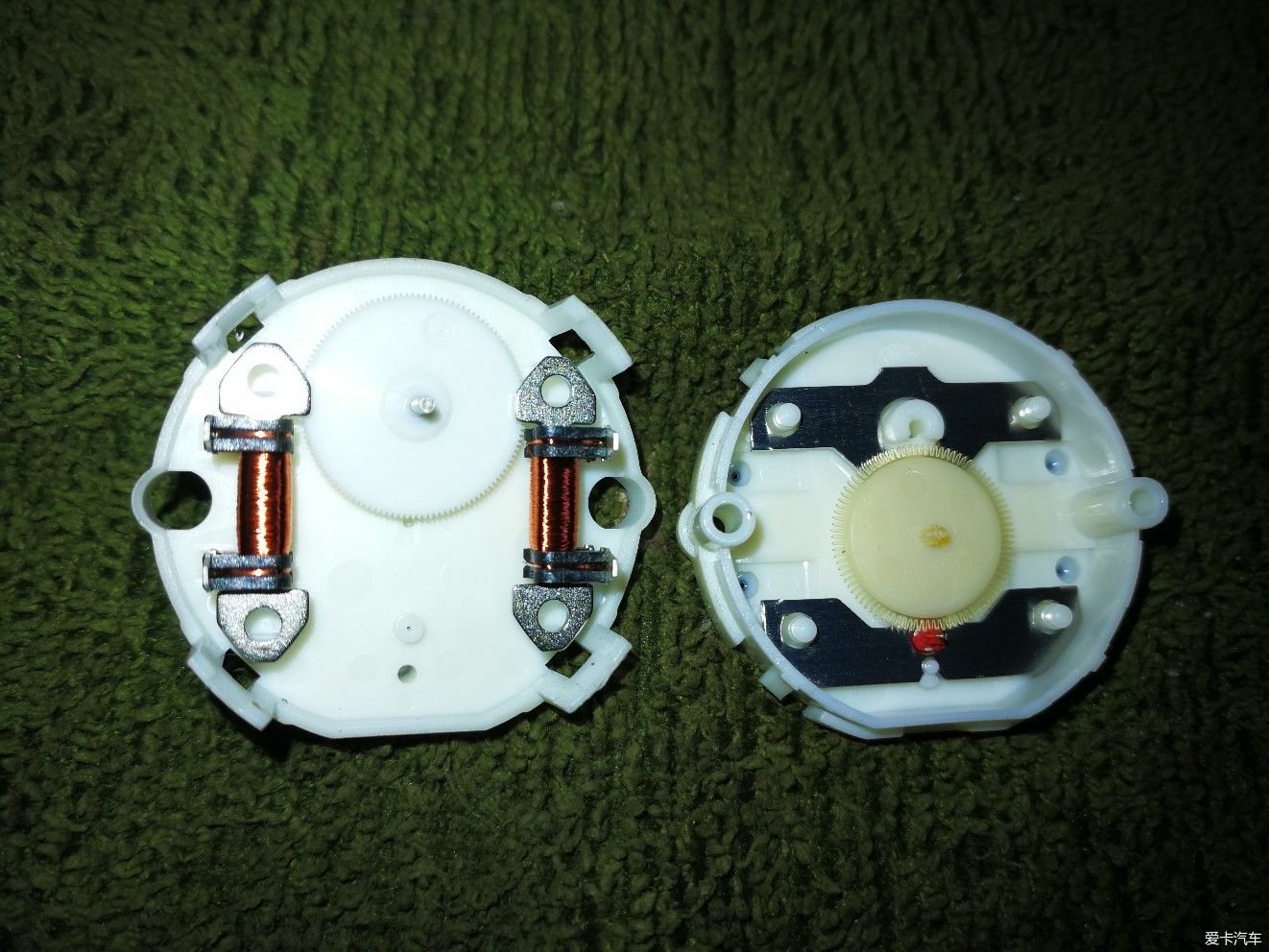

新旧对比。x25  589电机是老款,新的大部分都是x27开头的,型号是589。

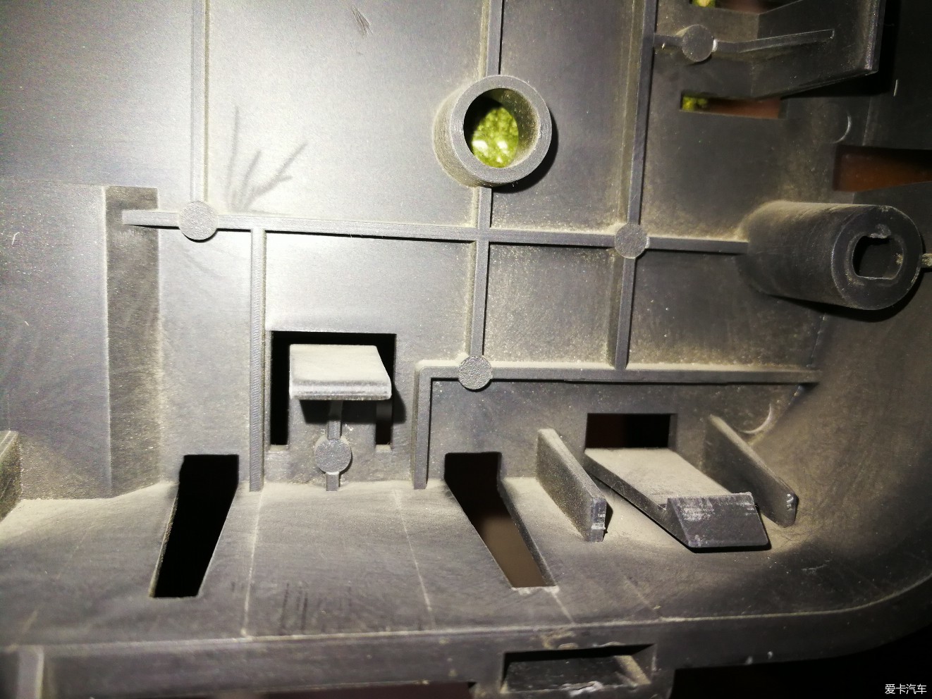

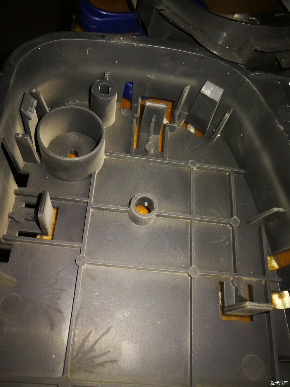

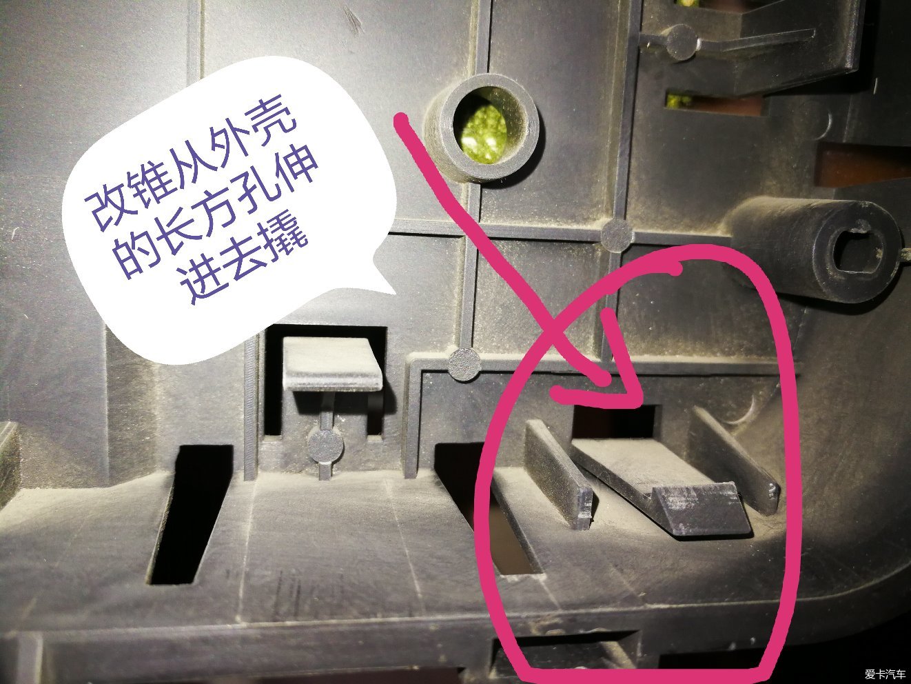

注意看左上角卡扣头,取电路板时要用平头改锥拨往外一下。就是仪表壳背后上下各两个长方形孔。
这是另一个角

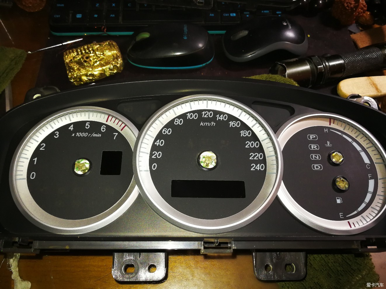

用软布不掉毛的擦干净表盘

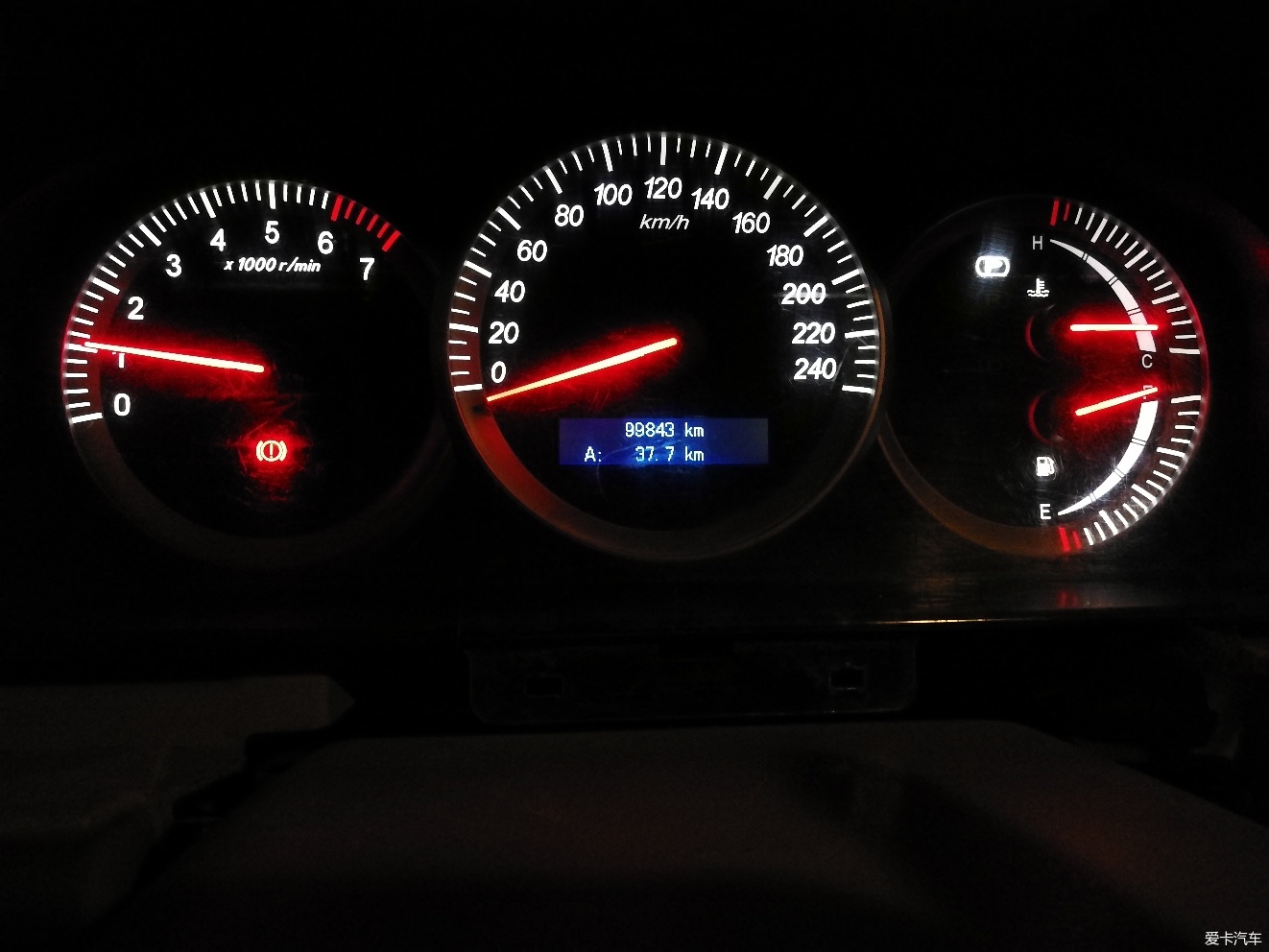

通电后再装指针,啊欧~指针低了~拔下重来。
这回正常了
拆开旧电机看看,没个啥玩意儿。
