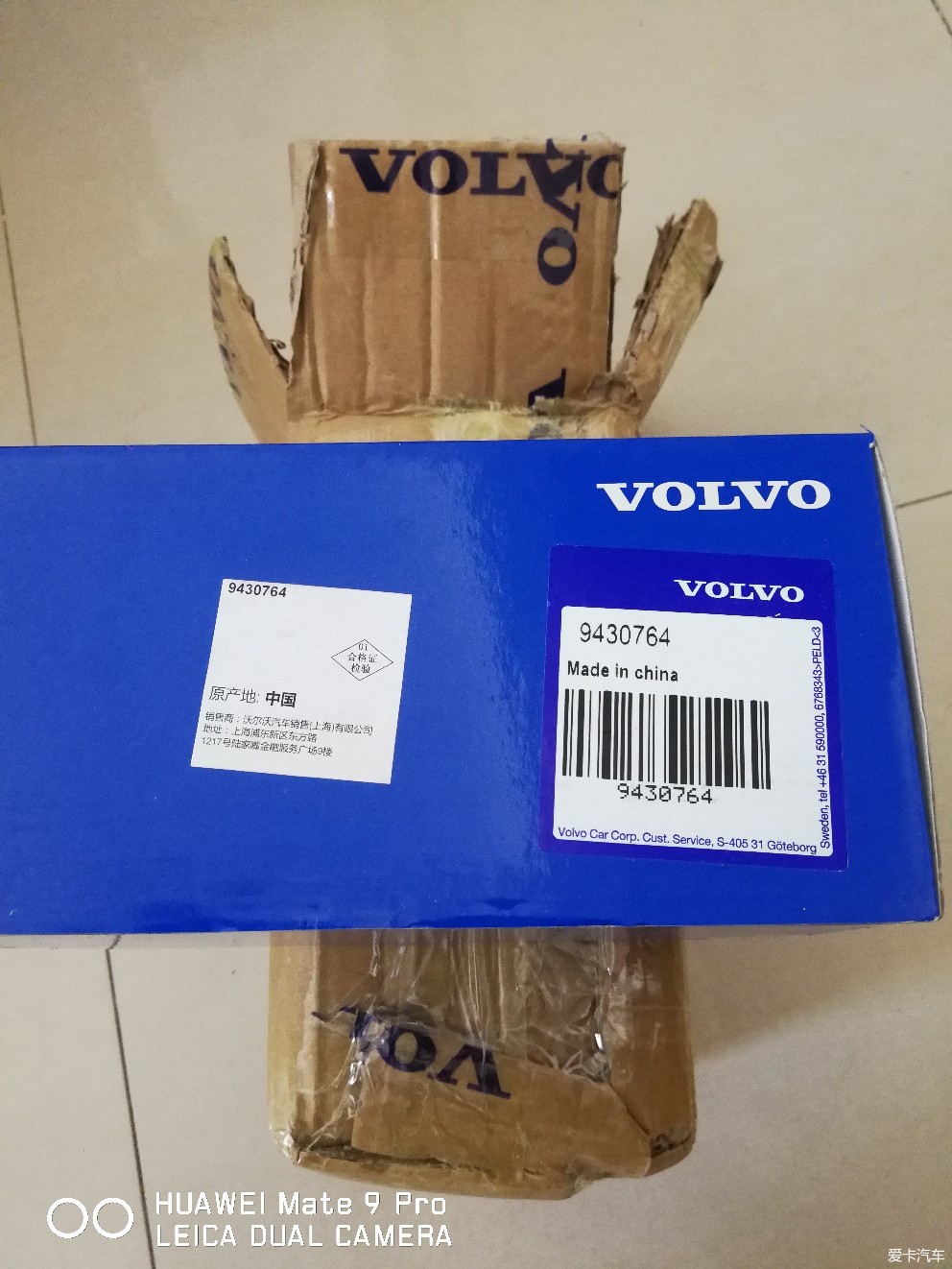

收到包裹激动的和雷神拍个合影,然后开始拆拆拆

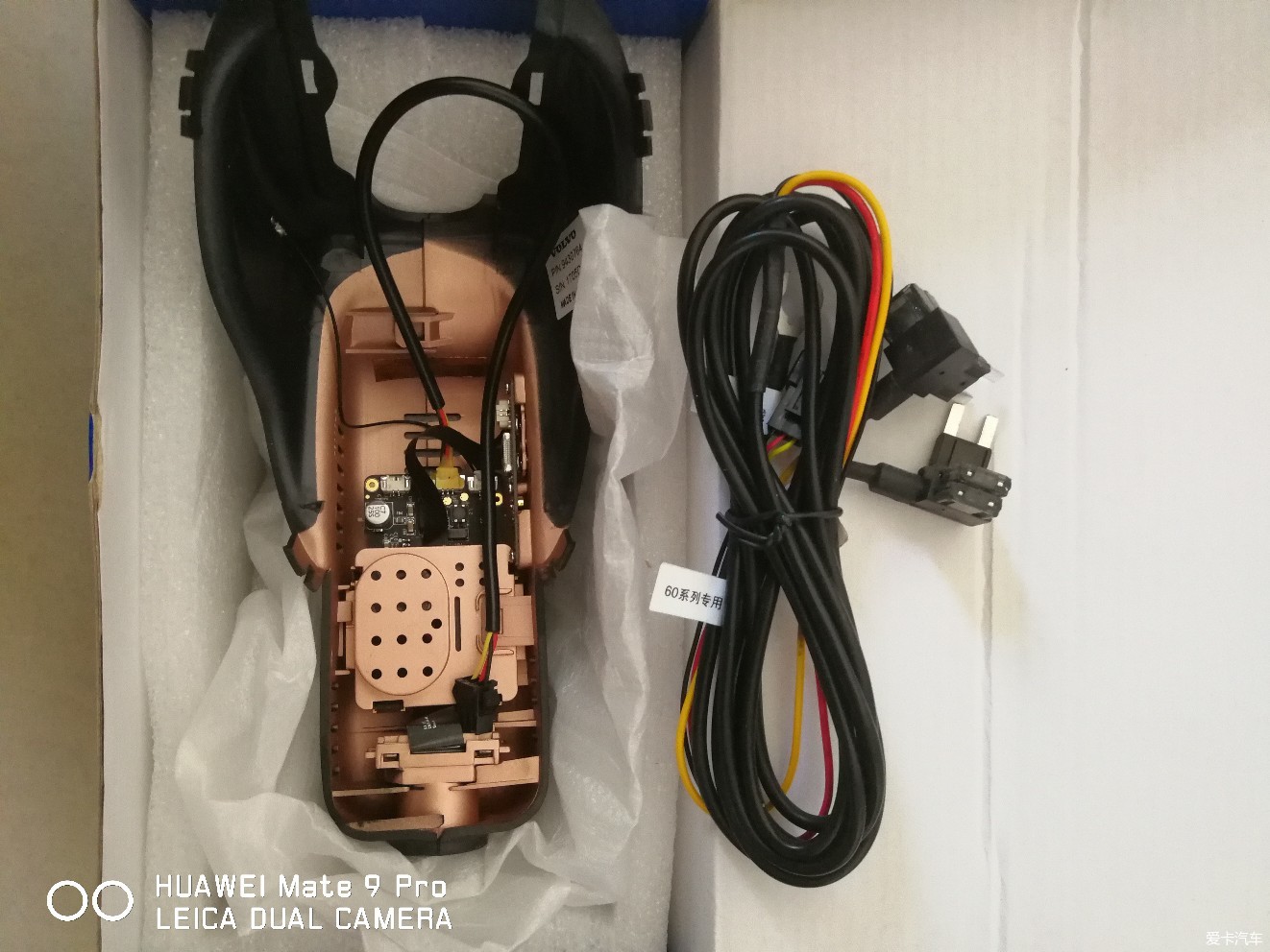

Form  China,不错,我国应该是这东东的大户,出于节省成本考虑,也是没问题的。二代最新产品,以后还会持续上新,我的老沃,用这个已足矣~~~

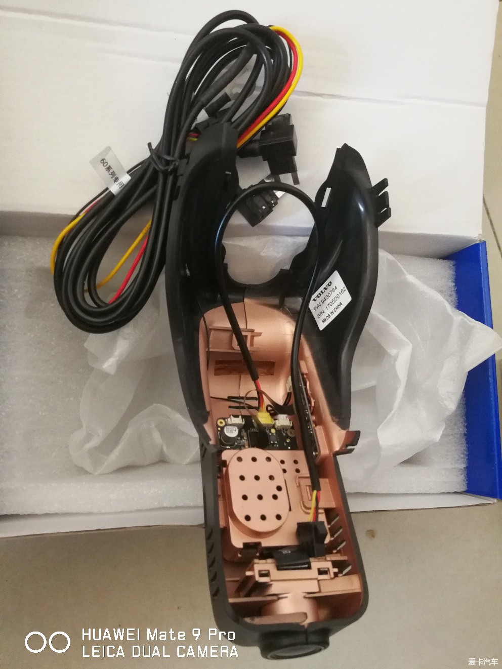

摄像头还在下面好好的保护着呢

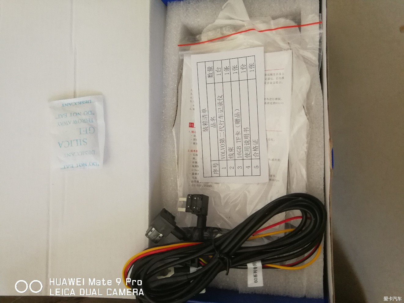

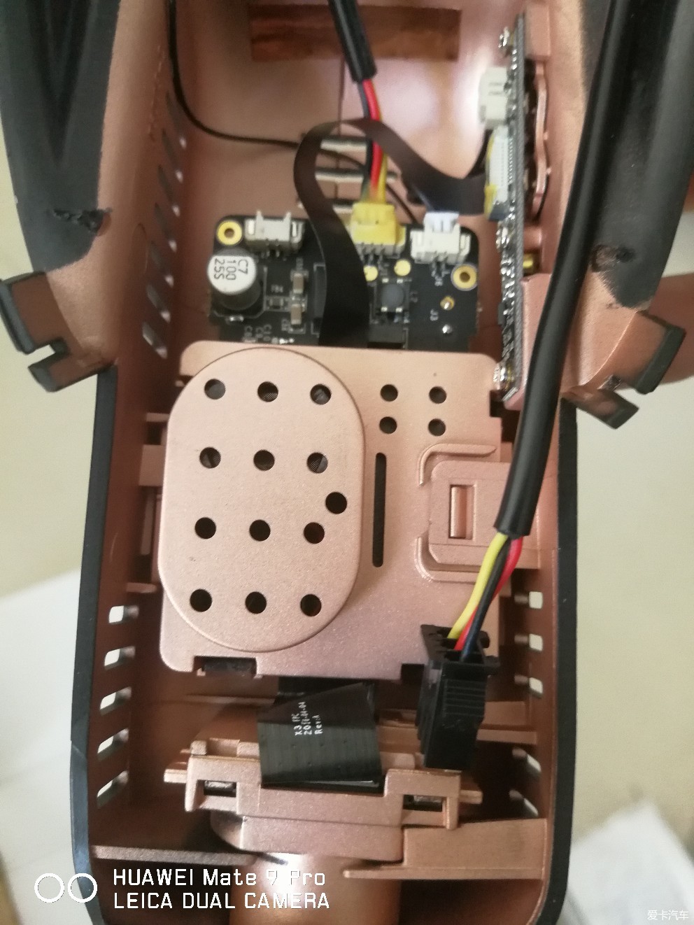

就这么两个主要的东西,一根线一个镜头就要一只普通手机的价格
近距离看起来也算不错,最起码分明,而且还有两个细细卡带
Volvo标识也是无处不在呀

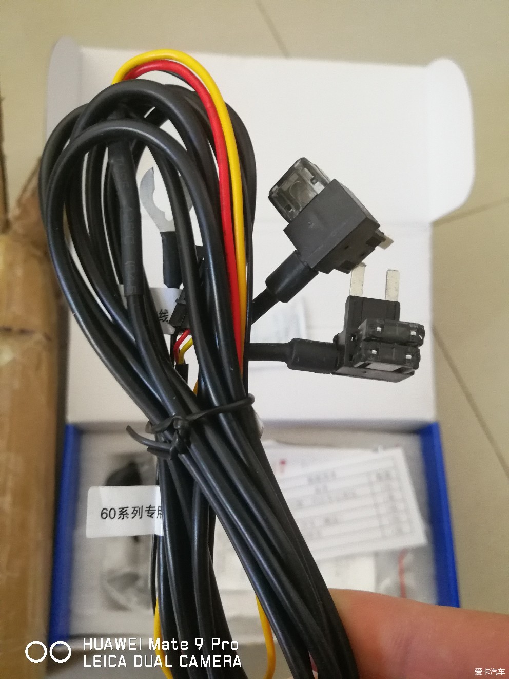

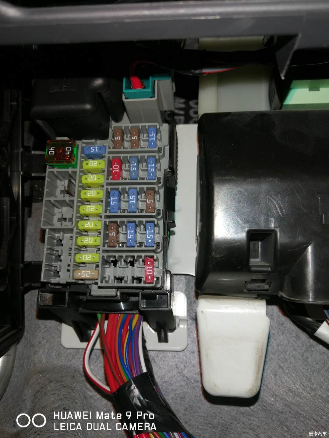

60系,通用版节省料,两个头四个小保险,没想到竟然还有地线,这么个小东西还要打铁

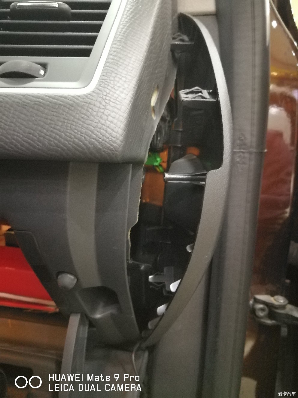

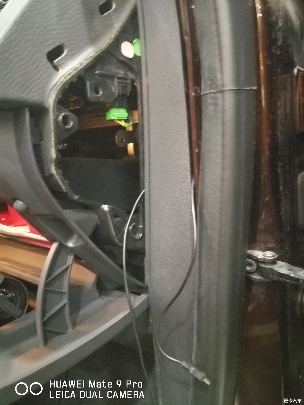

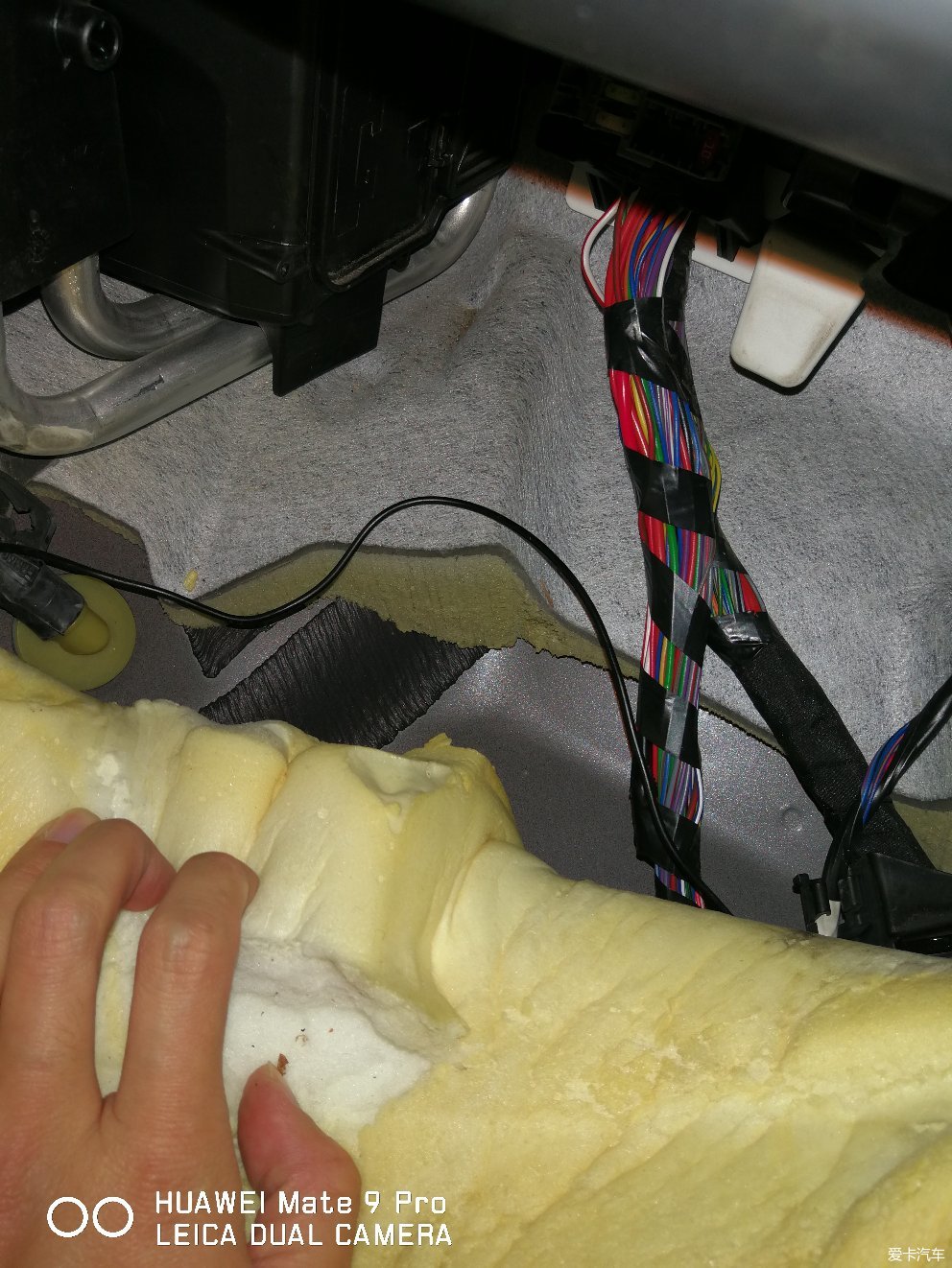

最近扒开次数频繁,空调芯一年一扒,刚完事
侧板取下来是为了找到最近最佳的走线方向,本想尝试从侧板走,里面口有点小,不好下线
还是走下面好走一些
地线,出乎我的意料,以为红黄线有保险就可以!看来这样更科学合理!

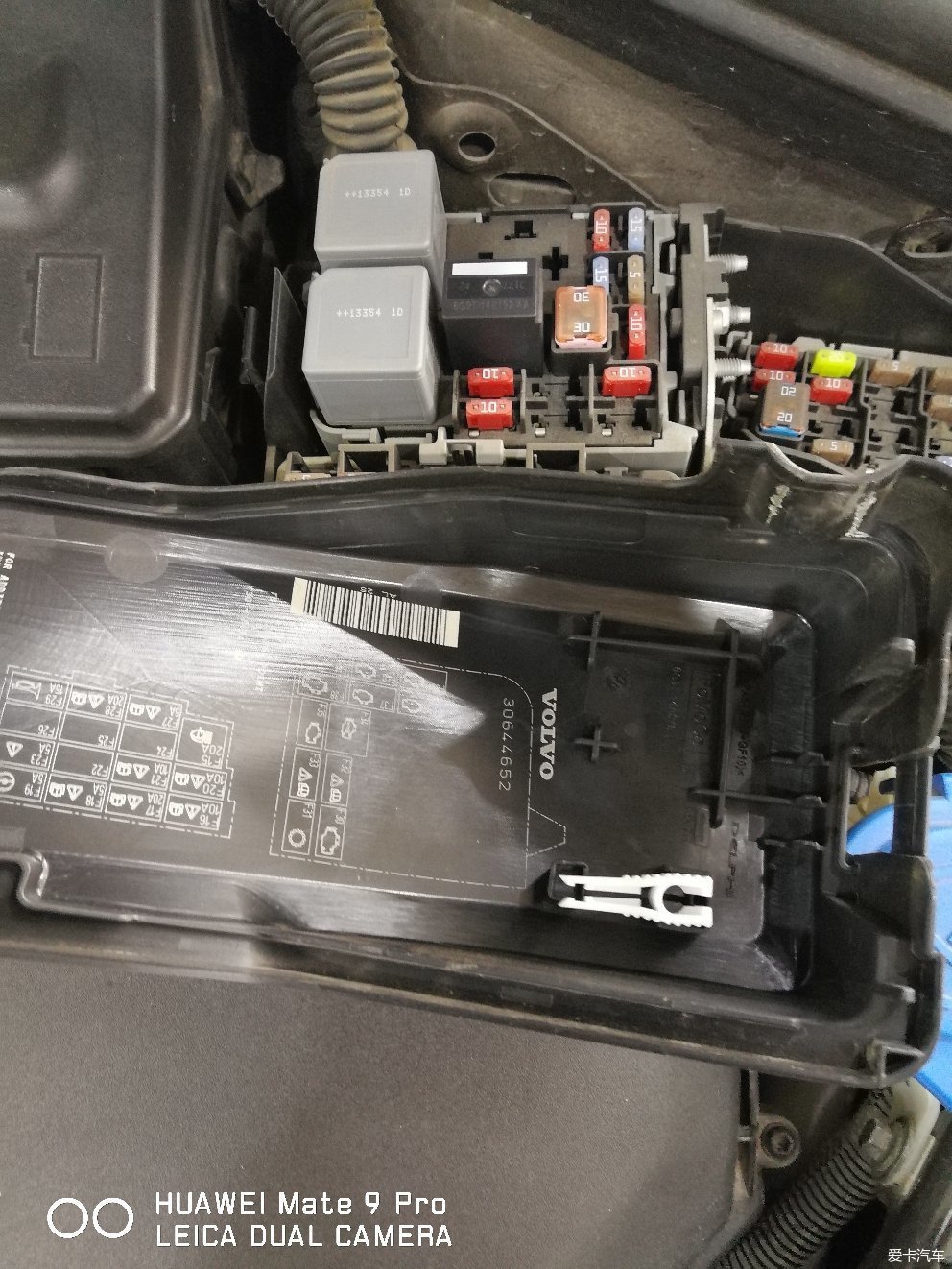

保险开始以为是这个,其实用右边的,打开就好,别不舍得
打开机盖拿着白夹子用用
安装完之后走线从右边出来,原厂的线总量控制的不错,长度富裕着十多公分,塞到右边的白护板里面
打铁螺丝找的时候也费劲,里面没有,只能从门框里面找一枚用用。

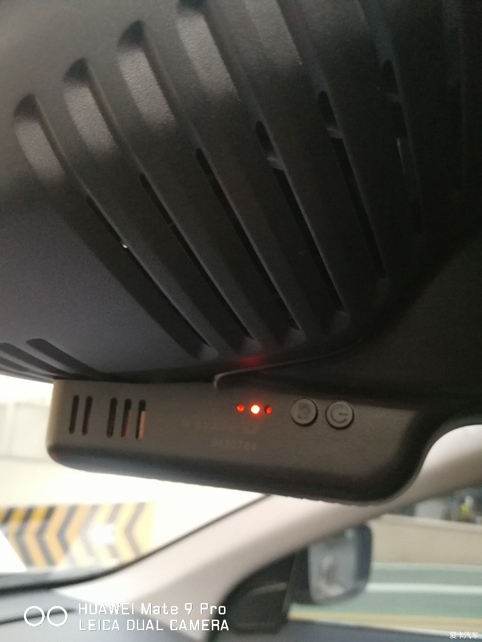

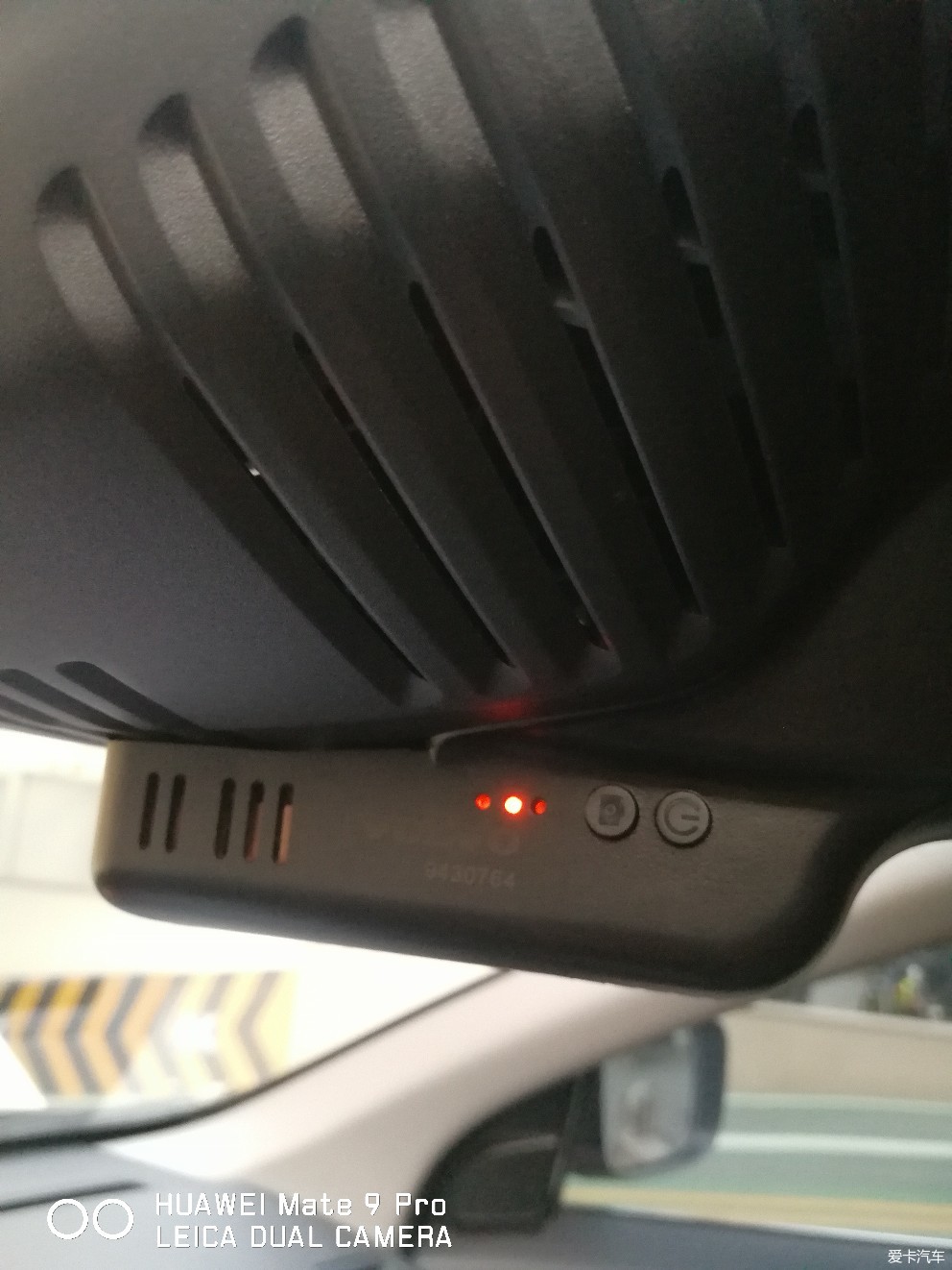

开始工作起来
关掉重新调试连接手机

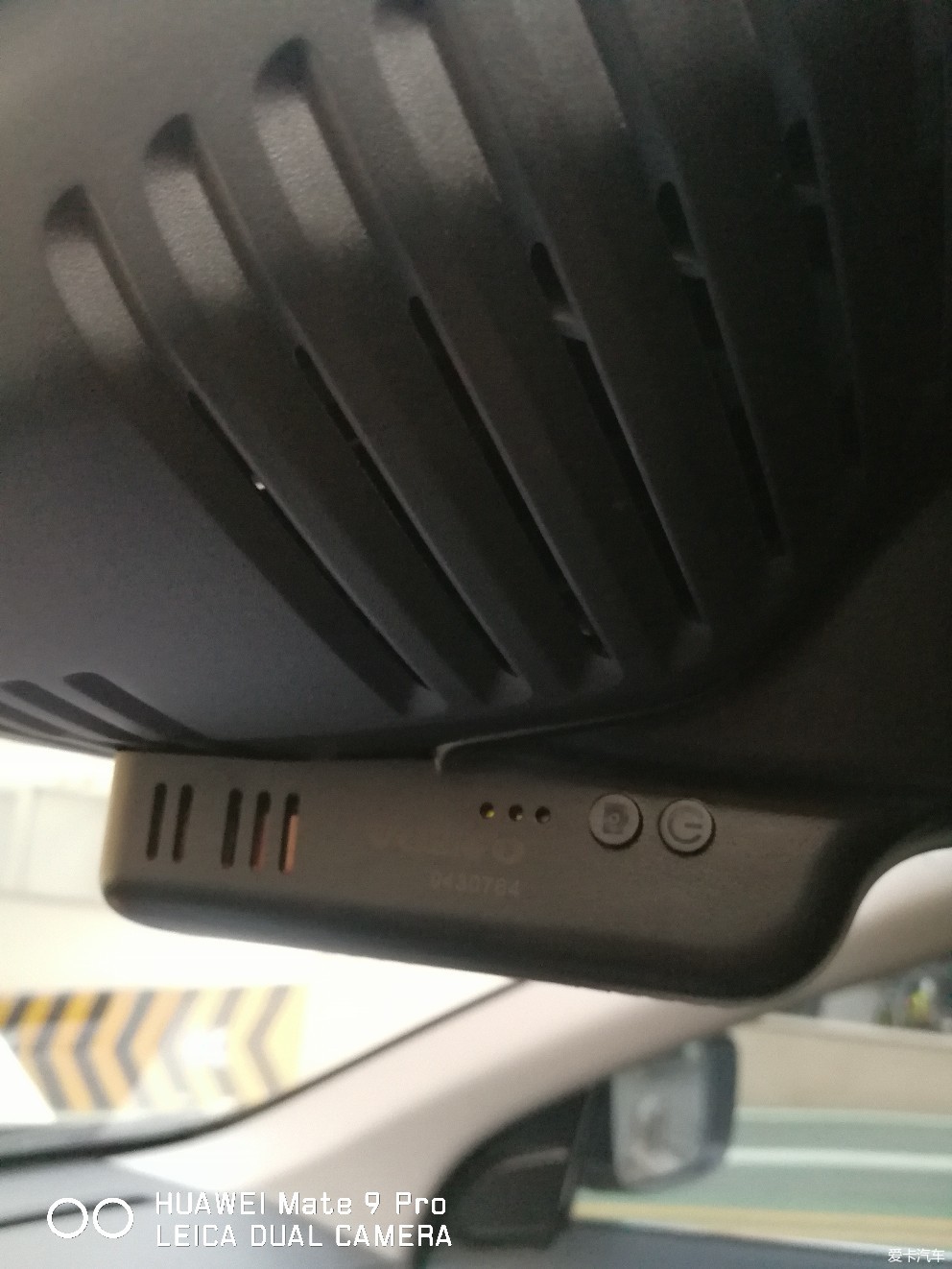

Perfect!发段小录像到群里,家里人说很清晰,那就开始使用啦!
小小接头位置,这个真是不好隐藏,夏天高温时候再说吧,不至于三两年就冒泡!!
