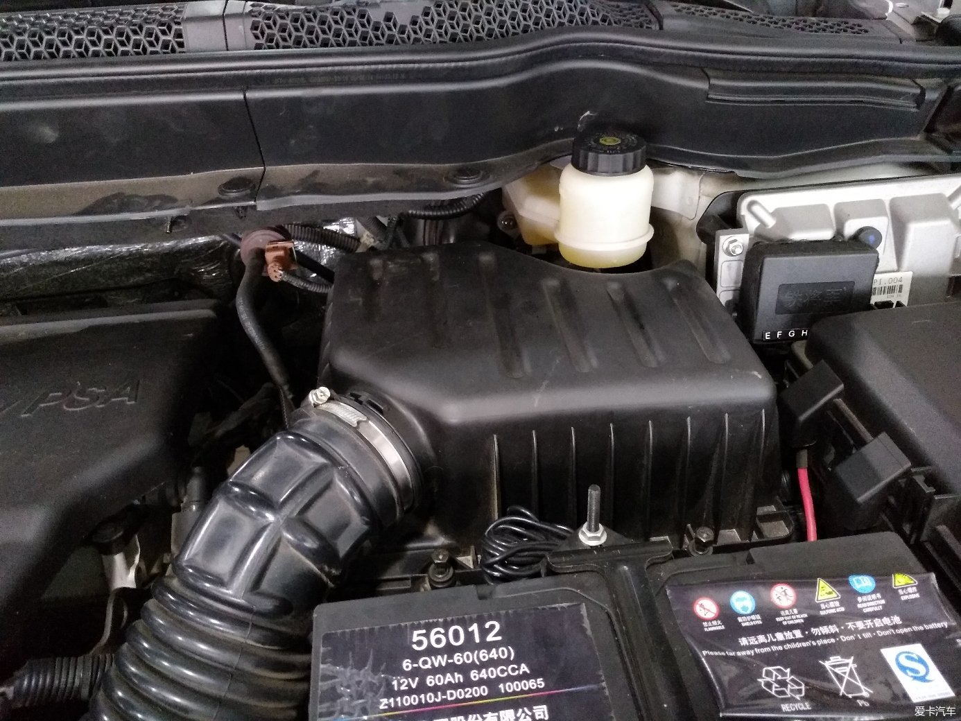

先用抽油机抽出刹车油壶中的刹车油
油壶底部也要抽干净
拆下空气滤芯和进气盒
貌似有点点积碳
准备拆下制动总泵
上工具啦

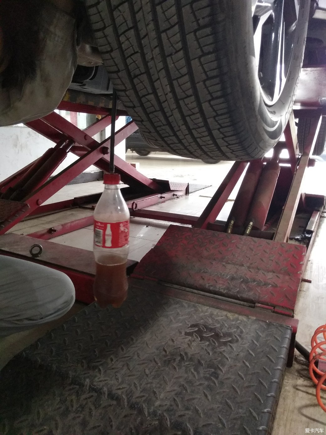

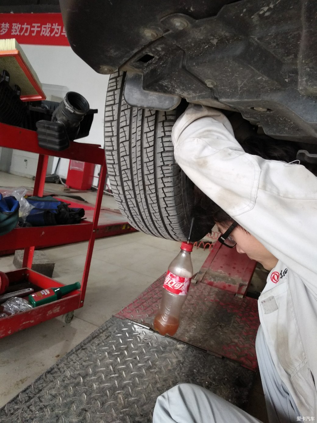

升起车子,开始对四轮刹车卡钳进行排空气
搞定一个
總有刁民想害朕!
来自 爱卡Android版 发表于 2017-11-24 12:24    IP属地:未知
继续下一个卡钳排空气
慢慢的瓶子里的制动液越来越多
排完空气按序装好空气格
最主要的免费,全免费!
