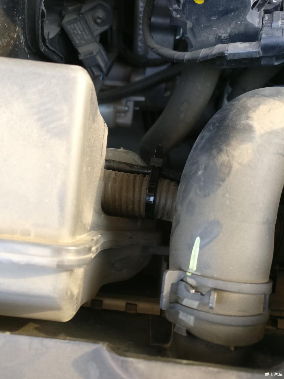

下线 不好穿的话 可以找一段铁丝当引导穿过去

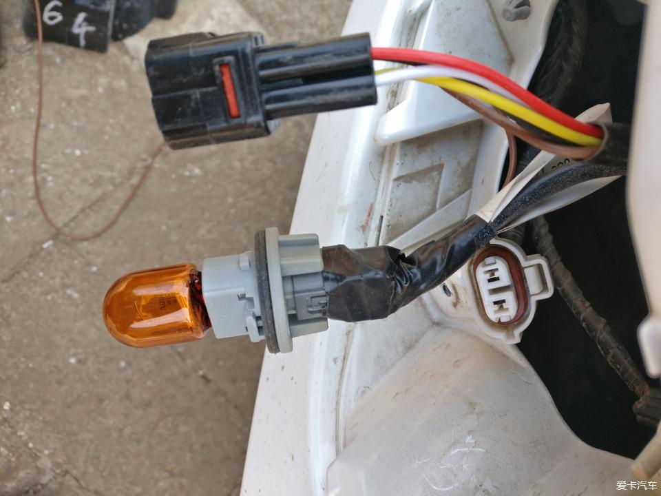

开始接转向等的线 灯泡后面粉色的线 不用破线直接在插头的地方接就可以了
注意:逆时针方向旋出转向灯
用防水胶带缠好

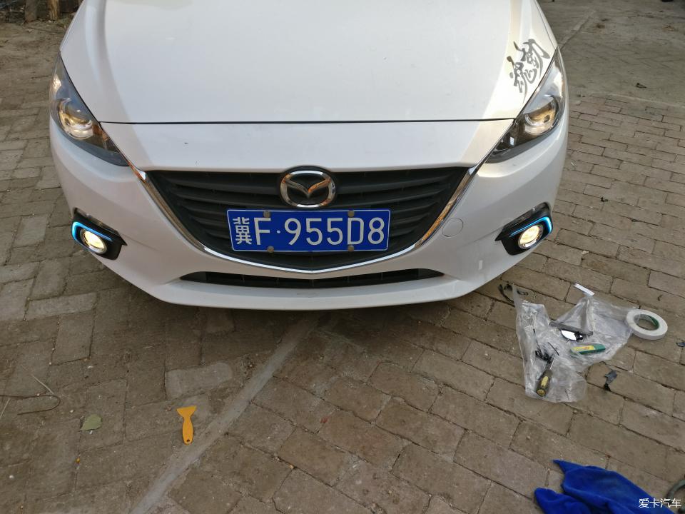

开启电源试车 白色 正常
蓝色正常 黄色也正常 因为黄色不是常亮没有拍照
白色晚上的效果
蓝色晚上的效果
